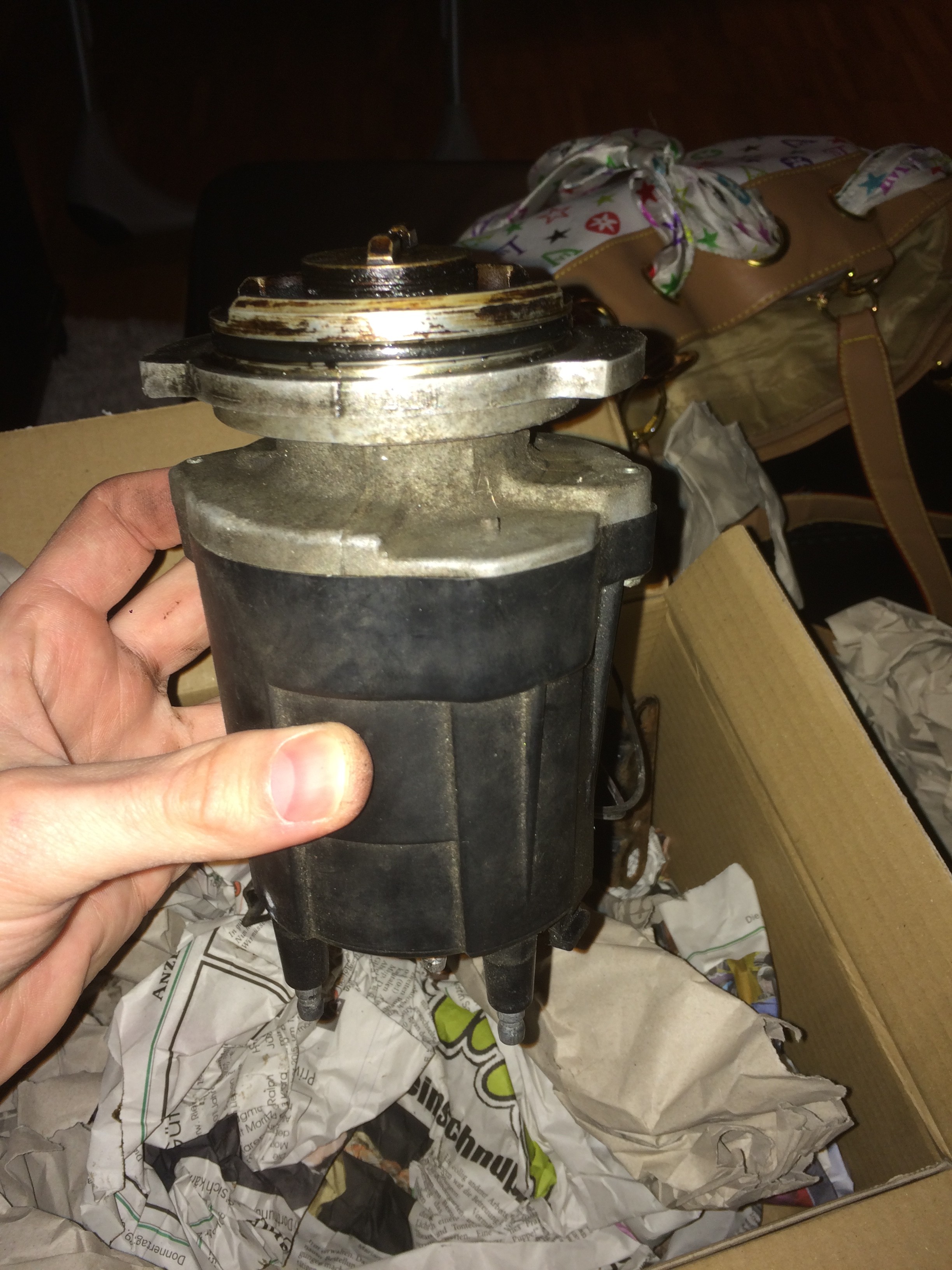

    Unterm Verteiler auf 6 Uhr hast eine M8 Mutter, diese machst mit einem 13er Schlüssel los, sie hält die Gabel wo der Verteiler mit fest ist, somit kannst den Verteiler rausziehen. Einbau in umgekehrter Reihenfolge, Zündung einstellen und schauen ob es geklappt hat.
  • #14
    Was ich vergessen habe, mach den O-Ring neu, die werden gerne undicht und setze den neuen mit etwas Fett, WD40 oder ähnliches ein, damit er besser reinrutscht.
