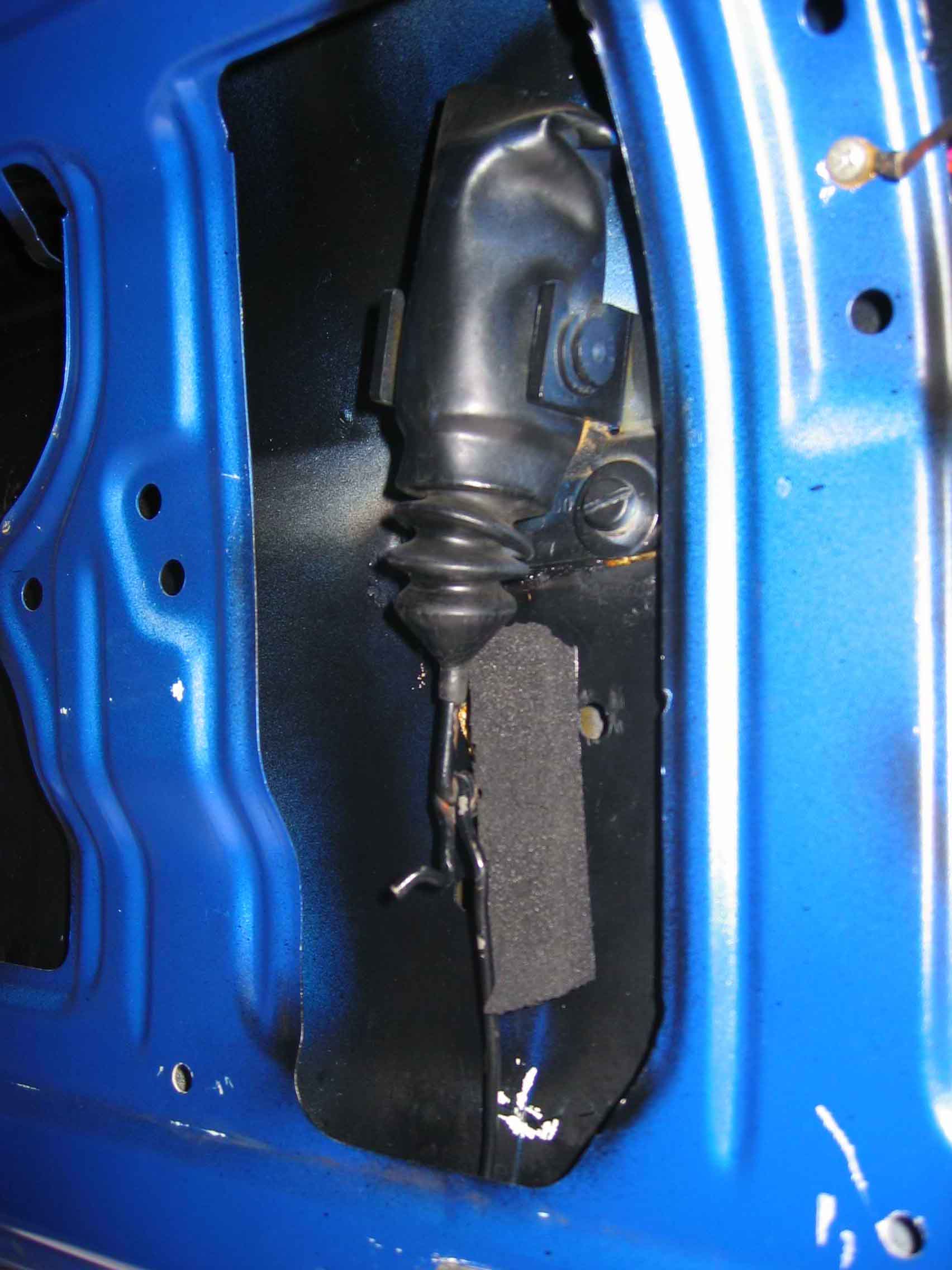

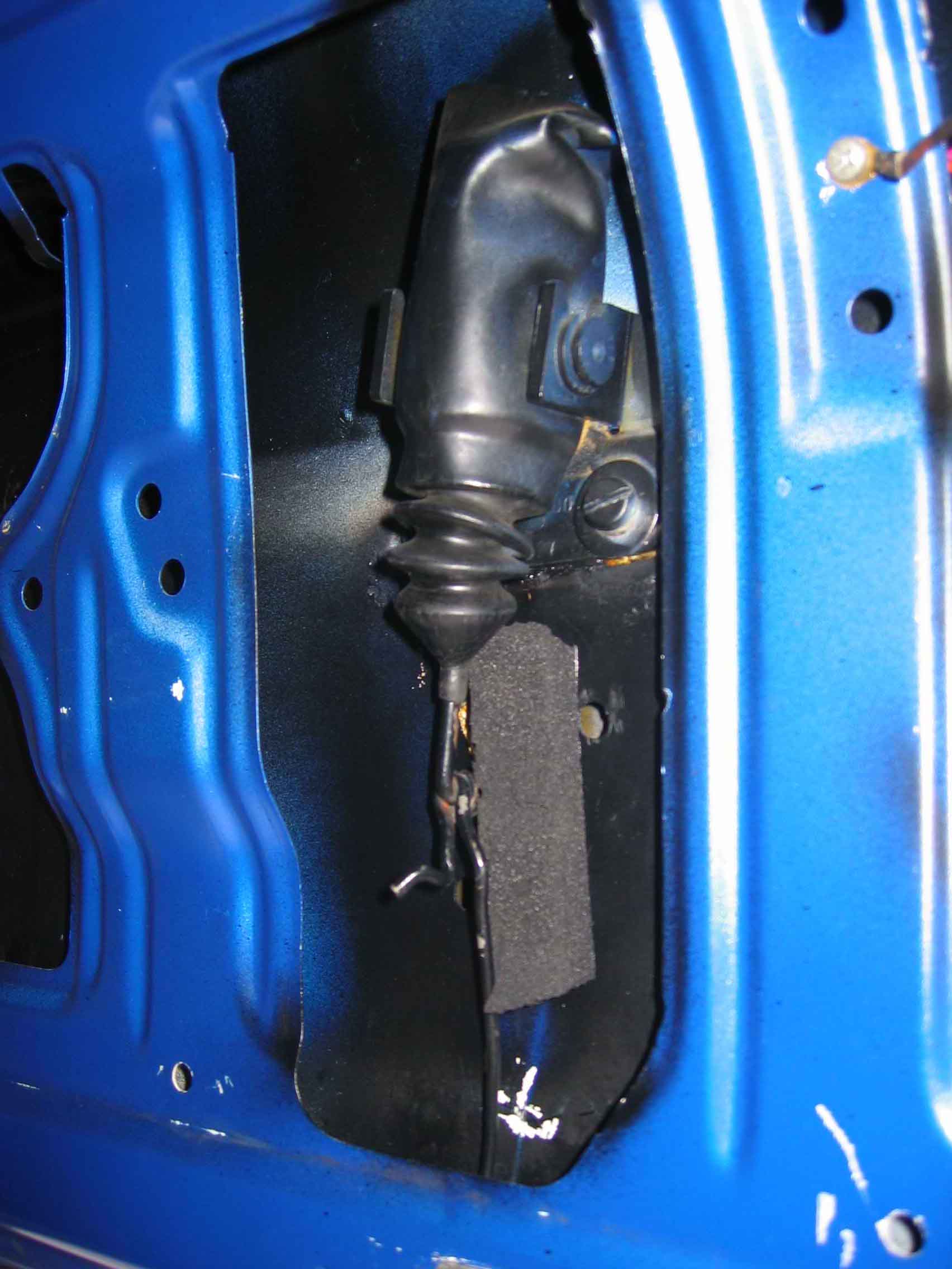

Der Umbau ist möglich, ich habs bei mir selber gemacht. Man muss nur 2 komplette Schlösser haben und die Teile passend zusammensetzen
Es gibt aber 4 (oder vielleicht auich noch mehr) verschiedene Schlossvarianten für den Kadett.
1. die vom Vorfacelift, bei der man nur mit den Schlüssel die Klappe öffnen kann
2. vom Faceliftmodell, die man auf und zu schliessen kann und zum öffnen reindrücken
3. wie Variante 2, jedoch mit Führung fürs Zv Gestänge
4. wie Variante 3, nur mit der Schliessfunktion, das man bei verriegelter ZV den Kofferraumdeckel alleine aufschliessen kann ( § Schliessstufen)
