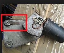

Gestern habe ich zum ersten mal nach 3,5 Jahren Strom auf meinen Kabelbaum gegeben. Es funktionierte soweit fast alle, Blinker Scheinwerfer, Bremslicht, Gebläse und so weiter funktionierte auf anhieb. Nur der Scheibenwischer und Hupe leider nicht. Der Wischer Motor hat einmal ganz kurz ein Lebenszeichen von sich gegeben, dann war Schluss. Habe dann mal die Sicherungen kontrolliert, alles ok. Dann dachte ich, Relais vom Wischer tauschen, aber leider auch keinen Erfolg. Habe ebenso mit verschiedenen Scheibenwischerhebel getestet. Habe noch 2 weitere Wischer Motoren ausprobiert, aber auch da keine Funktion.
Dann habe ich mit einem Phasenprüfer geschaut ob Strom am Motor b.z.w. am Stecker der an den Motor kommt ankommt. Mein Phasenprüfer zeigte mir leider nur 6V an, was ja wahrscheinlich zu wenig ist. Wo könnte das Problem und der Fehler liegen.
