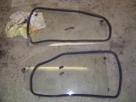

    @all: Habe mal ein Bild von meinem Reserve Satz :DAusstellfenster mit Dichtung und Gummis für die B-Säule gemacht! 8)
    Die Dichtung hat die gleiche Größe wie von denen ohne Ausstellfenster, allerdings hat diese Dichtung
    eine zweite Lippe nach außen um zwischen Dichtung und Fenster abzudichten! :)
