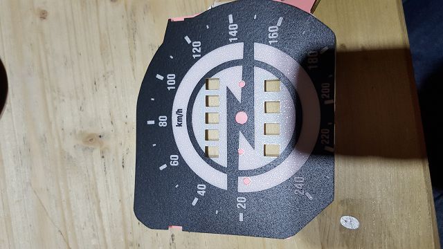

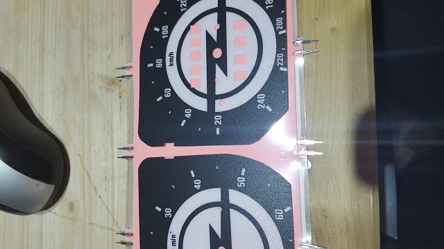

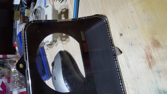

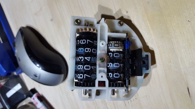

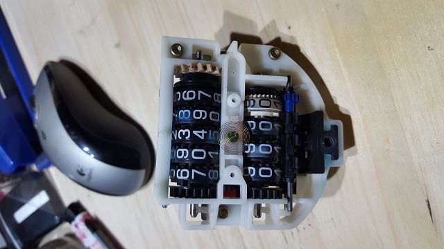

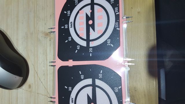

#7 So Da ich Etwas Zeit hatte habe ich mal angefangen den Tacho zu Zerlegen .
Bild 1. Das Wichtigste Werkzeug zum Abziehen der Tachonadel.
Bild 2. Ohne Erklärung
Bild 3. Neue Tachoscheibe aufgelegt zum Anzeichen der Bohrlöcher.
Bild 4. Da die Tachonadel beim Entfernen des 20kmh pin zurück dreht.
Habe ich es von Hinten mit Klebeband Fixiert und auf der Grundplatte noch angezeichnet. Er soll ja Hinterher noch vernünftig gehen.

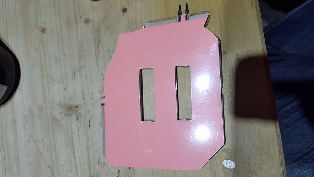

Bild 5. Die Leuchtfolie nach dem Abziehen der alten Km Scala mal aufgelegt und mit dem Cuttermesser zurecht geschnitten .
Grob Vorgeschnitten mit der Schere. -

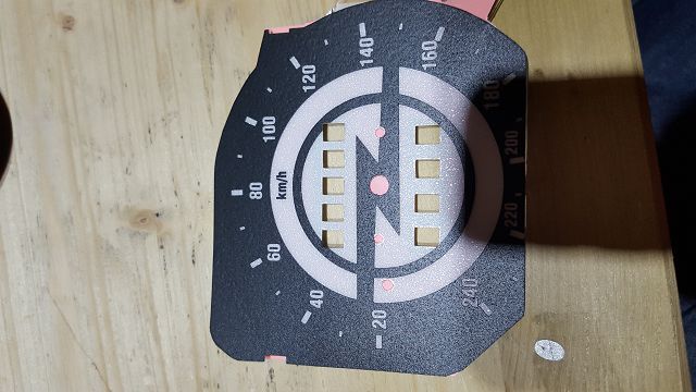

#8 Da ich noch so ein Schaltblitz Bausatz rum liegen habe kommt der auch verbaut ( Braucht kein Mensch ) also erstmal Kontrollleuchte für Choke und Anhängerkontrollleuchte
Mit 1200 Wasserschleifpapier weggeschliffen .
Wenn der Tacho zusammengebaut ist sieht man nicht das es Heller ist .
In den Schächten für die Kontrollleuchte kommen Led Verbaut ich Denke eine Orange und eine In Rot blitzend.
Falls ich den Tacho mal verbaue wird der Schaltblitz eh nicht gebraucht weil ich nie so hoch drehe . -
