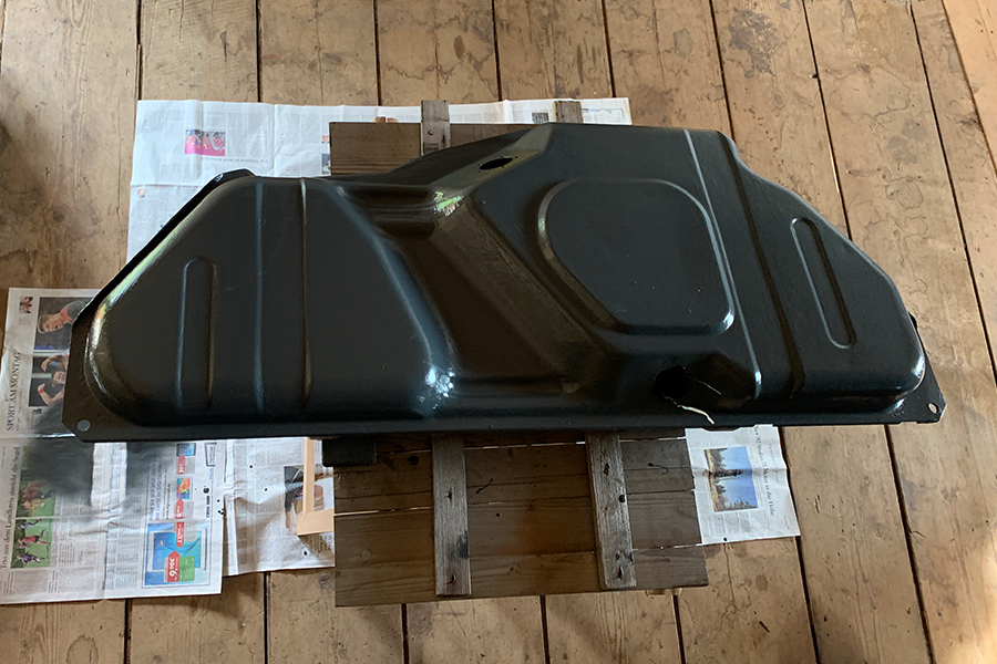

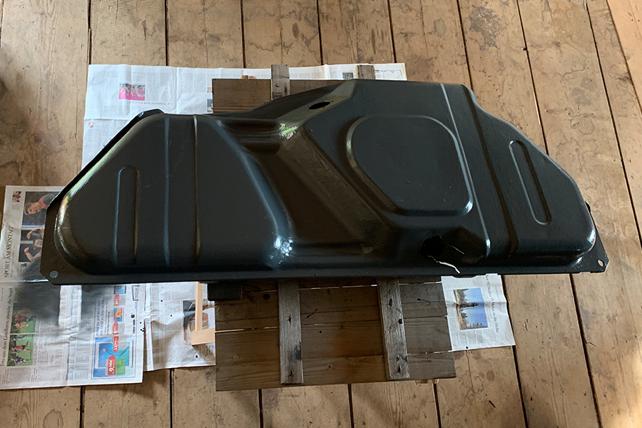

#457 Heute habe ich mal wieder wertvolle Zeit für den Fun geopfert. Spaß, hats definitiv keinen gemacht.
Jedenfalls sieht wenigstens der Tank gut aus. Habe heute die Unterseite gestrichen.

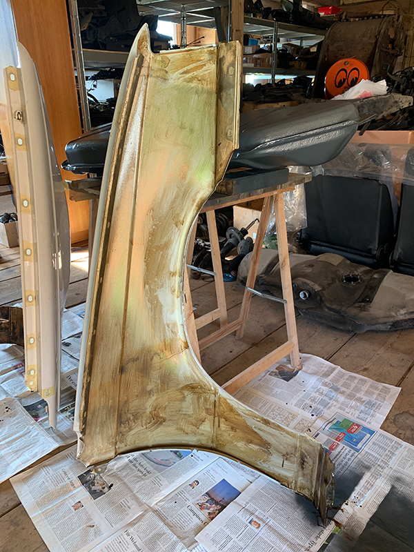

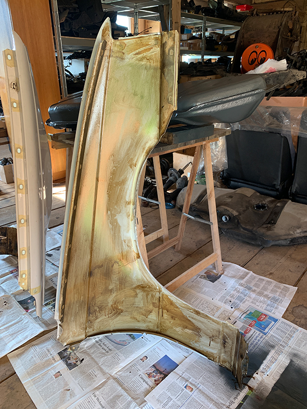

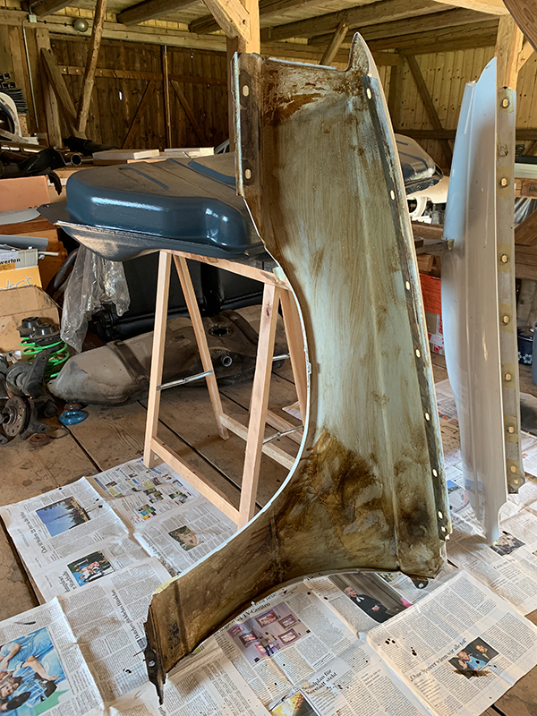

Und dann habe ich mich den Kotflügeln gewidmet. Dachte erst, dass das sicher nicht schlimm werden wird. Zum Glück habe ich keine Fotos von Zwischendurch gemacht, sonst würde ich mich jetzt noch ärgern. An der Unterseite waren beide natürlich unter einer dicken Schicht Dichtmasse und Unterbodenschutz voller Rost. Kenne das auch von meinem ehemaligen S3. Dort hab ich letztes Jahr auch eine große Behandlung an Schwellern und Kotflügeln durchgeführt.
Aber nun gut, nach einer ordentlichen Behandlung mit Heißluftpistole und Spachtel, mehreren Drahtigeln, jeder Menge Verdünnung, viel Schweiß und einer guten Portion Fertan, war ich dann nach 4 Stunden endlich fertig.
Ich lass die Kotflügel jetzt gern mal 48 Stunden stehen und dann werden sie innen schön mit Brantho Korrux gestrichen.
#460 Hochachtung vor deiner detailverliebten Arbeit. Das Konzept zieht sich bis in jede Schraube
Etwas Kritik/ einen Hinweis muss ich trotzdem loswerden. Ich habe meinen Tank auch mit Brantho "gestrichen". Die nach Auftrag mit dem Pinsel hab ich die Oberfläche einfach abgetupft, um das Pinselmuster zu entfernen.
Sieht halt besser aus, oder nicht?
Aber man muss eben auch sagen, dass der Combo ja viel höher ist als dein Fun. Man braucht ja nur leicht in die Knie gehen, dann sieht man den Tank
