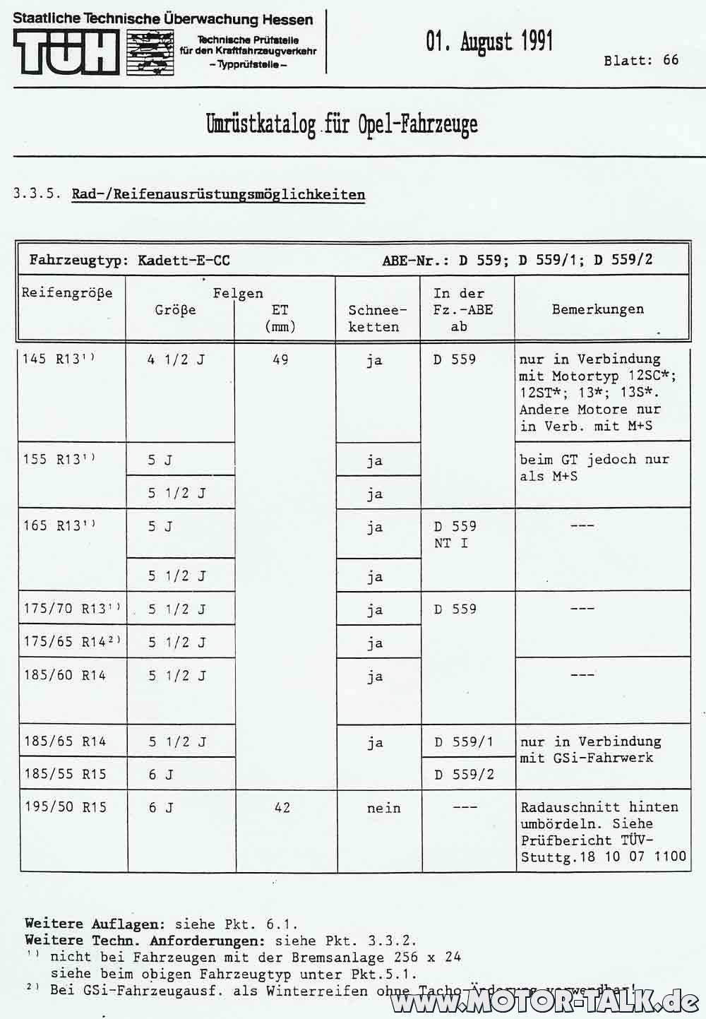

Alles anzeigenHast du ein GSI Fahrwerkdrin? Weil ohne darfst du nur 14 Zoll fahren. Oder habe ich was verpasst?
Nein, ich habe ein 1,6l Kadett. Da ist ein Fahrwerk für den Smalblock drinn. Habe mir die Gullideckel eintragen lassen. Die da:

Hast mit 7,0"x15" Probleme mit dem Radkasten hinten, da beim Cabrio dort das Dach untergebracht ist. Finde die Felgengröße 7,0"x15" ET 42 am hamonichsten. Das FAhrzeug fährt sich damit am besten. Ist beim Calli genauso. Die Einpresstiefe ist bei einem Fahrwerk mit einer Tiegferlegung von 30-40mm am besten. Klar kann mann breitere Felgen um niedrigere Einpresstiefen montieren. Ab einer bestimmten Größe muss der Radlauf gebörtelt werden und beim Cab. die Radkästen innen, ansonnsten schleift das. Würde dir das 40mm Fahrwerk von H&R sehr empfehlen und die Gullideckel. Habe meine schwarz matt, sieht so auch echt gut aus und fährt sich bombe !!!
