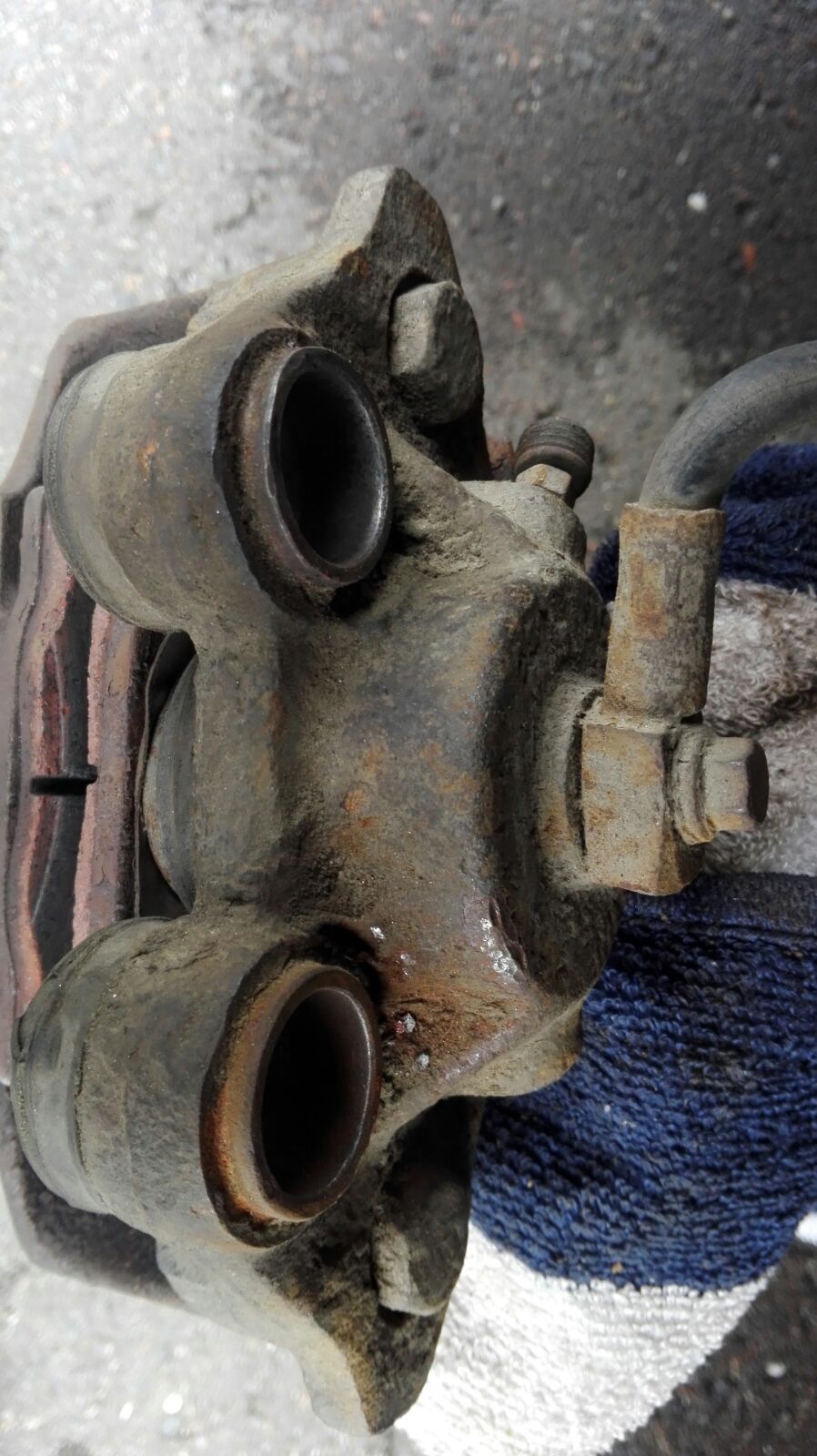

    Ich nehme an du hast die 236x12,7 Bremse mit Delco-Sätteln im Moment drin?
    Dann kannst du einfach gegen 236x12,7 ATE-Sättel tauschen.

    Sollten Delco Sättel sein, ja, siehe Bild im Anhang!
    Falls es sich bei meinen um die Delco-Sättel handelt und die ATE in gutem Zustand sind , wäre ich an deinen durchaus interessiert ;)
