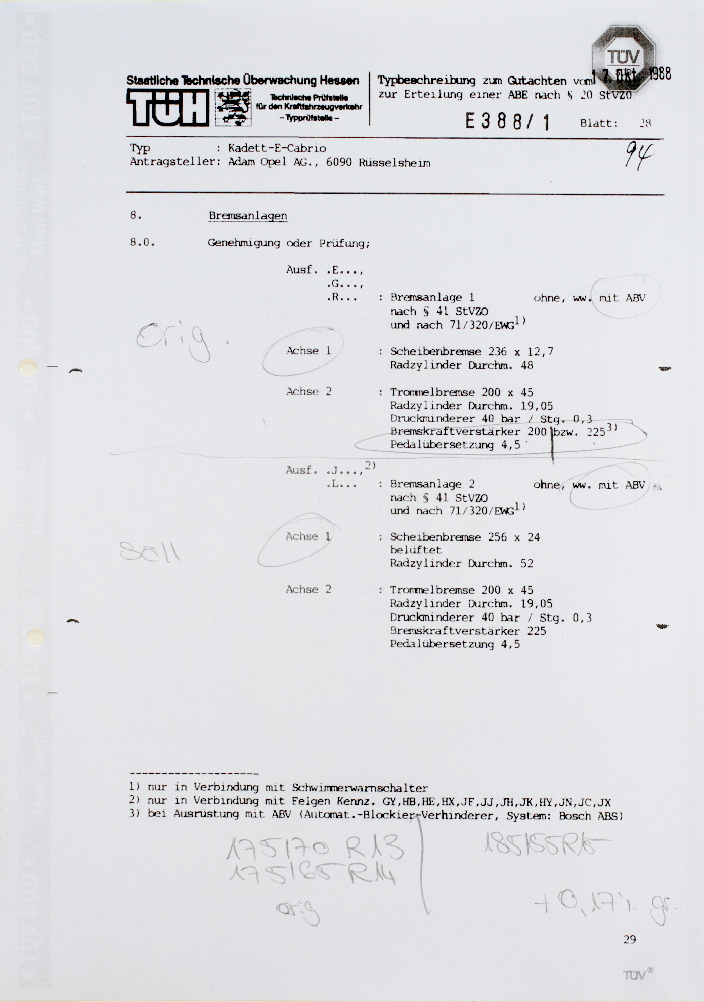

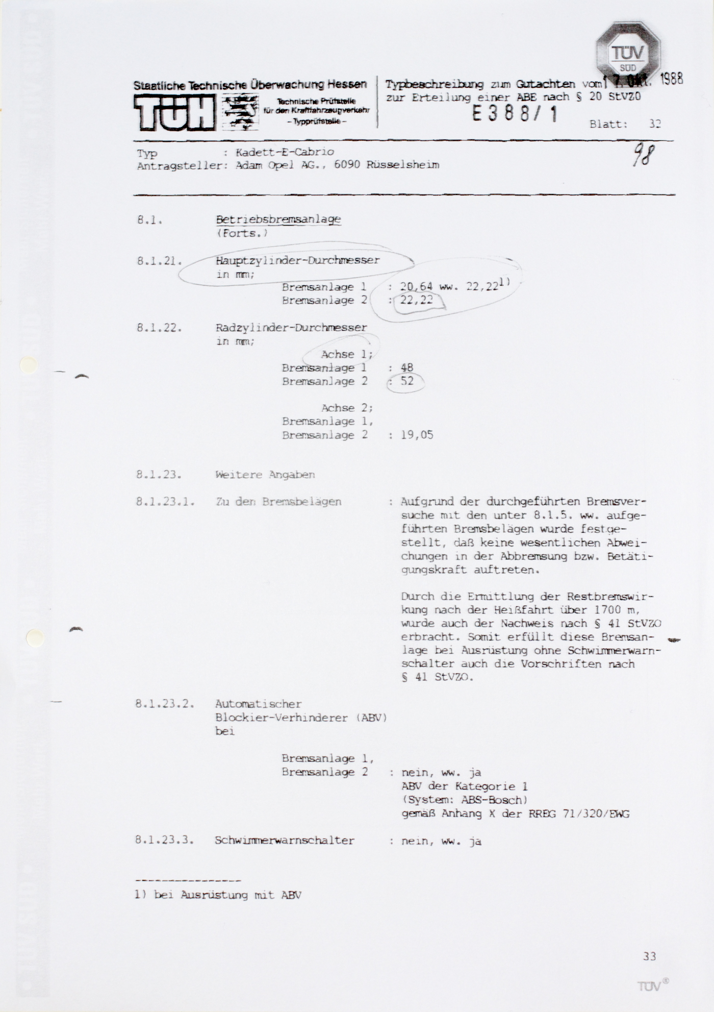

Ich habe bisher nur die Bremsanlage umgebaut. Von 200er BKV mit 20er HBZ und 236x12mm Bremsscheiben auf 225er BKV mit 22er HBZ und 256x24mm Scheiben. 40/0,3 Druckminderer konnte ich behalten.
Ein solcher Umbau ist von der ABE E388/1N4 erfasst. Beide sind dort als Varianten aufgeführt (sogar jeweils mit ABS). Deswegen muss ein solcher Umbau NICHT eingetragen werden.Zum Fahrwerk kann ich leider keine sichere Aussage geben. Nach meinem Verständnis musst du das GSI Fahrwerk eintragen lassen, da du ja jetzt andere Stabis verbaut hast. Federn und Dämpfer müssten ja die gleichen sein. Da gab es damals nur eine komische Variante, dass der NE zwingend Gasdruckdämpfer erfordert, beim NZ aber auch Öldruckdämpfer erlaubt waren.
Hast du zufällig zugriff auf die Fahrzeug ABE's oder kann man die irgendwo nachlesen ausser beim TÜV? Ich muss sowieso zum TÜV wegen einer andern Angelegenheit dort werde ich auch mal nachfragen. Die nehmen sich auch gerne die Zeit wenn so "alte" Autos kommen mit sinnvollen Änderungen. Nur leider sind die bei uns cronisch unterbesetzt und es mangelt denen einfach an Zeit. Darum wären Vorabinformationen schon nicht schlecht. -
#25 Streng genommen bringt dir dieser Ausdruck dann genau gar nichts. Dein Prüfer muss dann trotzdem die jeweiligen Seiten aus der richtigen ABE raussuchen. Einziger Vorteil ist, dass er dann schon weiß, wie die Seite aussieht die er sucht
Aber ich kann dir absolut nicht sagen, ob in deinem Nachtrag nicht ganz andere Teile benötigt werden. Ich halte es zwar für unwahrscheinlich aber nicht unmöglich.
