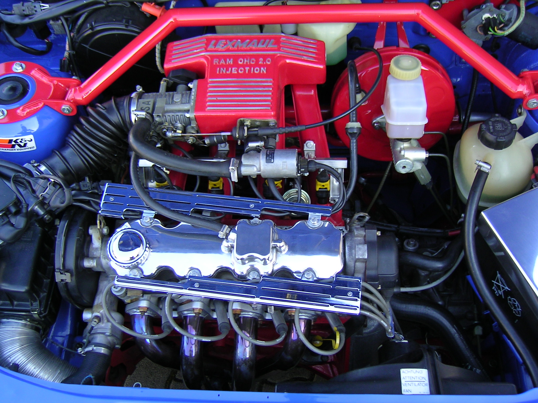

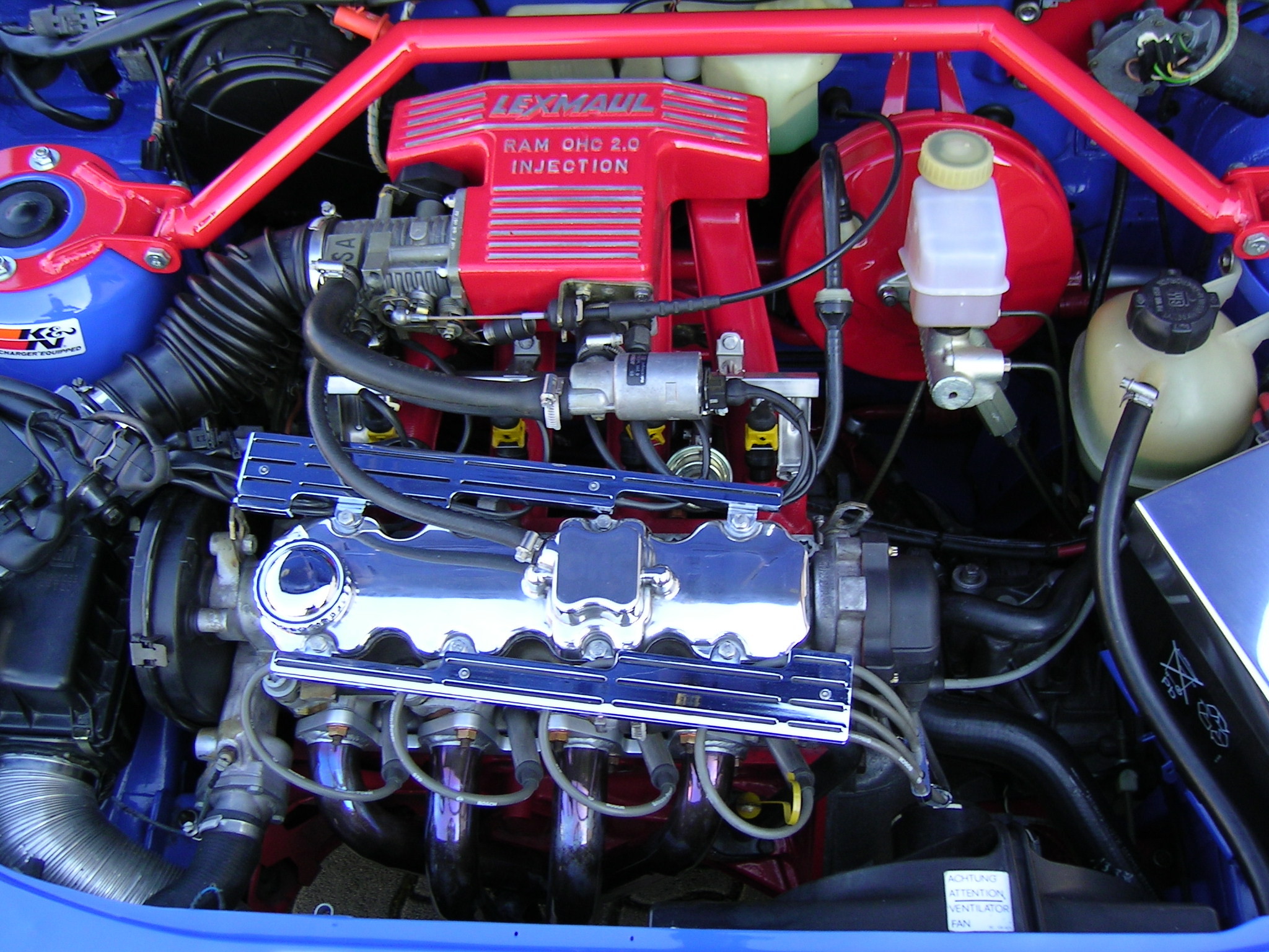

    Es gibt nur eine Lexmaul RAM für den C20NE/20SEH :
    RAM
    Der Luftmengenmesser kann/muß bleiben - sonst mußt du die komplette Einspritzanlage auf Motronic M1.5.2 umbauen (incl. Drosselklappe, da dann mit Poti statt Schalter).

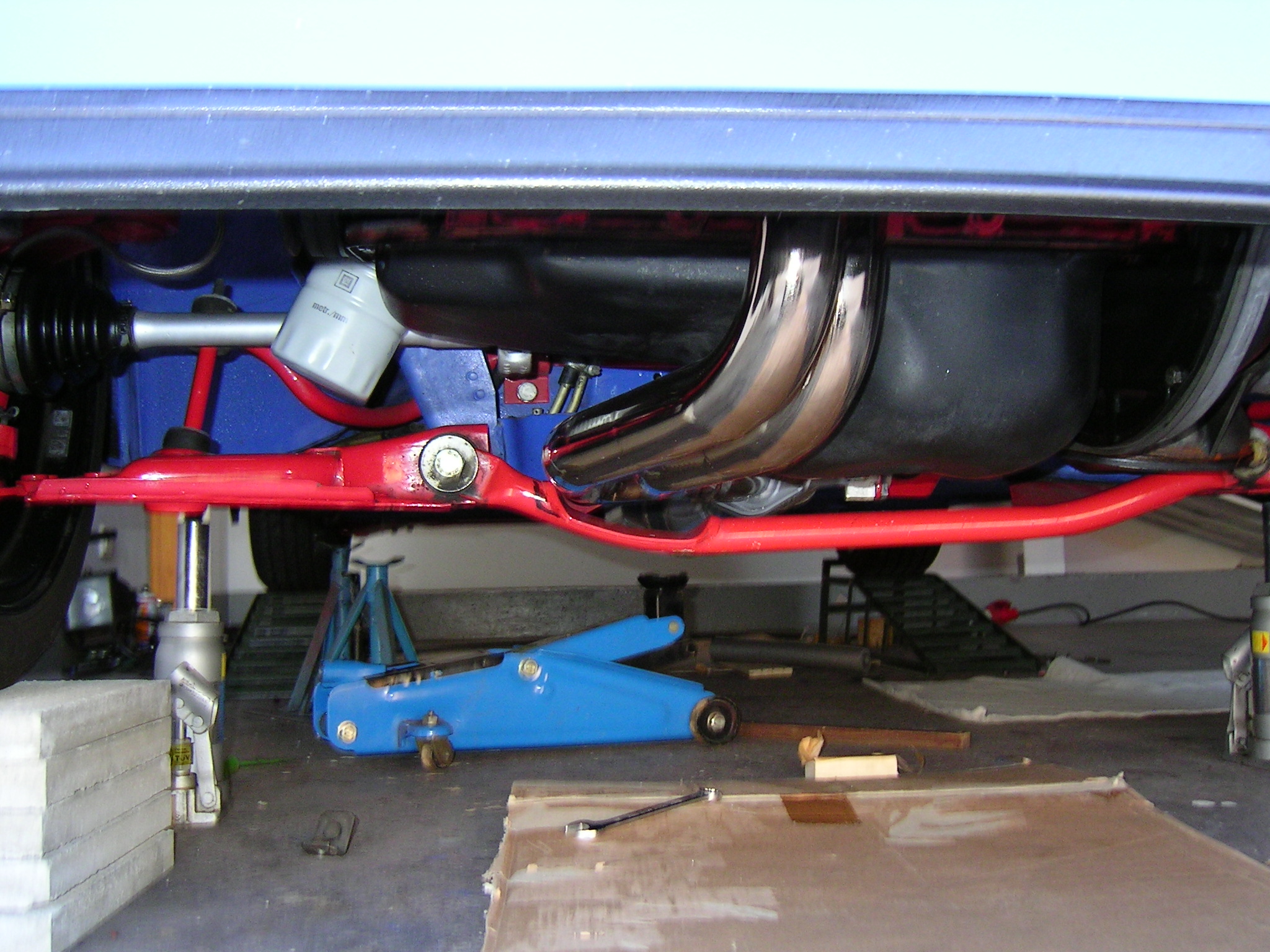

    Verbaut habe ich einen Lexmaul - Fächerkrümmer für den C20NE Kadett E.
    Wenn keine Querlenkerstrebe drin ist, gibt es auch keine Probleme. Sonst kann es sein, daß du die Strebe bearbeiten mußt.
    Ich bin's nicht, ich war's nicht, ich kann Nichts dafür !!
    Wenn du eine RAM fahren willst, muß der Stecker vom Hzg.Gebläse leicht geändert werden, schlägt sonst dagegen. ( habe auch noch eine RAM zu verkaufen )
    Luffikasten und Motorhalter vom GTE und gute Fahrt

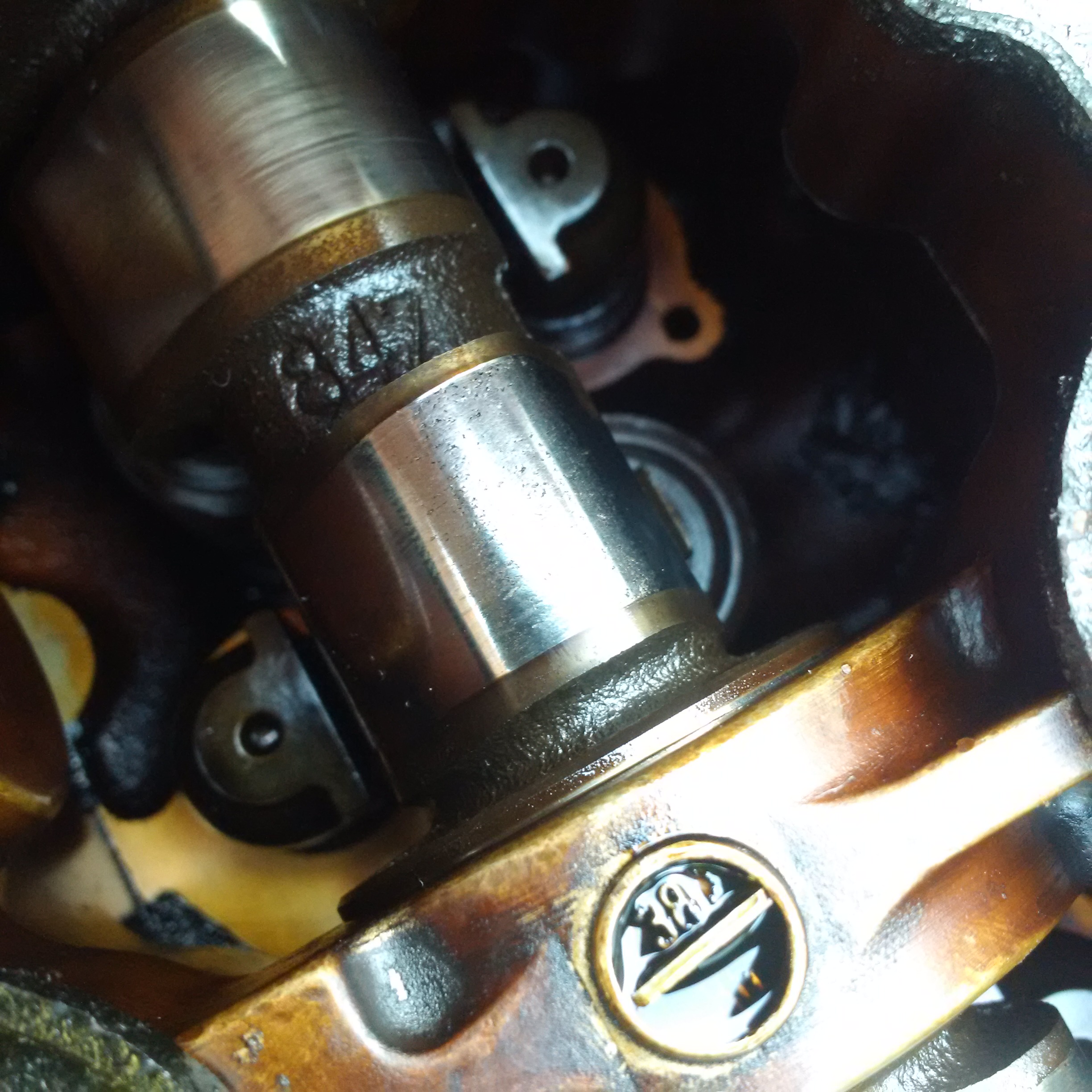

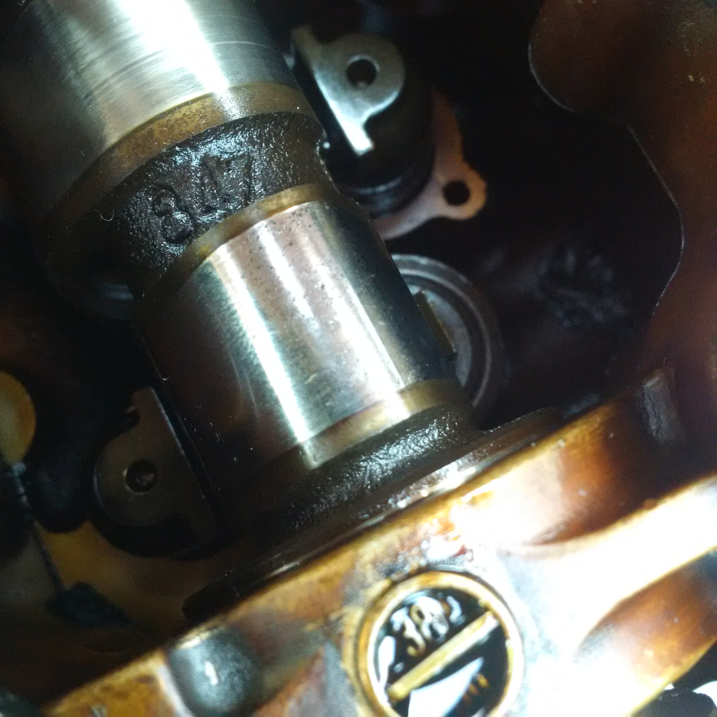

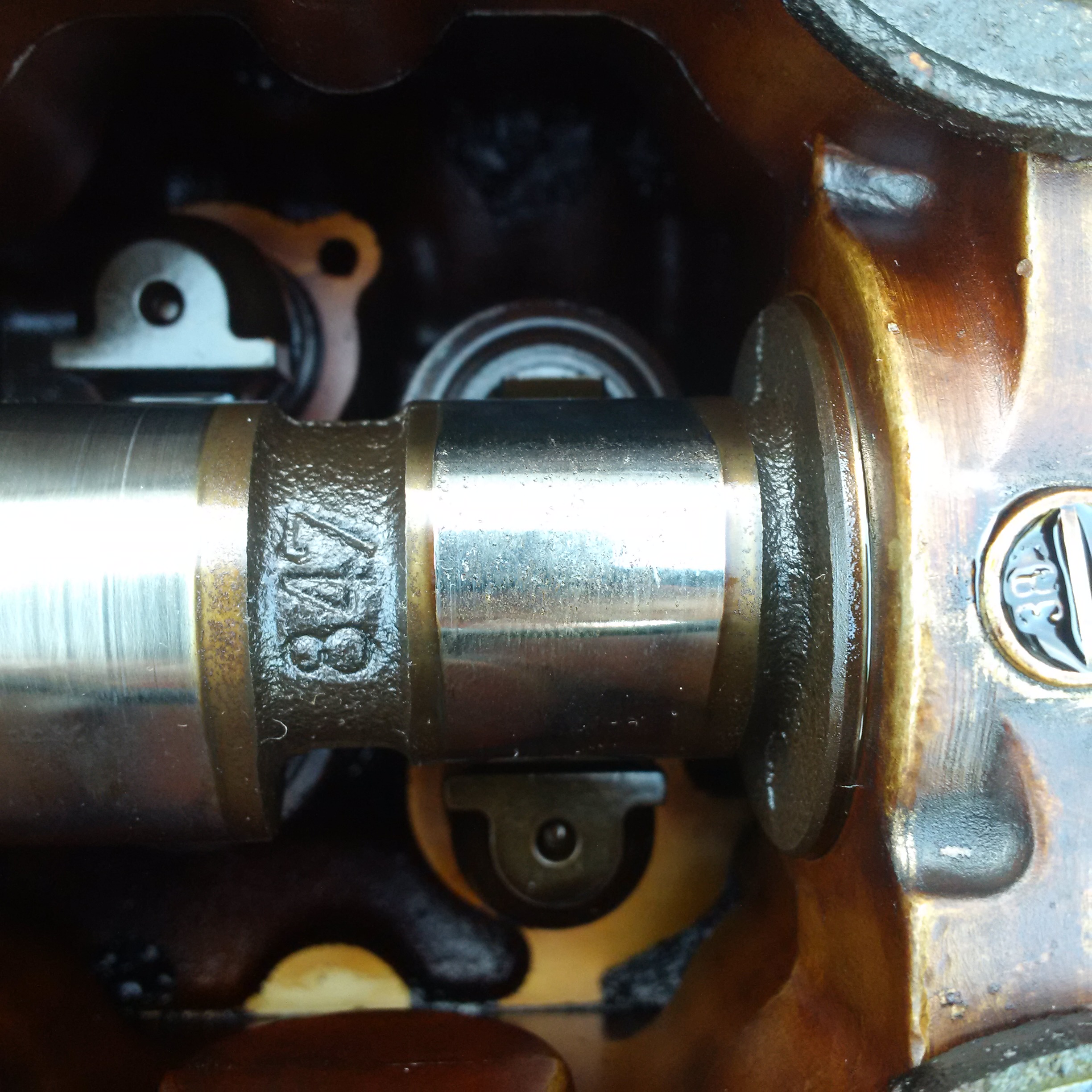

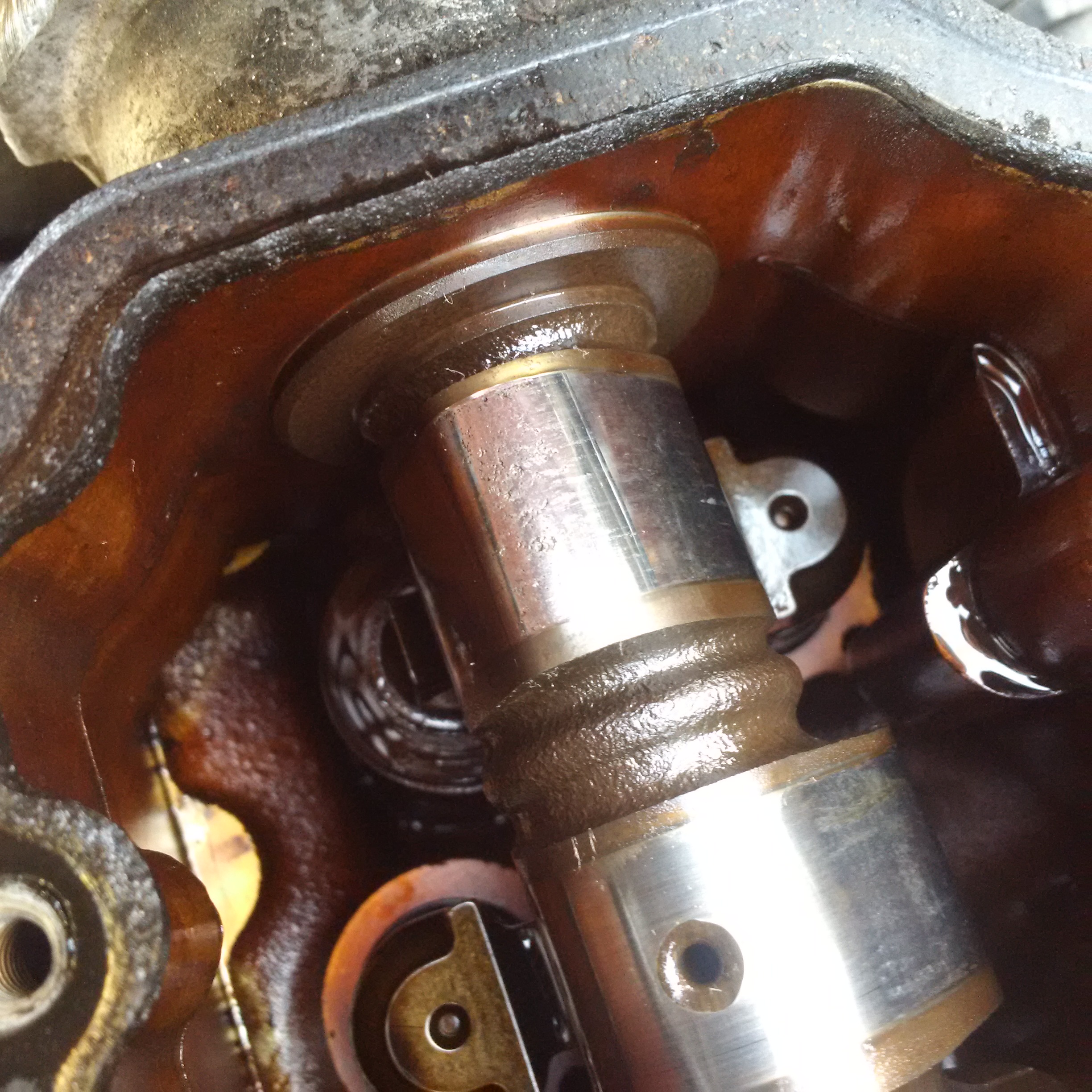

    Der Motor lief gut, aber die Nockenspitzen sind irgendwie verlunkert. Eingelaufen ist sie aber nicht. Schaut euch mal die Bilder an und sagt was dazu.
    Bei der RAM würde ich die passende Welle von Lexmaul fahren, habe die Bezeichnung net im Kopf, mit anderen hat man gerne Probleme.
