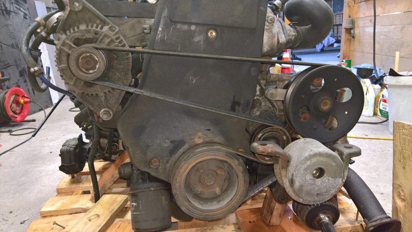

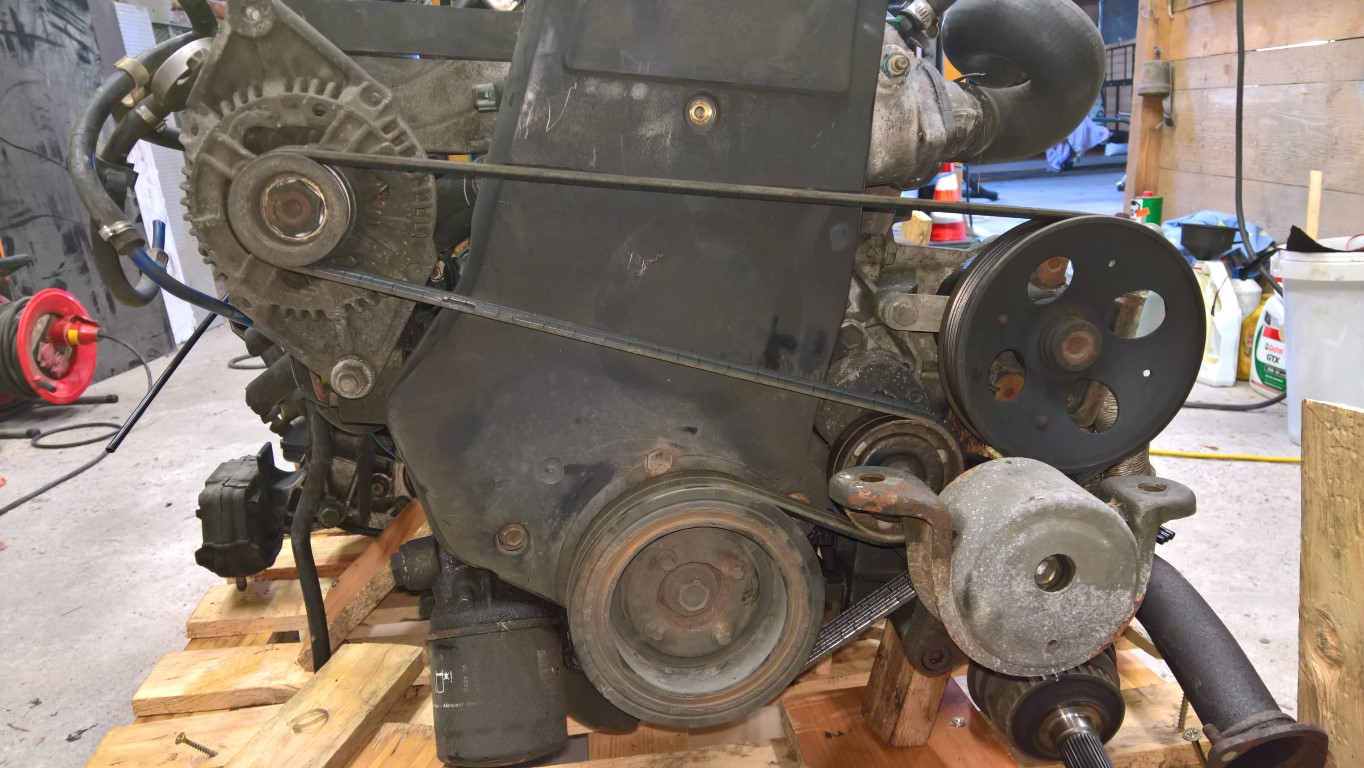

c20ne Flachriemenscheibe??
#2 Gab es Flachriemen bei c20ne für Kadett?
Habe vor paar Monaten einen c20ne aus einem Astra in meinem Kadett verbaut.
Und der hatte Flachriemen, was im Endeffekt richtig bescheiden war.
Problem dabei, Servopumpe sitzt da, wo beim Kadett die Motorhalterung sitzt, und die Halterung dort, wo beim Kadett die Servopumpe.
Im Endeffekt haben wir den kompletten Zahnriementrieb umgebaut mit "normaler" Riemenscheibe...
Die flachriemenscheibe passt auch nicht auf das Zahnrad der Kurbenwelle.
Kann natürlich sein, dass wir nur doof waren und den Wald vor lauter Bäume nicht gesehen haben
#6 Alles anzeigender Abstand der Befestigungslöcher ist anders...
das ist das Problem
