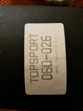

#2 Einfach mal die Suche benutzen.
Gibt vereinzelt manchmal noch gebrauchte Anlagen von WSK oder so.
Ansonsten nur einzelne Endschalldämpfer, doch da aufpassen.
Oftmals wird einem da versucht was vom E-Kadett anzudrehen.Wenn du Pech hast suchst du ewig und findest nix oder nur Müll.
Daher ziehs auch mal in Erwägung zu einem Auspuffbauer zu fahren.MfG
