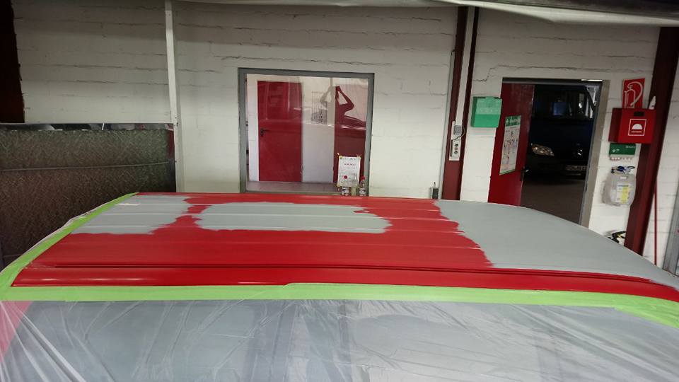

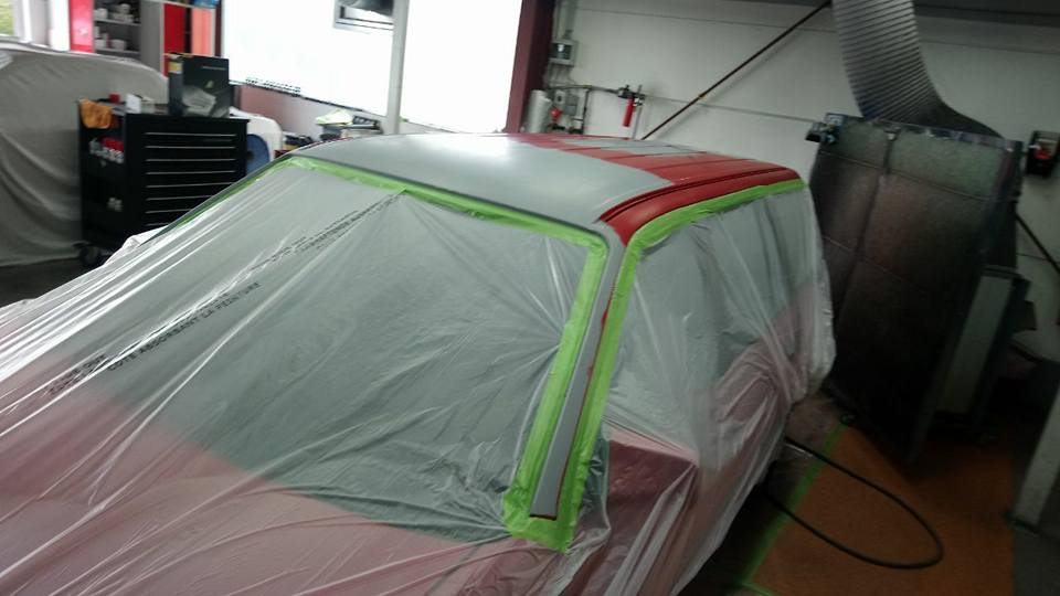

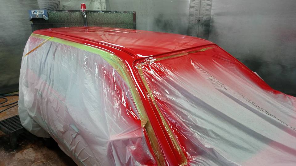

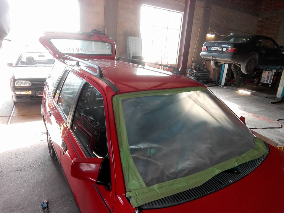

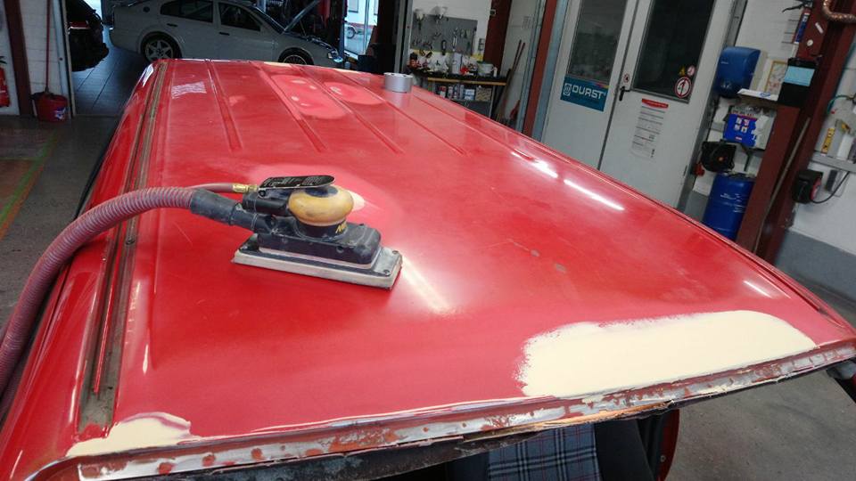

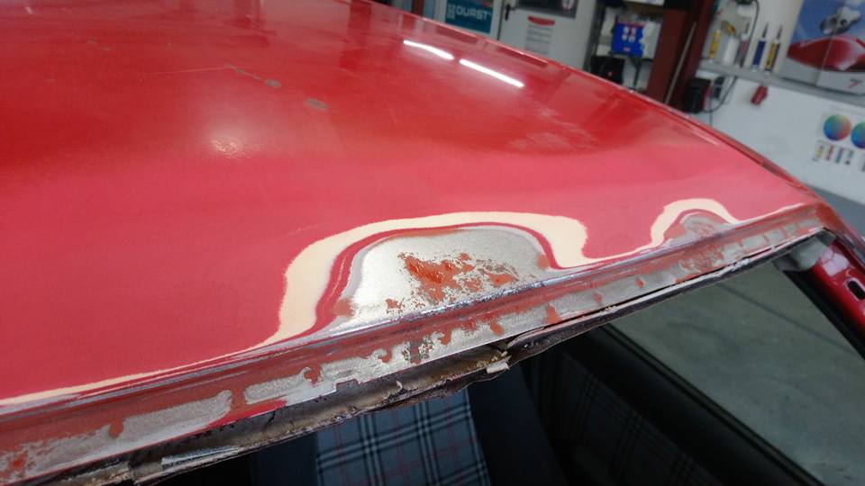

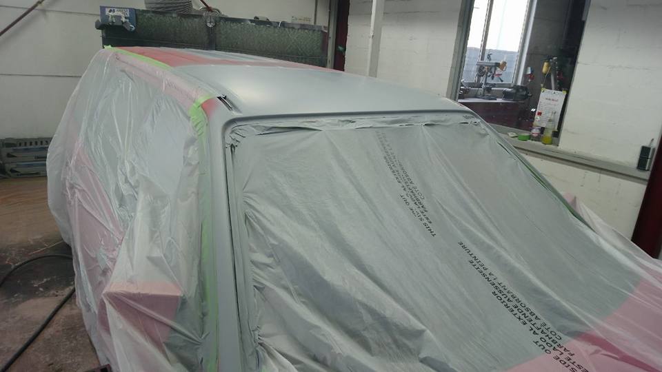

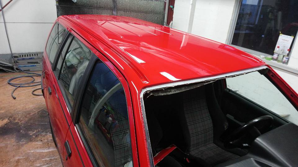

    Und da ich ja sowieso gar kein Geld reinstecken wollte, sondern einfach nur mal fahren, wurde natürlich noch das Dach lackiert :D

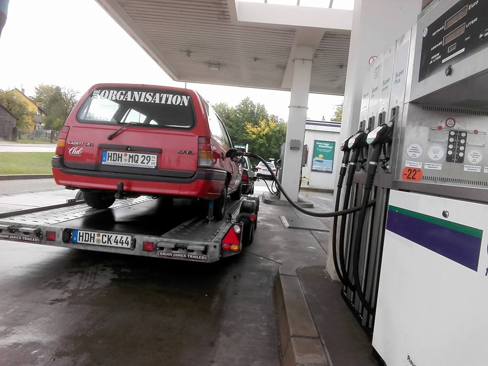

    Natürlich vorbildlich mit dem Hänger geholt, da wir mittlerweile Oktober hatten und doppelt vollgetankt, der Tankwart war erstaunt wie man für 165 EUR tanken kann :whistling:

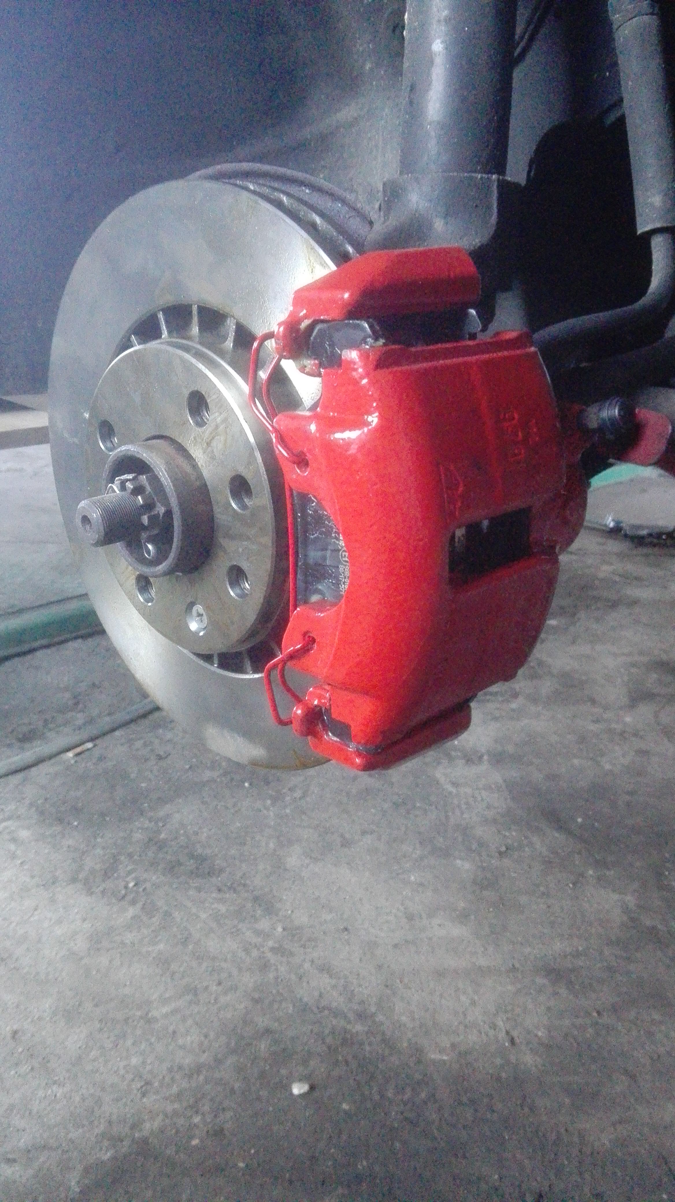

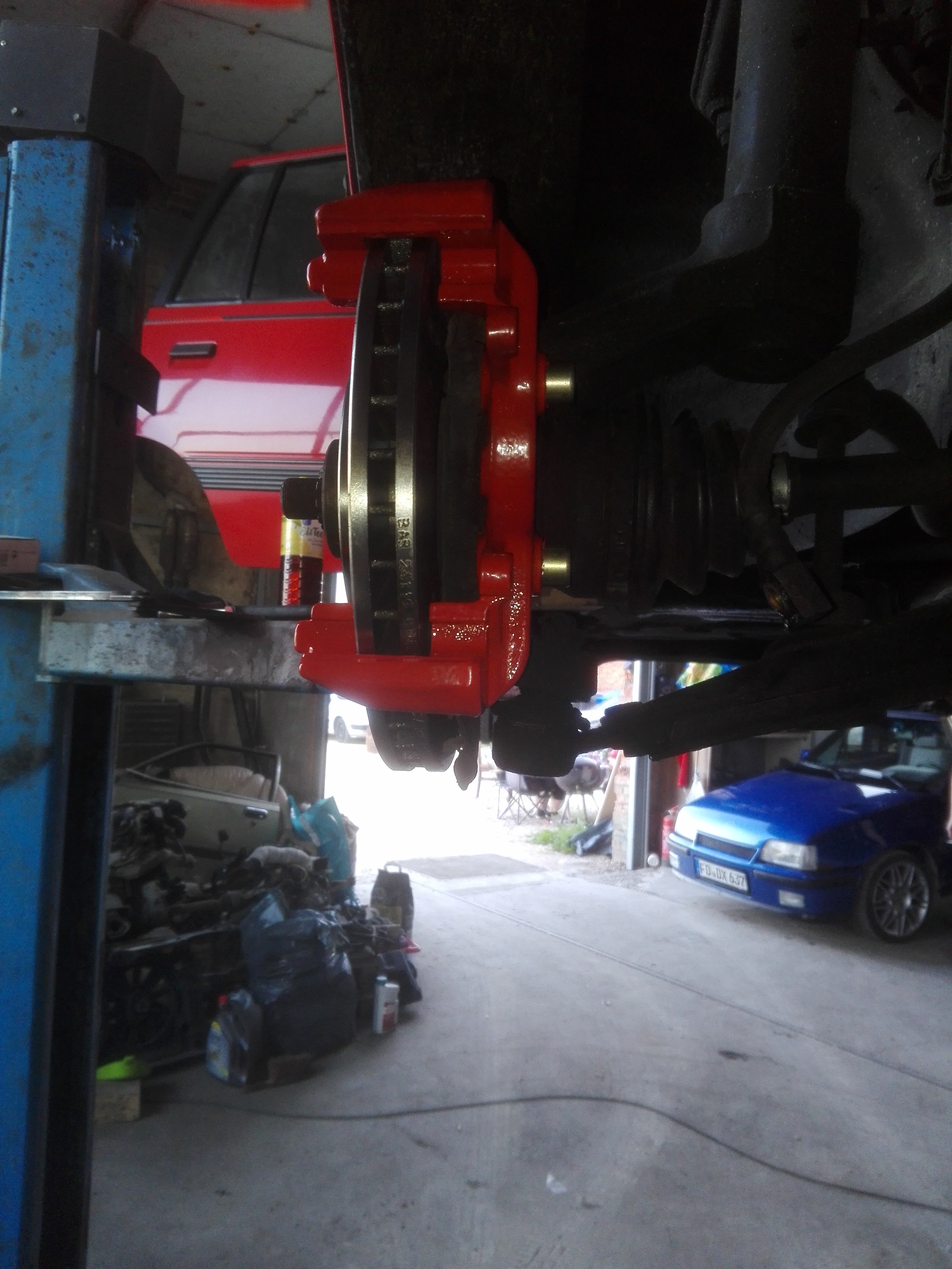

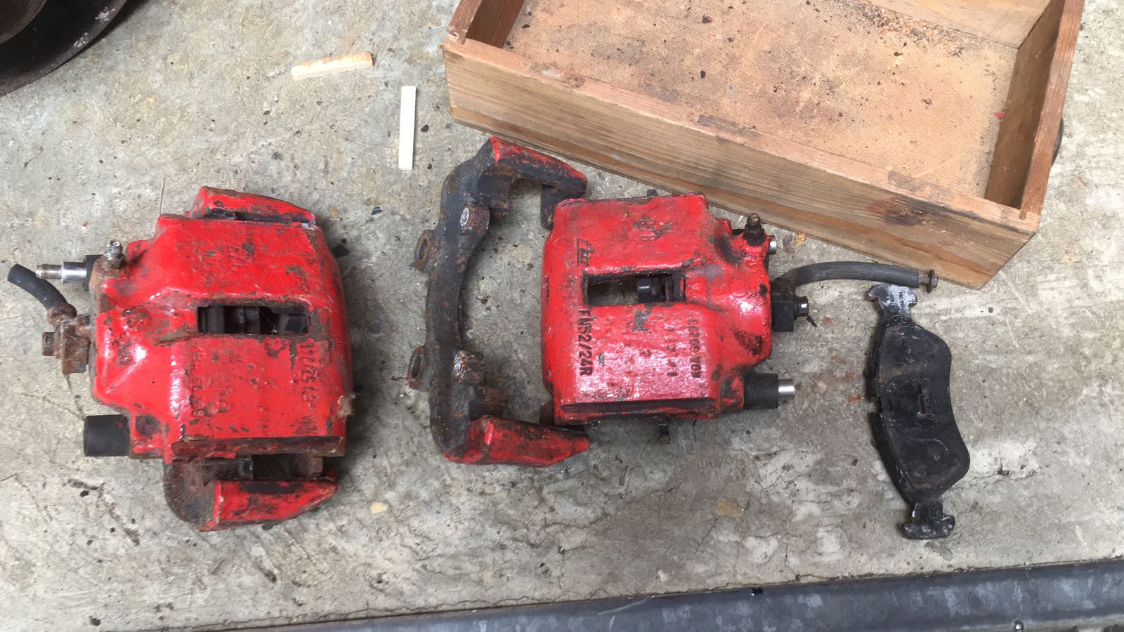

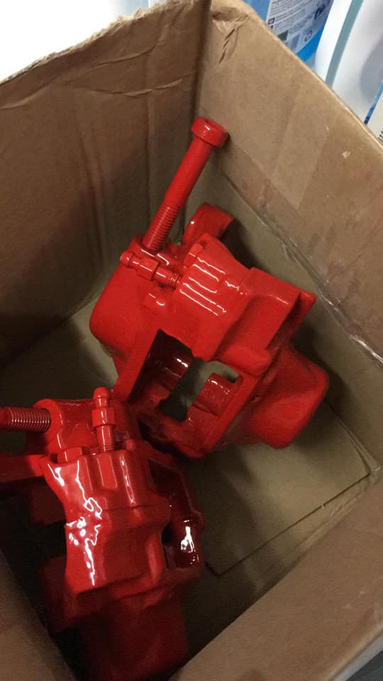

    Nachdem ich bei jedem Schaltvorgang enormen Geschwindigkeitsverlust zu vermelden hatte und beim Stopp an der Ampel Rauch aus dem Radhaus aufstieg, gings doch schneller an den Umbau auf 16V Bremse, wie ursprünglich geplant.

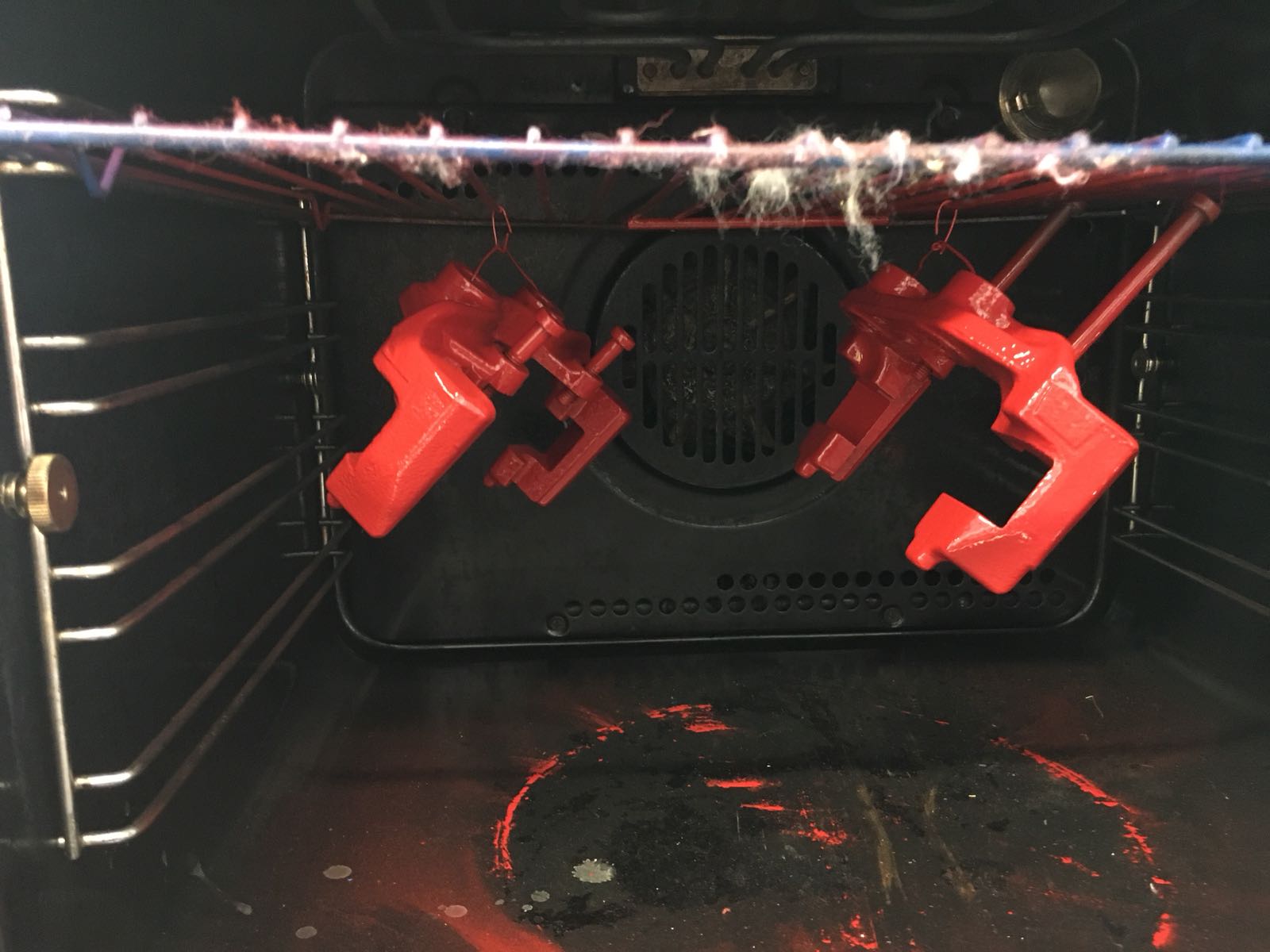

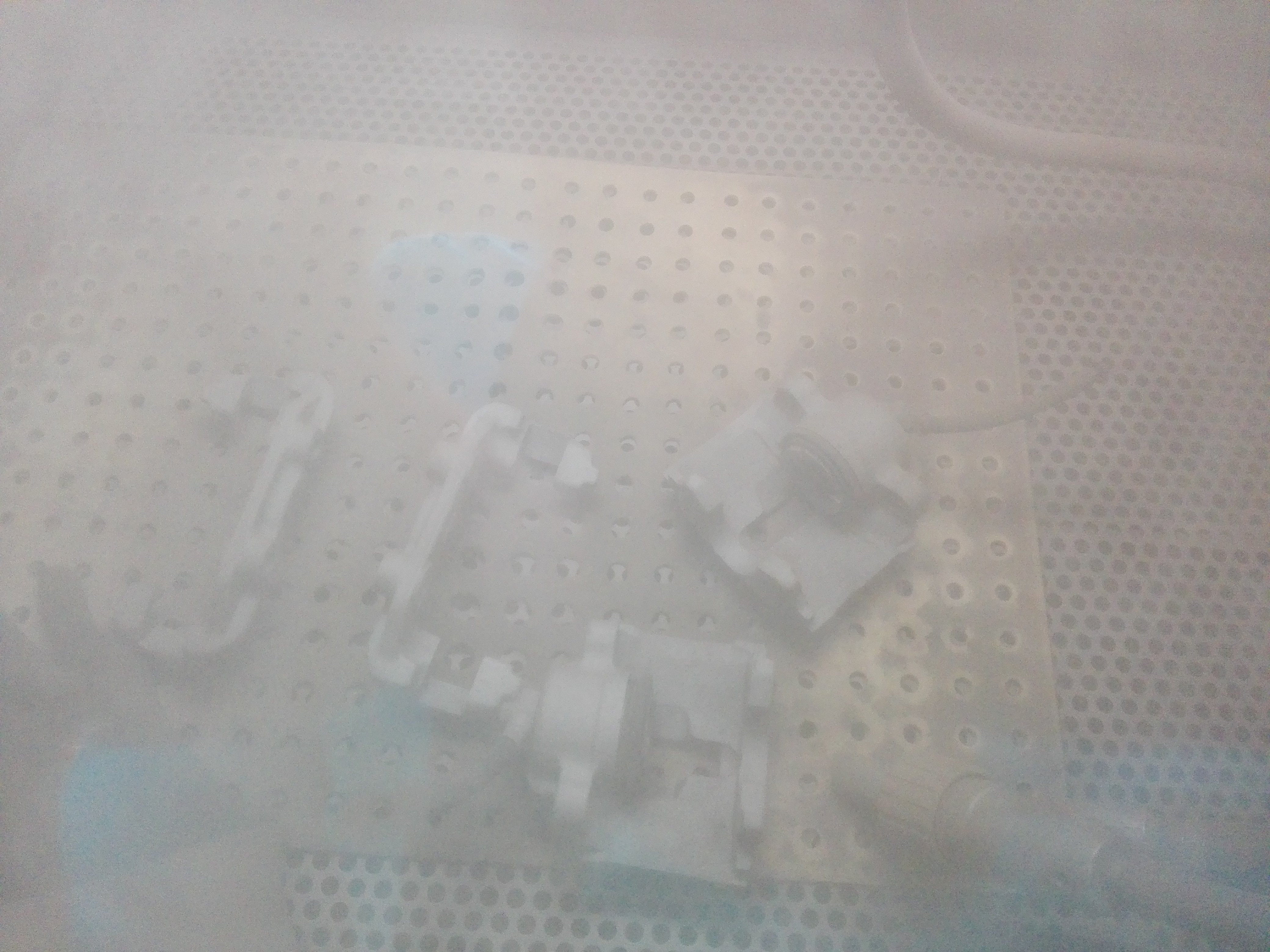

    Glücklicherweise konnte ich schnell Sättel mit Trägern auftreiben, dann habe ich sie sandgestrahlt und meinem Kollegen zum Pulverbeschichten mitgegeben.
    Nun habe ich zum ersten mal selbst Bremssättel mit einem Rep.-Satz überholt. Ging einfacher wie, vermutet, auch wenn mich die Staubschutzmanschetten den letzten Nerv gekostet haben.

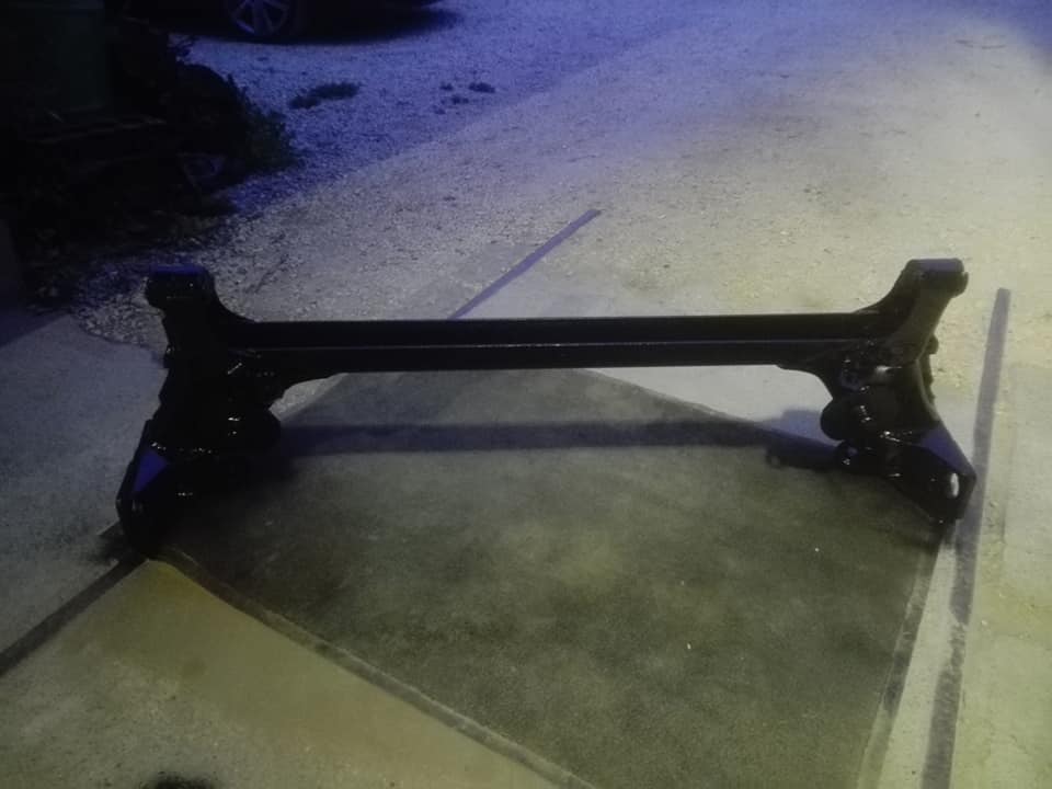

    Vorne ist jetzt alles fertig. Momentan wird die Hinterachse, BKV und der HBZ hübsch gemacht. Die Felgen sind mittlerweile auch per Einzelabnahme eingetragen worden. Nach langem suchen, etlichen telephonaten und Mailverkehr habe ich eine Reifenfreigabe von Dunlop erhalten. Die hinteren Radläufe wurden angepasst und Federwegbegrenzer verbaut. Nach dem Umbau der Hinterachse werde ich aber wohl nochmal ran müssen um mehr Platz zu schaffen. Wenn das erledigt ist, werden die Radläufe neu lackiert :thumbup:

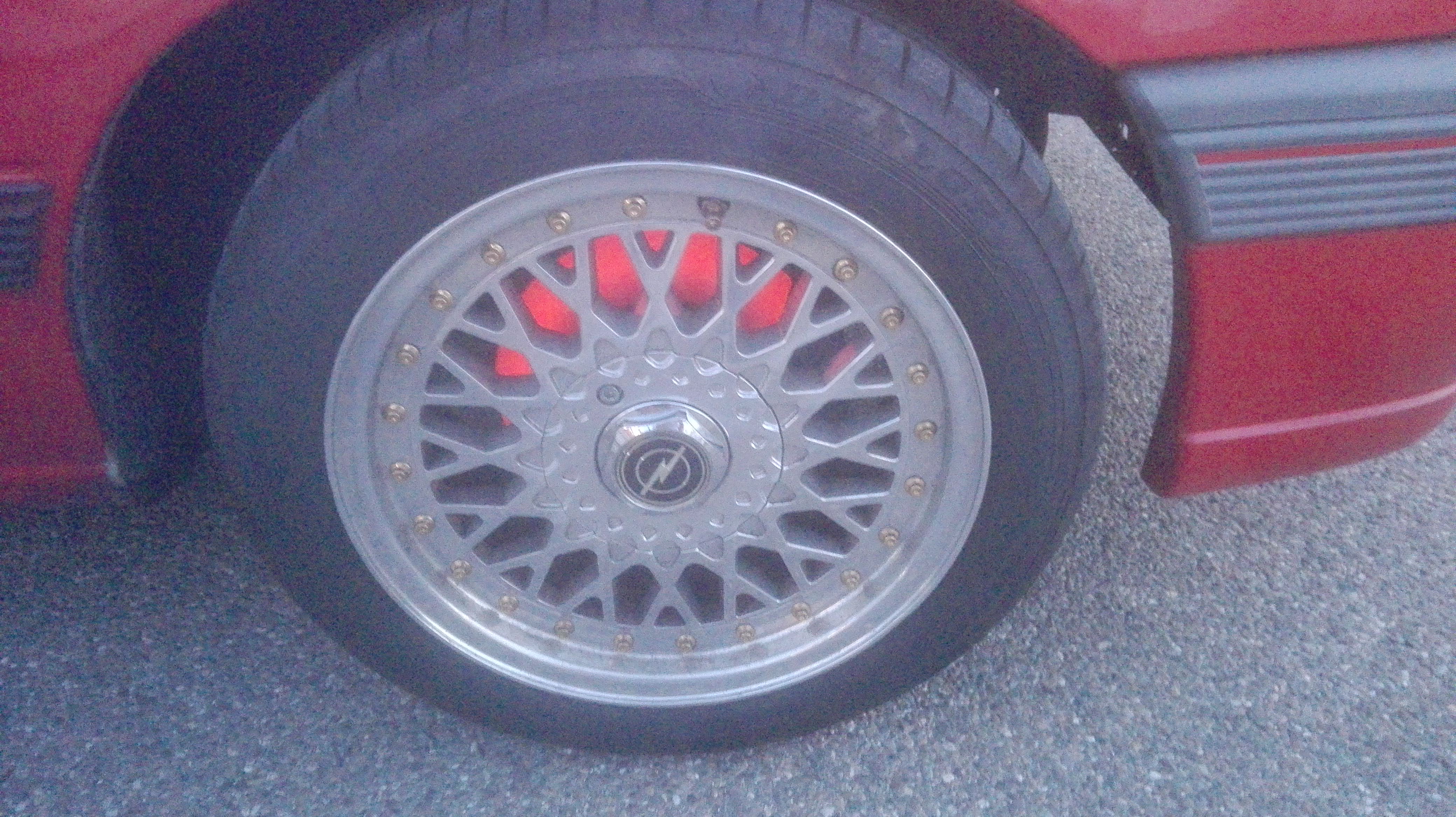

    Ach du heiliges Kannonen-Rohr. Die hat aber mächtig geglüht.
    Da hofft man nur, dass durch die imense Hitze nicht noch mehr drunter gelitten hat.

    Hat was in dem klassischen Rot :thumbup:
    Beim Anblick der Bremsscheibe hätte ich glaub ich Angst bekommen 8| Schaut ja echt gefährlich aus. Aber du machst das schon ;)
    Werde weiter gespannt mitlesen
