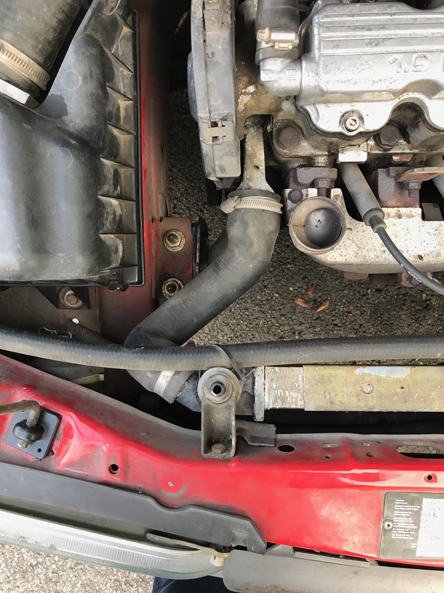

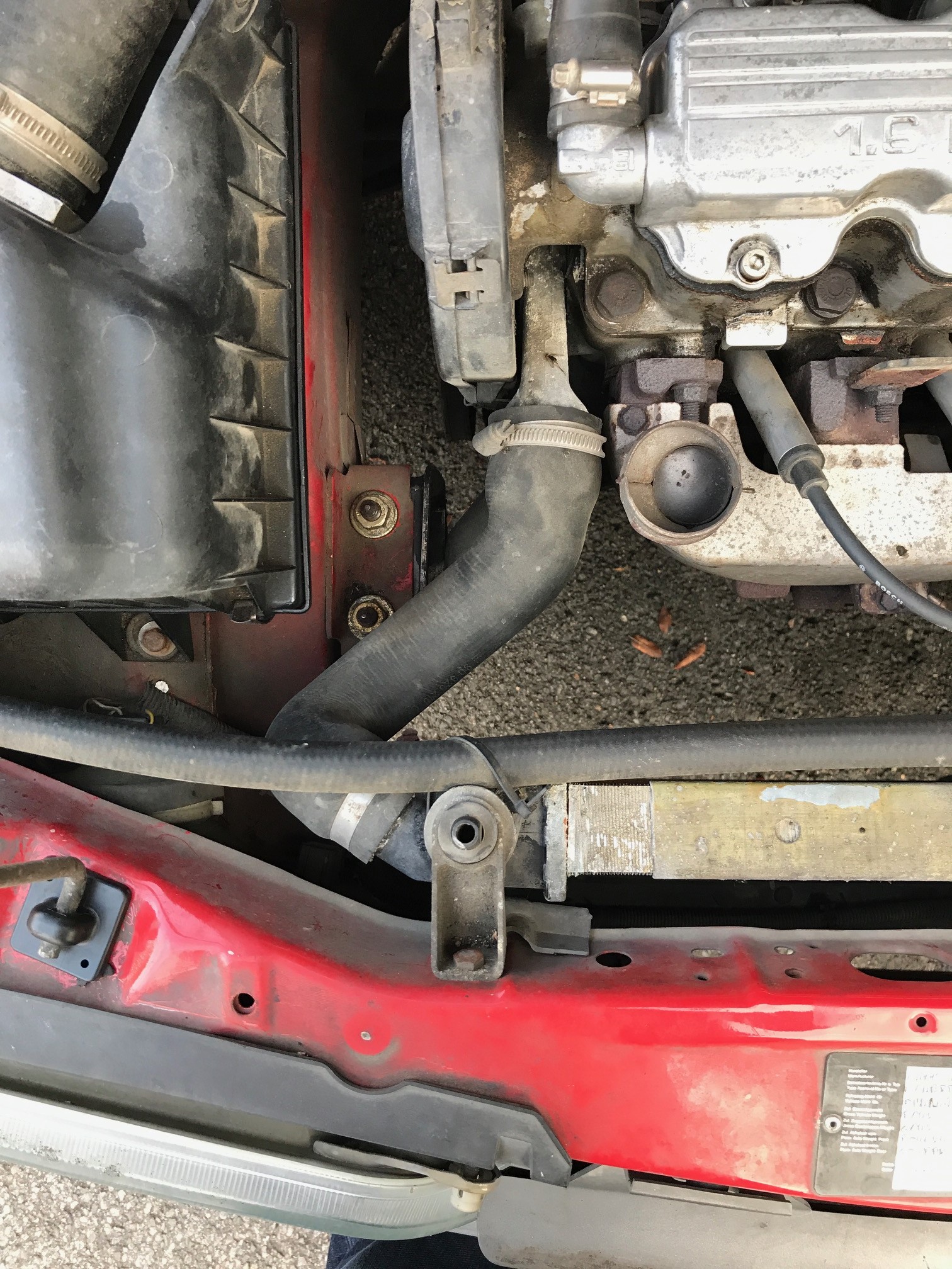

    Ich habe meinem C16NZ einen großen Kühler vom C20NE spendiert.
    Jetzt stellt sich mir die Frage, wie ich den Kühler ans Thermostatgehäuse anschließen kann. Der Originalschlauch vom C16NZ passt nicht, weil der Kühler ja schmäler ist. Den Schlauch vom C20NE habe ich, aber der passt auch nicht, weil da das Thermostatgehäuse anders ist.

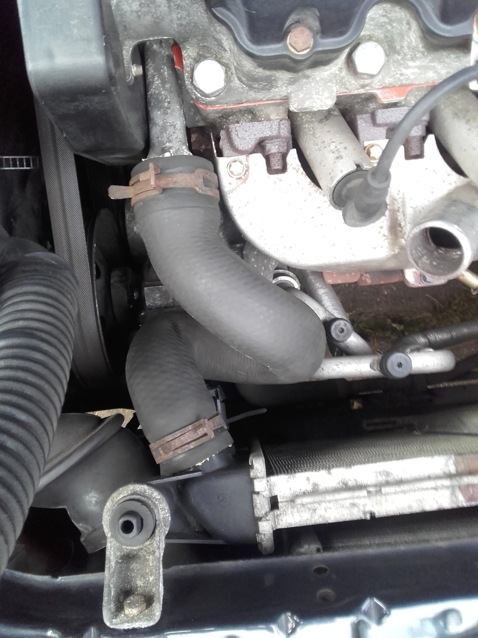

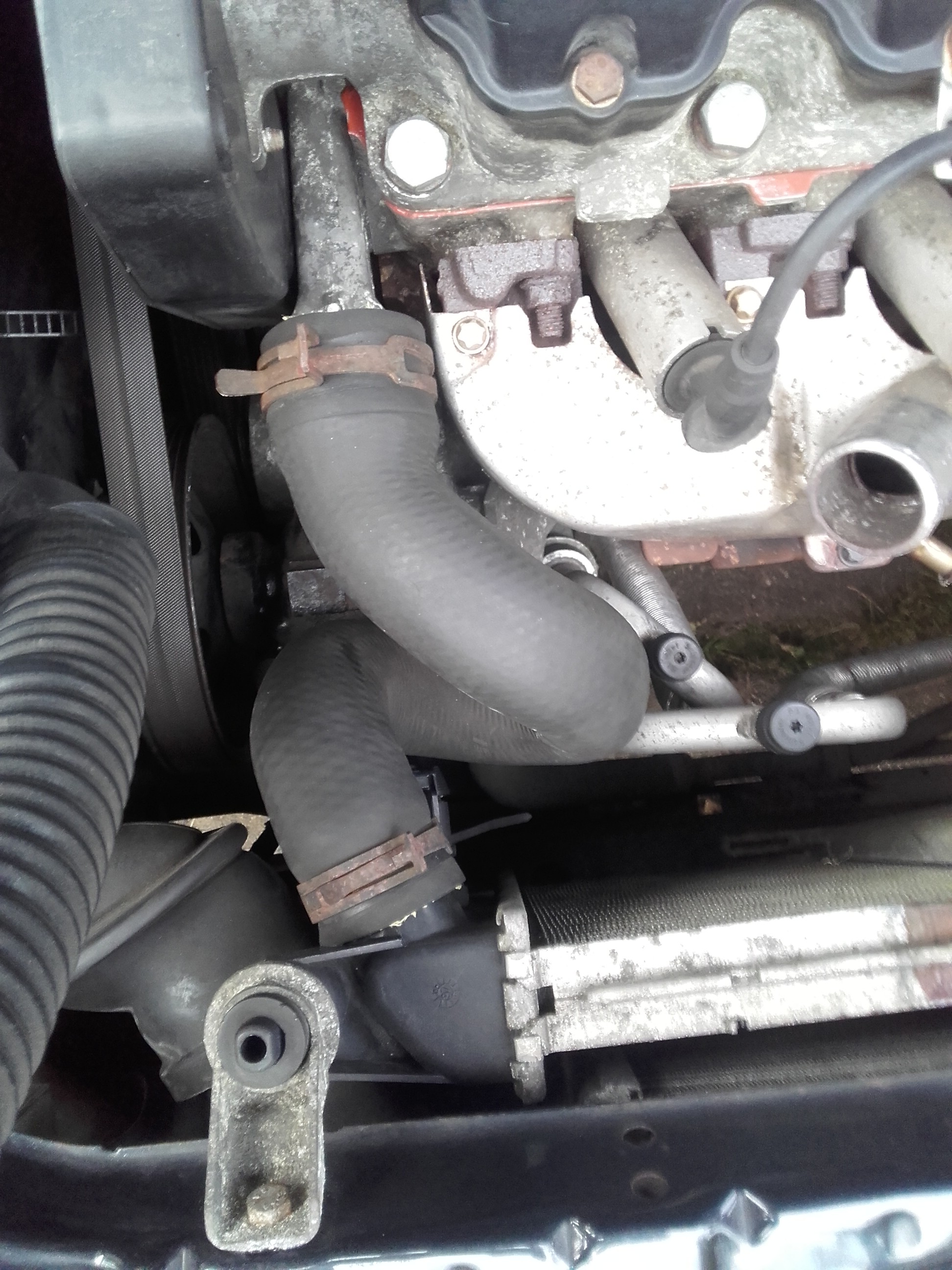

    Jetzt habe ich ein Bild gesehen, das wohl einen C16LZ zeigen soll:
    https://www.kadett-forum.de/in…36-20170606-195509-1-jpg/
    Darauf hin habe ich mir den Schlauch mit der Teilenummer 90007454 bestellt.
    Doch der passt auch nicht. Der Durchmesser der zum Thermostatgehäuse zeigt ist viel zu klein. Außerdem fehlt noch ein gutes Stück Schlauch, um den überhaupt montieren zu können.
    Hier noch die Abmessungen:
    Auslass Thermostat 42mm
    Einlass Kühler 35mm
    Ich kann also nichtmal Meterware nehmen, weil der Durchmesser unterschiedlich ist.
    Jetzt stehe ich wieder am Anfang. Wer hat noch einen Tipp, welchen Schlauch ich brauche.

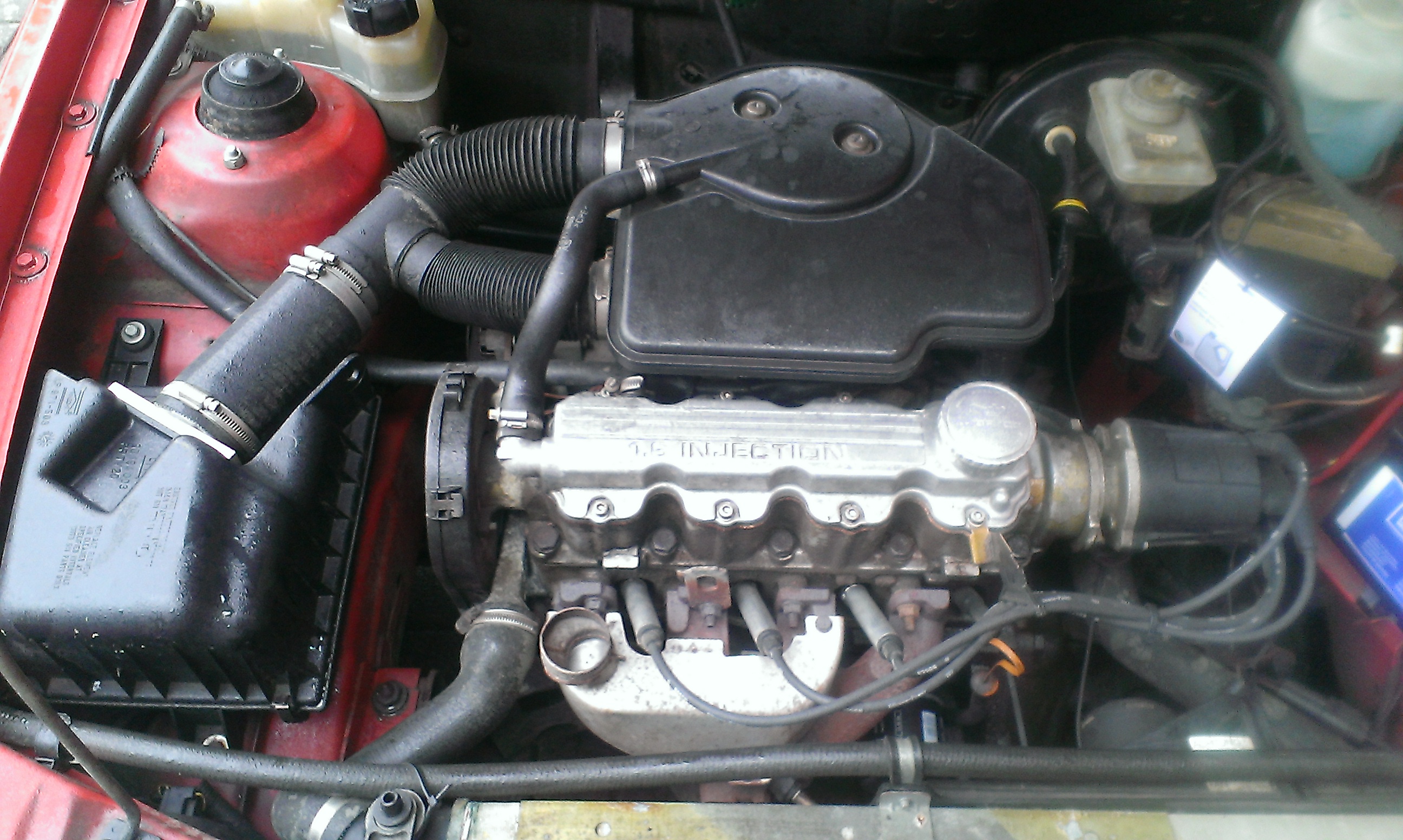

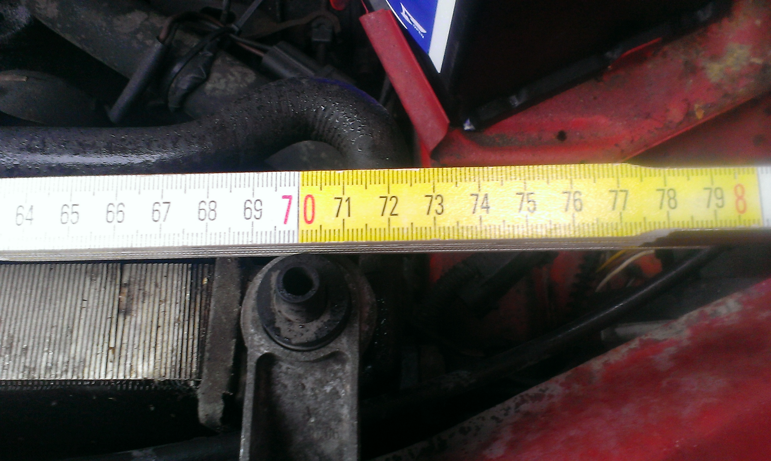

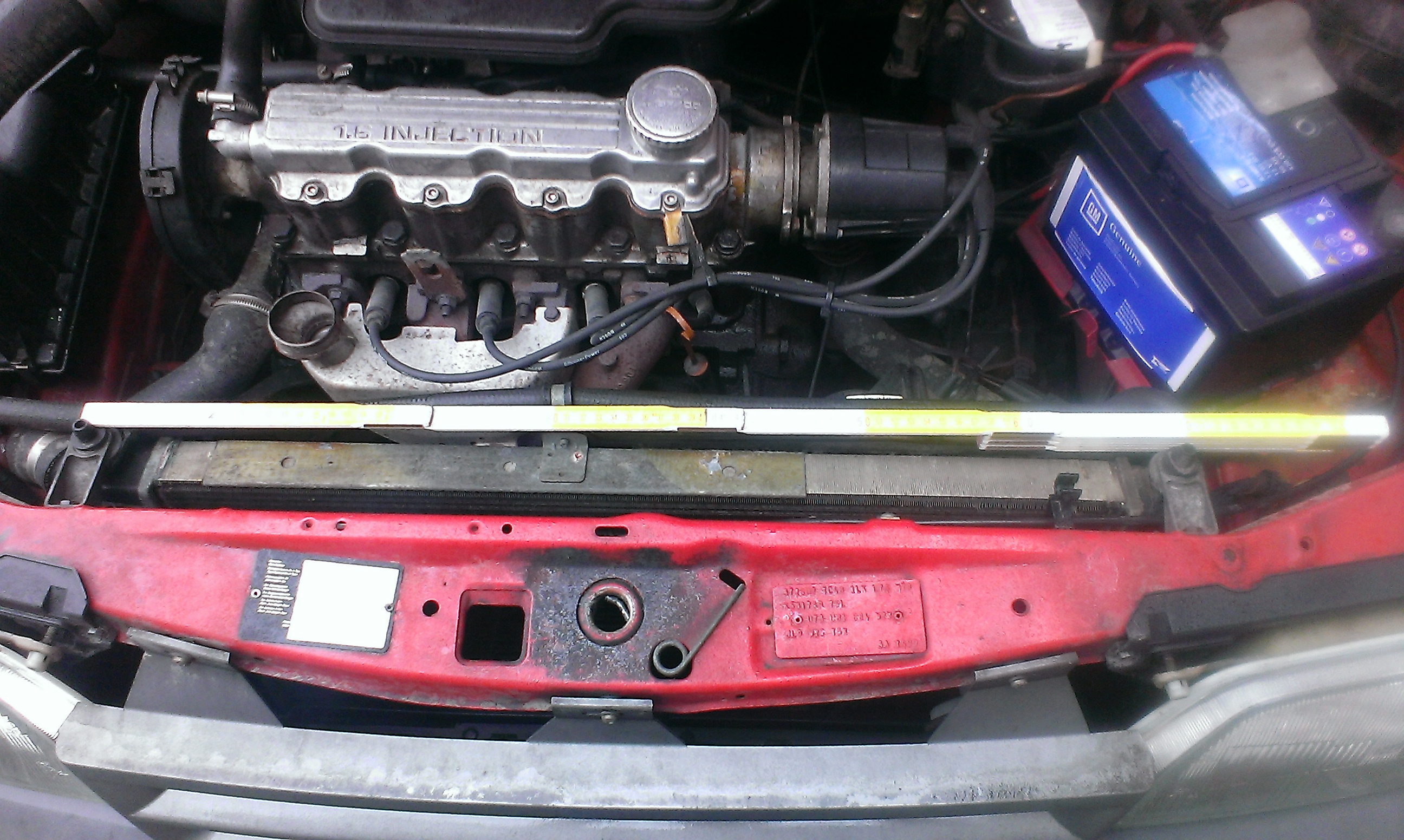

    Welche Abmaße hat dein Kühler?

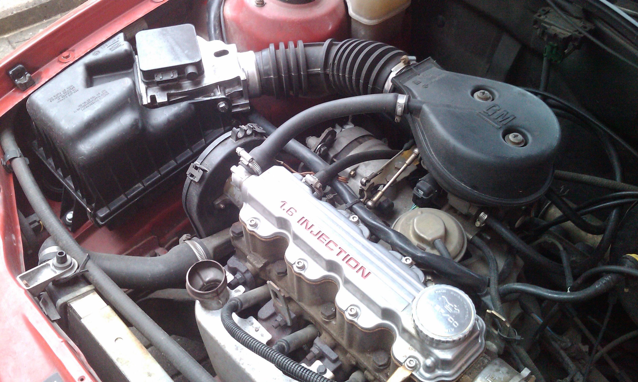

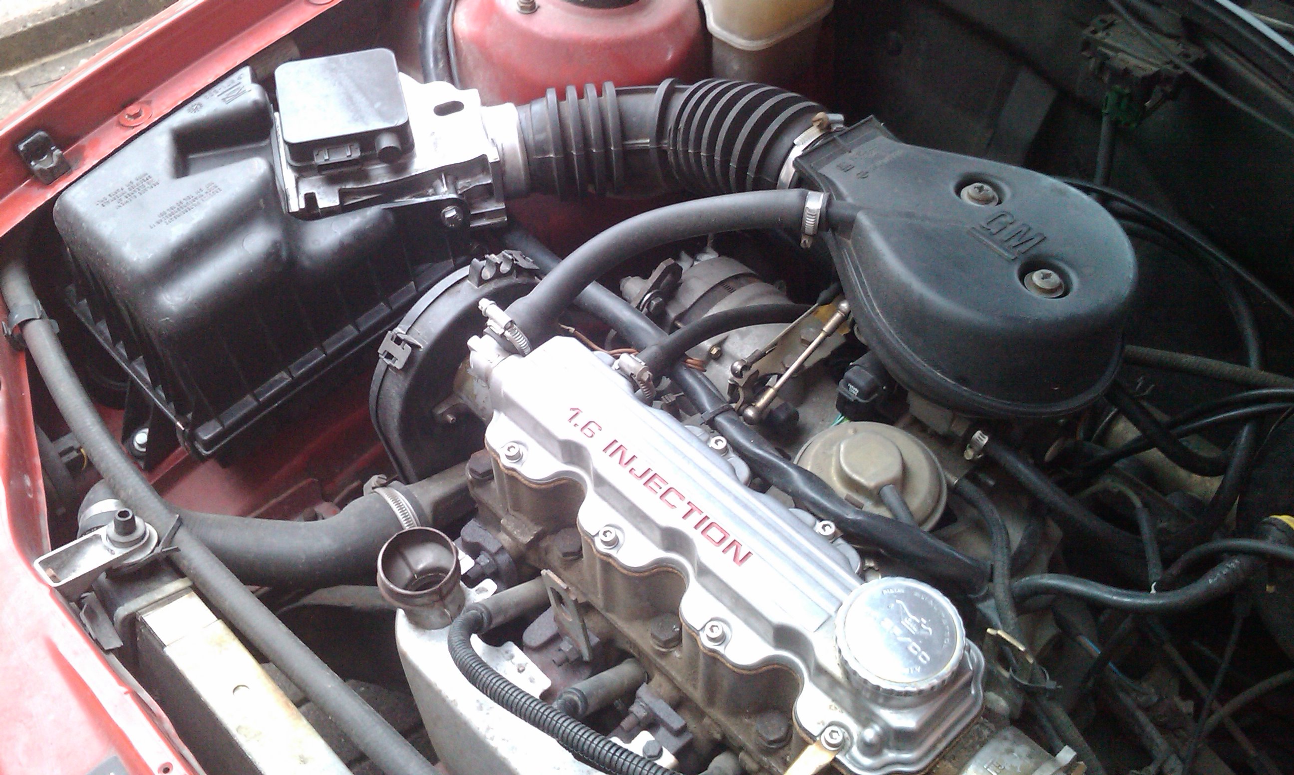

    Hintergrund: In meinem jetztigen CS mit C16NZ ist original auch ein breiterer Kühler verbaut, ich nehme mal an weil der Ausgleichsbehälter wegen ABS auf der Beifahrerseite sitzt und der Schlauch zum Kühler erst einmal drumherum muss - eine andere Erklärung habe ich nicht (keine AHK, kein Automatik). Ich könnte dann die Maße vergleichen und nach meinem Schlauch gucken ob ich dort eine Teilenummer finde. Andere Bilder habe ich gerade nicht auf der Festplatte gefunden, das letzte Bild ist auch schon etwas älter, aber da sieht man den Kühlerschlauch besser drauf.

    Ja mein Kühler ist auch so breit. Gibt ja am Schlossträger an der Beifahrerseite nur zwei Befestigungen für Kühler.
    Hm, ABS hat jetzt nicht direkt was mit dem großen Kühler zu tun. Der Schlauch zwischen Thermostatgehäuse und Einlass Kühler hat ja nichts damit zu tun, wo der Kühlwasserbehälter sitzt.
    Aber interessant, dein Motor hat den Ansaugtrakt mit Resonanzkammer vom X16SZ. Opel Lego ist schon was Tolles :D
    Wenn du zu diesem Schlauch eine Teilenummer findest gerne.
    Grüße, Georg
    Vectra C STH 1.8 Elegance
    Kadett E 1.6 Cabrio

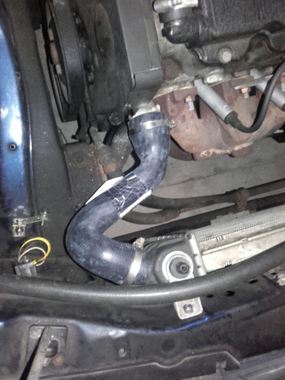

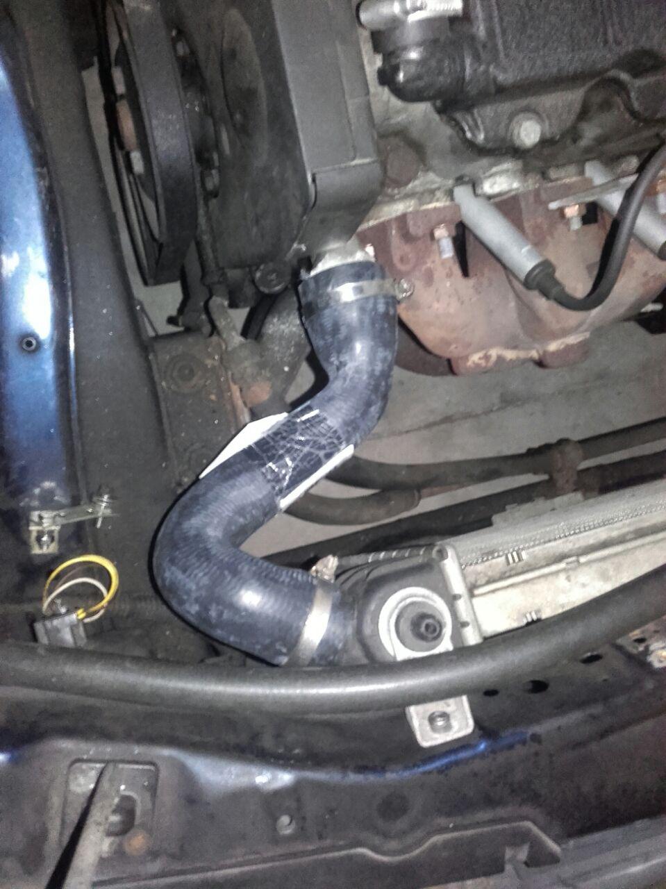

    Guck mal hier, hatte das gleiche Problem.
    Kadett Rolli
    Der Link (im Link ;) ) zu dem passenden originalen Schlauch ist noch aktuell.
