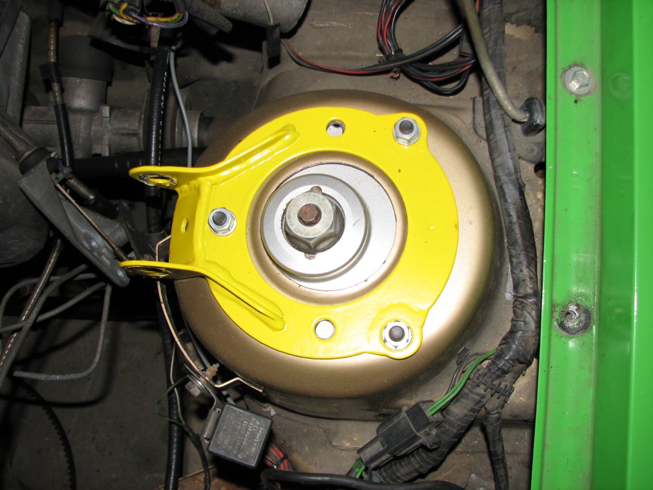

Ich will in meinen D ein Uniball domlager verbauen.
Hab welche gefunden aus England. Die sollen vom mk1-mk3 passen.
Aber ist der lochabstand nicht anders ? (die zwei schrauben zum befestigen des Domlagers ans Dom )
Oder sind die identisch
Zur not einfach neue Löcher in die UNIBALL DOMLAGER ?

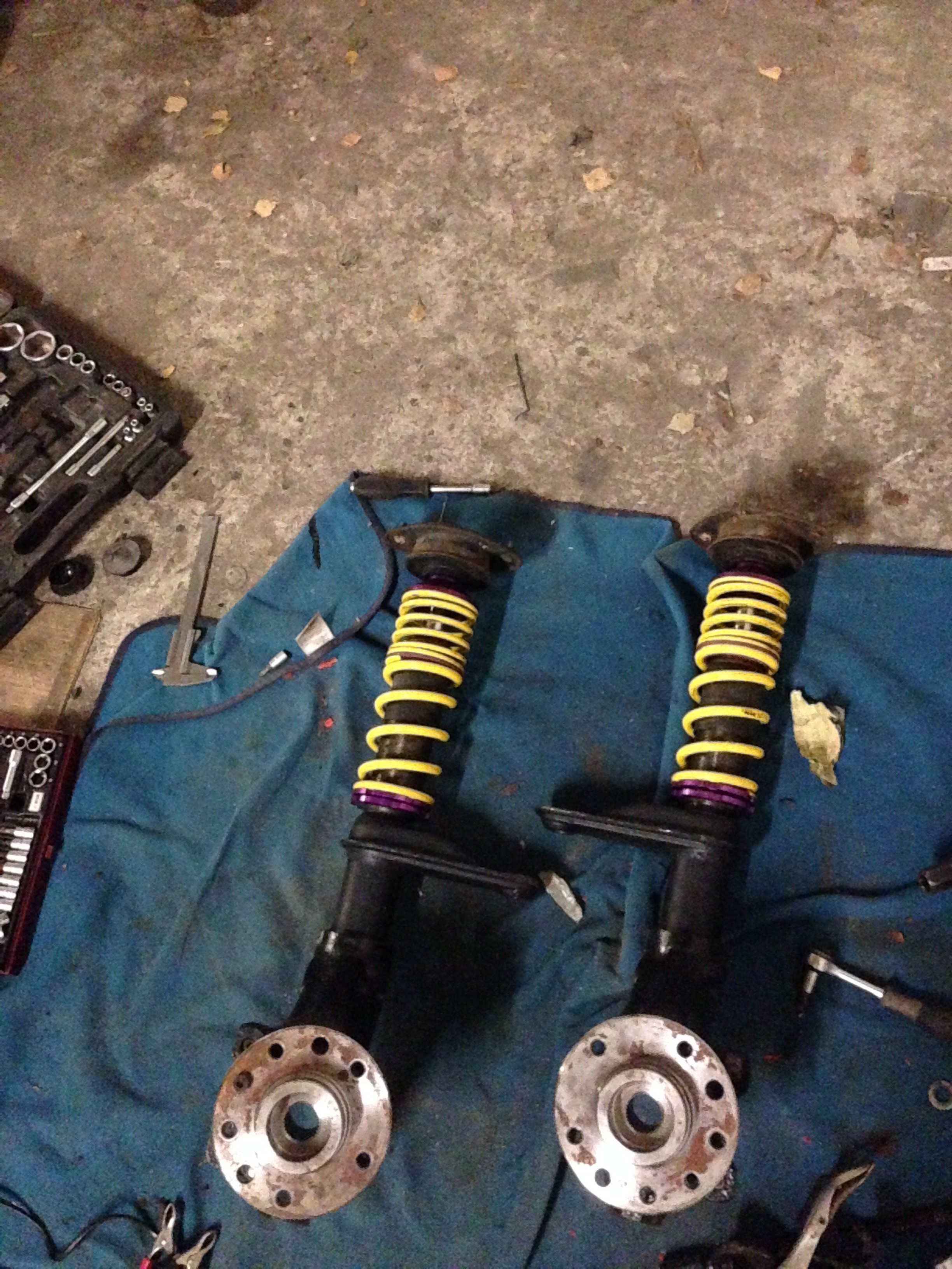

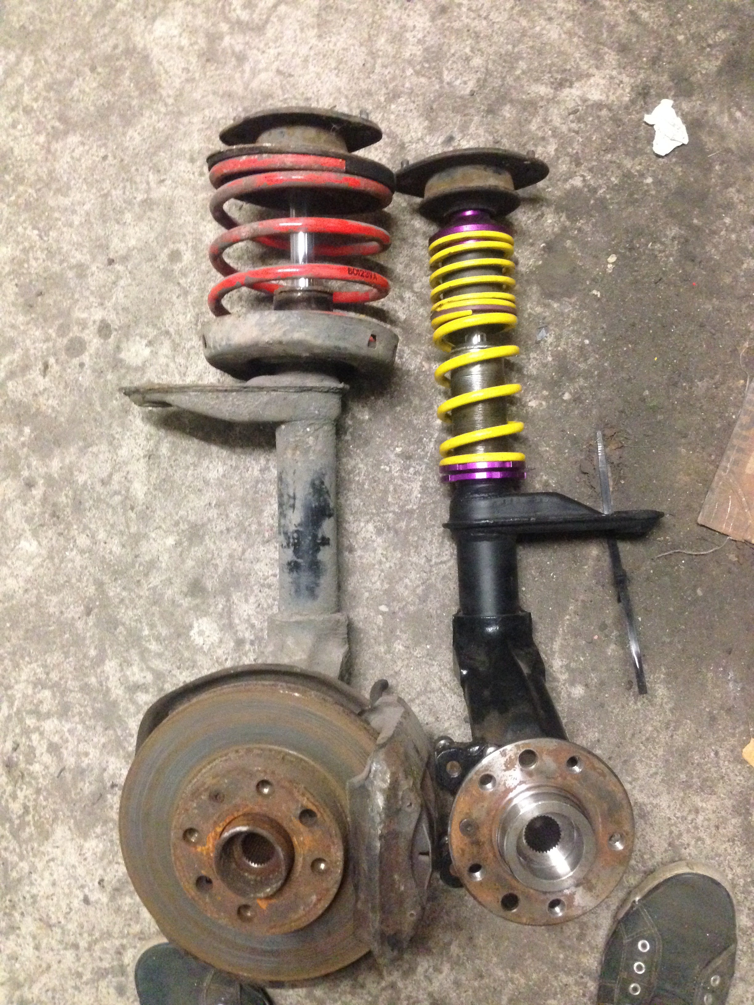

Hab ein KW V2 der in den D kommen soll. Nur sind die Dämpfer vom astra verbaut und passen nicht in die d domlager.
Könnte mir auch vorstellen die dämpfer abdrehen zu lassen auf e bzw d maß. Aber wo machen lassen und geht das wegen der Verstellung im Dämpfer ?
Was meint ihr ?
