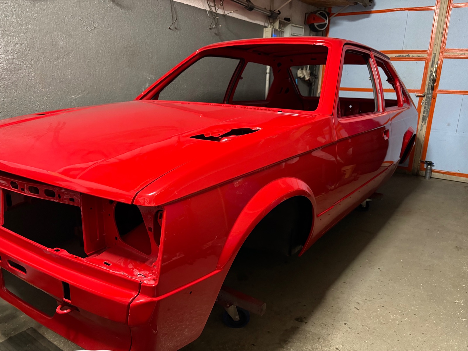

Habe mich die Tage an die rechte Öffung für den Ladeluftkühler gemacht.
Die einzelnen Schritte hatte ich voher schon gepostet.Nachdem die Öffnungen fertig waren habe ich mich an die Motorhaube gemacht.

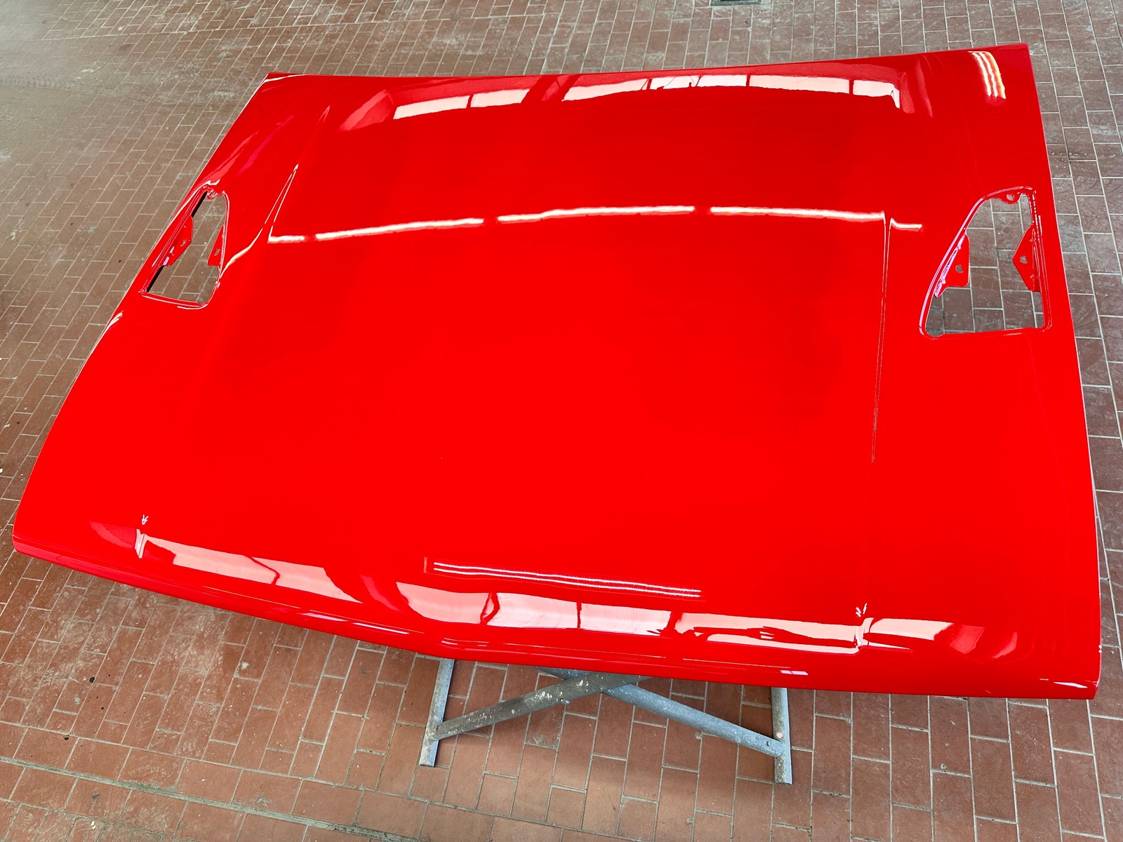

In die Motorhaube sollen Lüftüngschlitze von Kadett E Gsi.
Dafür habe ich mir rausgeschnittene Stücke besorgt.
Habe es positioniert und mit klebeband makiert wo ich es raustrennen wollte.Nachdem die Position soweit passte habe ich es rausgetrennt
Auch die Form für die Luftungsschlitze habe ich in Form geschnitten.
Habe es dann positioniert und mit clecos Fixiert.
An der Außenkante bundig geschnitten und auf stoß gesetzt.
Zu erst ein paar Punkte gesetzt und diese verschlieffen.
Somit konnte ich es etwas glatt dengeln und stück für stück verschweißen.
Nach dem groben verschleifen sah es dann so aus.habe es dann soweit ich es hinbekommen habe glatt gedängelt und grundiert.
Es sind leichte unebenheiten vorhanden die ich dann nochmal fein verspachteln werde. Spritzspachtel sollte eigentlich auch genügen. -
