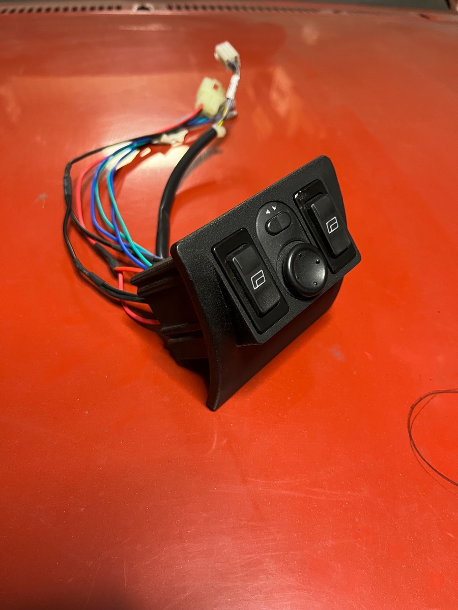

    Ich hatte vorher schon einen Halter für die Fensterheber schalter konstruiert und gedruckt. Da ich später dann aber noch elektr. Fensterheber eingebaut habe, musste der Schalter auch irgendwo hin.
    So sah die alter Version am Rechner aus.
    Von der neuen habe ich leider kein Bild am Pc.
    Die vordere fläsche musste ich etwas verbreitern und in die Tiefe ziehen.
    Auch die Schalter habe ich eingebettet.
    So sah es dann gedruckt aus.
    Die Fensterheber Schalter gefallen mir optisch noch nicht so. Sehen irgendwie zu modern aus.
    Bleiben aber erstmal so. Da stecker und Kabelbaum soweit fertig sind.
    Mit eingebauten schaltern
    im Inneren sieht es dann so aus.

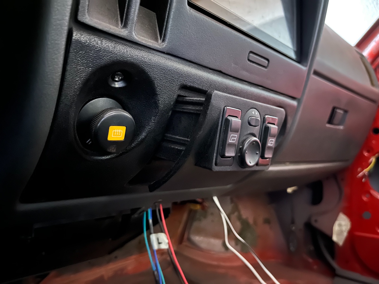

    Die "Fensterheber/seitenspiegel steuerung" kommt anstelle des Aschebechers rein.
    Die Konsole sitzt dann wie der Originale Aschenbecher in der Führung. Nur ist die toleranz in den Führungen enger damit es nicht einfach rausfällt. Sitzt schön stramm drin.
    Hier mal noch nicht ganz reingeschoben.
    Bin mit dem Ergebniss zufrieden. Werde es aber nochmal mit Struckturlack lackiere, damit es optisch soweit es geht Original aussieht.
    Komplett reingedrückt sieht es dann so aus.
    Das wäre dann auch soweit erledigt. Fehlen nurnoch paar Kosmetische veränderungen.

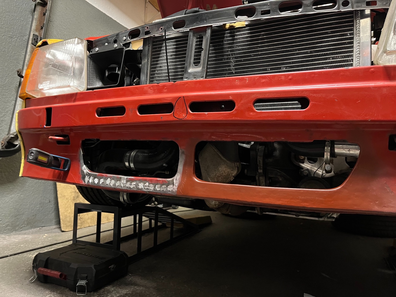

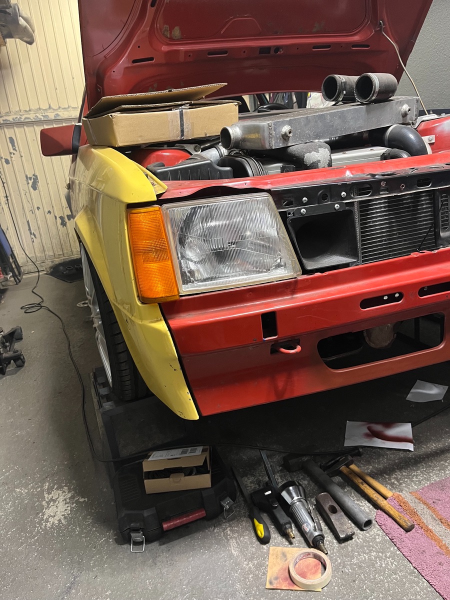

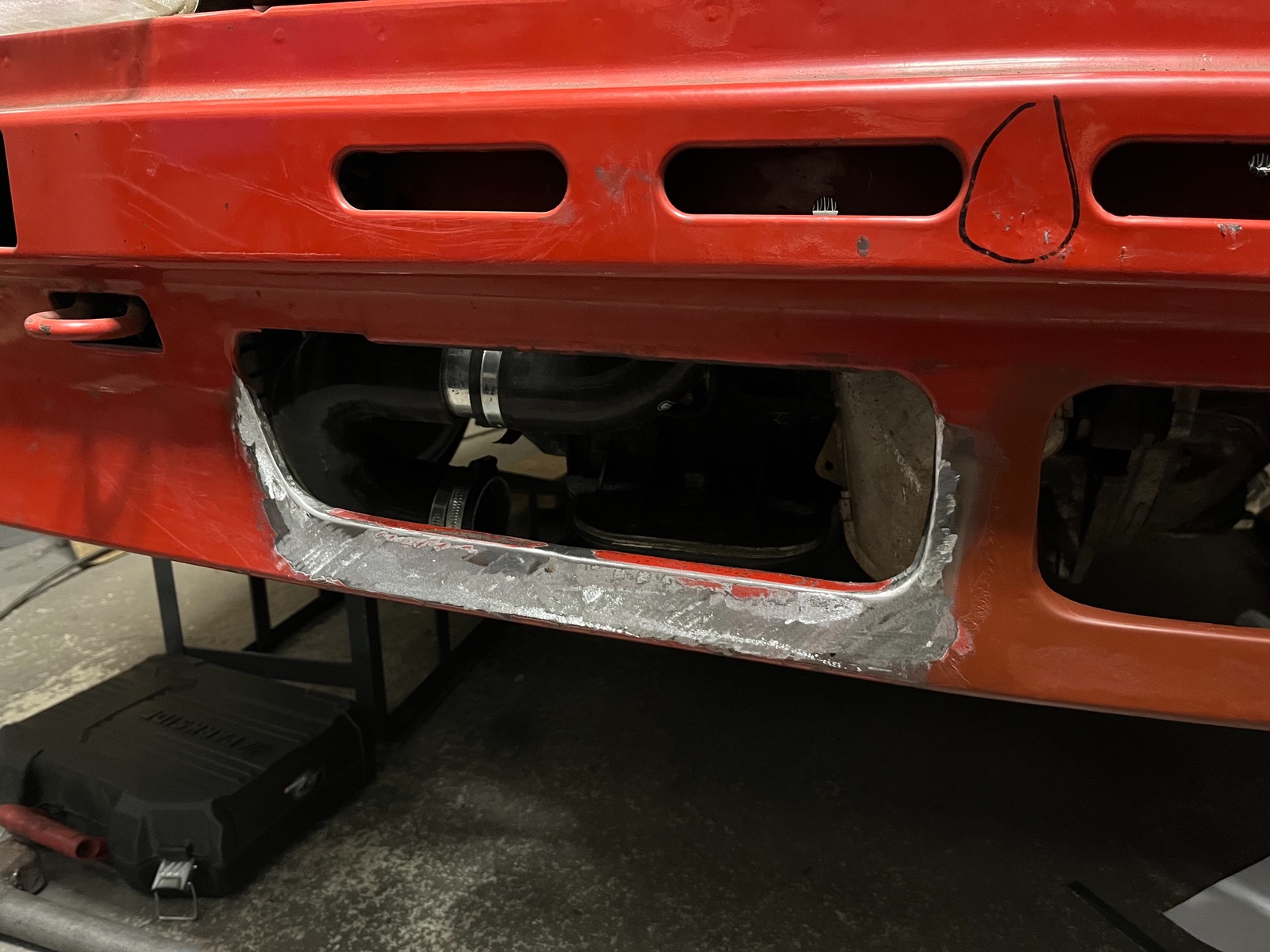

    Habe mich die Tage an die rechte Öffung für den Ladeluftkühler gemacht.
    Die einzelnen Schritte hatte ich voher schon gepostet.

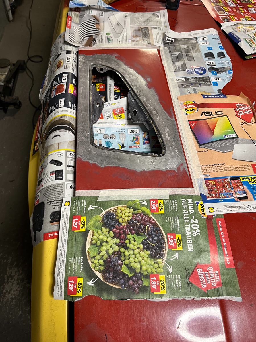

    Nachdem die Öffnungen fertig waren habe ich mich an die Motorhaube gemacht.
    In die Motorhaube sollen Lüftüngschlitze von Kadett E Gsi.
    Dafür habe ich mir rausgeschnittene Stücke besorgt.
    Habe es positioniert und mit klebeband makiert wo ich es raustrennen wollte.
    Nachdem die Position soweit passte habe ich es rausgetrennt
    Auch die Form für die Luftungsschlitze habe ich in Form geschnitten.

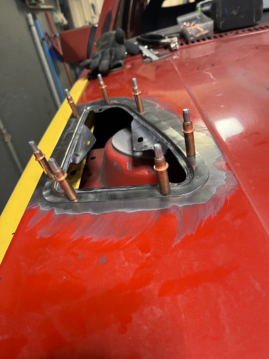

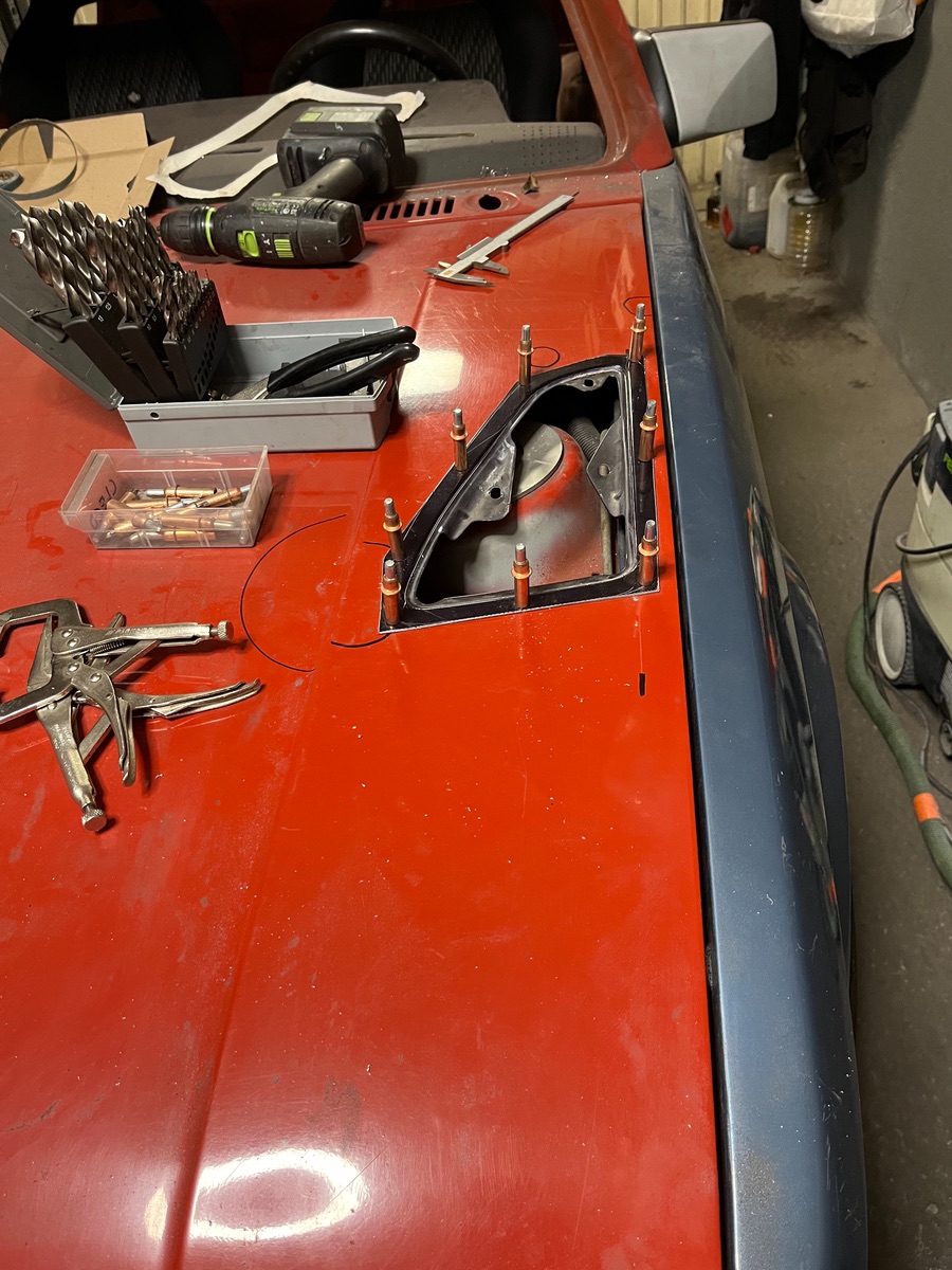

    Habe es dann positioniert und mit clecos Fixiert.
    An der Außenkante bundig geschnitten und auf stoß gesetzt.
    Zu erst ein paar Punkte gesetzt und diese verschlieffen.
    Somit konnte ich es etwas glatt dengeln und stück für stück verschweißen.
    Nach dem groben verschleifen sah es dann so aus.
    habe es dann soweit ich es hinbekommen habe glatt gedängelt und grundiert.
    Es sind leichte unebenheiten vorhanden die ich dann nochmal fein verspachteln werde. Spritzspachtel sollte eigentlich auch genügen.
