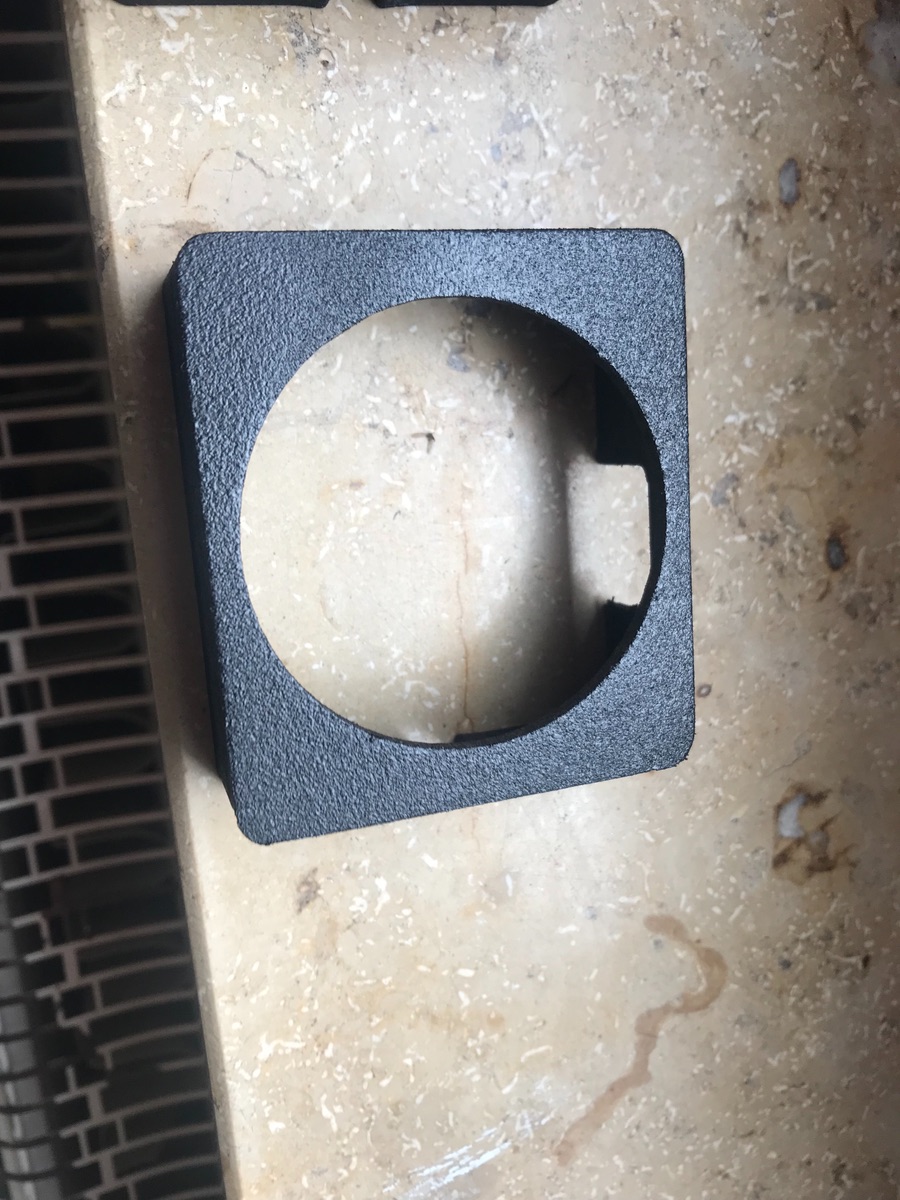

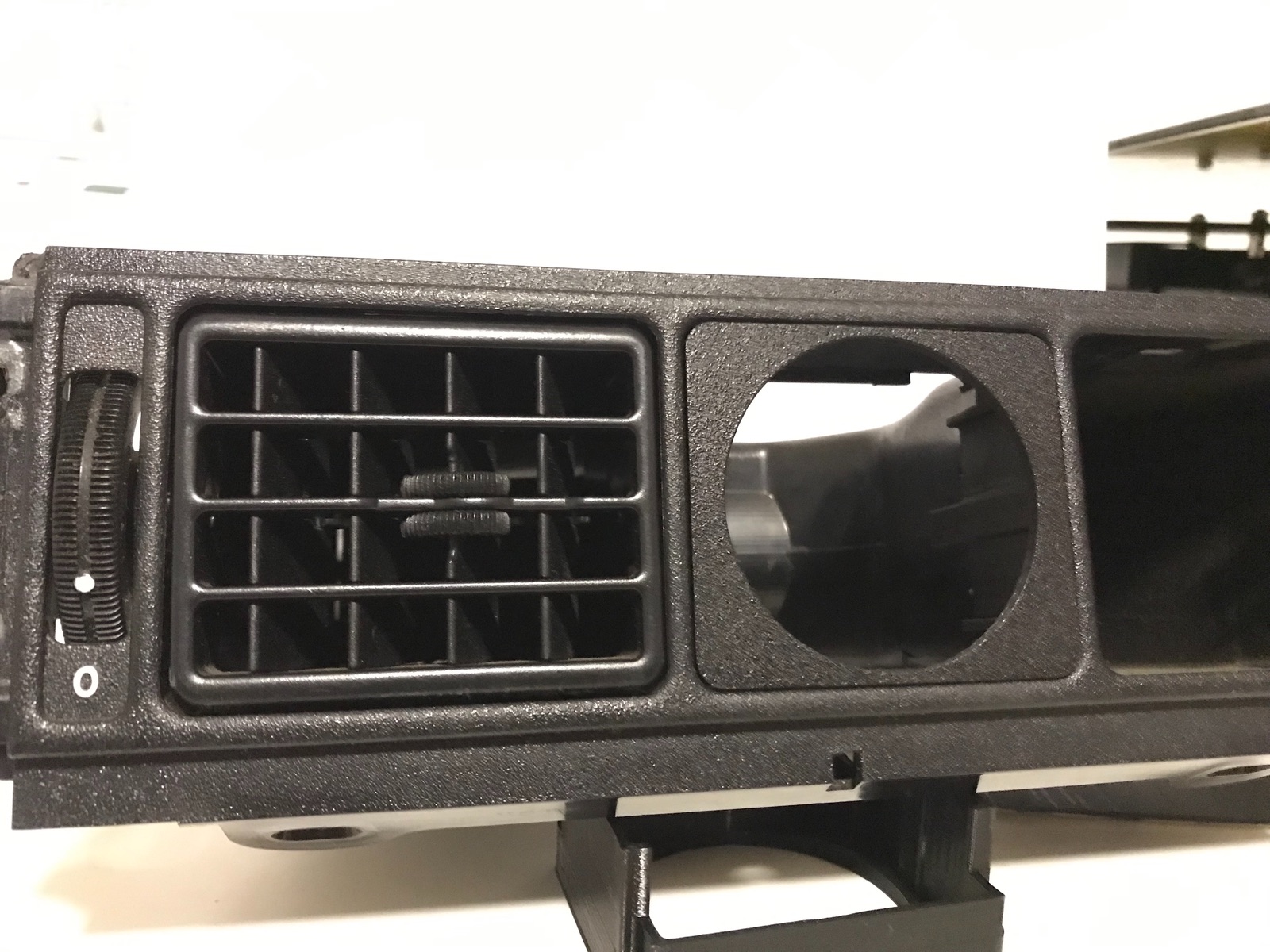

    Hi.
    Schöne Arbeit. Ich habe auch solche Halter Konstruiert. Die einfach eingeclipst werden. Mut dem Strukturlack was ich verwende sieht es schön stimmig aus.
    Dies ist zwar eine anstatt der Uhr aber man erkennt die Struktur

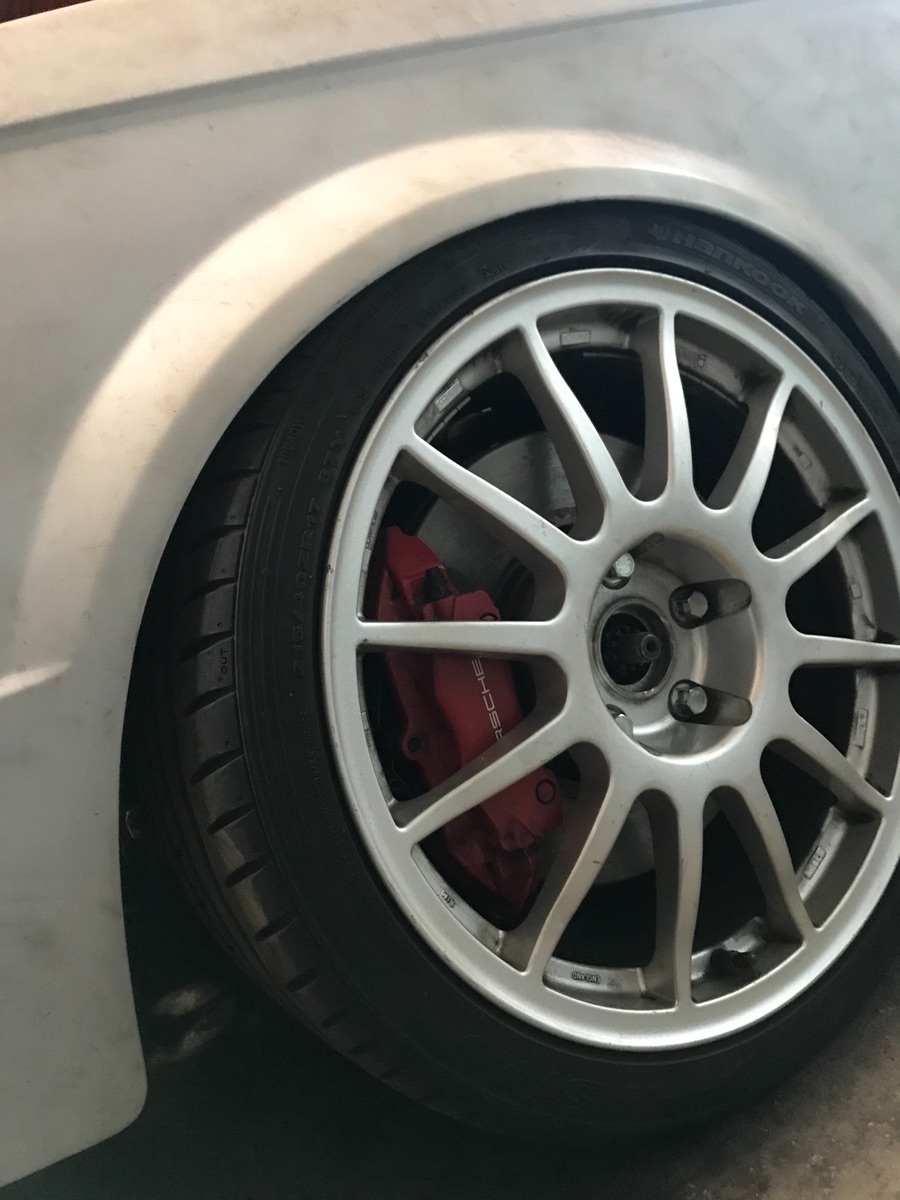

    Wir haben gestern einen astra g coupe turbo für einen Freund gekauft. Da waren felgen dabei. Es sind team Dynamics felgen.
    Diese habe ich mir als Provision geschnappt ^^
    Bei den Felgen habe ich deutlich mehr platz zum Bremssattel. Aber optisch finde ich die ATS DTM besser.
    Auf diese Felgen kommen evtl. Semis drauf wenn ich mal heizen will.
    Sind momentan zu große Reifen montiert.
