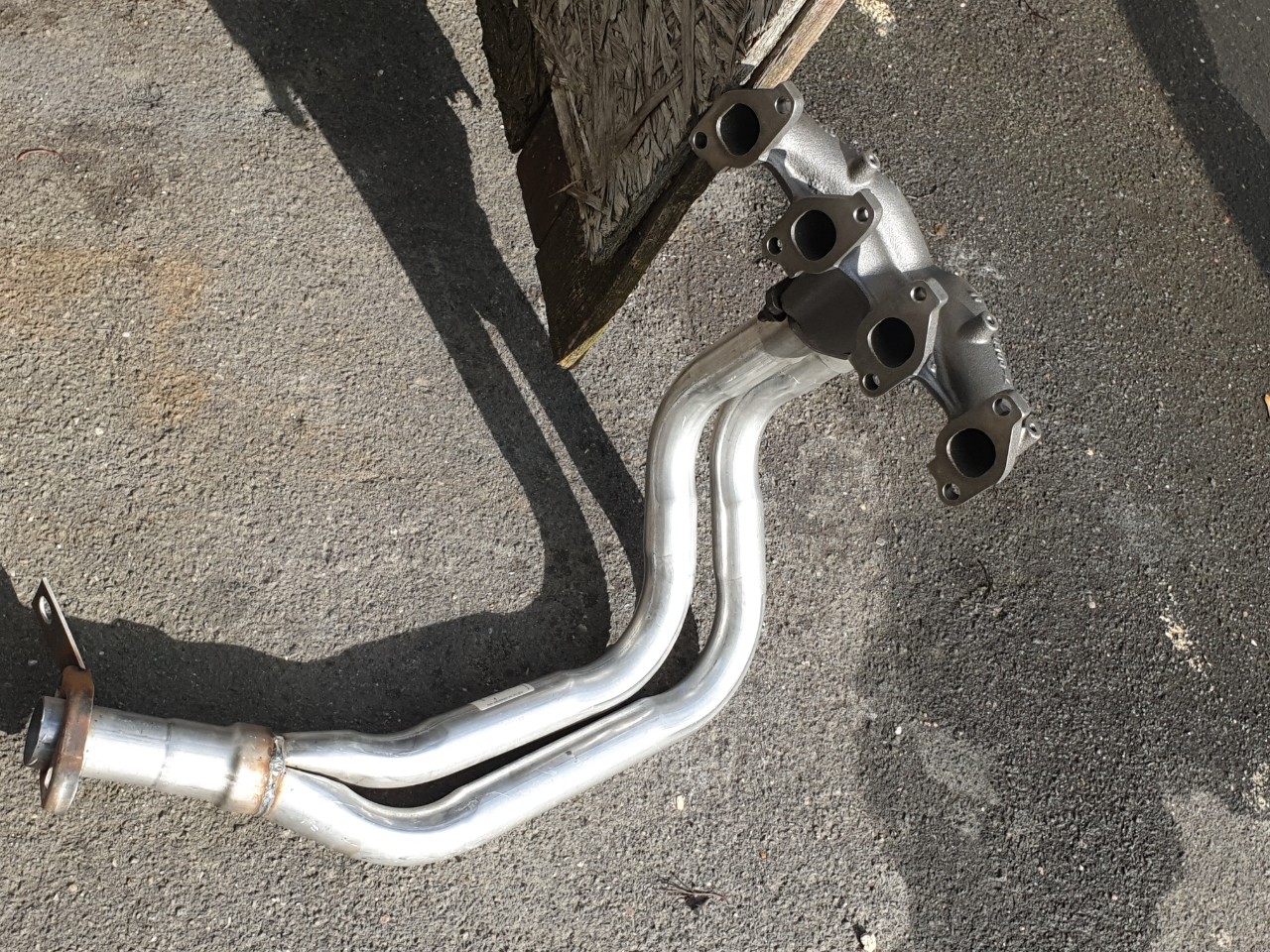

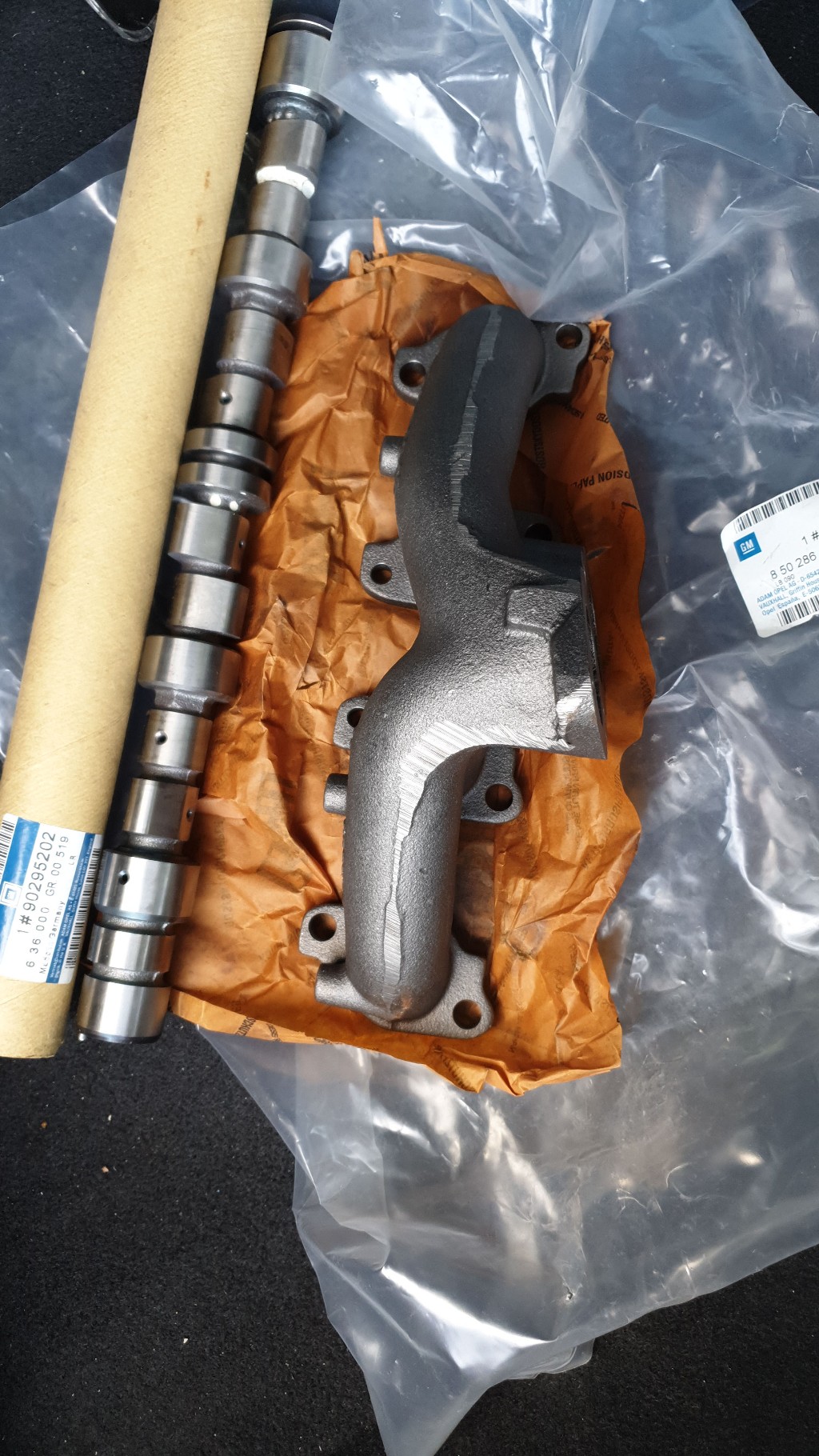

Dem Motor möchte ich gern in der Saisonpause eine kleine Leistungskur verpassen. Mit gerade 70tkm Laufleistung noch gut machbar

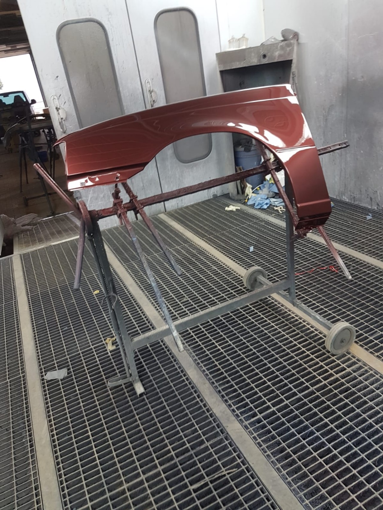

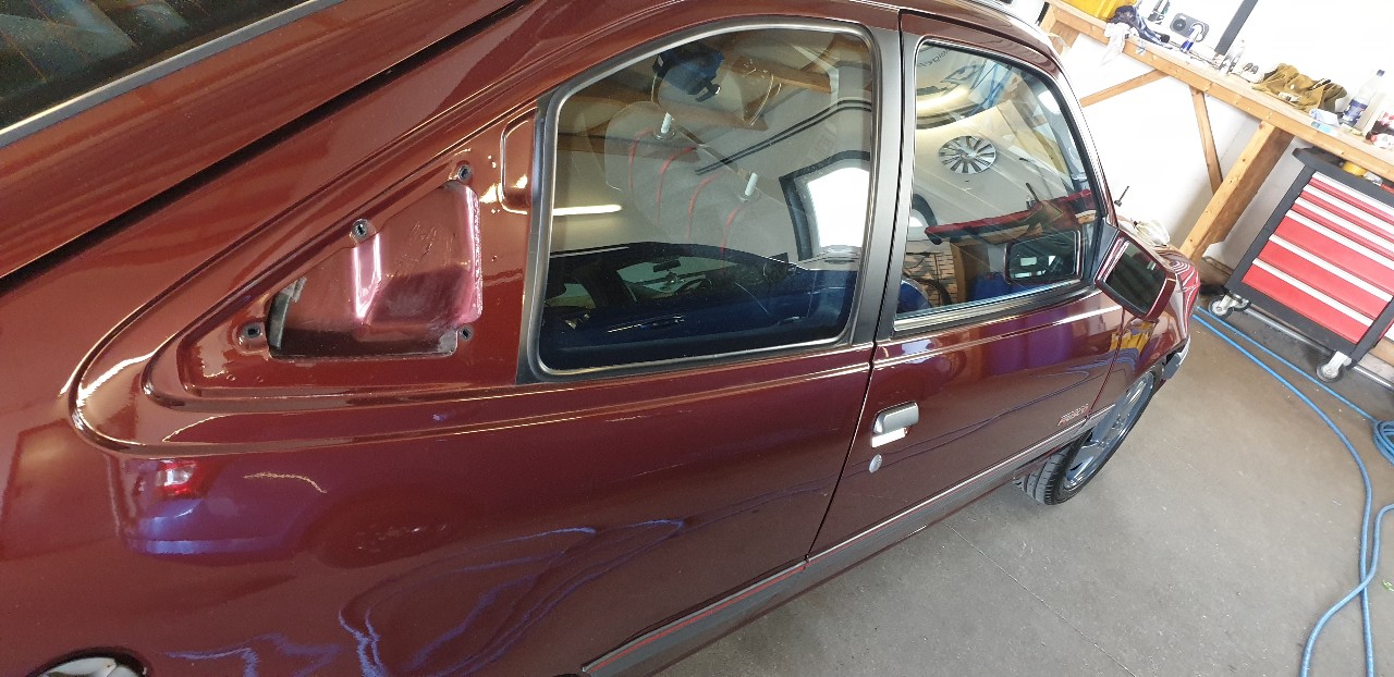

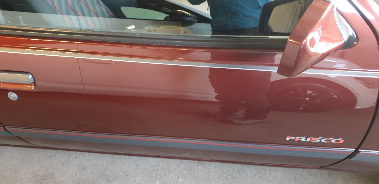

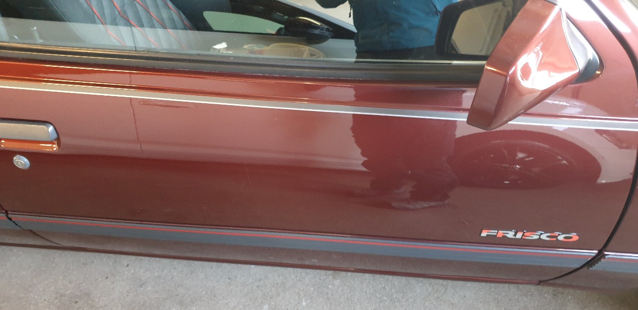

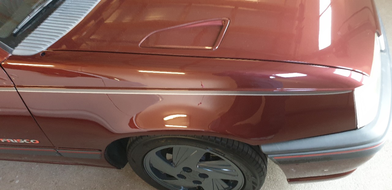

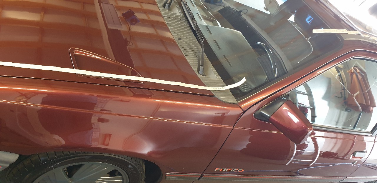

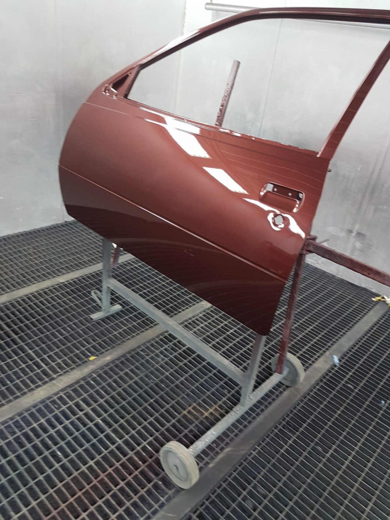

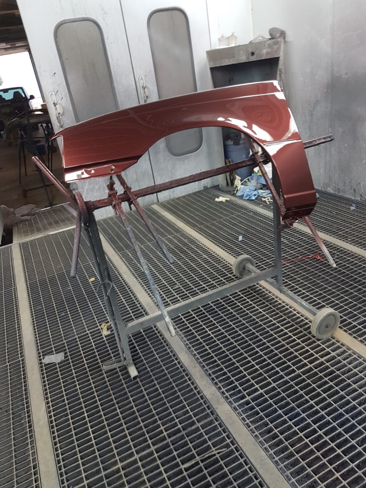

Natürlich gibt es noch neue Schlepphebel und die grosse Lambdasonde.Tür und Kotflügel links sind auch gerade vom Lacker. Grund siehe Bild Tür
Zierstreifen Frisco kommt dann auch bald drauf
Ansonsten macht das gute Stück Spass und erfreut mich jedes mal aufs neue

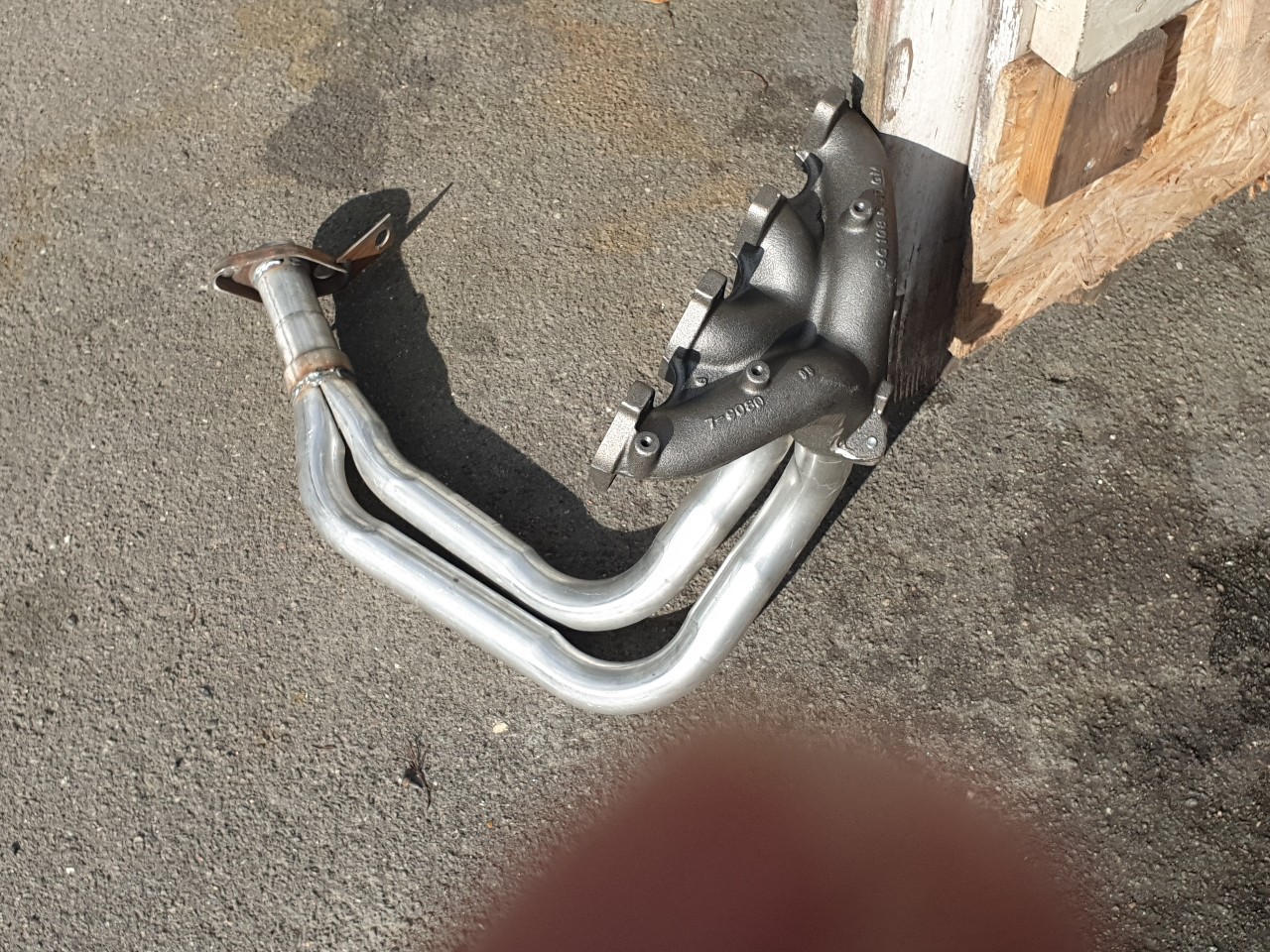

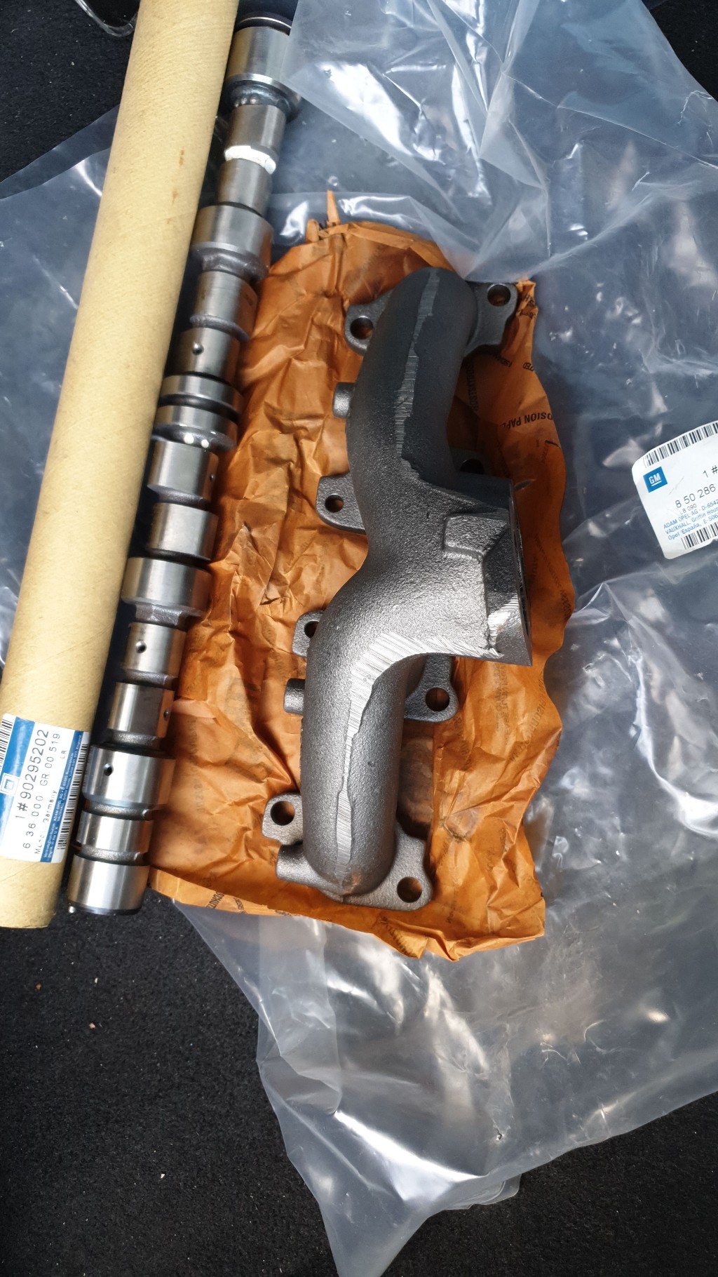

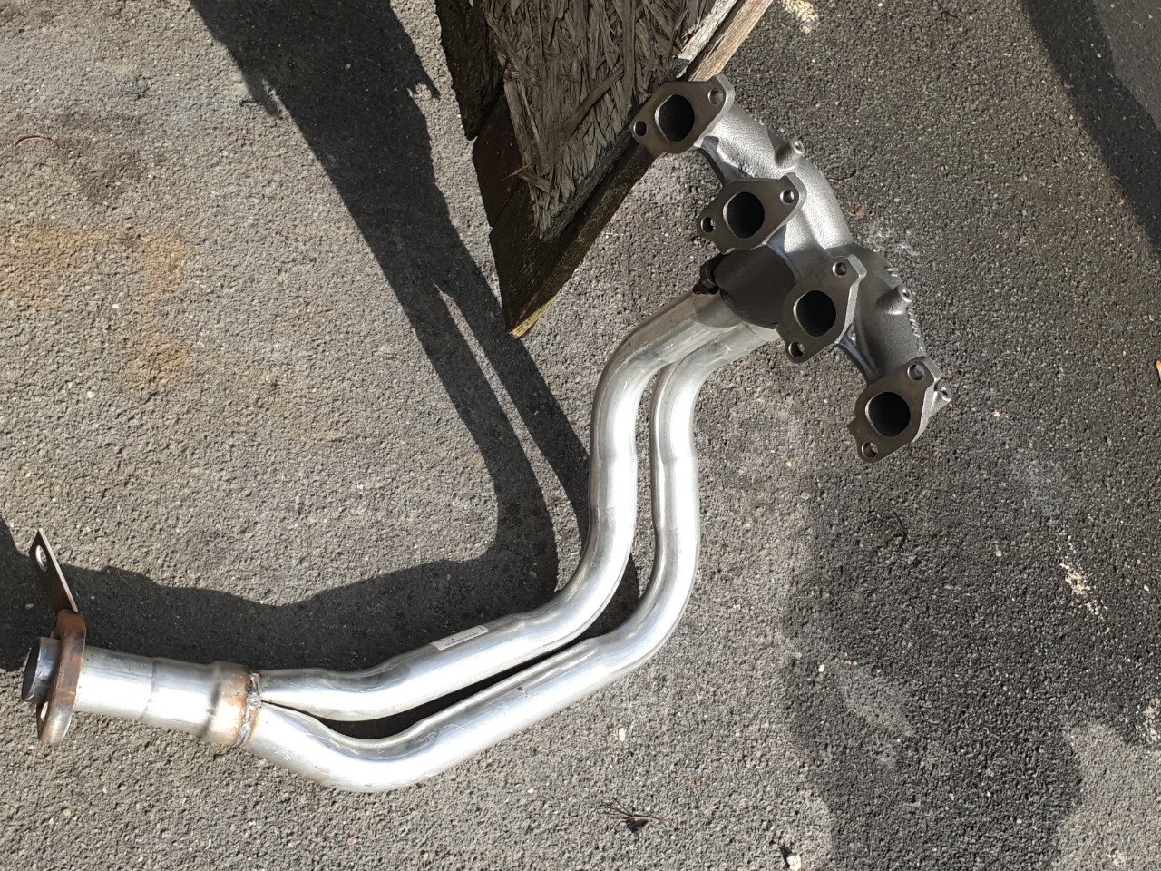

#97 Alles anzeigenWas genau hast du mit dem Motor vor?
Neue Schlepphebel von INA hätte ich übrigens noch anzugeben.Ein paar 1.3S Teile verbauen.
Allerdings bleibt erstmal der 1.6i Kopf drauf, nur halt mit der 1.3S Nocke.
Schlepphebel hab ich heute morgen vom FOH bekommen, auch "INA".Also erstmal nix grosses, langsam ran tasten.
Ich könnte ja auch meinen alten C20NE zurück erwerben mit allen was dazu gehört um Leistung zu haben, das ist mir nur diesmal zu einfach.Und ich bin mit dem 1.6i irgendwie seit der Zulassung Ende Juni vollstens zufrieden.
Die kleine Leistungskur soll ja auch erst ab 3000u/min zu merken sein. Ich bin mal gespannt.Hab ja zum Glück tolle Kollegen und Freunde die mir da mit Rat und Tat zur Seite stehen.
Malle, DZug.TP, Ronner51 um nur ein paar zu nennen. -

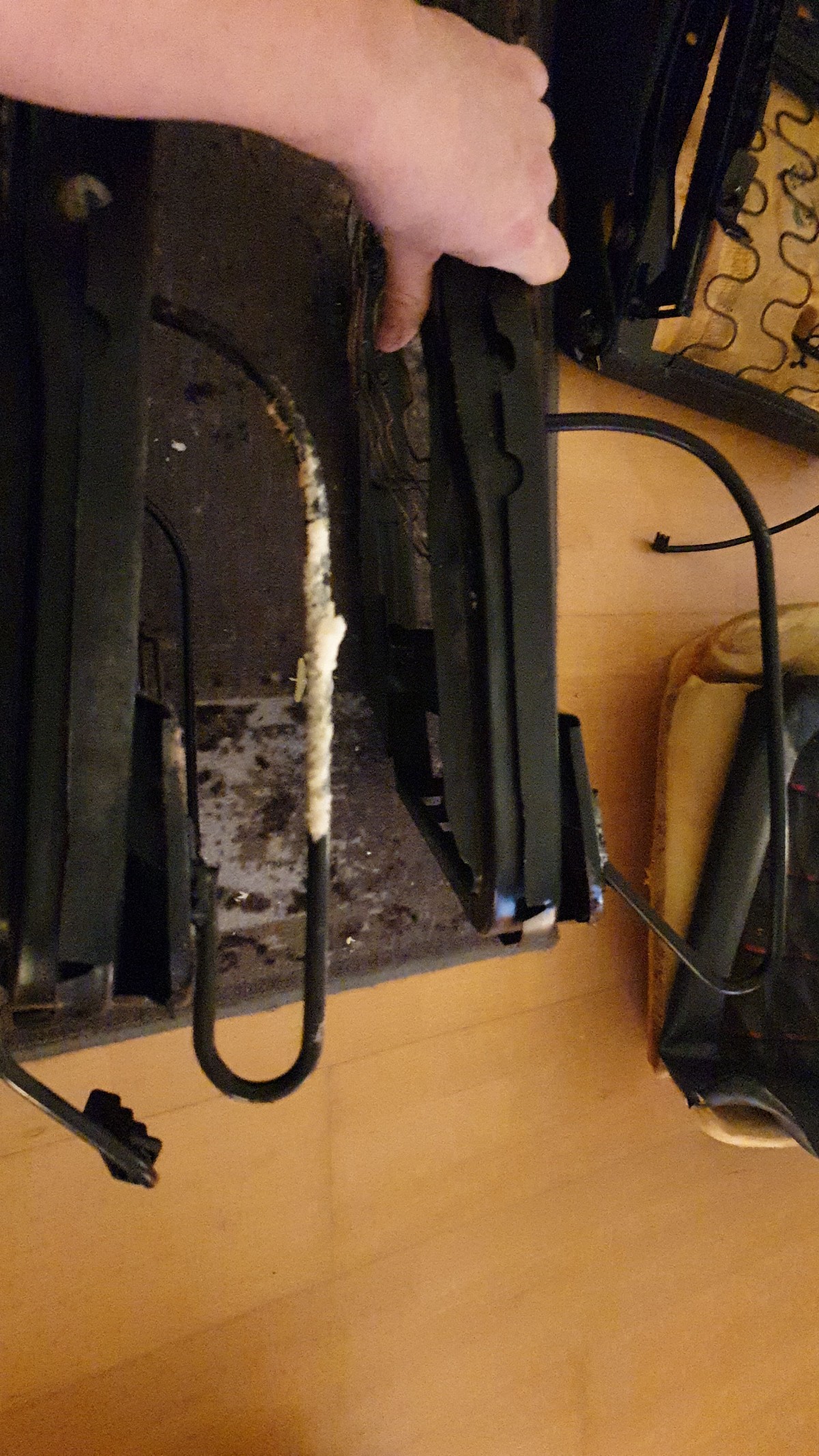

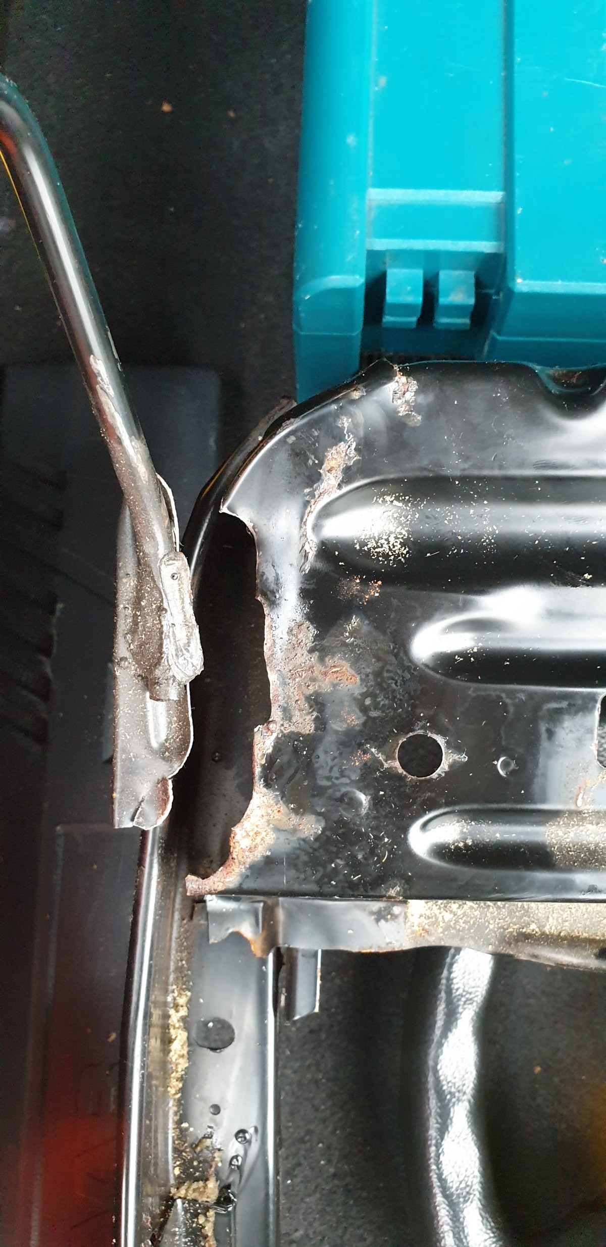

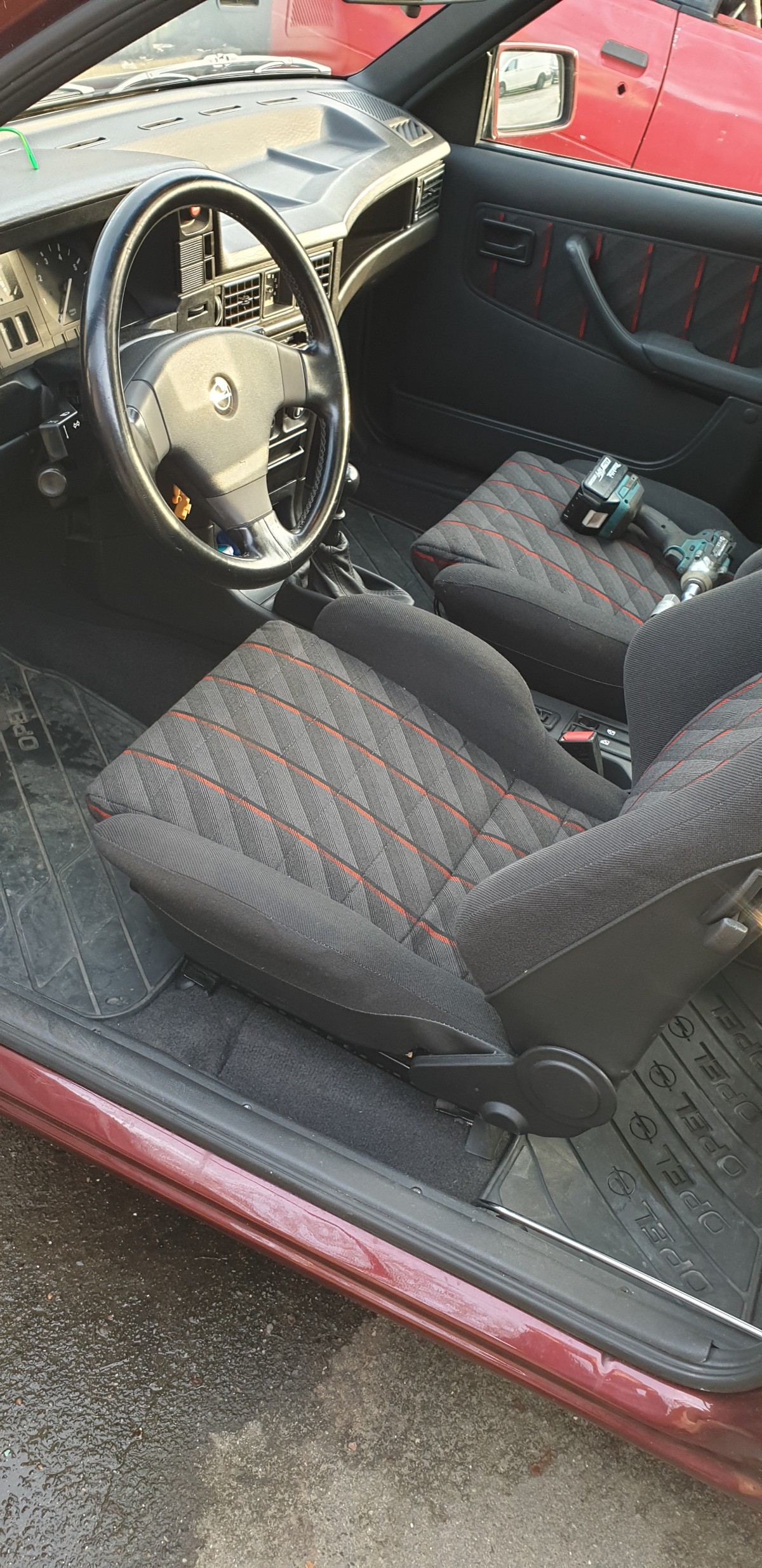

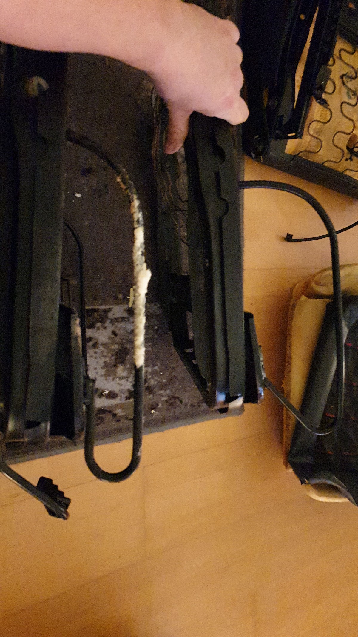

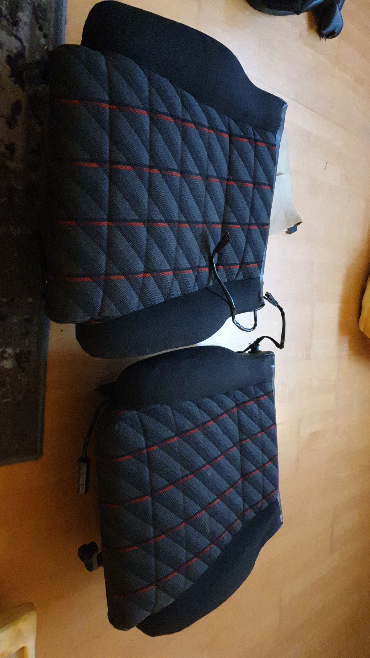

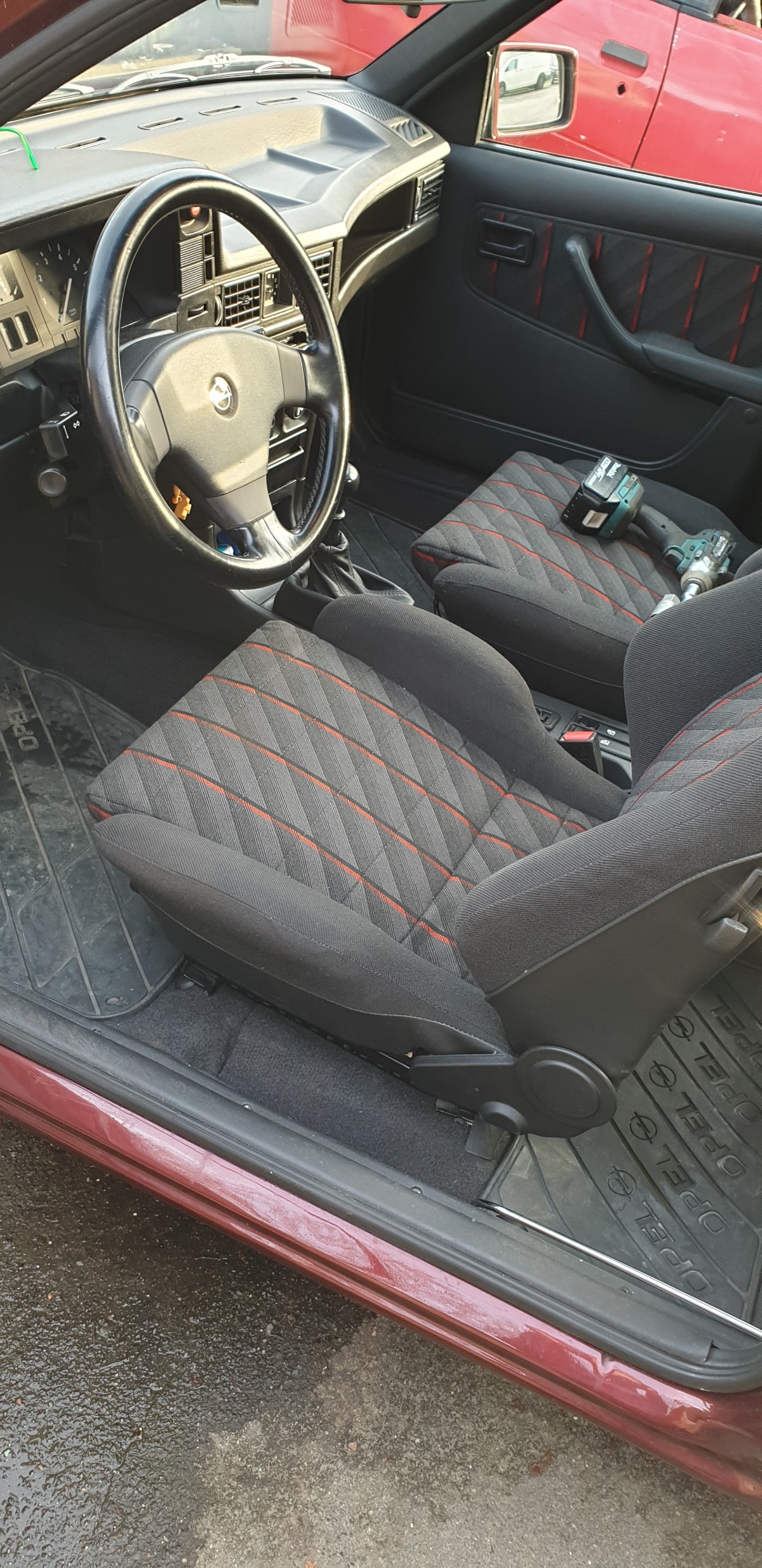

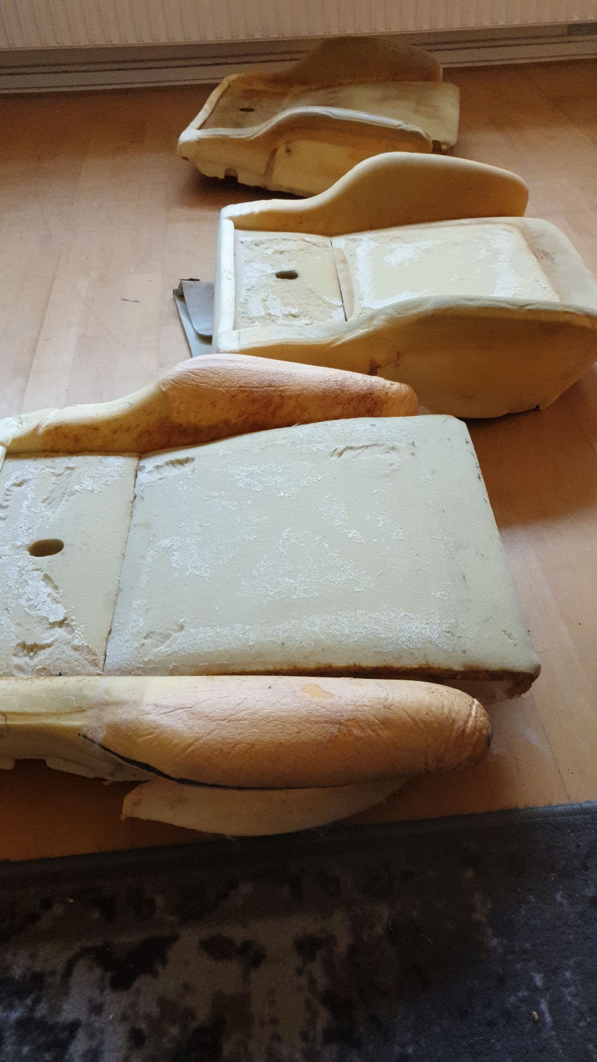

Diesmal die vorderen Sitze, mir missfiel der untere Teil der Sitze mit den Wangen, die sahen immer so platt gedrückt aus. Kennt man ja nur von abgenutzten Sportsitzen im Kadett.
Also, Sitze raus, Ober und Unterteil getrennt, Bezüge abgenommen, Sitzheizungsmatten vorsichtig gelöst und die Ersatzpolster aus dem Schlachtcabrio genommen.

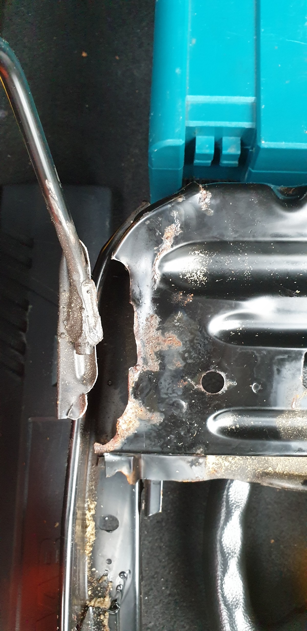

Als ich dann die Polster von der Konsole getrennt hatte fiel mir auf das es wohl 2 verschiedene Ausführungen gibt. War mir bis dato nicht bekannt bei den Sportsitzen.
Auf den Bildern kann man den Unterschied, denke ich mal, sehen.
Eine Konsole muss noch geschweißt werden.
Dann ist der 2te Sitz auch klar zum Saisonstart. -

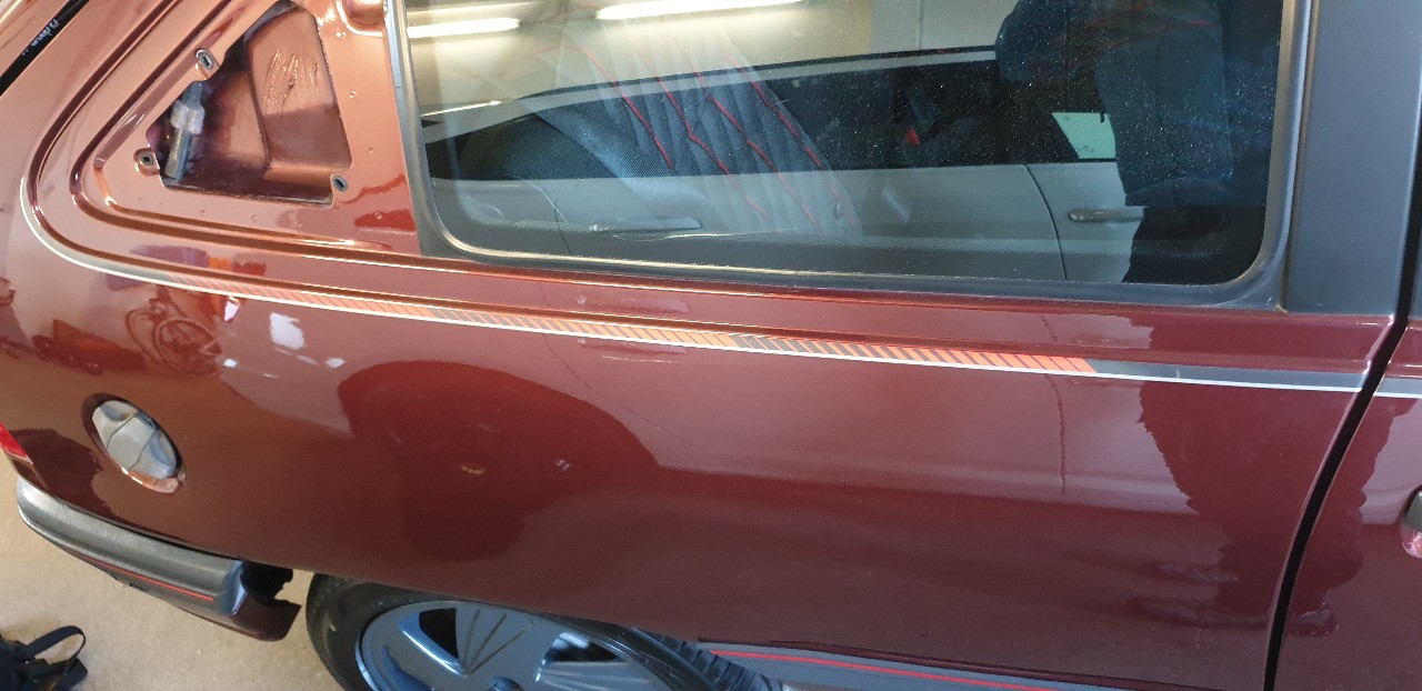

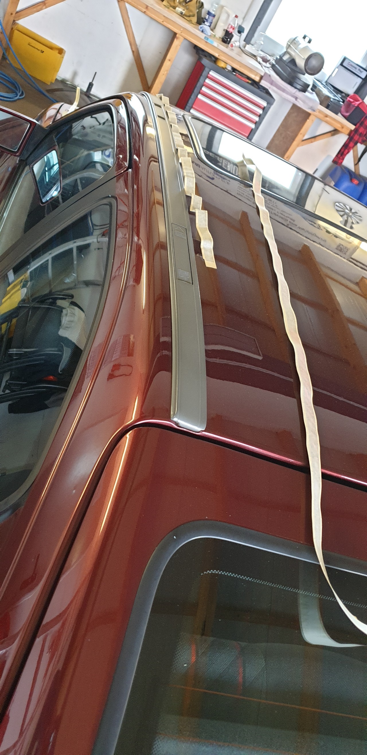

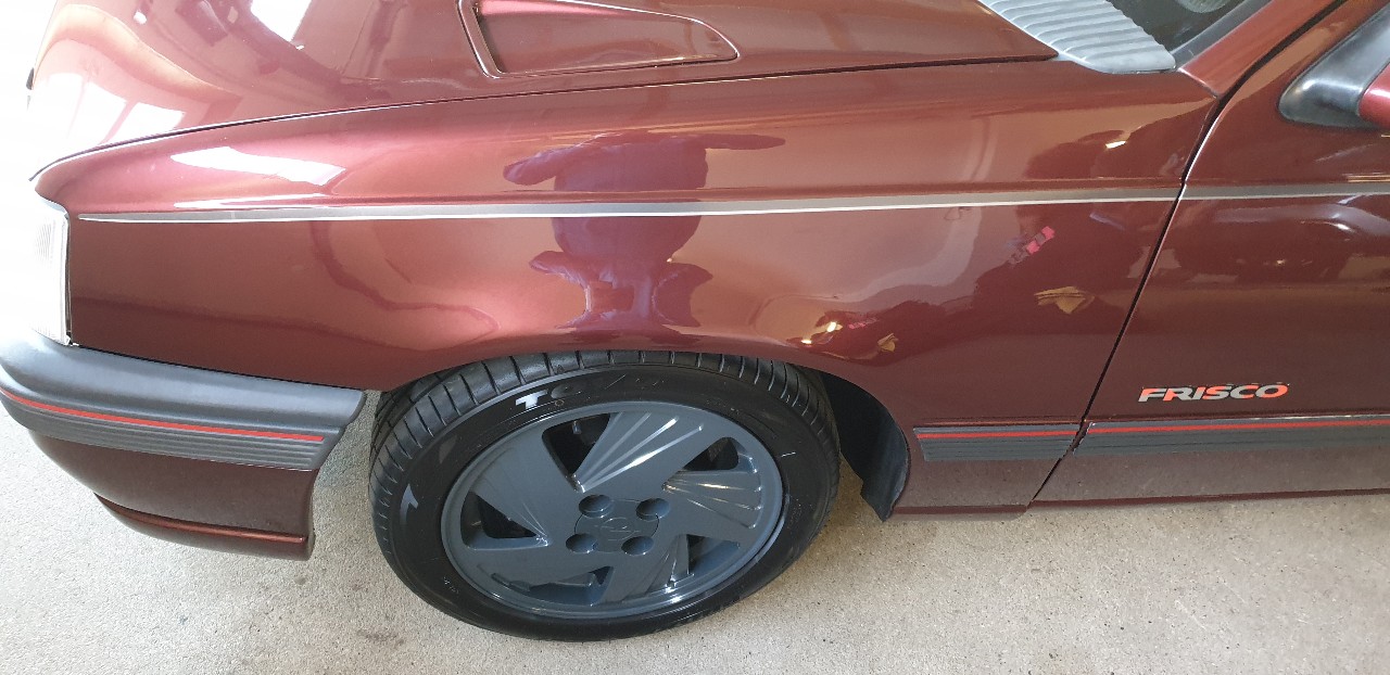

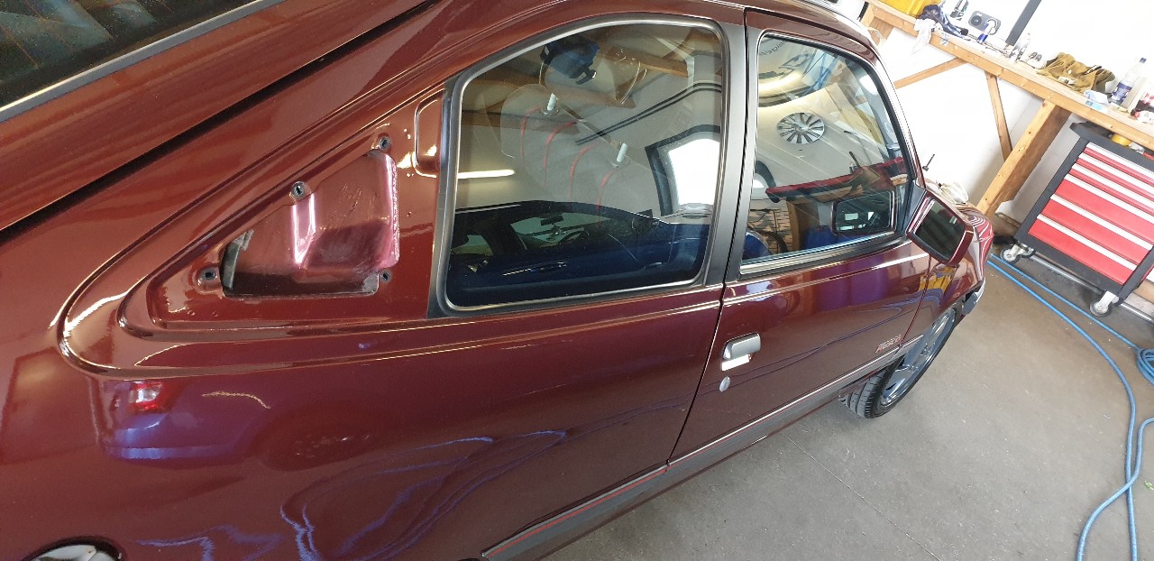

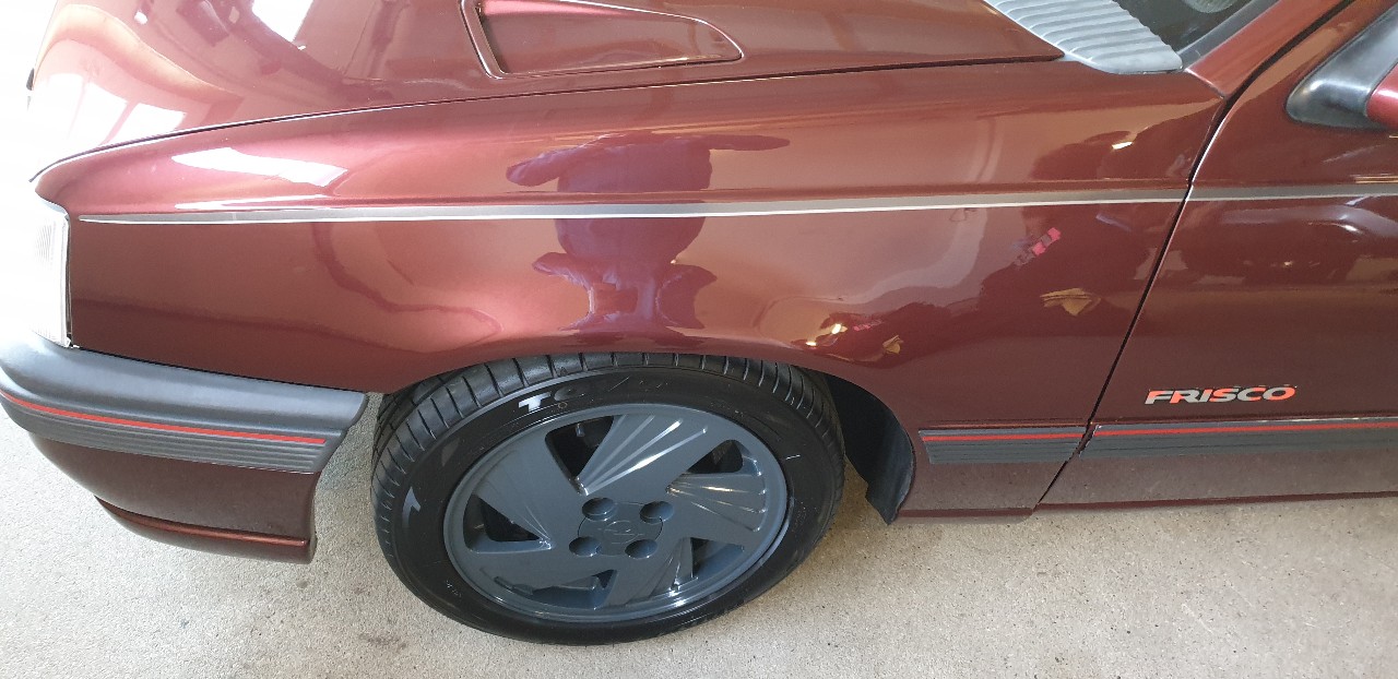

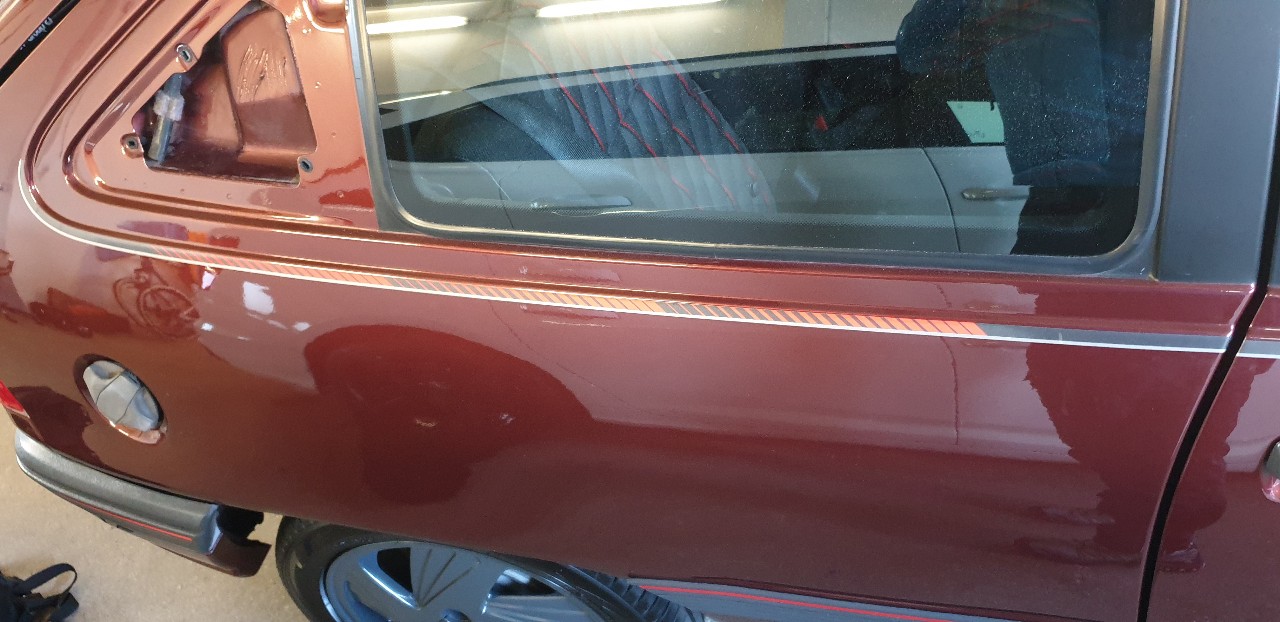

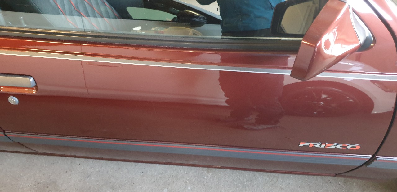

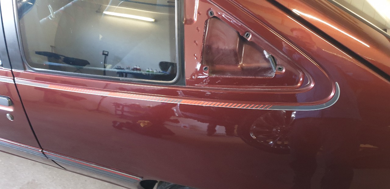

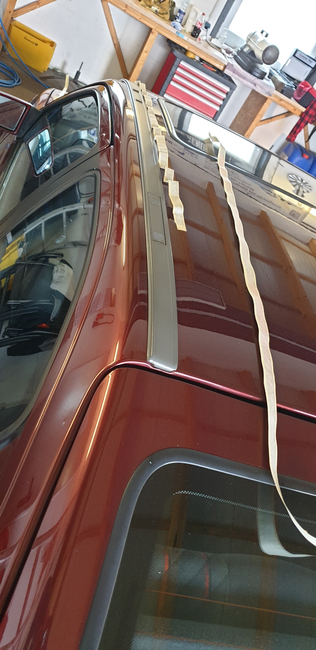

#100 Aktuell steht der Frisco beim Aufbereiter, auch wenn Teile neu lackiert bzw Seitenteile anlackiert war ich der Meinung das ne Lack-kur nicht schaden könnte.
Vor dem Wachs gab es noch ein Satz Frisco Zierstreifen.
Hab mich erstmal für die original Zierstreifen entschieden da die Repros noch auf sich warten lassen.
Keine Sorge, ich hab noch ein fast kompletten Satz FRISCO Zierstreifen liegen, Jäger und Sammler halt
.Morgen kommt dann die Hochglanzpolitur
