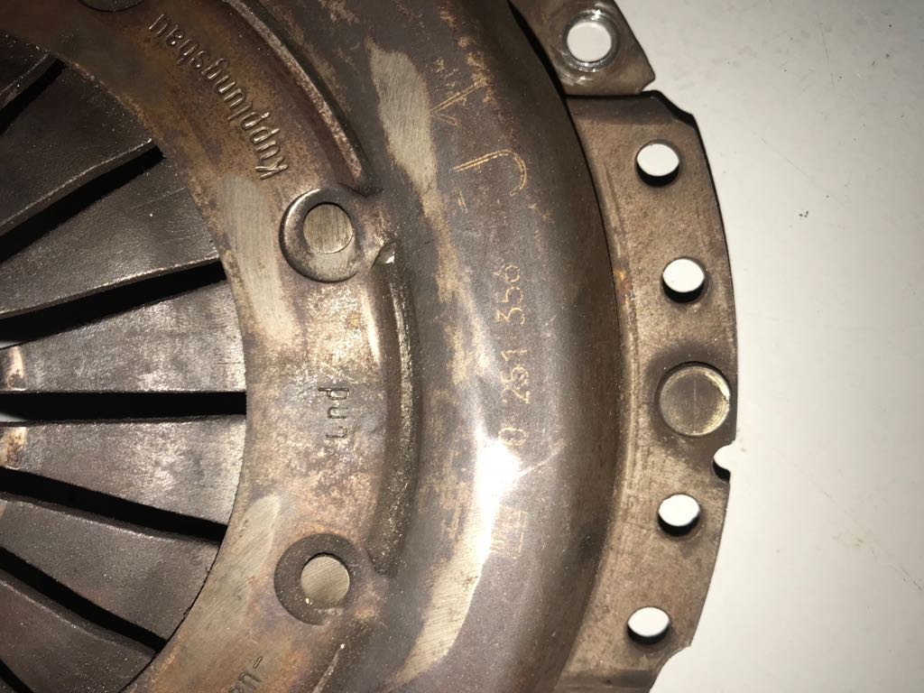

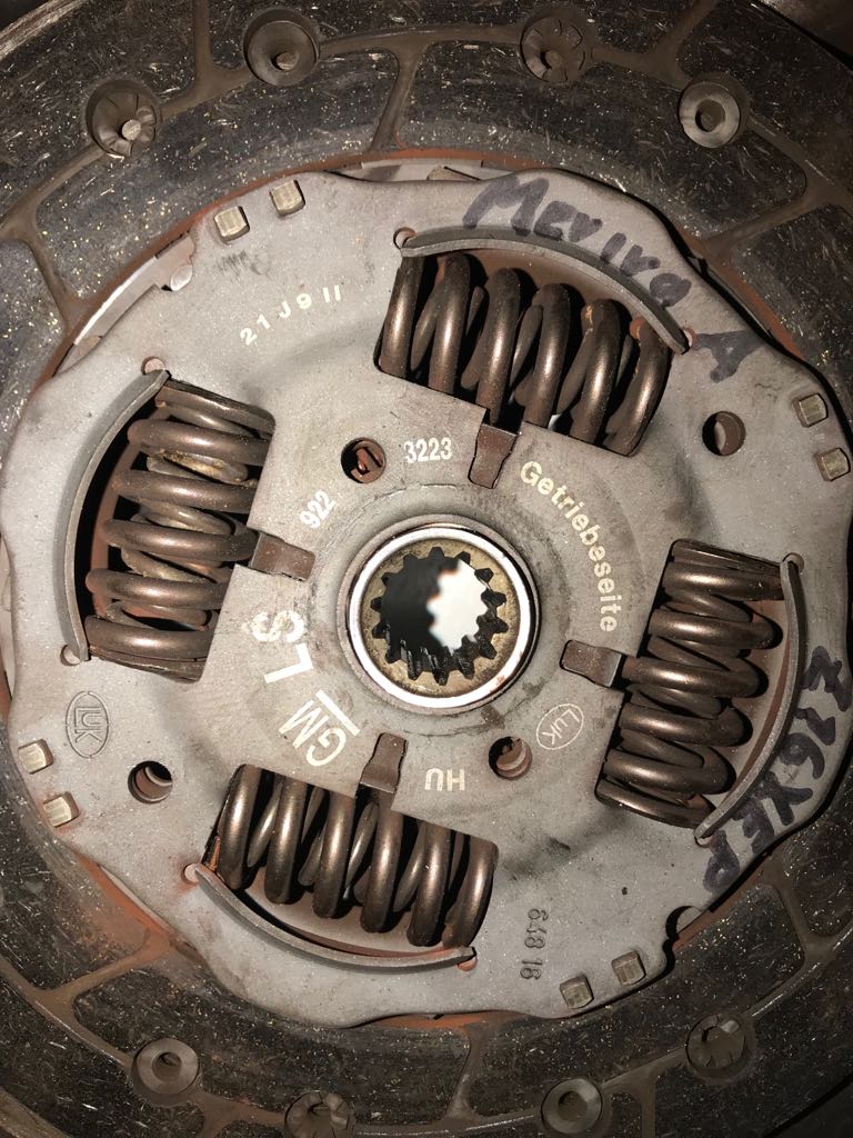

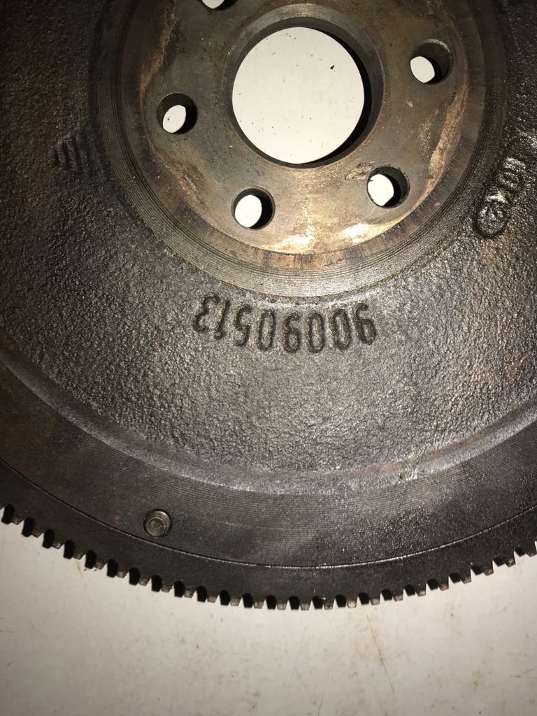

    ich habe hier mehrere C20NEs , deren Schwungräder die GM Nr. 90 090 513 haben. Dazu habe ich für die Adaption an ein Smallblock-Getriebe eine Kupplung vom Z16XEP aus einem Meriva A, diese Kombi lief auch problemlos. Jetzt, wo die Kupplung und das Schwungrad für einen Neuaufbau ausgetauscht werden sollen, fiel mir auf, dass der C20NE eine 215mm-Kupplung hat, aber die Meriva-Kupplung nur 200mm. Altrernative Bohrungen sind weder in Schwungrad noch in Druckplatte vorhanden, dennoch hat es gepasst und funktioniert. Wo liegt da jetzt die Logik? Habe sonst nirgendwo irgend eine Antwort gefunden.

    Hast du weitere Bilder machen können ?
    Welche Kombi ist jetzt genau verbaut ? C20NE mit original Schwung + Z16XEP Kupplung und Druckplatte mit F13 ?
