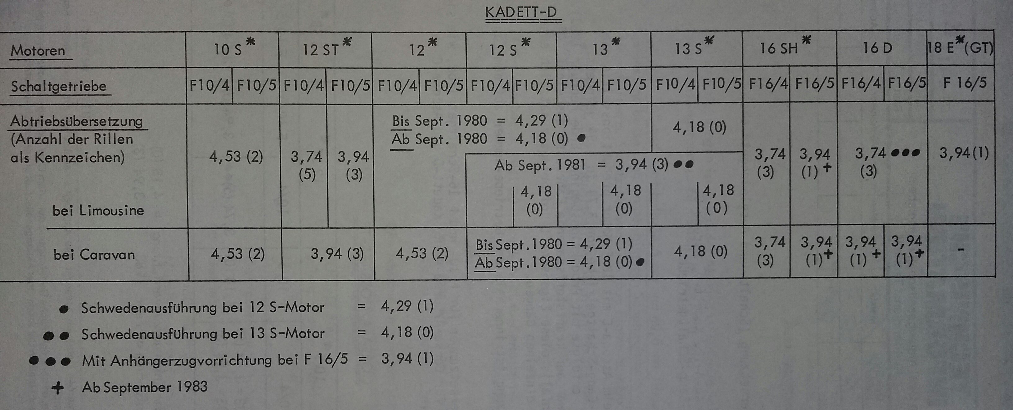

    Der C16SE ist ein Smallblock. Beide genannten Getriebe, das W4,18 sowie auch das C374 passen recht gut.
    Beim W4.18 kann man die Gänge über einen größeren Drehzahlbereich nutzen, beim C3.74 ist eher mehr Sprintstärke drin, aber nicht so, daß es ein elendig kurzes Getriebe ist. Ich fahre ein C3,55, das ist top von der Übersetzung, das 3,74 ist also etwas länger. Im 5. Gang tut sich da vermutlich gar nichts, die liegen alle zwischen 2600 und 2800 Umdrehungen bei 100. Ich persönlich würde eher auf das C374 gehen, so rein vom Gefühl her.
    Wenn das C374 zu dem C16SE gehört, dann auf jeden Fall, gut der c16SE hat 100PS. Bin ich selbst schon gefahren, die Gangabstufungen sind top- wobei das subjektiv ist.
