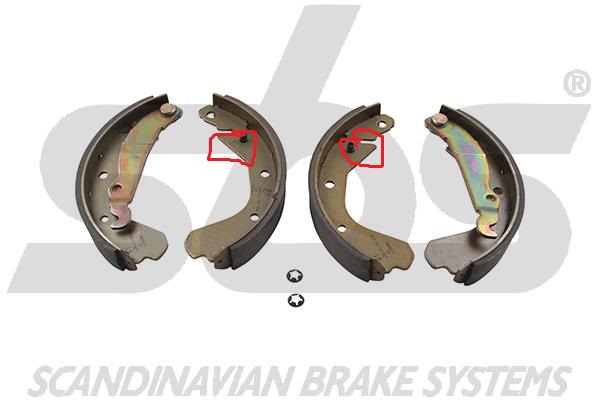

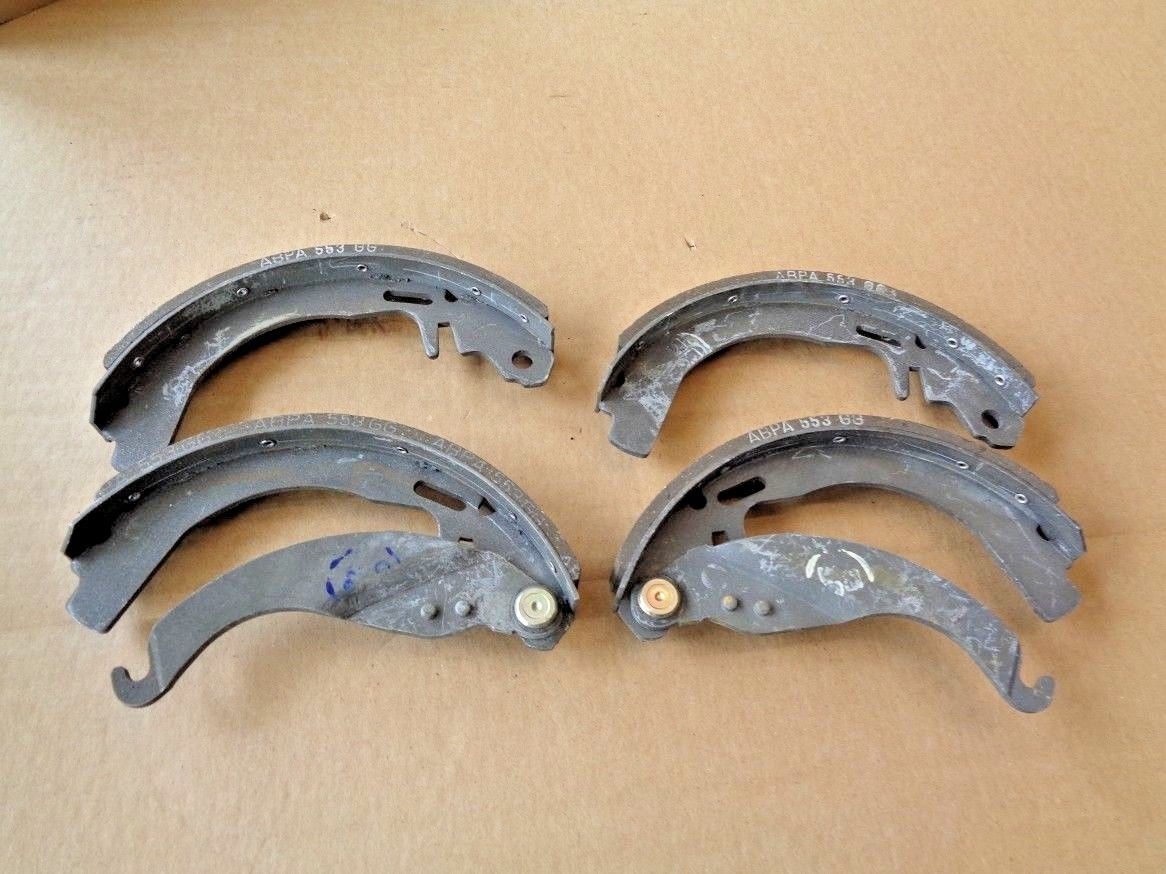

Ich zeige euch das Problem mal anhand zweier Bilder.
Es waren wie ich eh schon geahnt habe die falschen Bremsbacken.
Aber der Vorbesitzer hatte es genauso idiotisch abgeschliffen wie ich.
Bei allen Onlineshops werden die falschen Nachbau-Bremsbacken versandt die abgeschliffen werden müssen(!!!)
Ist schon interessant das sogut wie alle Zubehörhändler falsche Bremsbacken im Programm haben, aber werde mir die Woche noch Orginale bestellen... -
