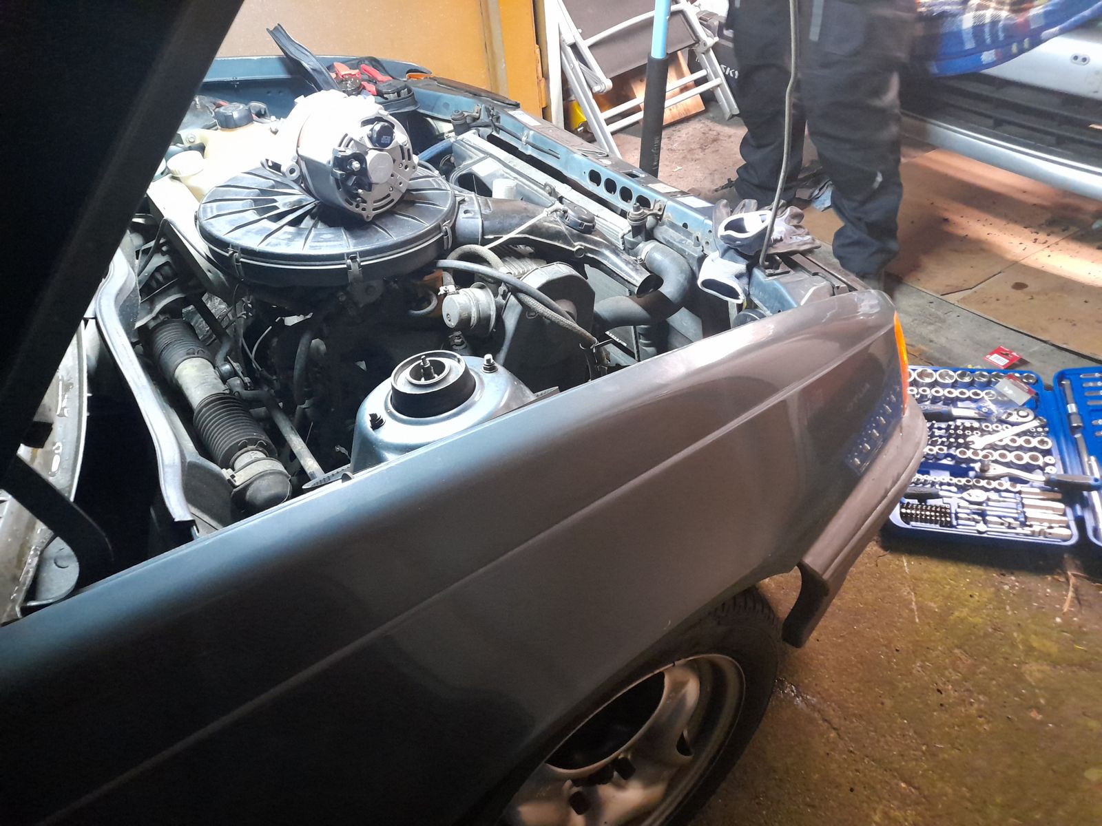

Gestern noch mal eben die Lima getauscht. Läuft deutlich entspannter der Kleine.
