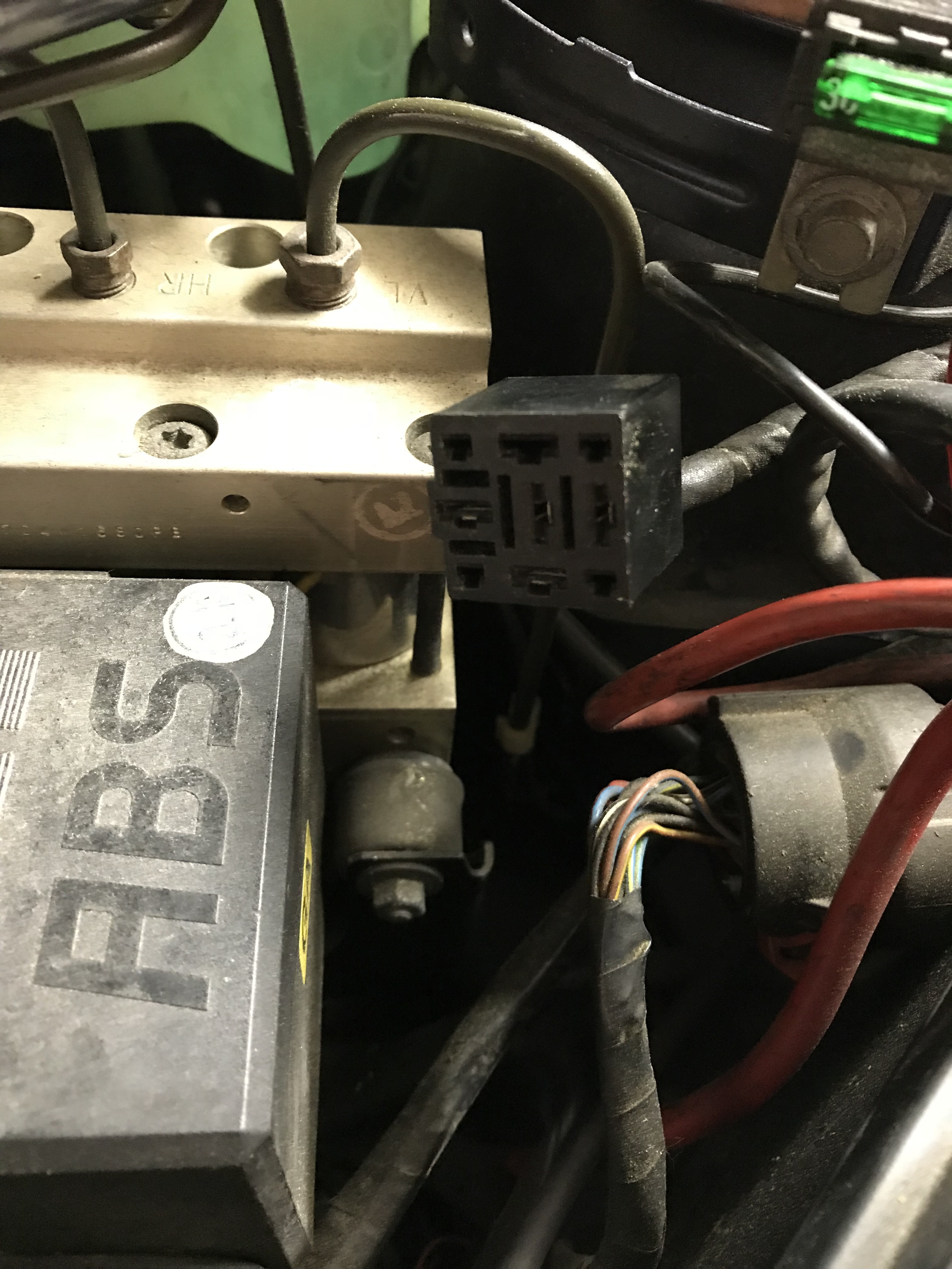

Wofür dieser freie Stecker im Motorraum? C20XE
#12 Alles anzeigenDer C20XE hat keinen NWS, das haben erst die X-Motoren und der C18XE.
Das Ruckeln im kalten Zustand kann mehrere Ursachen haben. Wie du schon angesprochen hast, kann es die Zündung sein. LMM und Leerlaufsteller können es, genauso wie "billige" Temperatursensoren, auch verursachen.
Die Zündanlage zu warten ist generell immer eine gute Idee.
Frank bist dir sicher mit keinen NWS beim c20xe?!
Die 2.8 M hat doch einen
