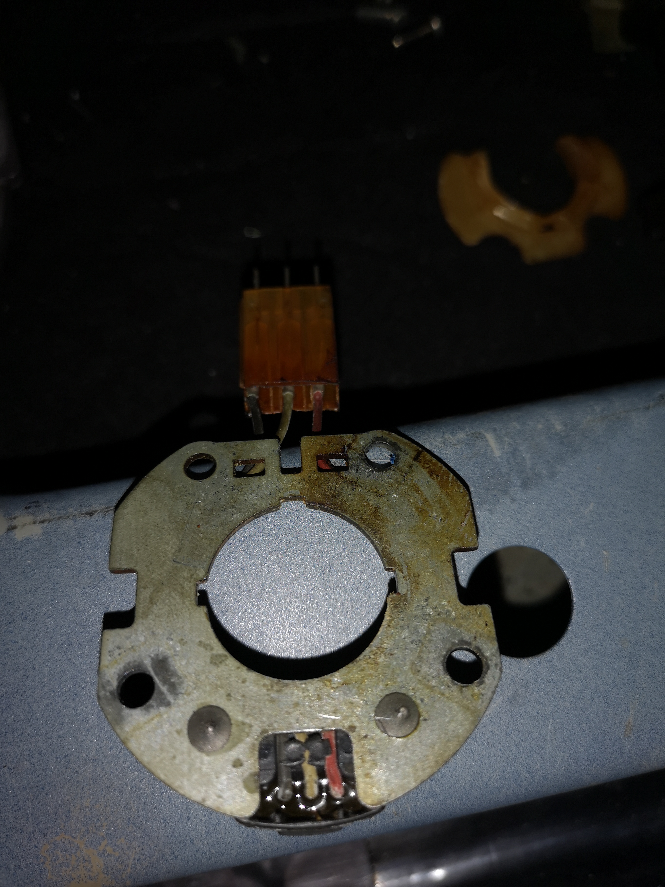

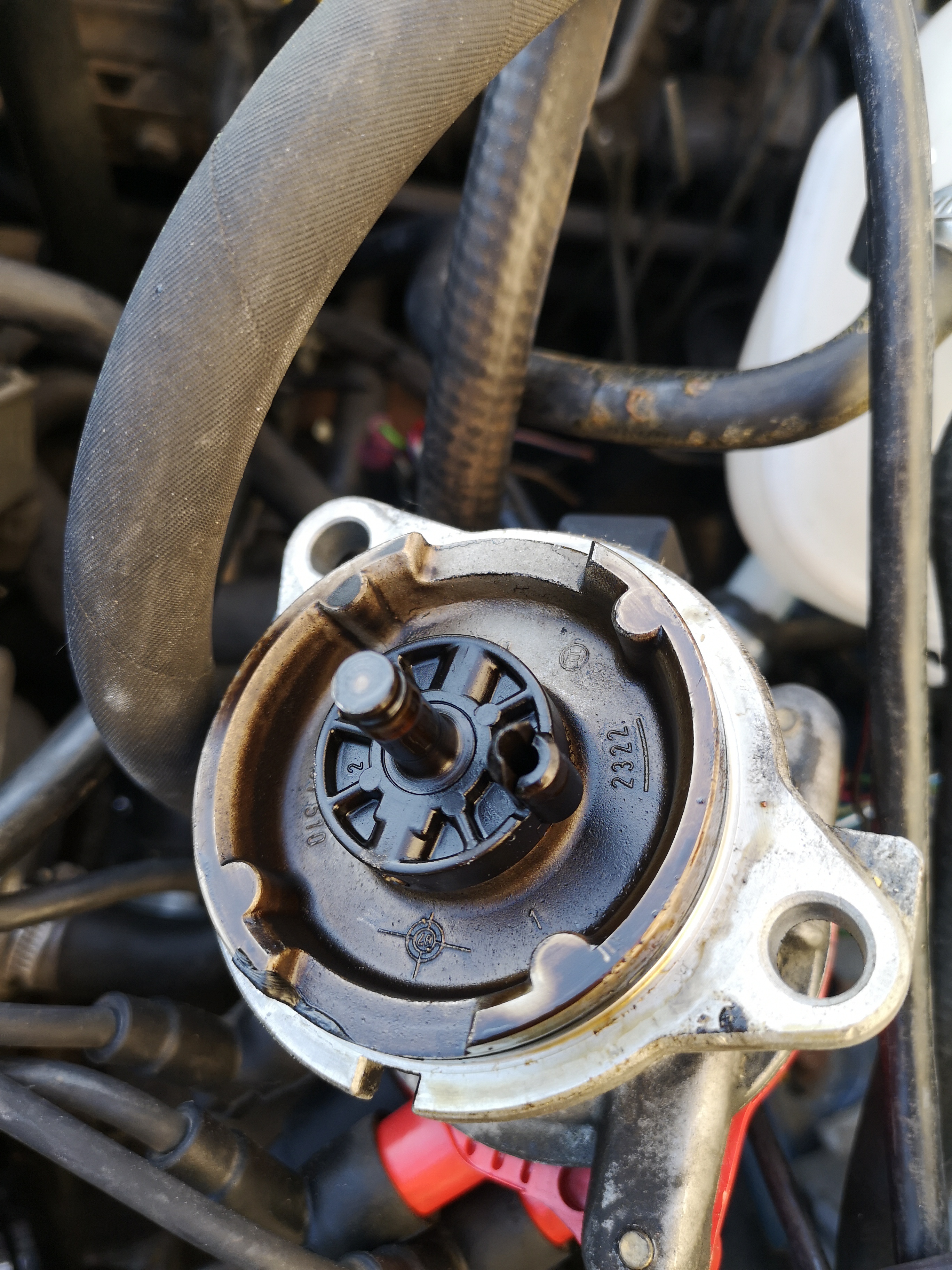

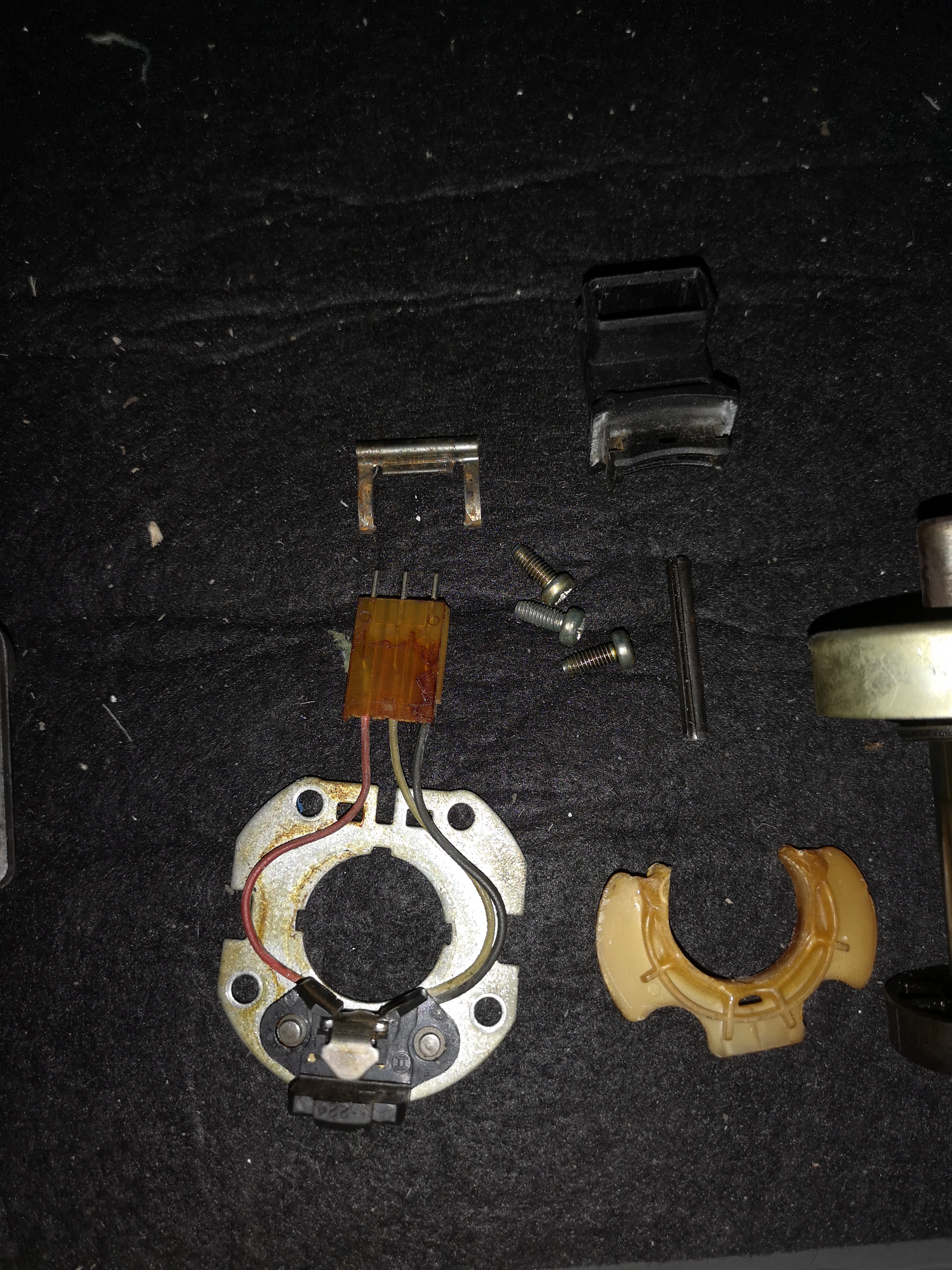

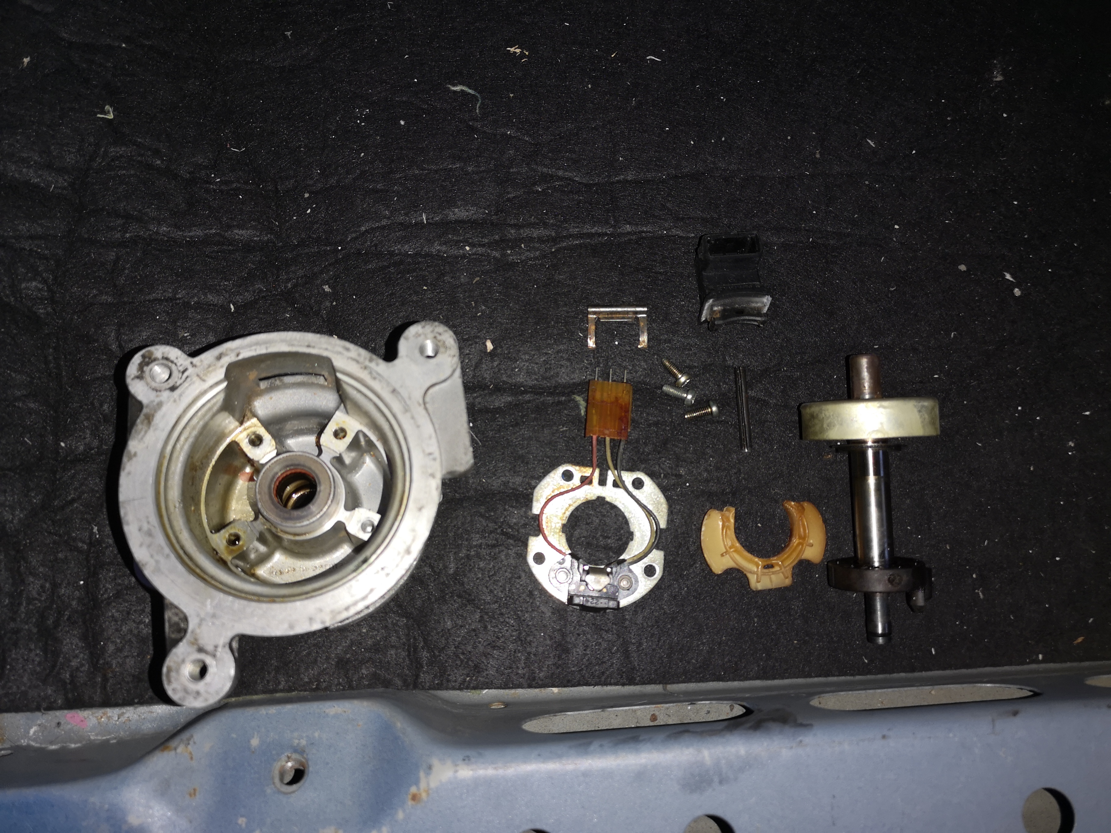

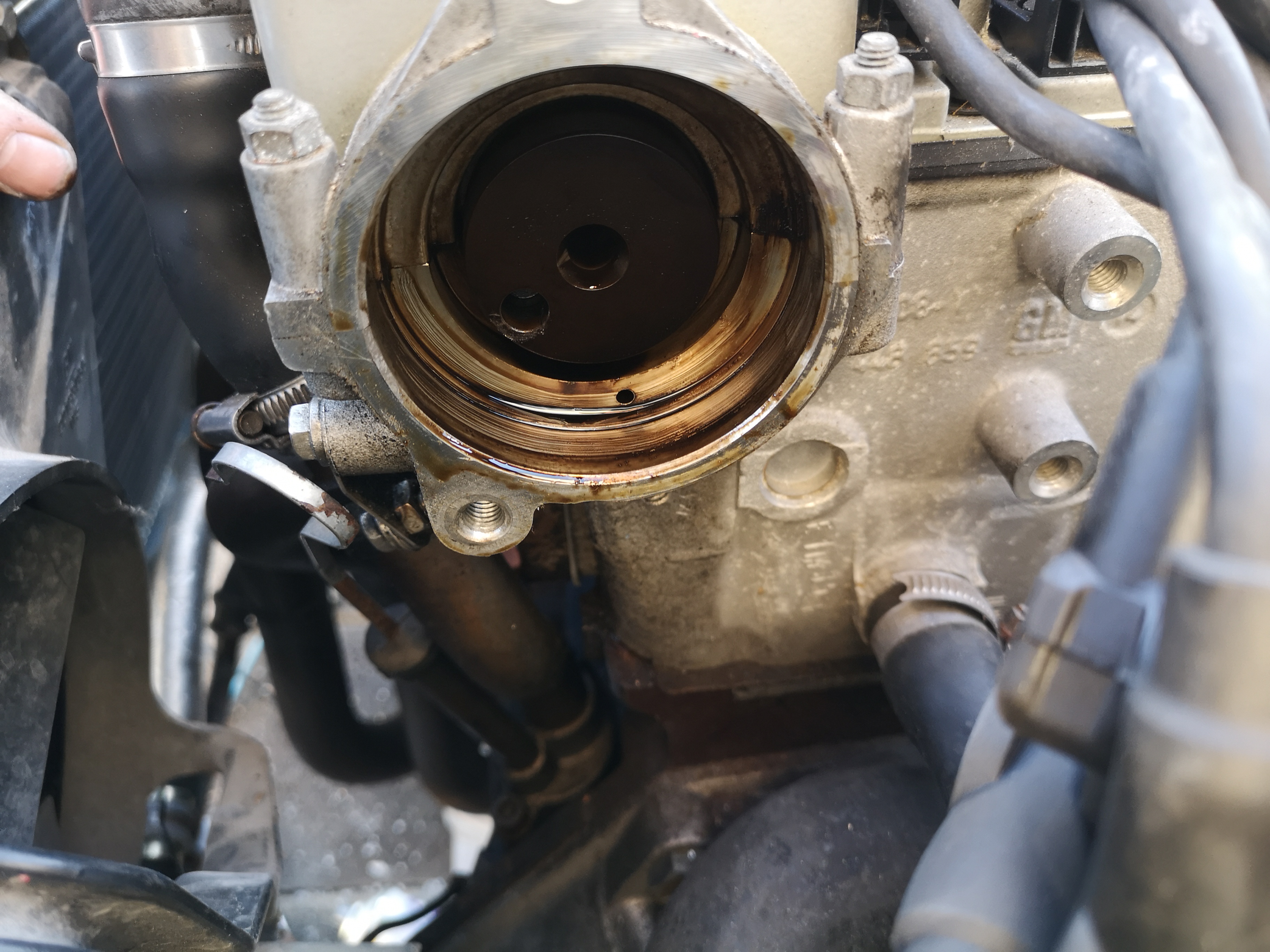

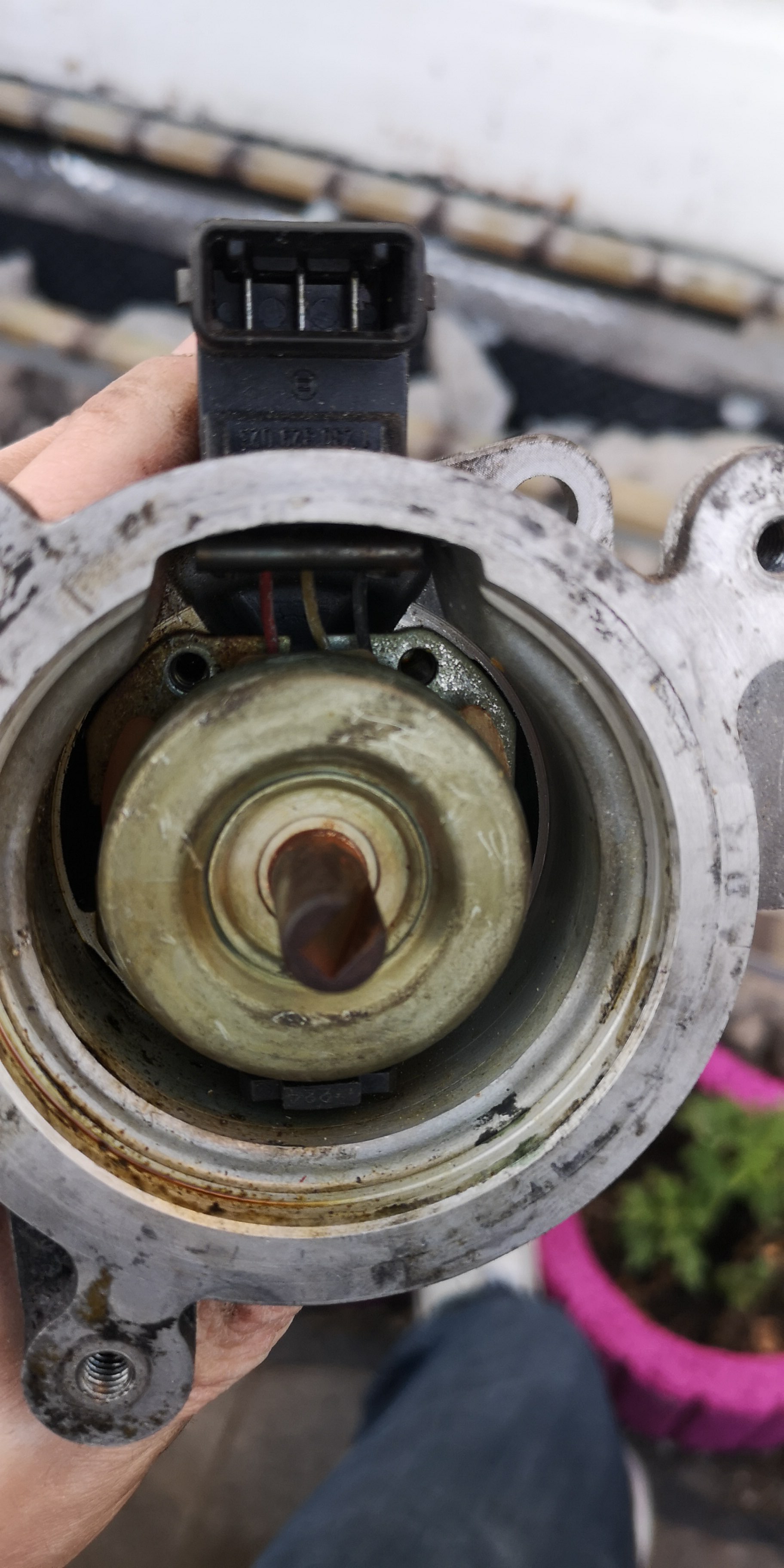

ich hab mich an die Anleitung gehalten und getestet, der zündverteiler hat seine 5volt behalten und nicht wie in der Anleitung geschwankt. Hab das Teil nun ausgebaut und zerlegt, leider ohne Erfolg. Ich kann optisch keinen schaden an dem Teil feststellen.
Weiß jemand ob man den irgendwie durch Messen kann? Weil alle 3 Kabel gehen unten in den Finger und sind vergossen. Bevor Ich nun wieder 100 Euro ausgebe für etwas, dass es vielleicht garnicht ist. Bilder wie immer im AnhangEDIT : falls jemand einen zun testen hätte wäre das auch cool. Bekommt ihn auch wieder zurück
Nur zum Fehler ausschließen. Ne zündspule zum testen wäre auch cool. Bevor ich mich dumm und dämlich kaufe
