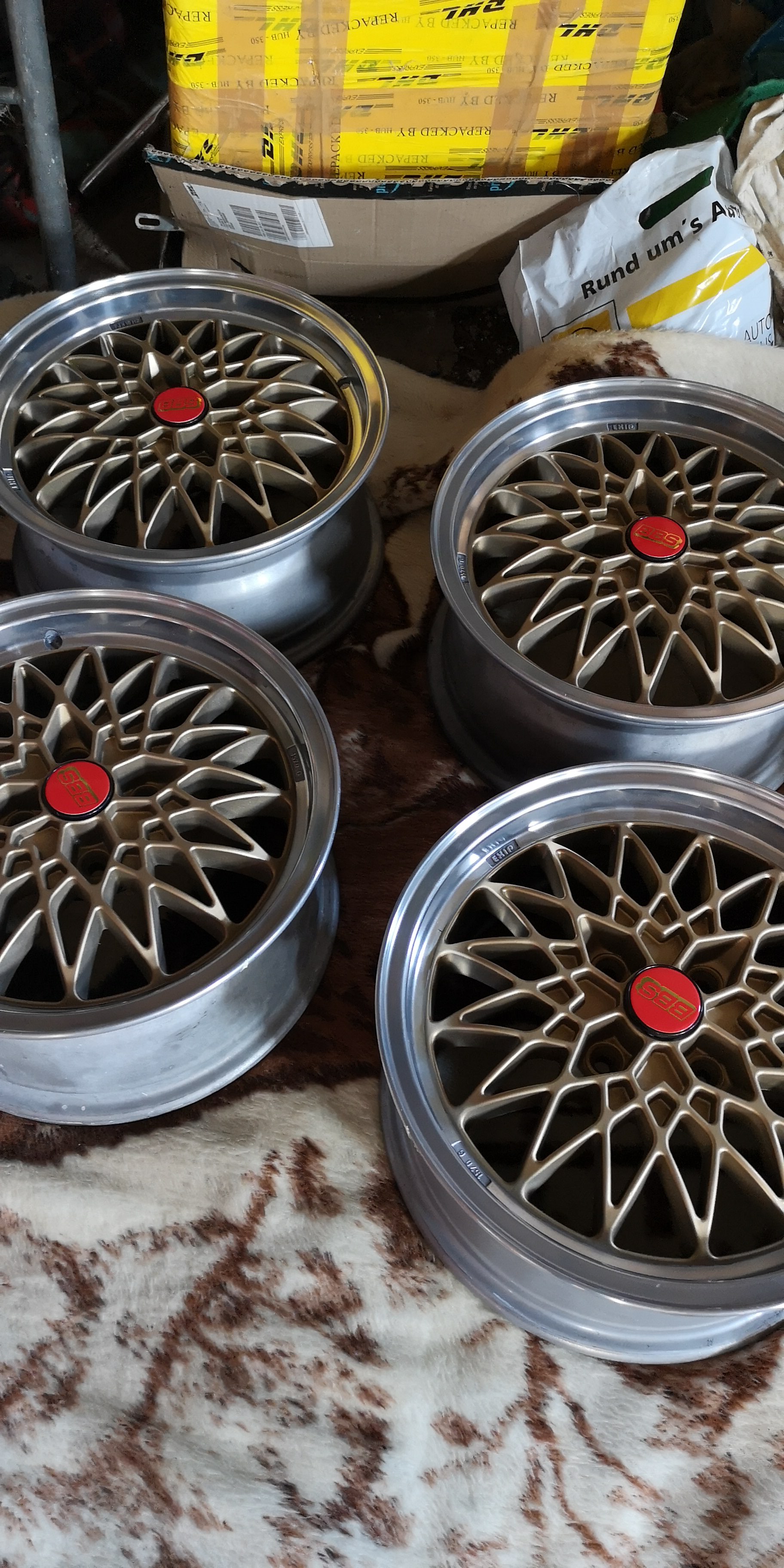

#55 sieht ja mal wirklich klasse aus mit dem Gold auf Deinen Felgen
sieht gut aus mit den Felgen!

Ja hatte Angst das es zu hell wird, habe deswegen extra schwarzen Spritzfüller als Untergrund genommen. Auch habe ich matten Klarlack verwendet, das es nicht so leuchtet und dezent aussieht, damit es zu den 80igern passt

#59 Bin auch gespannt wie die felgen Montiert ausschauen, so könnte ich mir meine exip auf der Tiffy auch noch vorstellen
Also es sieht auf jedenfall gut aus, passt halt zur Farbe.
Aber war schon etwas Arbeit, gut hab die Felgen chemisch entlacken lassen, spart ja Nerven. Dann halt wo Bedarf war die Ränder bis 2000 hoch geschliffen und dann mit Alupolitur blank poliert. Abkleben ist klar und dann Feuer frei mit vorgemischten Dosen Ral 10036. Habe matten Klarlack gewählt, das es nicht so arg glänzt, fügt sich gut ins Bild. Ja denke in 14 Tagen habe ich wieder Zeit und dann sind auch die Felgen drauf.
