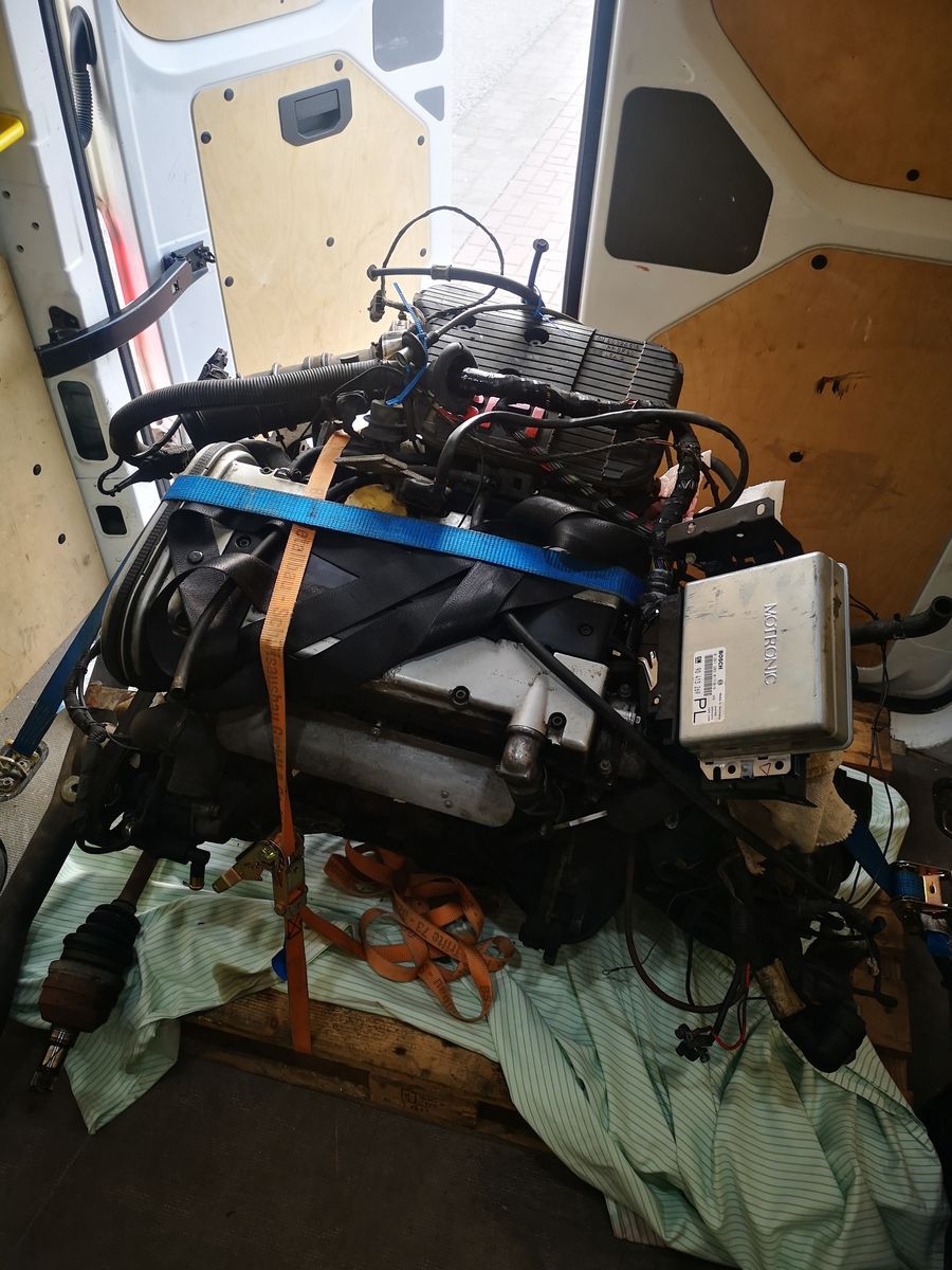

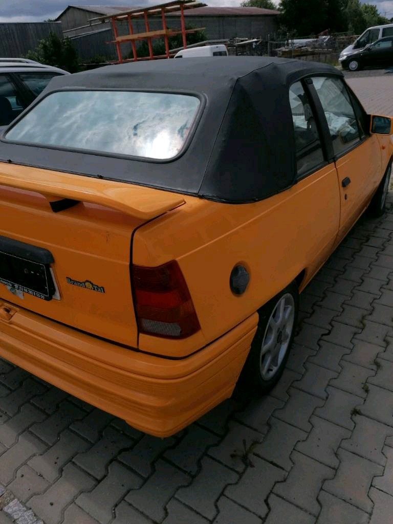

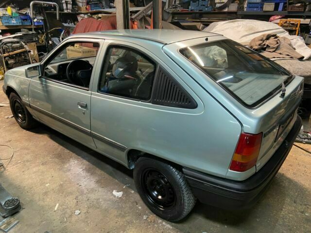

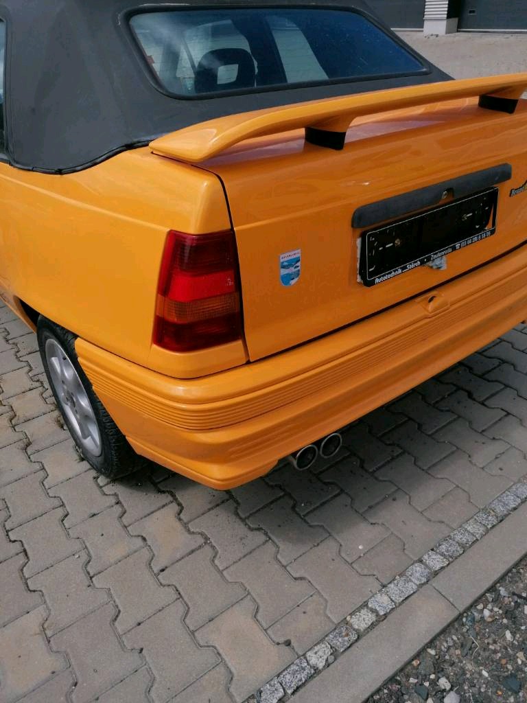

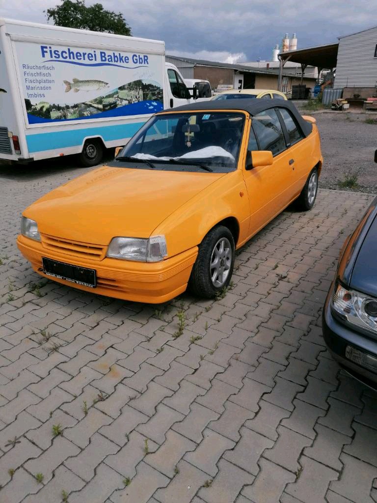

Letzte Woche Donnerstag habe ich mich ums Verdeck gekümmert und hab ein gutes Stoffverdeck mit Griffe in Hardegsen gefunden, ist glaub ich auch ein User vom Forum. Dann ging es am nächsten Tag bei mir in MV nach Wismar, C20XE M 2.8 geschnappt und gleich zerlegt🙈 Kopf liegt jetzt in Bad Salzuflen bei Dirk Stock und wird überarbeitet. Ab 1 Februar hab ich 3 Wochen Urlaub, dann wird das Cabrio komplett zerlegt und geht zum Lackierer. Ich hab mich für Floridagrün entschieden 😊. Ist der Zylinderkopf wieder da, wird der Motor wieder zusammengesetzt und sämtliche Dichtungen und Lager von mir getauscht, schon alles eingekauft 👍. Der erste Lackierer meinte 1 Jahr, aber zum Glück hat ein anderer mir 2 Monate zugesagt und es geht wohl doch schneller👌.
Fahrwerk, Antriebswellen, Astra f Hinterachse und sonstiges Kleinzeug find ich schon, sollte also voran gehen. Felgen denk ich goldene Lenso in 16 Zoll und gut, Stoßstangen kommen Serie vom Vorfacelift mit Ansätze von Kamei, ob der Heckspoiler bleibt oder nicht, weiß ich noch nicht. Auch überlege ich noch, ob meine Schweller von Kamei mit zum Lackierer gehen. Problem ist jetzt noch Innenausstattung, ist zwar nicht so schlecht, Fahrersitz ist aber am Ende und Polen wird derzeit zwecks Quarantänerisiko schwer, falls man erwischt wird 🤣. Hoffe im Sommer mit durch zu sein.
