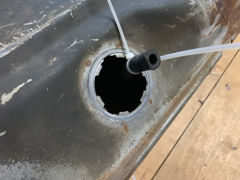

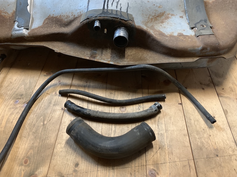

    in den letzten Tagen habe ich mir mal jeweils den Tank von meinem Kadett Fun (C14NZ) und von meinem Schlacht 16V (C20XE) hergenommen. Jetzt habe ich festgestellt, dass beim Tank vom Fun der Schlauch vom Tankgeber fast komplett zerbröselt ist und beim Tank vom 16V ist der Schlauch zwar noch ok, aber ich würde ihn gern erneuern.
    Hat das schon mal jemand von euch gemacht?
    Tipps und Hilfestellungen wären super.
    Danke.
    Und falls noch jemand Teilenummern von den beiden dickeren Formschläuchen hat, wäre das ebenfalls super. Habe leider nur eine von dem großen Schlauch gefunden, aber die ist für Astra F.

    hast du mal probiert ob die ganz grossen vielleicht sogar die gleichen sind ?
    Leider hat mein Programm unter Kadett E nichts aufgeführt, jedoch beim Astra F (da hast du aber bestimmt schon die Teilenummer, oder ?)
    Bei dem Schlauch der mittleren Größe scheint es folgende Nummer zu sein 90348396, allerdings ist darunter der Vermerk als Meterware angegeben.
    Wer nicht wagt, der nicht gewinnt.
    Ich hab beide großen Schläuche als Meterware im großen auktionskaufhaus gekauft. Haben super gepasst. Innen und außen Durchmesser gemessen und dann gesucht.
    Für den Schlauch innen bräucht ich auch input. Der schaut bei all meinen Kadetten alles, außer gut aus :thumbdown:

    Hab damals einen anderen Tank genommen.
    Ja, bei dem anderen Tank war der Schlauch komplett i.O.
