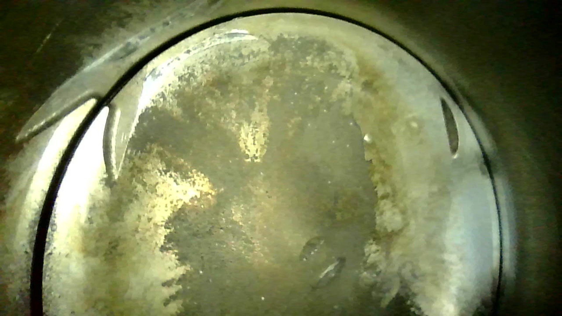

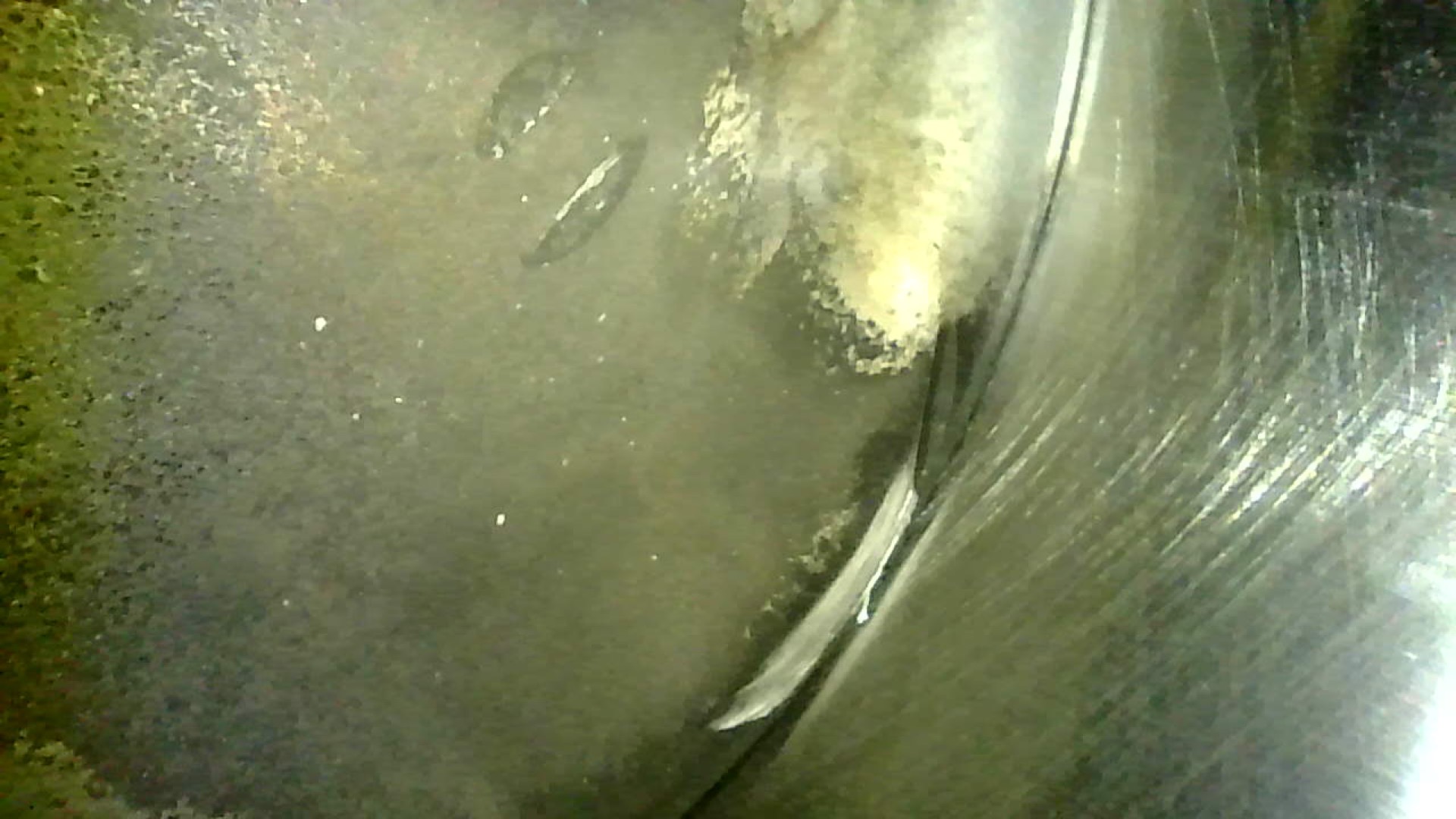

#1.053 Hab gestern cam geschnappt und mal rein
Stempel am Kolben deutlich zu sehen
Problem war, dass mir die keile auch mit rausgeflogen sind , standen die Ventile im Brenneaum und Kolben die immer wieder hoch gekloppt hat 😂

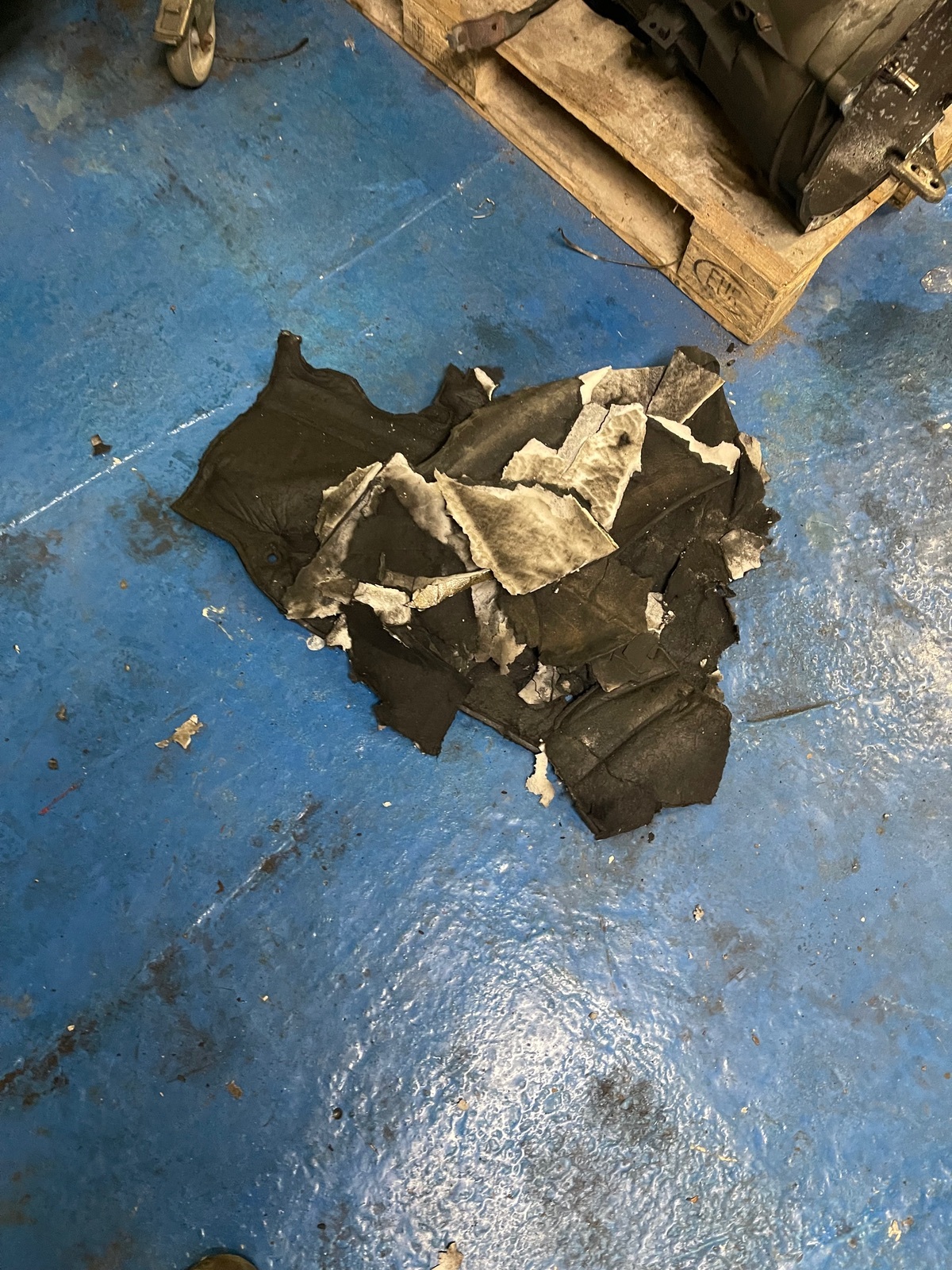

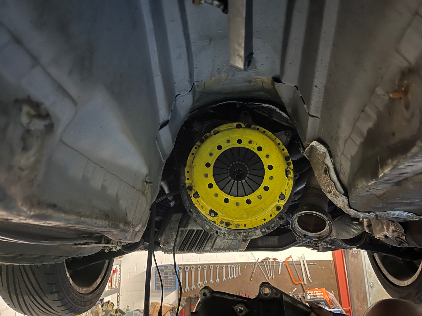

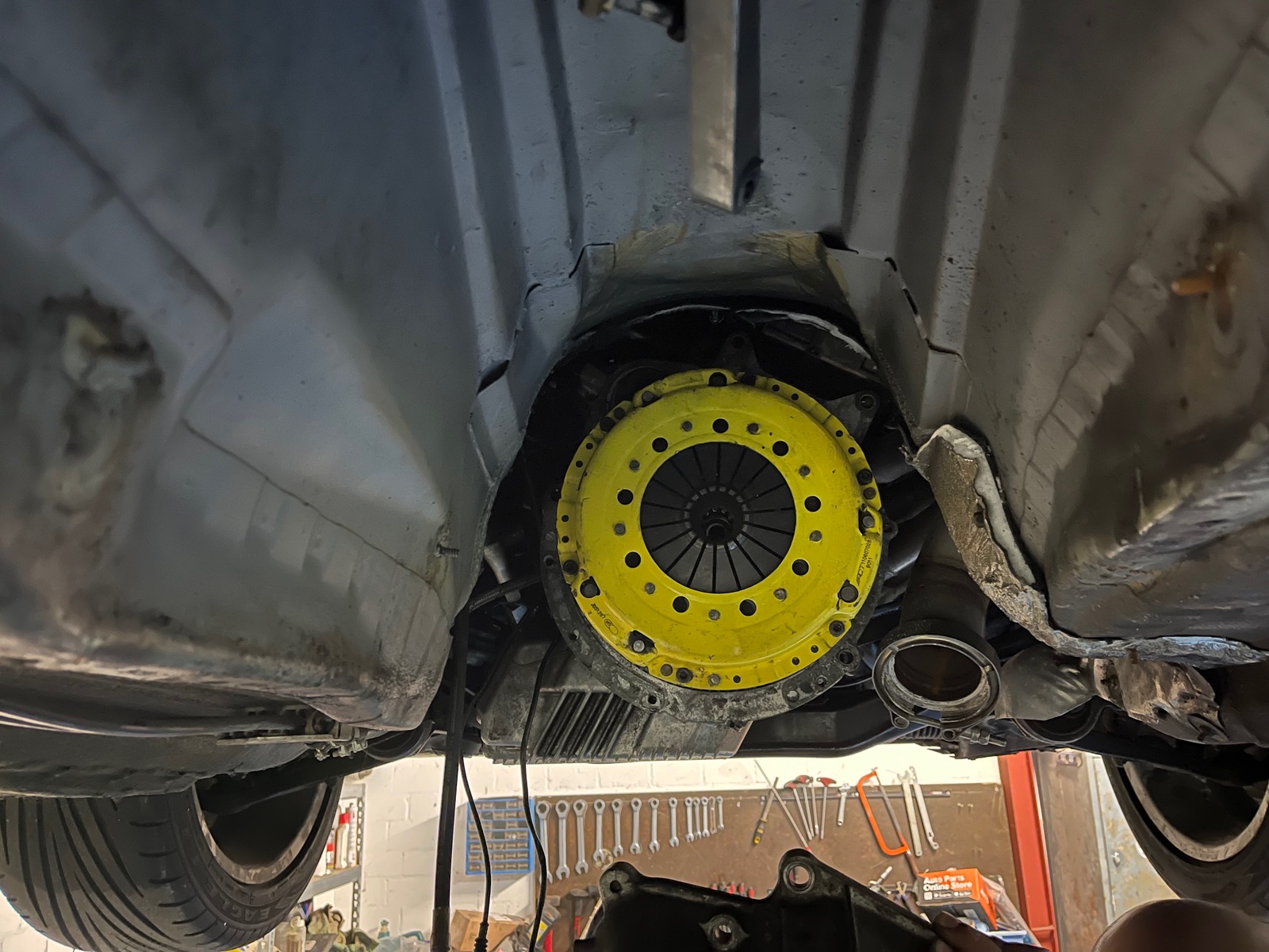

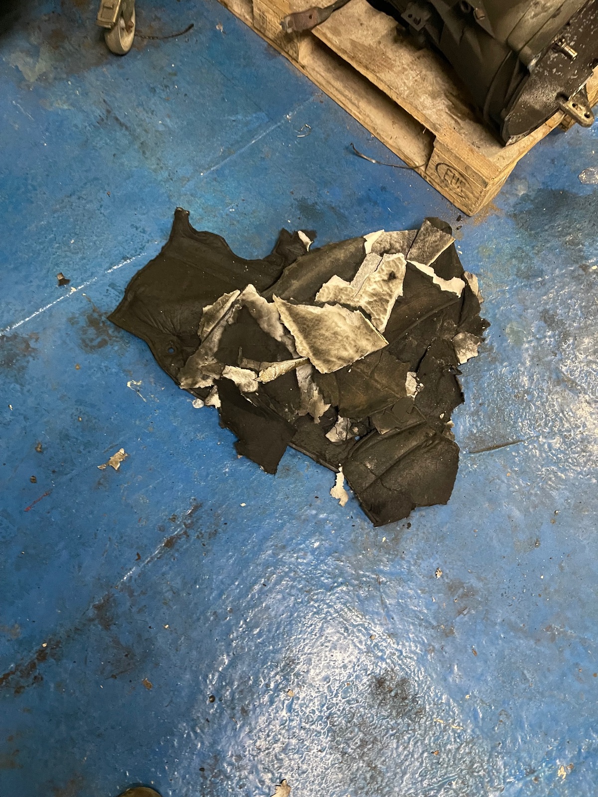

#1.055 Wollt nur mal eben ausrucklAger tauschen
Die dämmmatte hat mich genervt und das hat die jetzt davon 😂😂😊
Kupplung trennt mit dem 30mm Lager endlich , wenn man das mal vorher wusste 😂

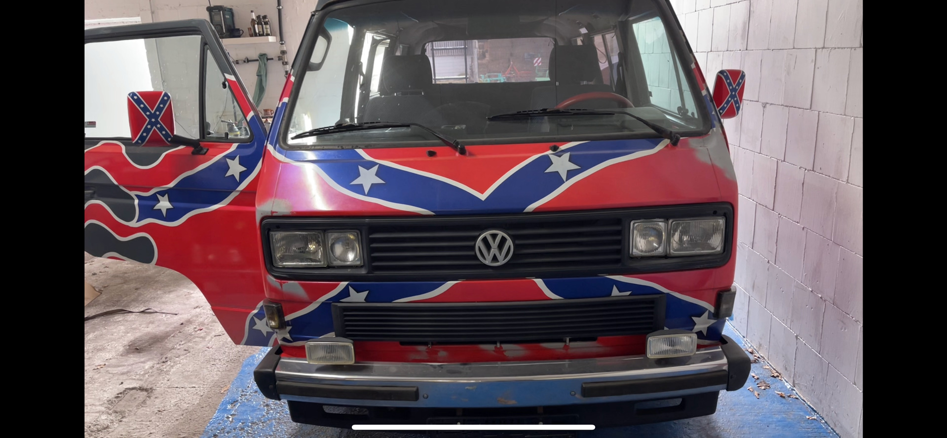

Beim t3 sind die ganzen h4 Stecker ausgeleiert
Aufgefallen weil das eine Abblendlicht immer zu dunkel war und wie gedimmt anging

#1.060 Kabel kannst Du, aus Erfahrung, den ersten Dezimeter eh wegkürzen, da verfault und verrostet. Folglich Massepunkt neu setzen und neue Adern. Und wenn Du den Grill schau raus hast, kannst du gleich auf doppelte Wischerdüsen vom Twingo und mit Rückschlagventilen von VW aufrüsten. Und da die Leitung zum Wischwasserbehälter eh immer im Bereich A-Säule abknickt, lässt sich die gut durch Hydraulikleitung bis zur Pumpe ersetzen. Die knickt nie mehr ab.
