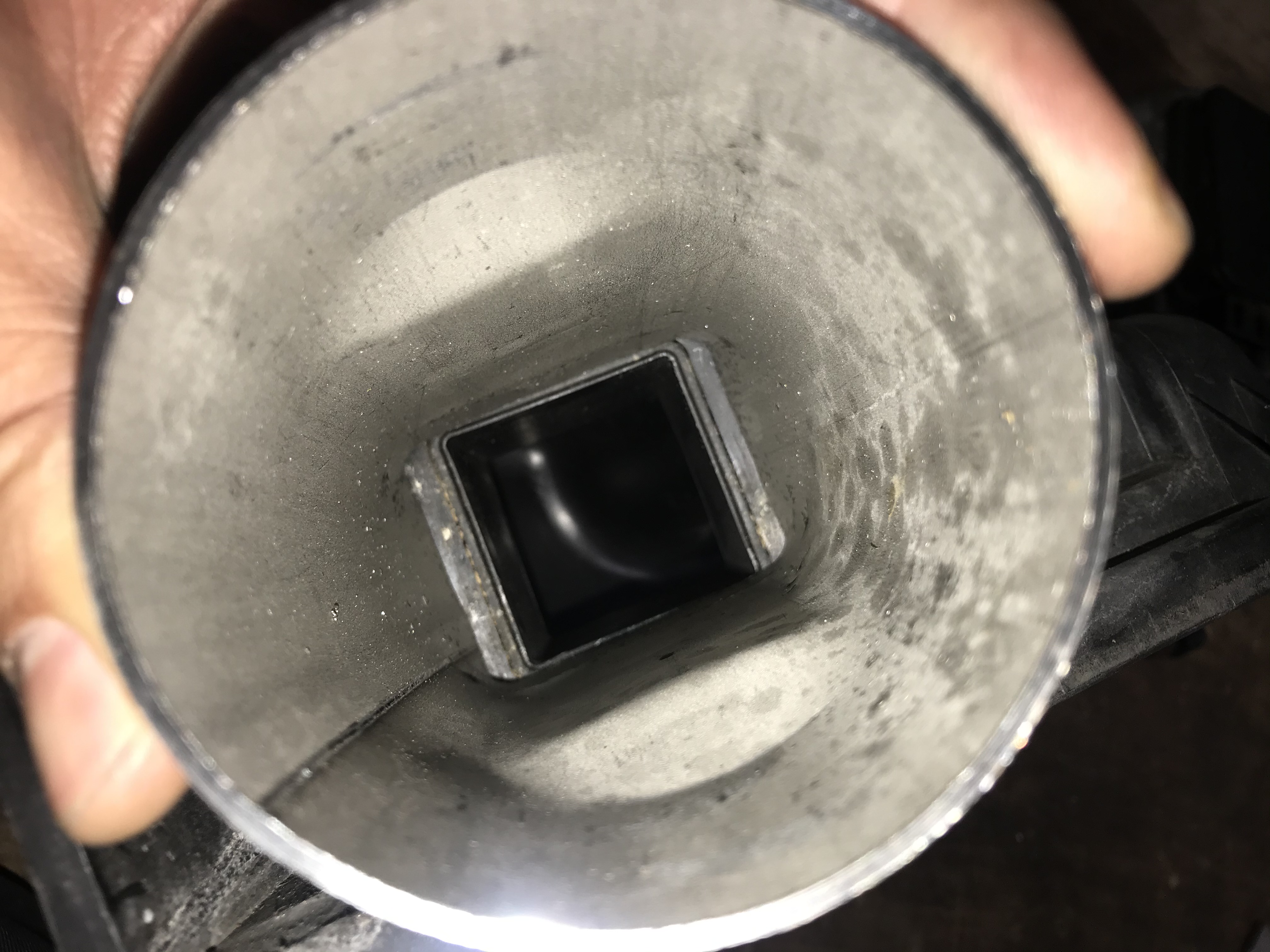

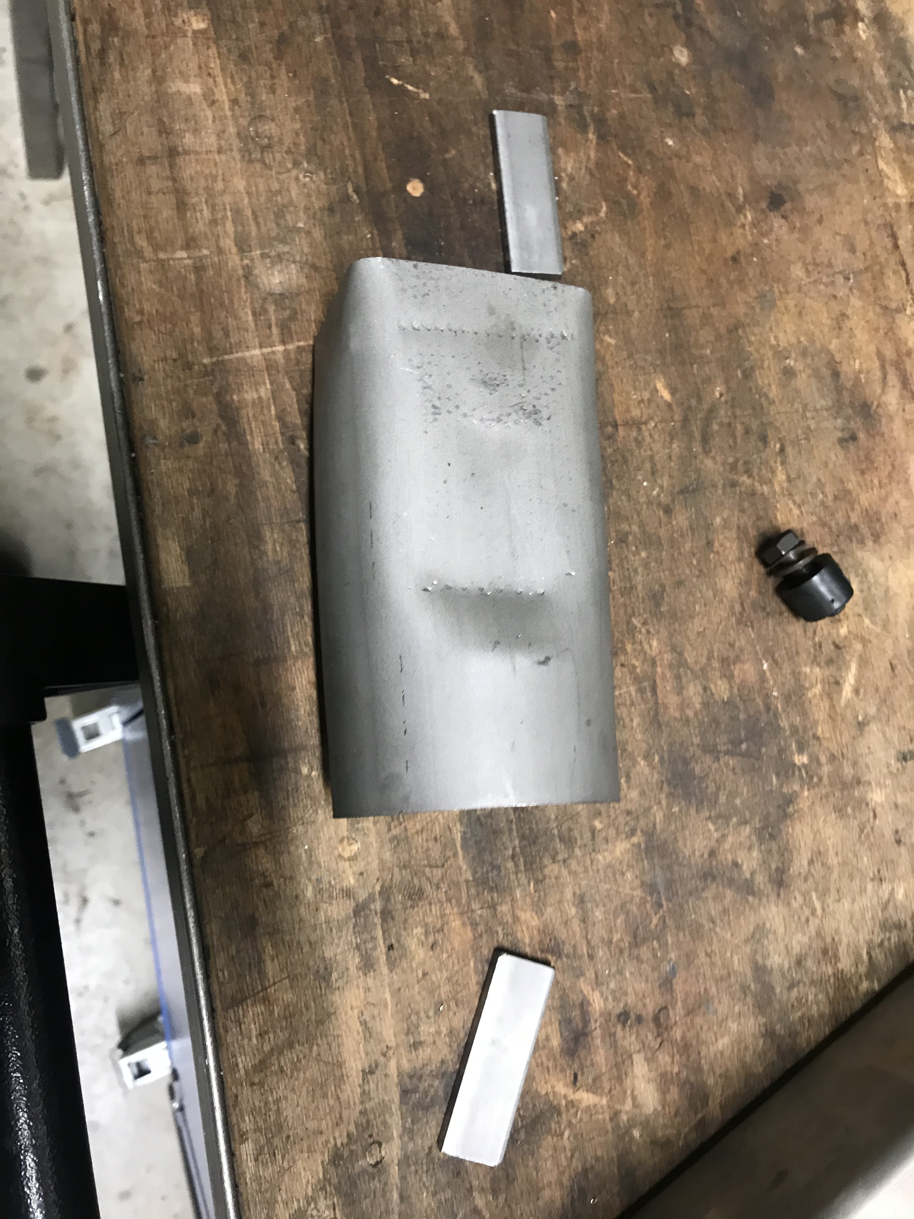

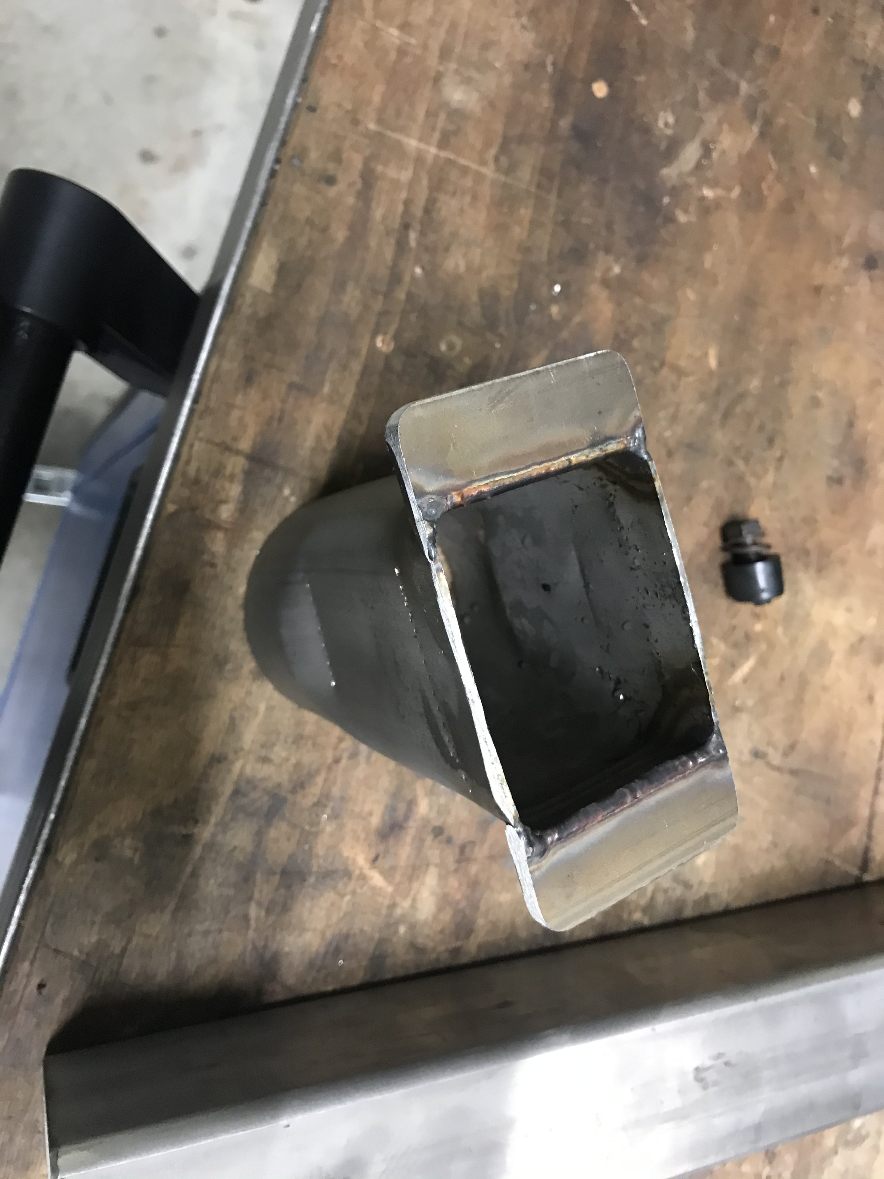

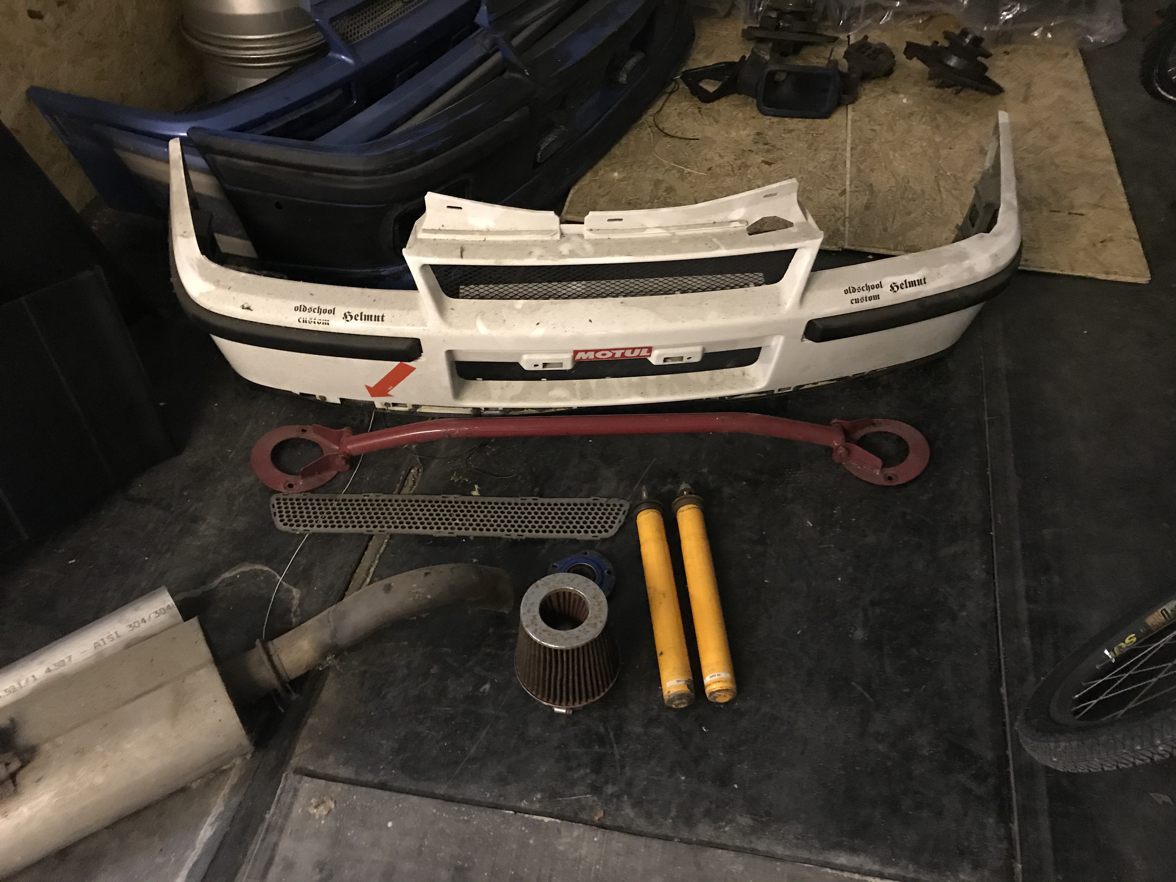

#127 Ich habe so etwas ähnliches auch schon gemacht, im Beitrag von kadett66 (ab Seite 12: Mika´s Kadett D Z20let) findest du weitere Informationen, da in dem Beitrag die Problematik schon diskutiert wurde .
Hier meine Version: Mika´s Kadett D Z20let -
#128 Was willst du damit erreichen?
der LMM fällt durch die andere Motorsteueurng weg - daher anderes Filtergehäuse - beim 20SEH ist das wie C20NE ja zusammengeschraubt und macht man es weg hat man keinen runden Ausgang.
Ich würde da noch keinen 70er Auspuff drunter bauen - da verlierst du eher Leistung
Ich würde noch den mittleren Querträger vom XE einbauen, um den Vorderwagen zu verstärken.
