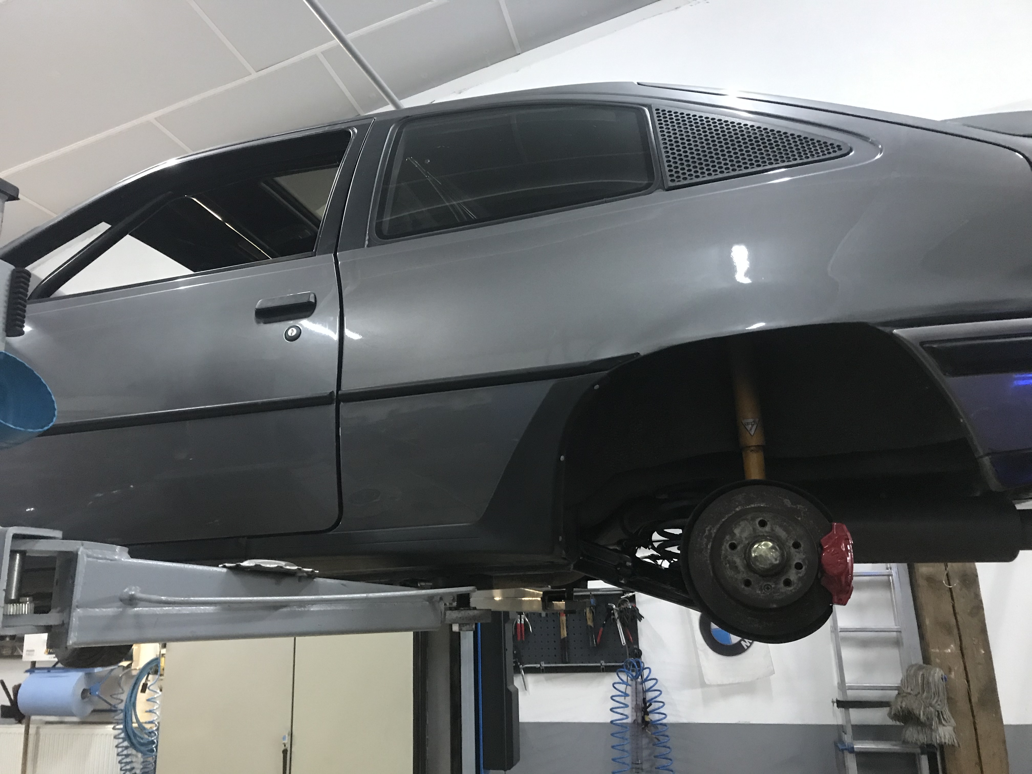

#253 Umbau soweit fertig
Aber so richtig zufrieden bin ich nicht
Egal was man macht, es kommt eine Überraschung

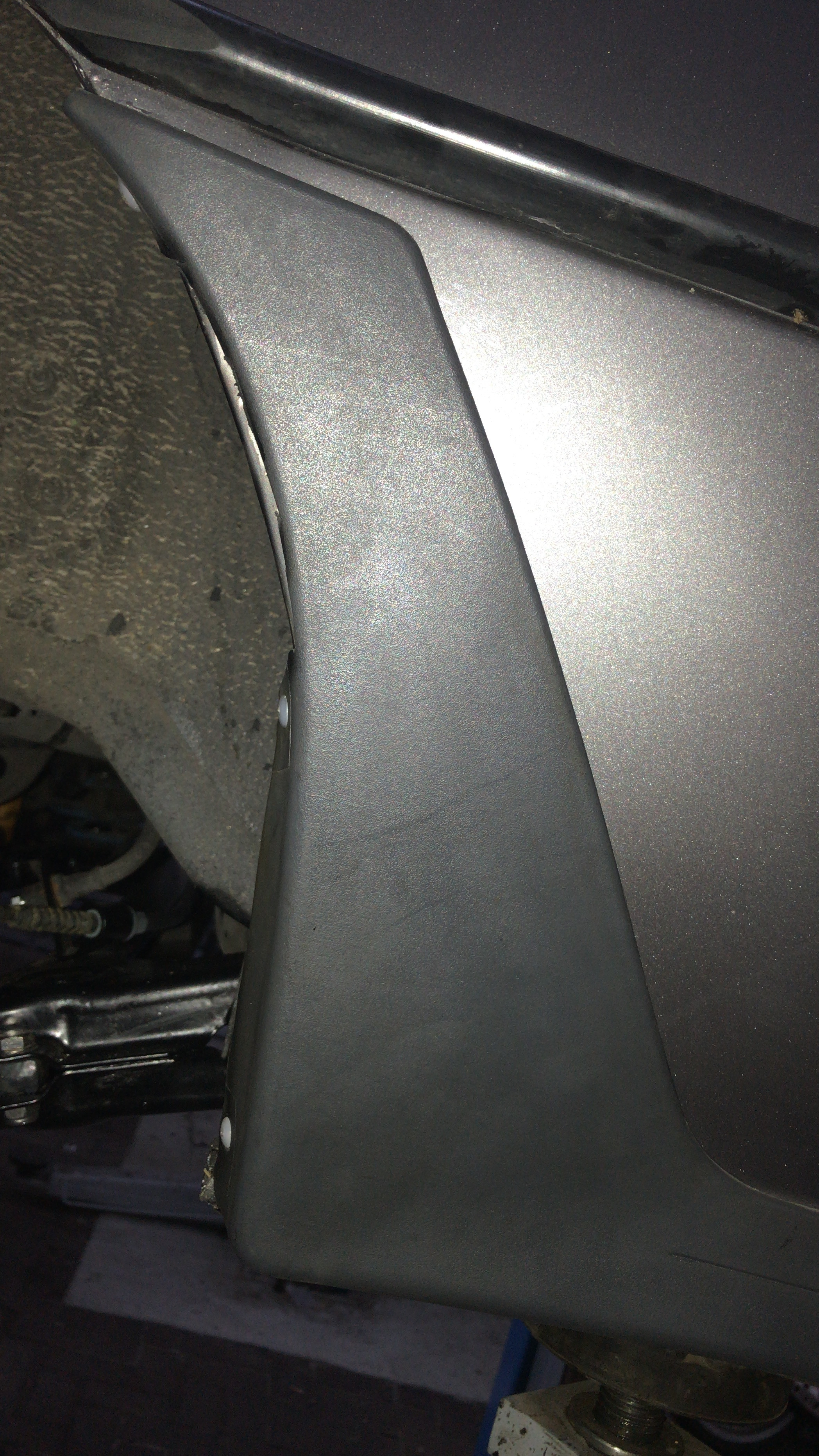

Schweller sind erstmal dran

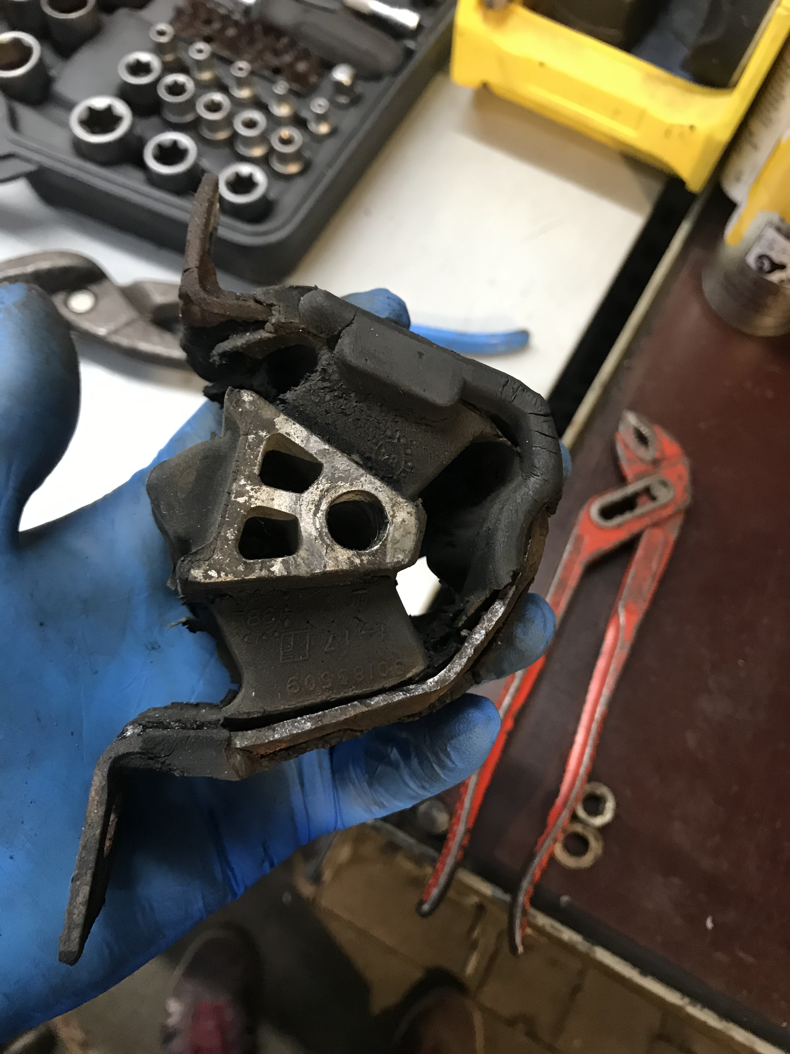

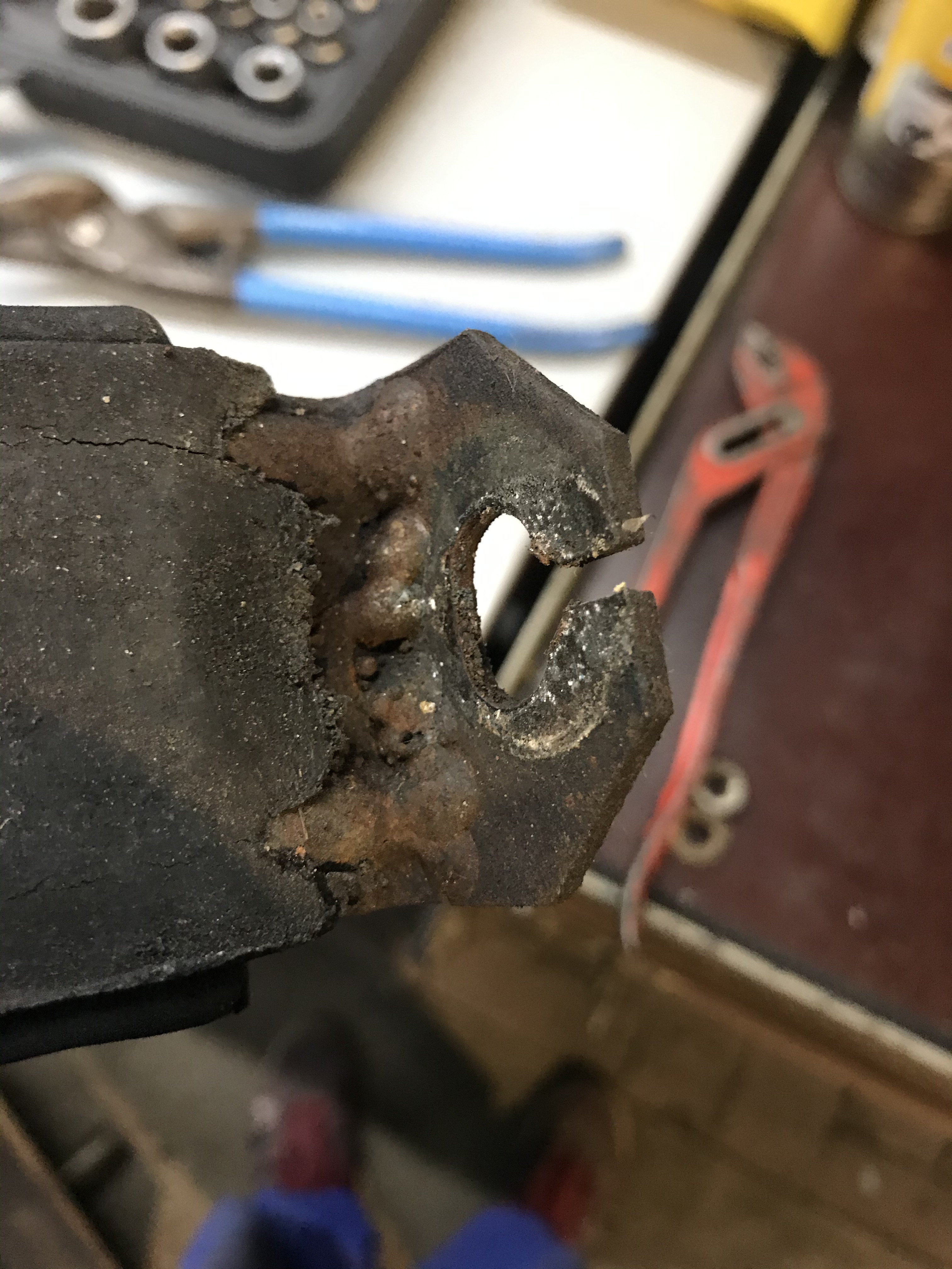

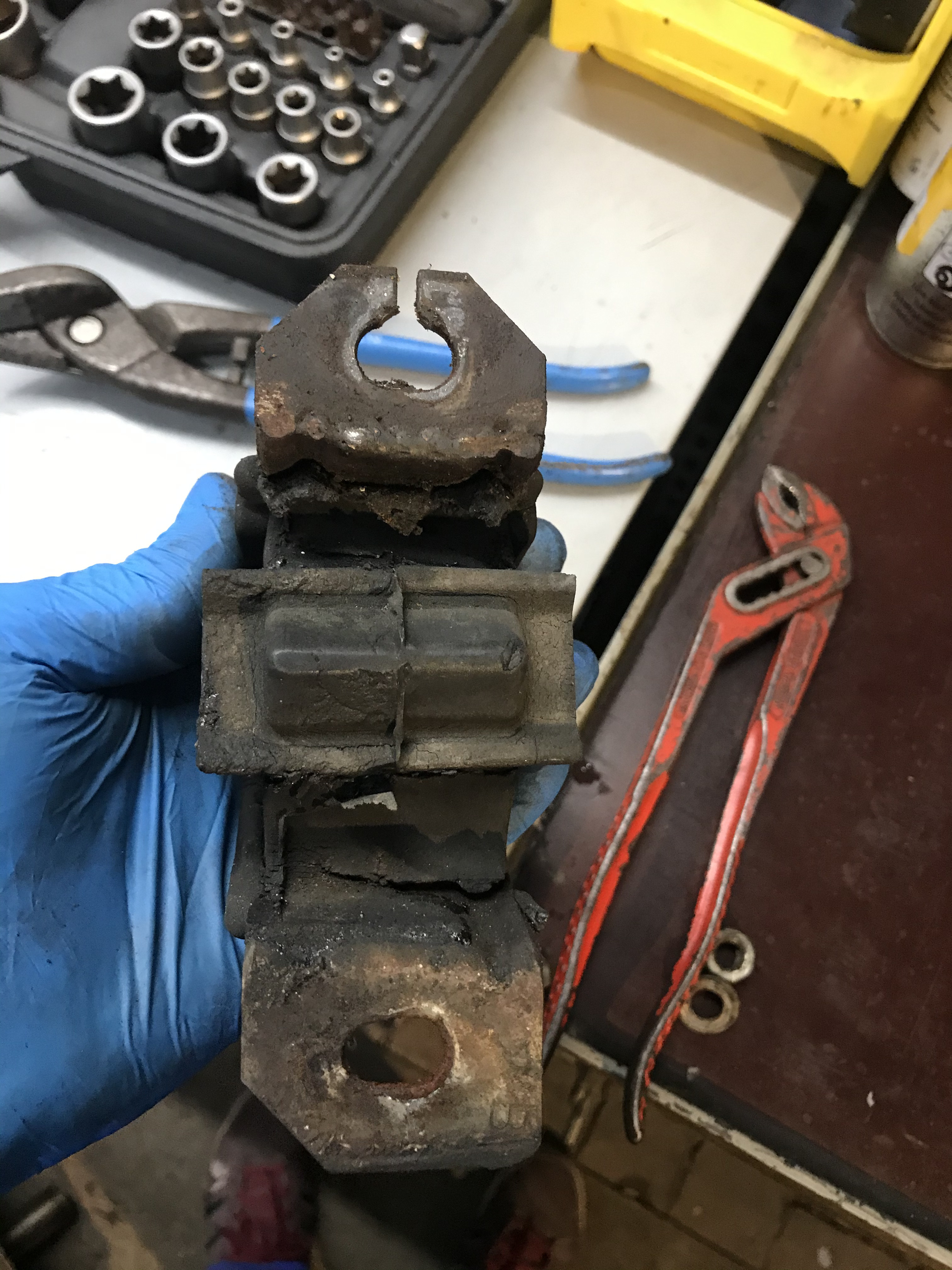

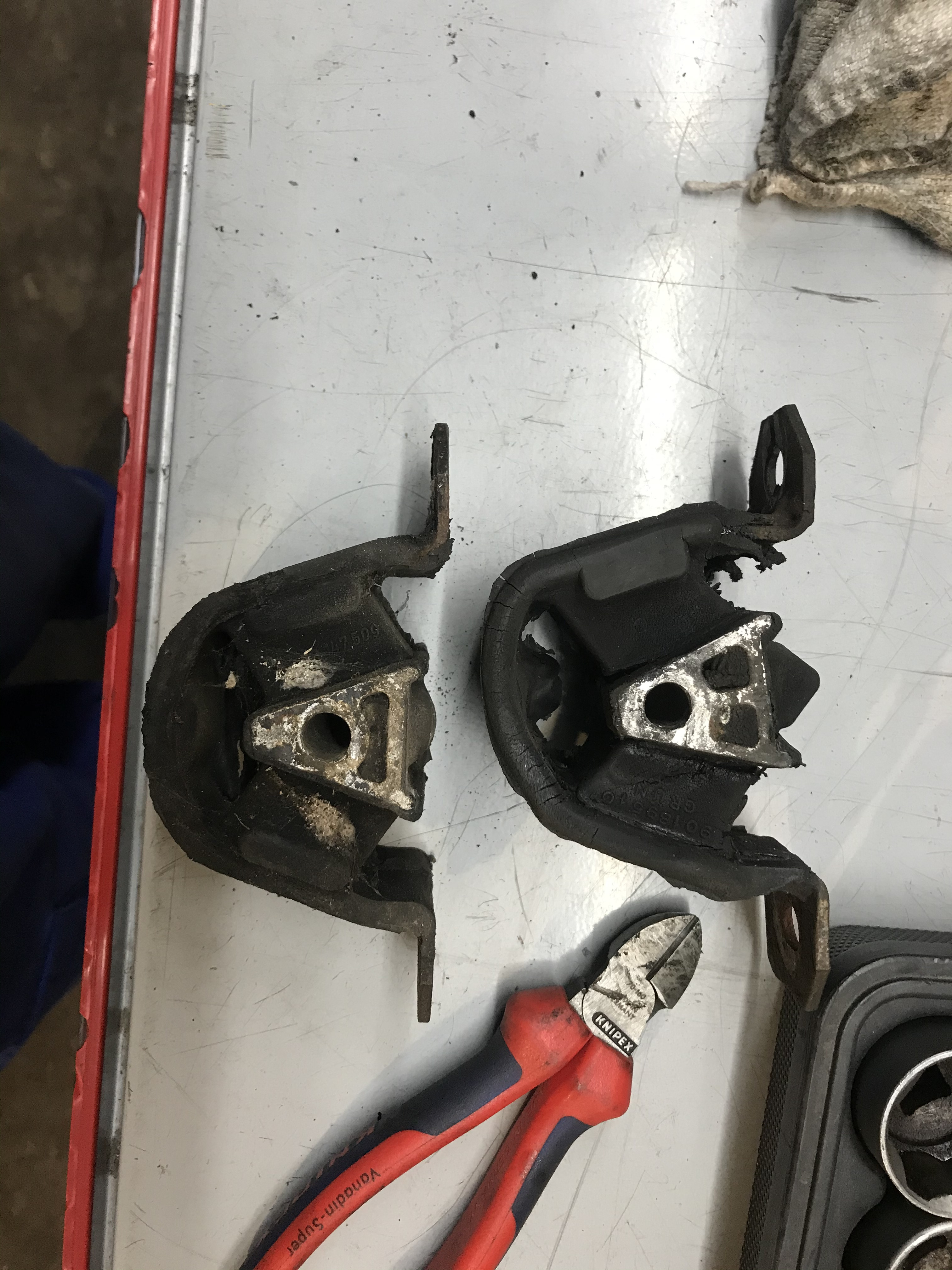

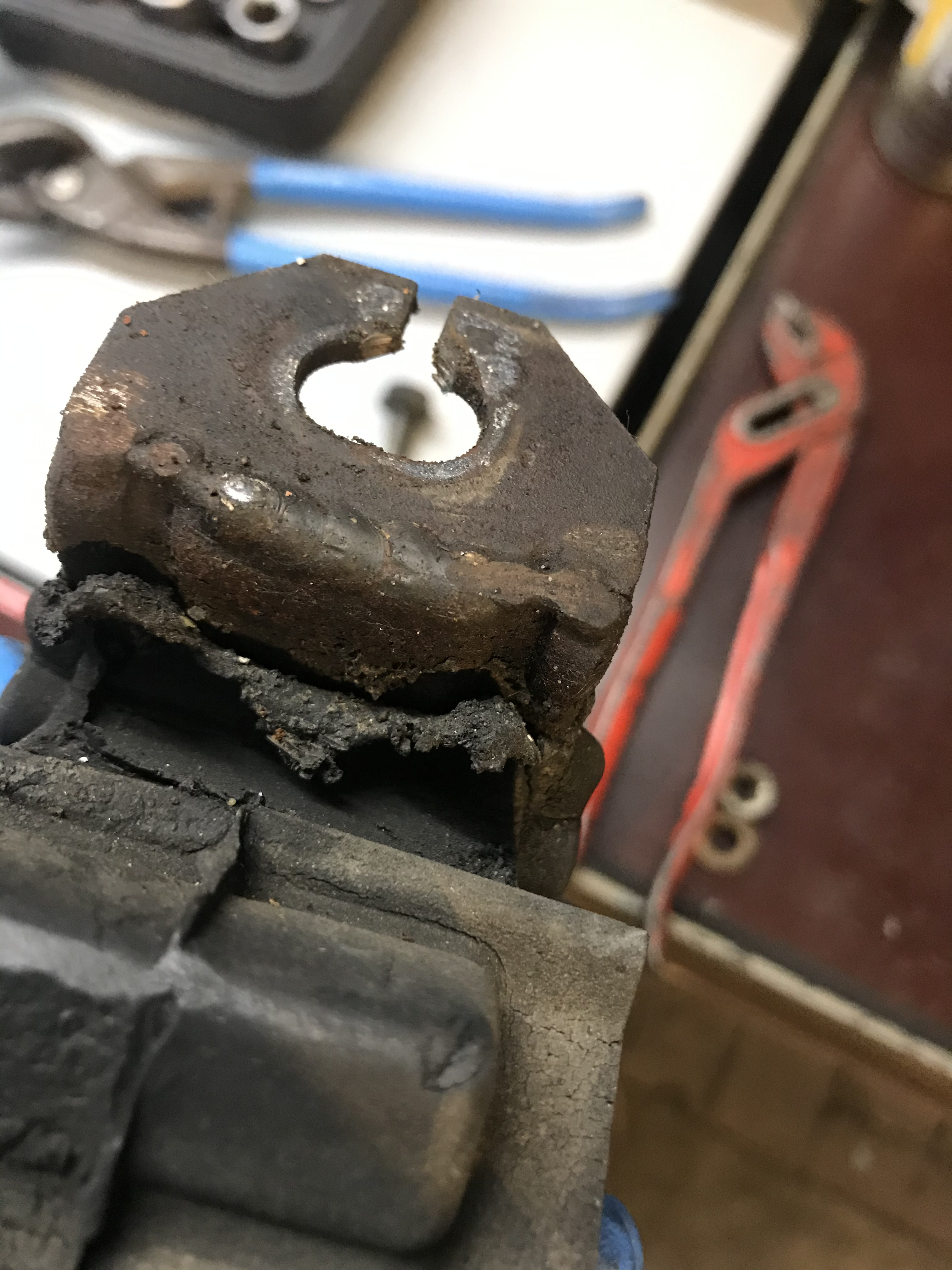

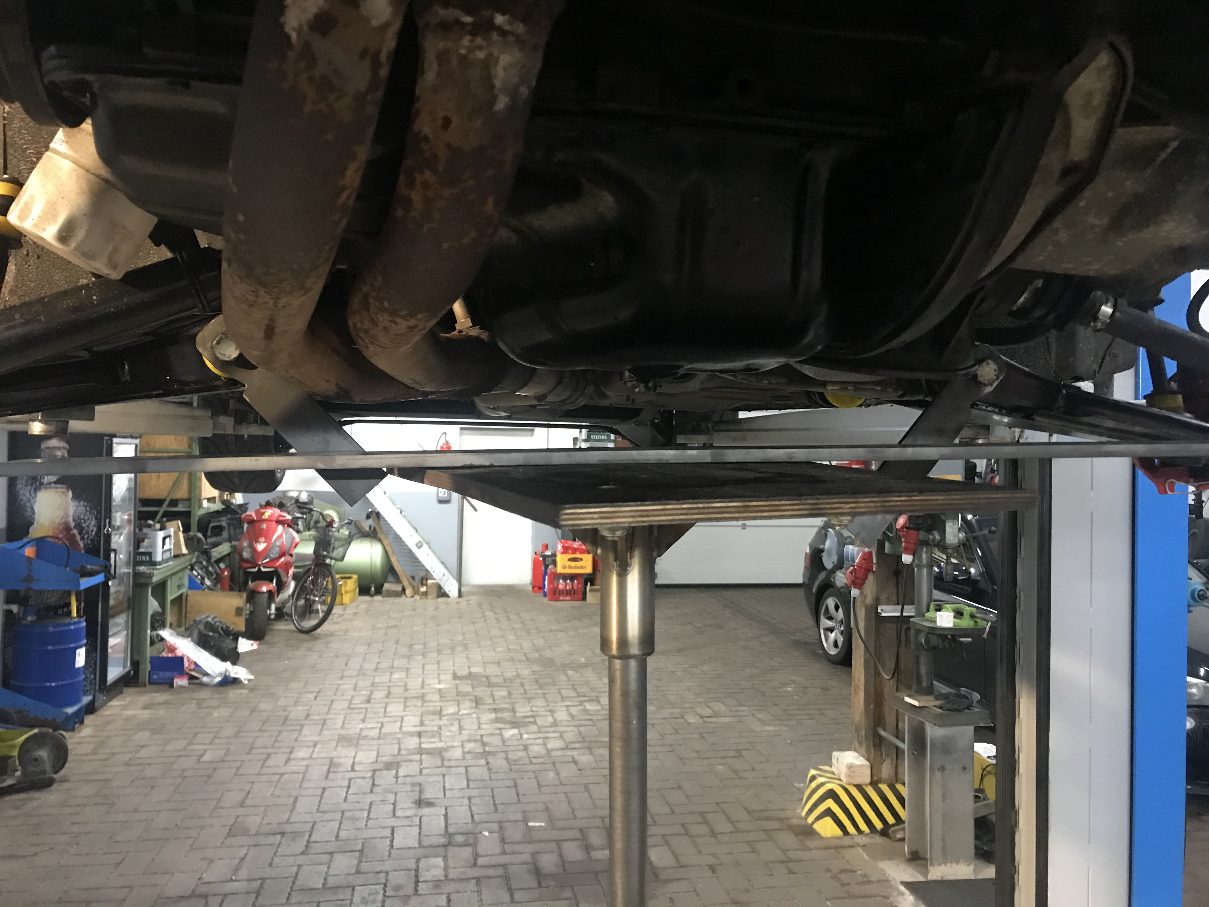

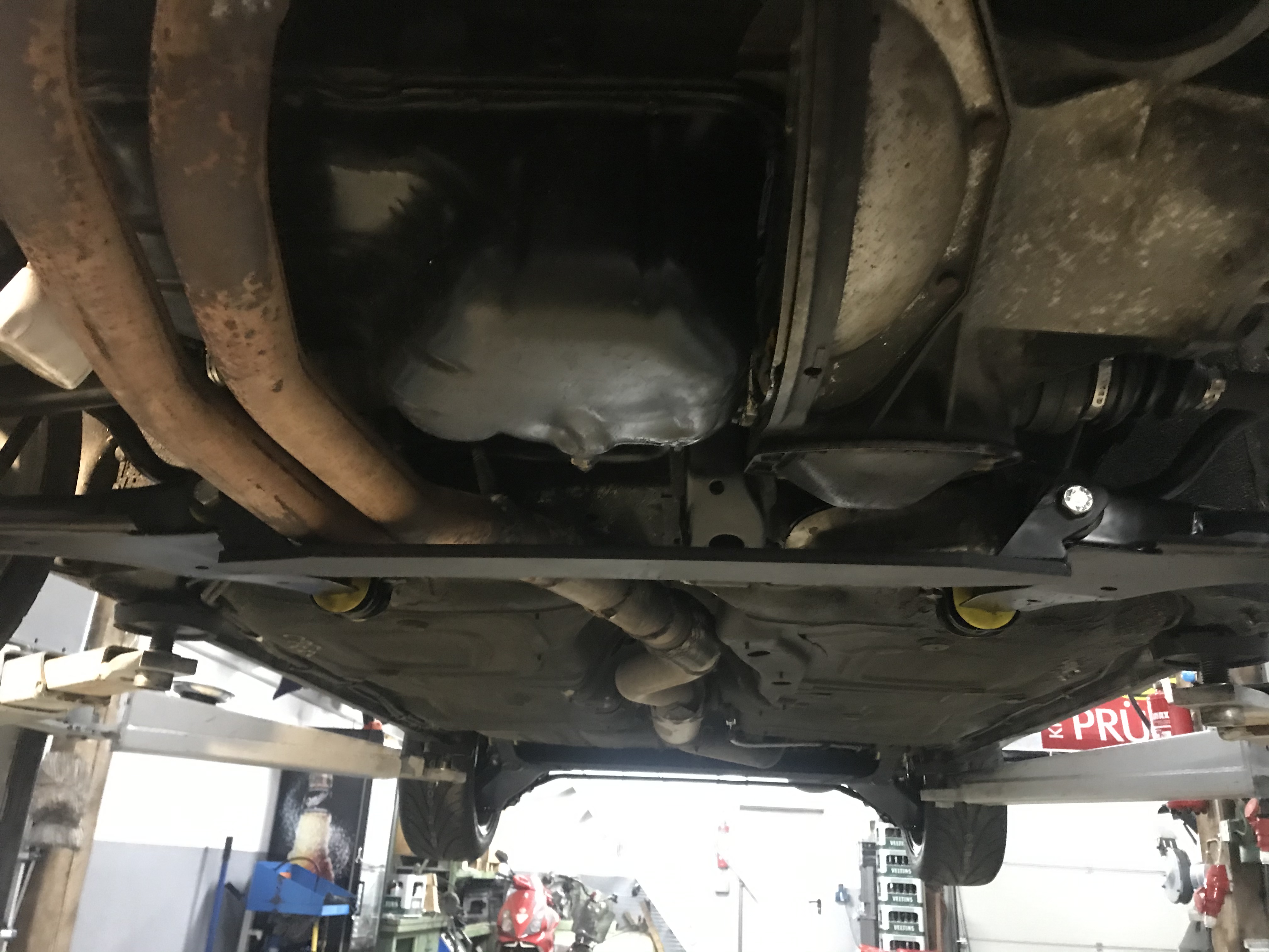

Getriebelager gewechselt, nachgeschweisstes, krummes und poröses Teil raus

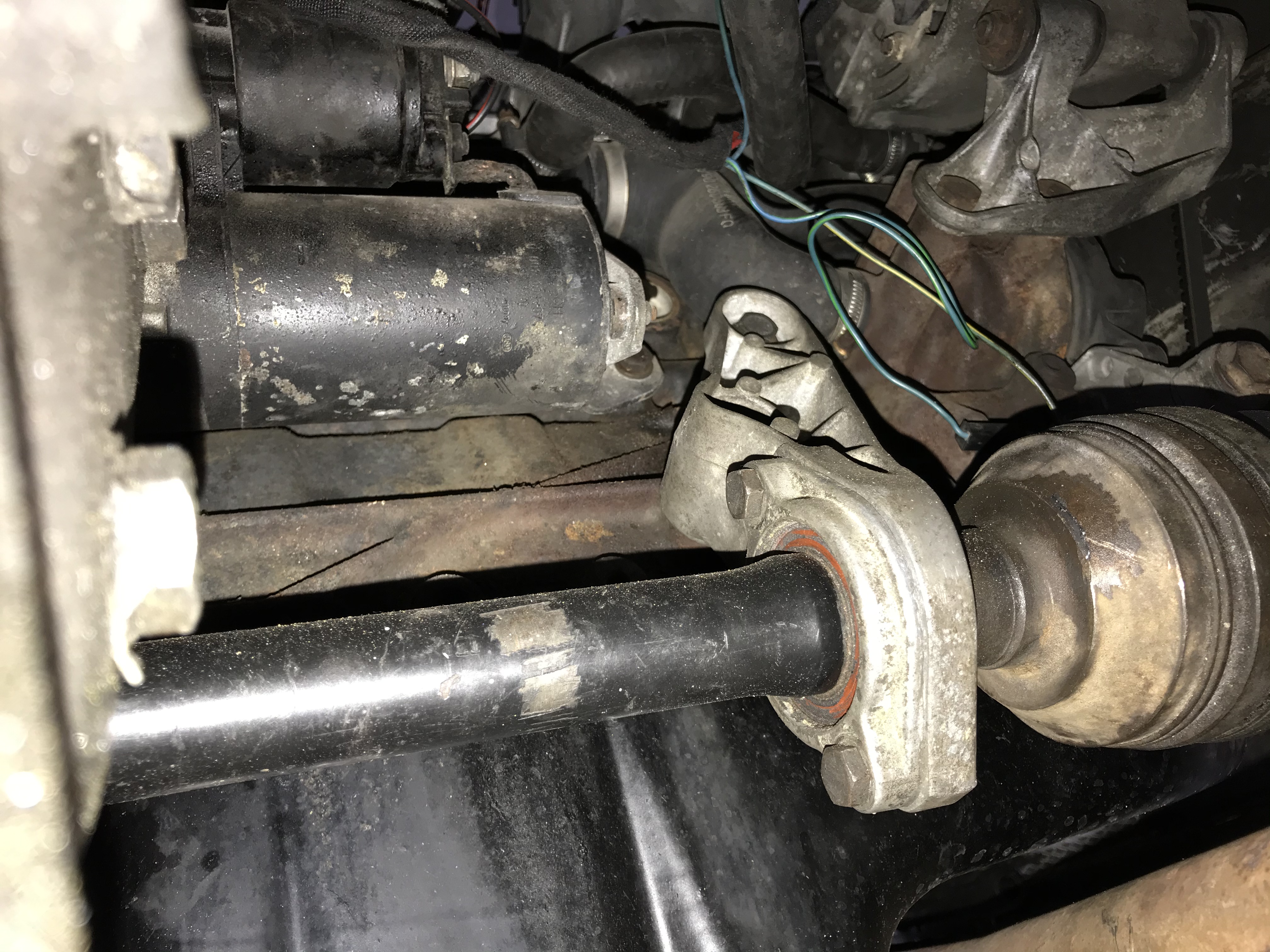

Jetzt hängt der Motor höher und der Auspuff schlägt an

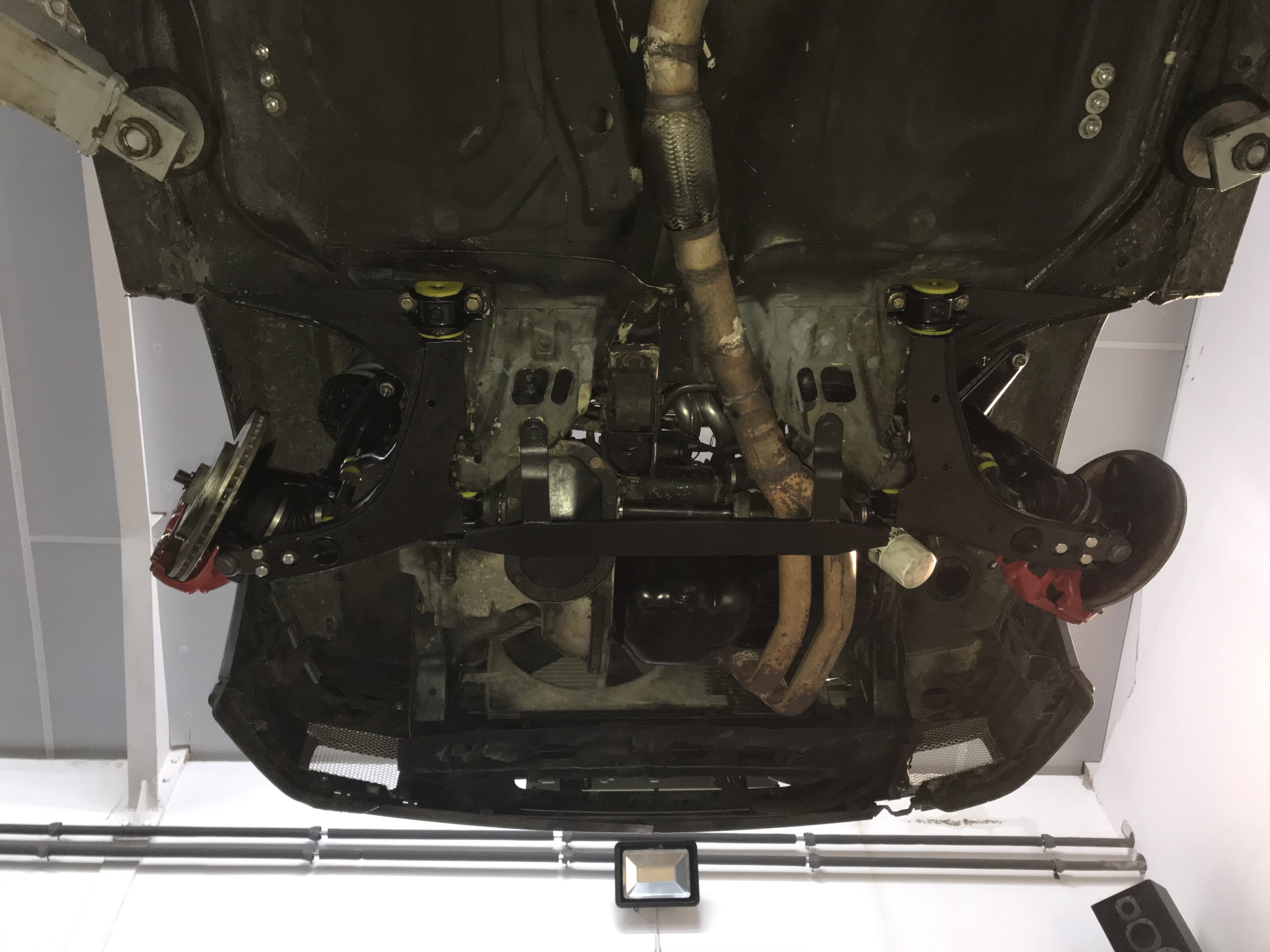

#254 Heute mal wieder kleine Nachtschicht eingelegt
federbeine müssten nochmal raus
Dämpfer nochmal nachgezogen

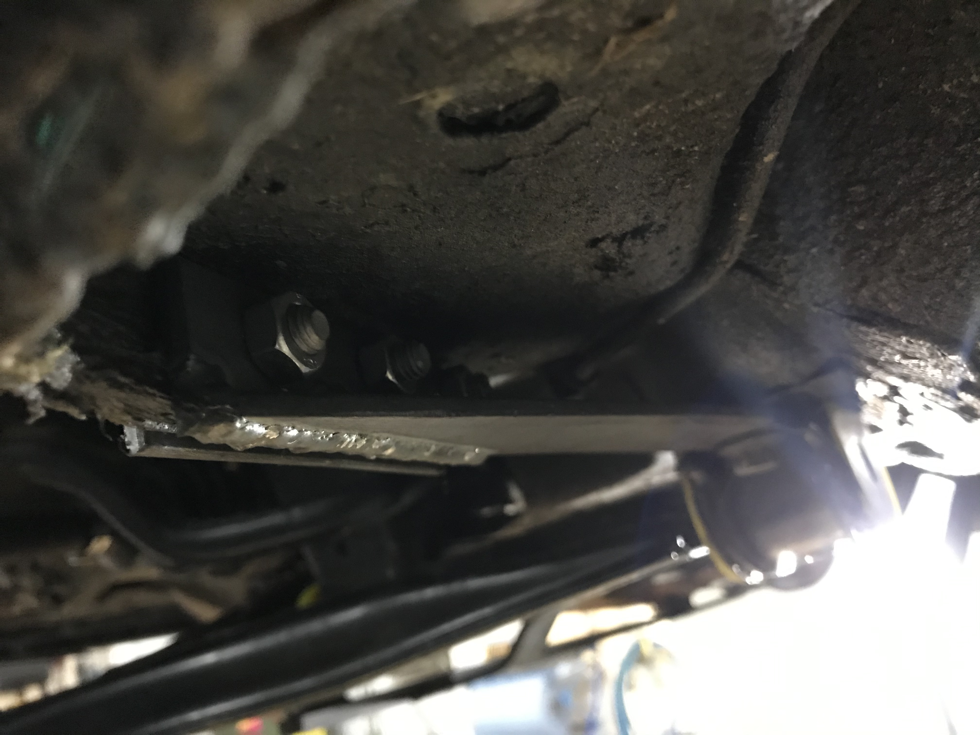

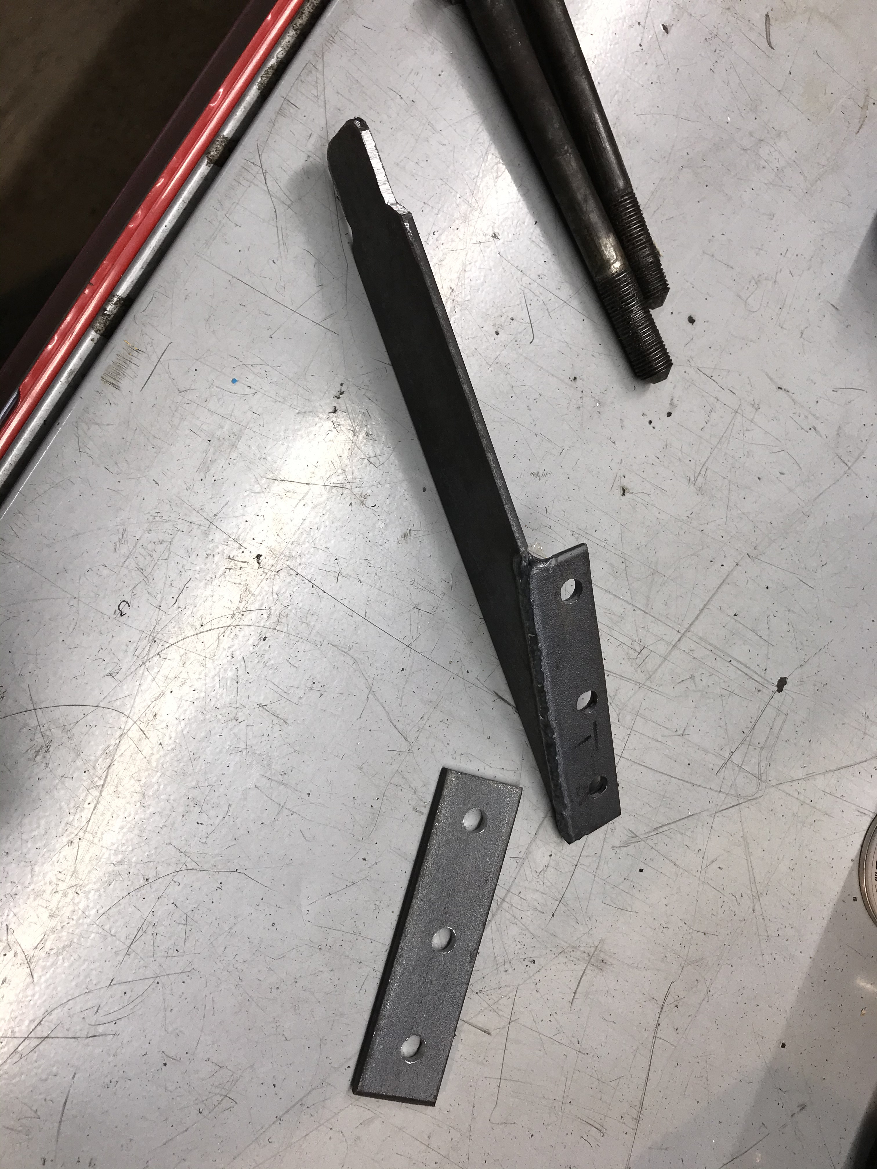

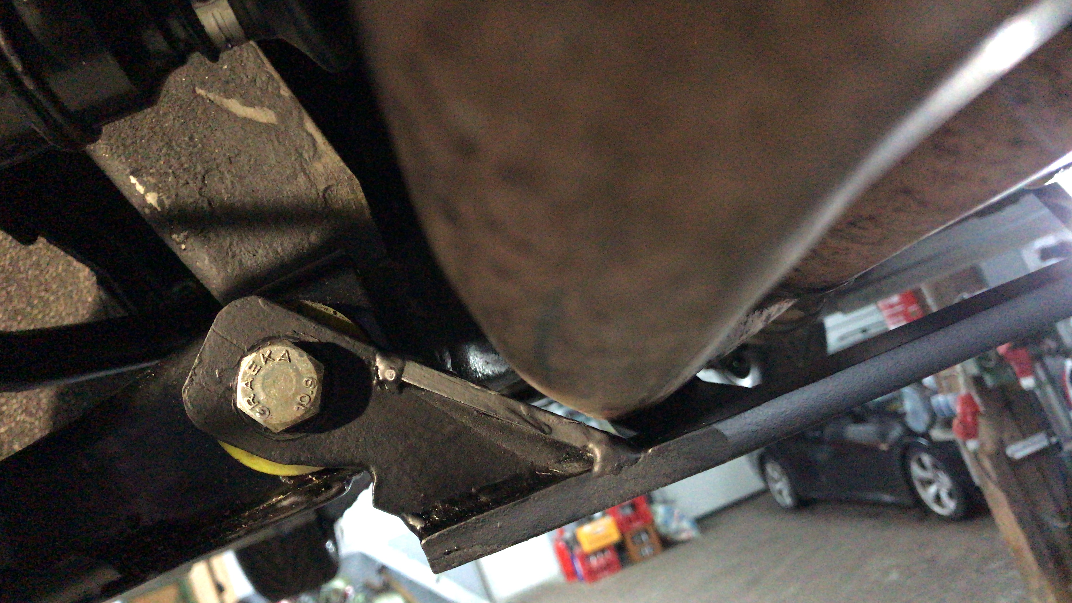

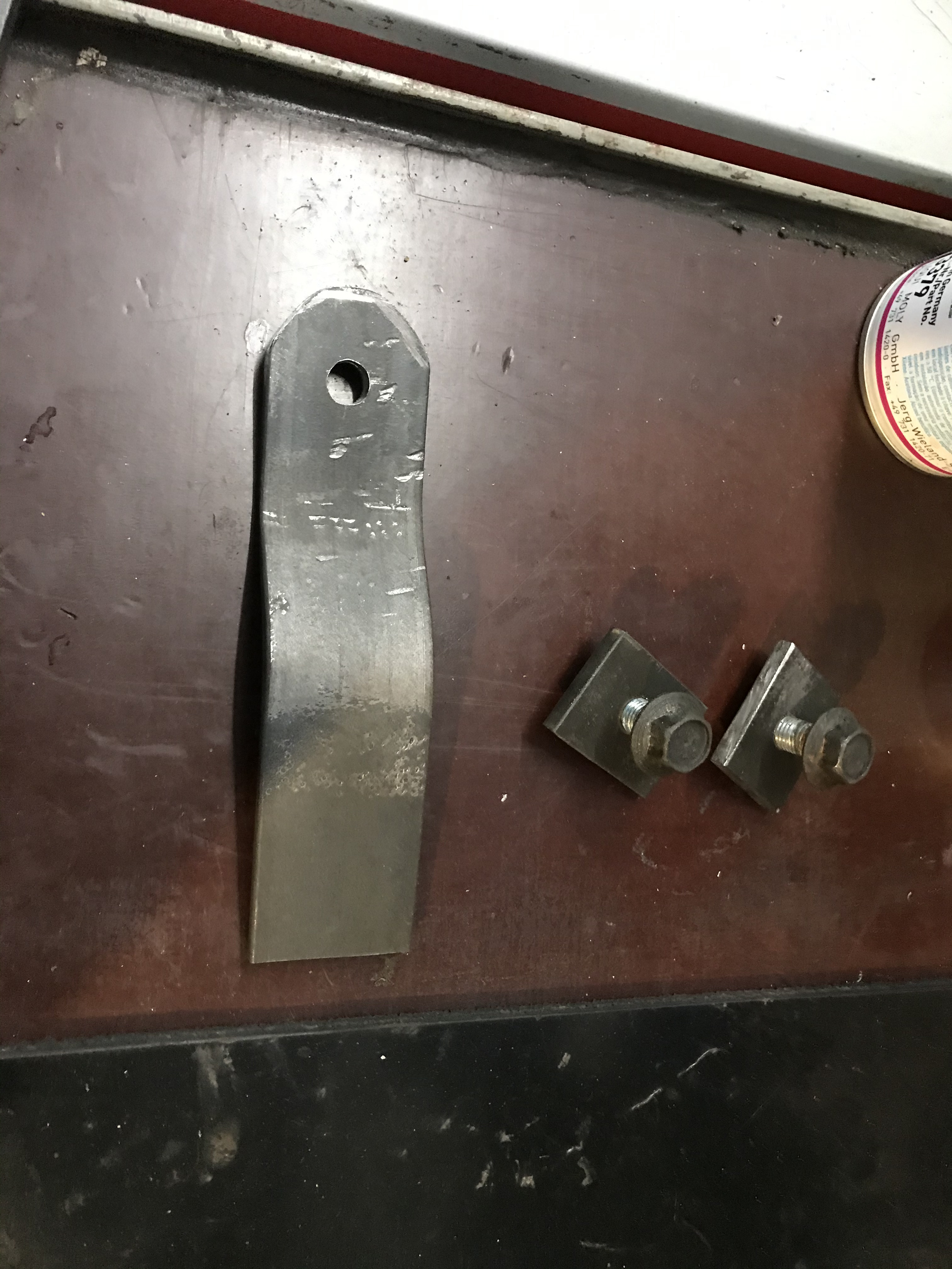

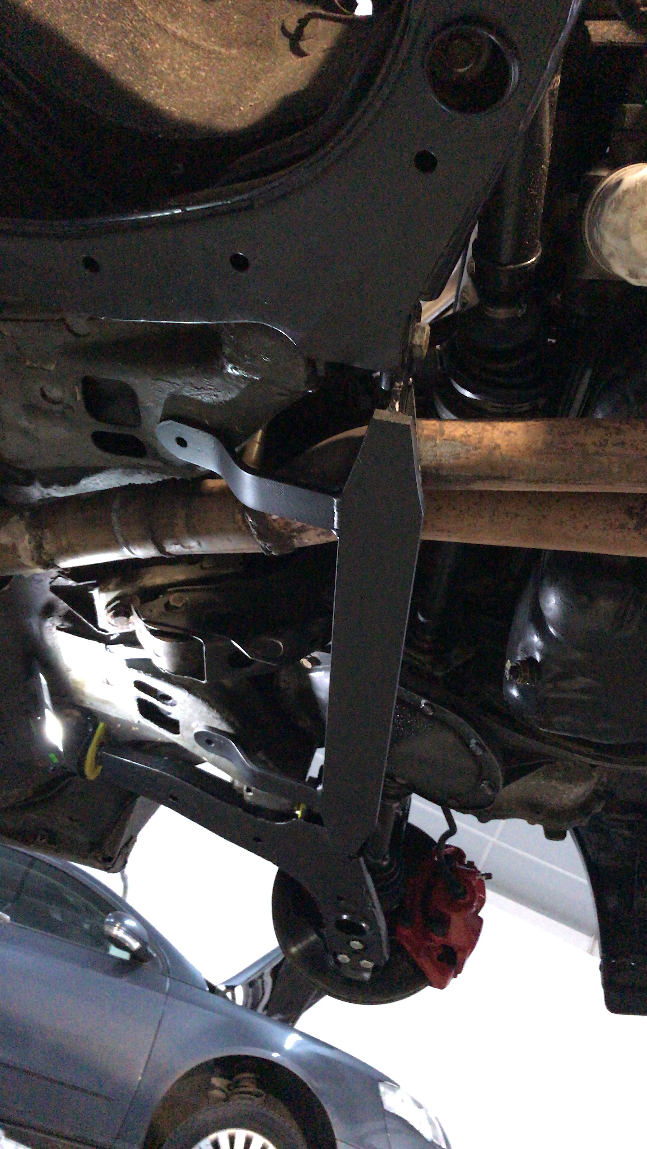

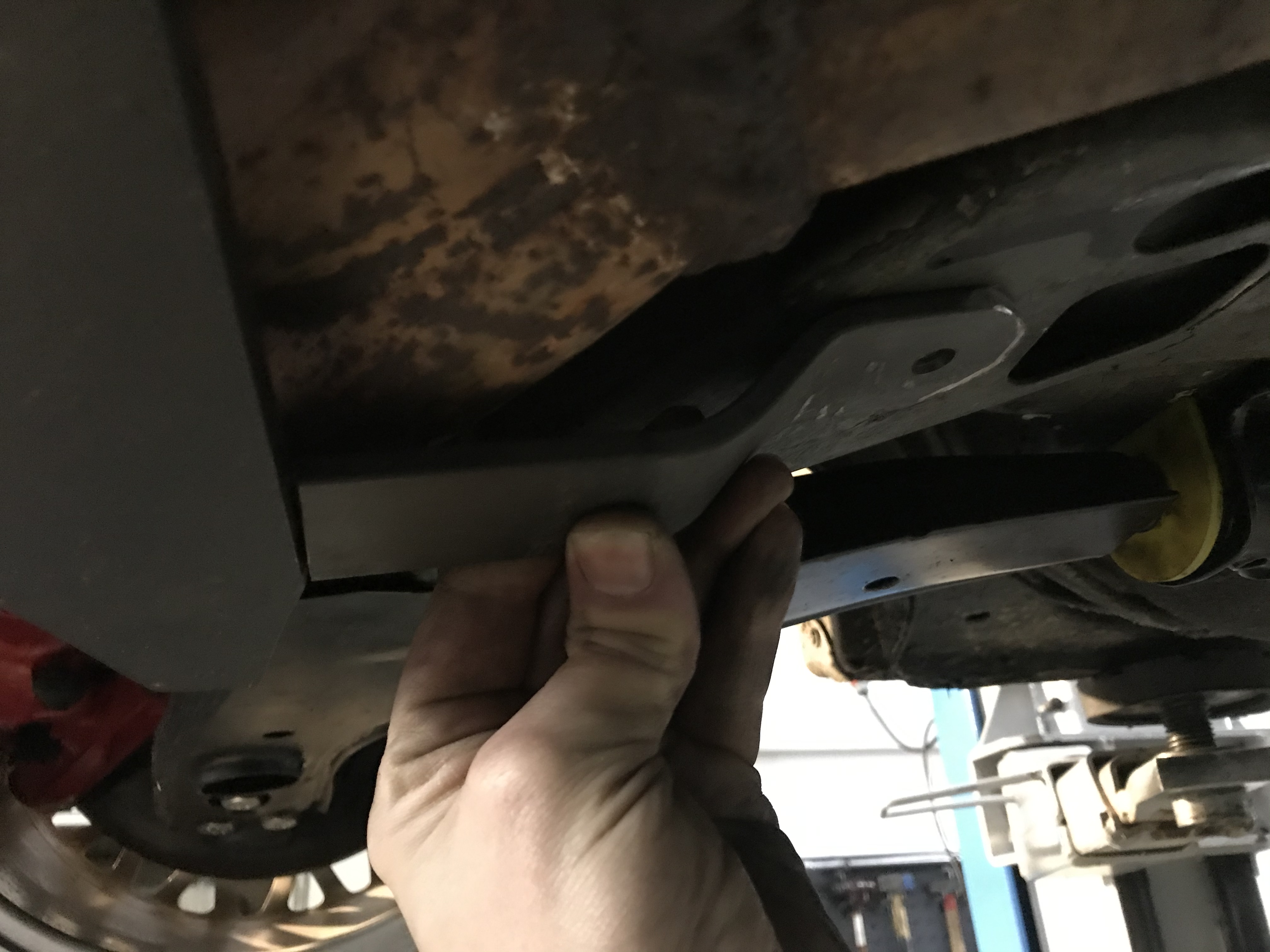

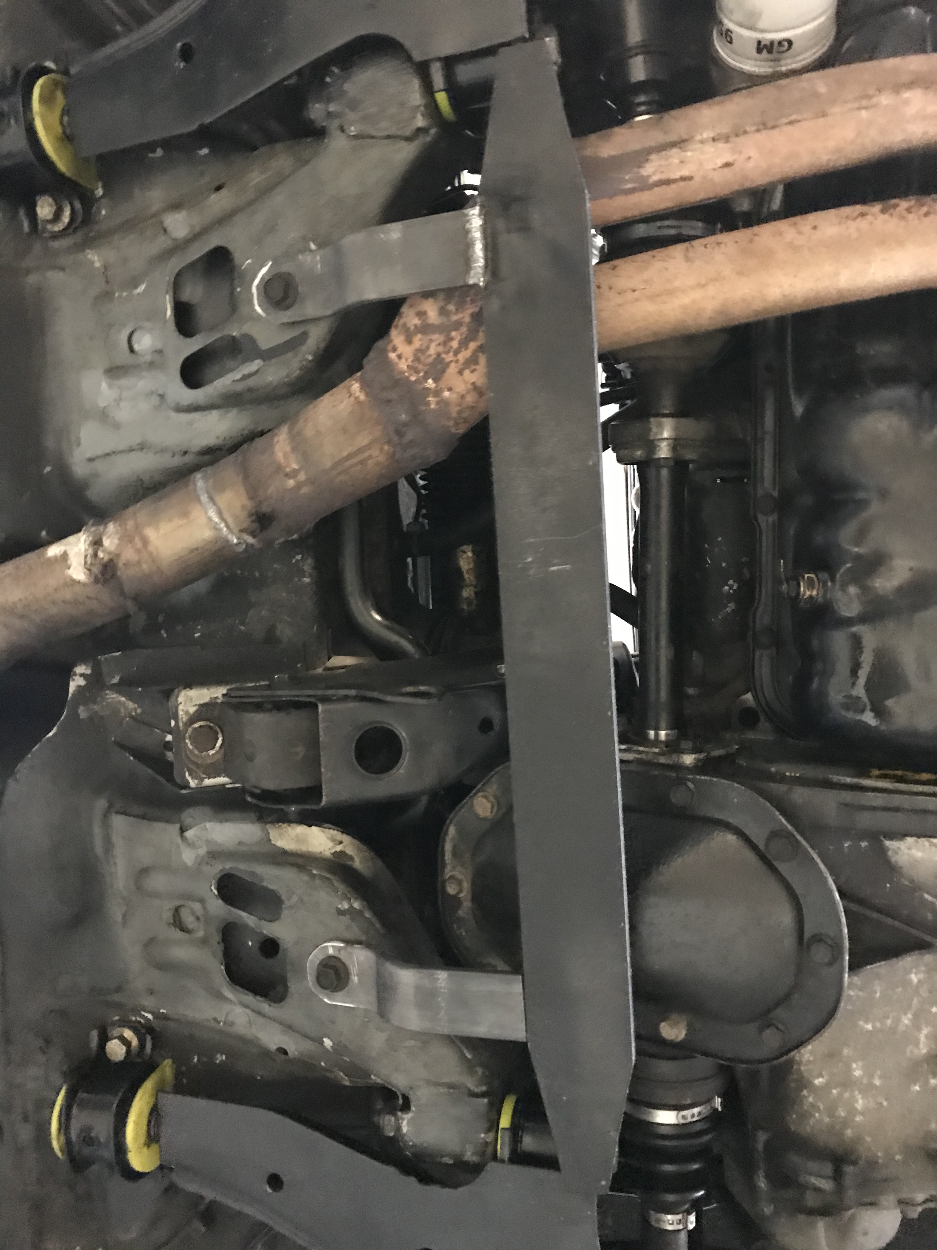

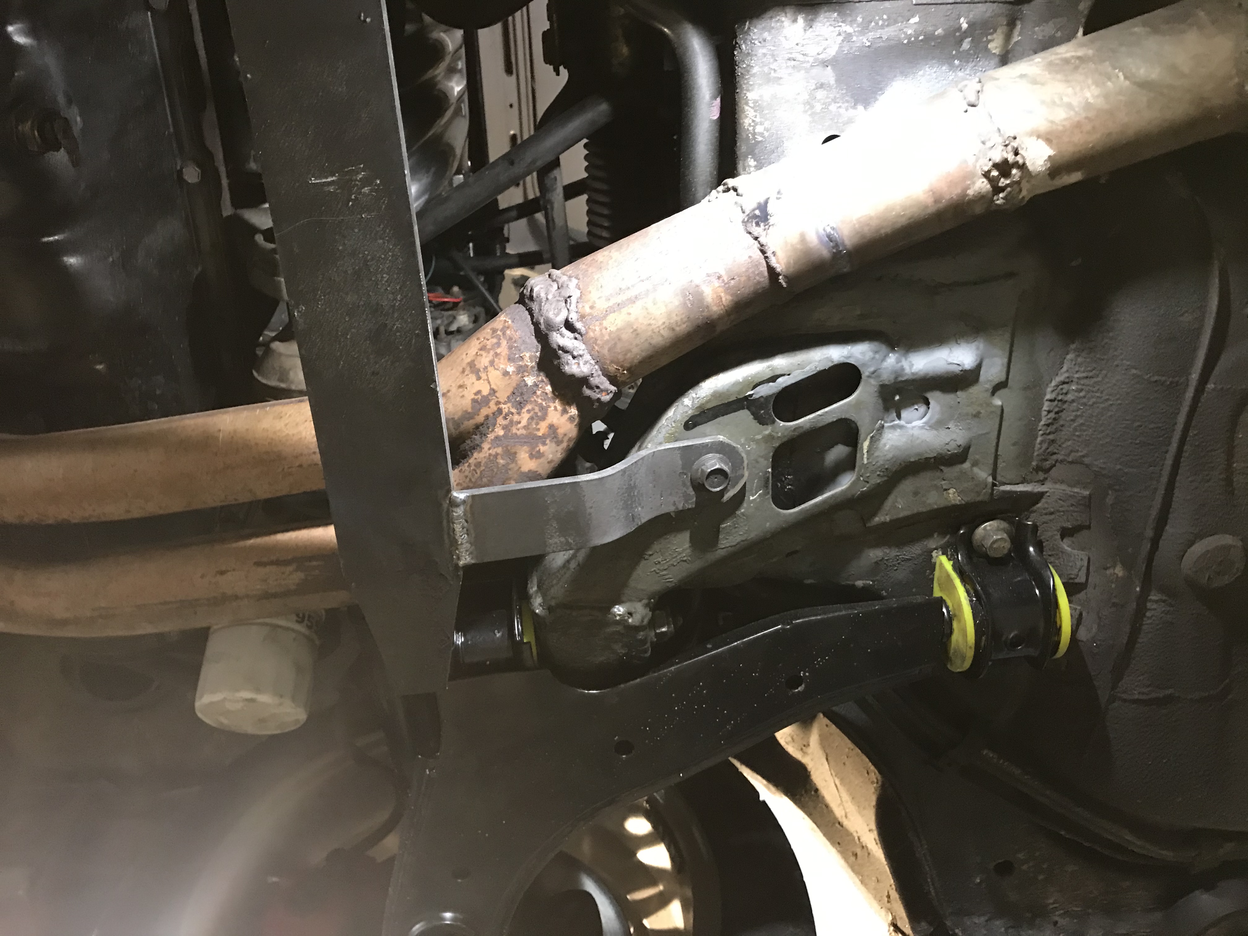

Und im gleichem Zug die Querlenker strebe gebaut

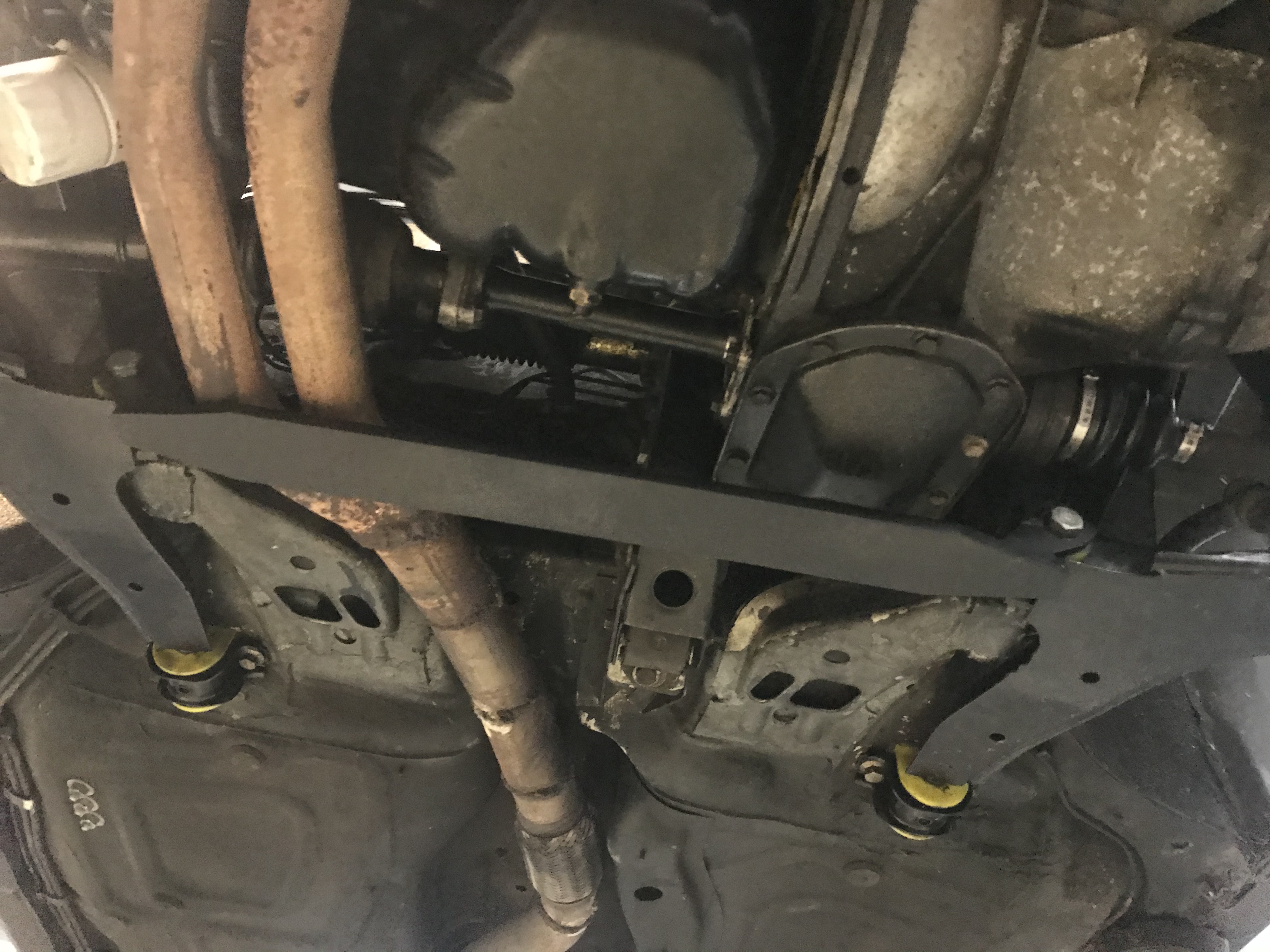

Hatte leider keine Zeit megr um die nach hinten abzustützen aber erstmal so besser als gar keineDurch den besseren hinteren Getriebe Lager, sitzt der Auspuff deutlich höher
Und klopft an
Da muss ich nochmal bei
