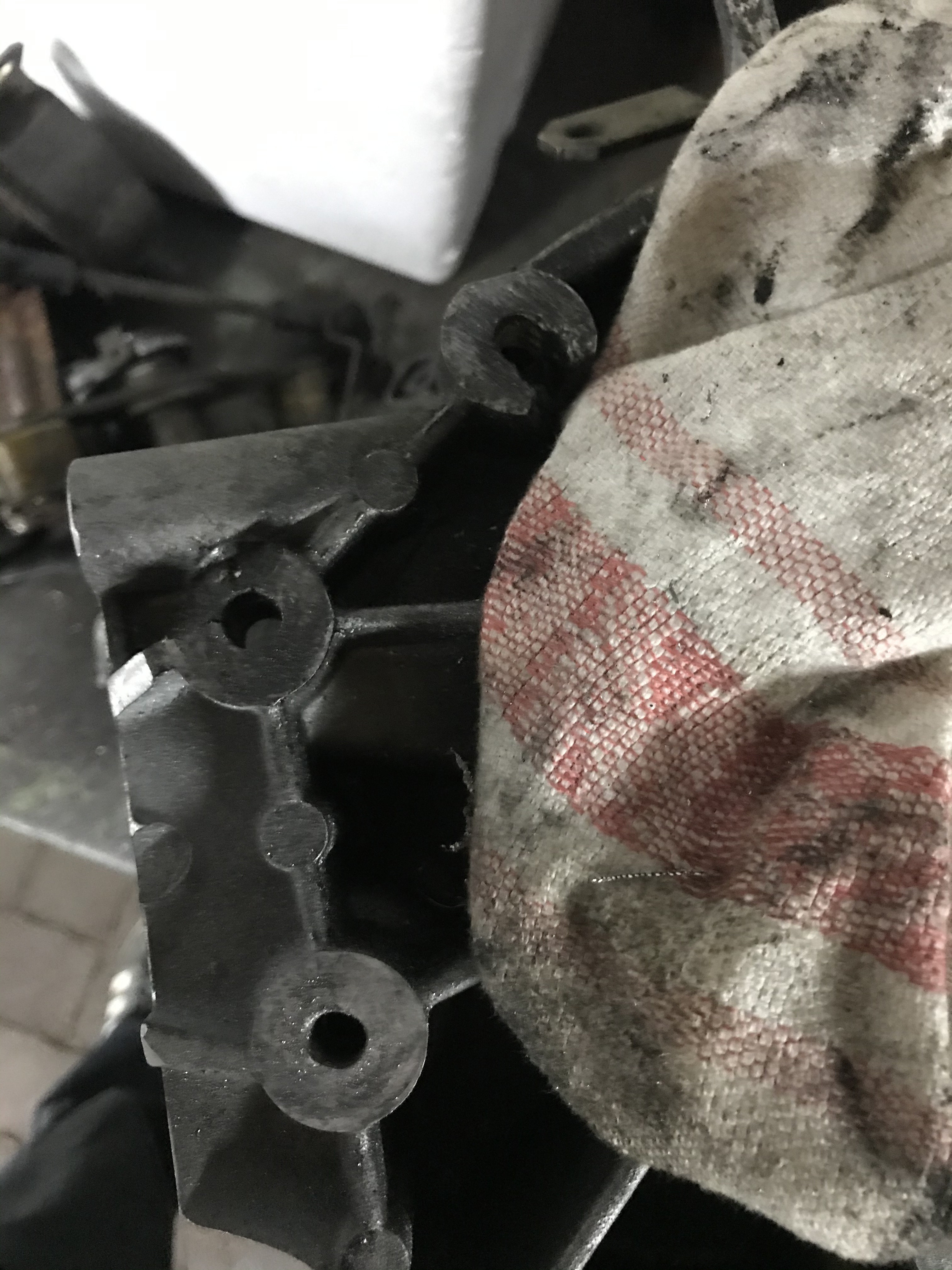

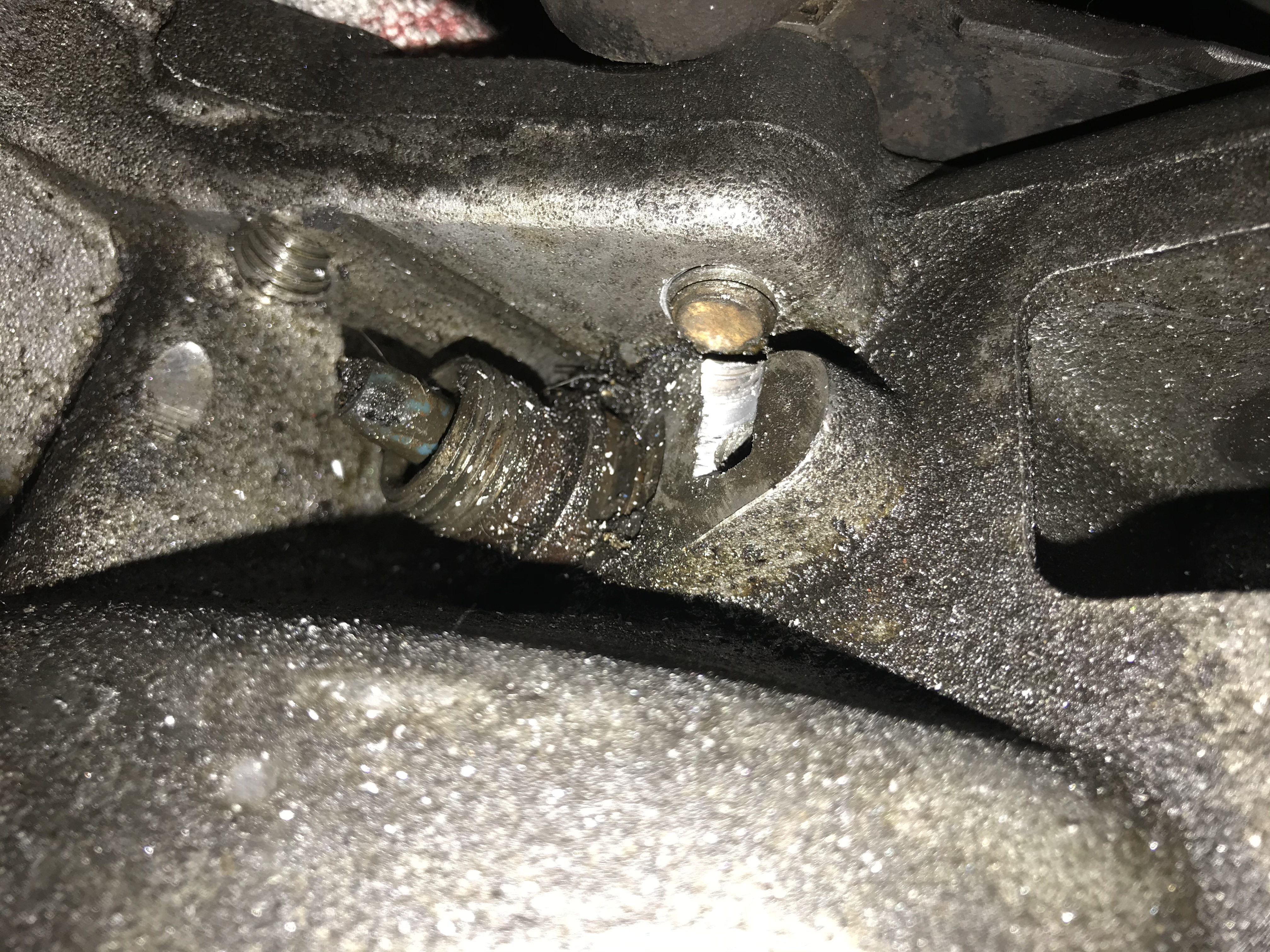

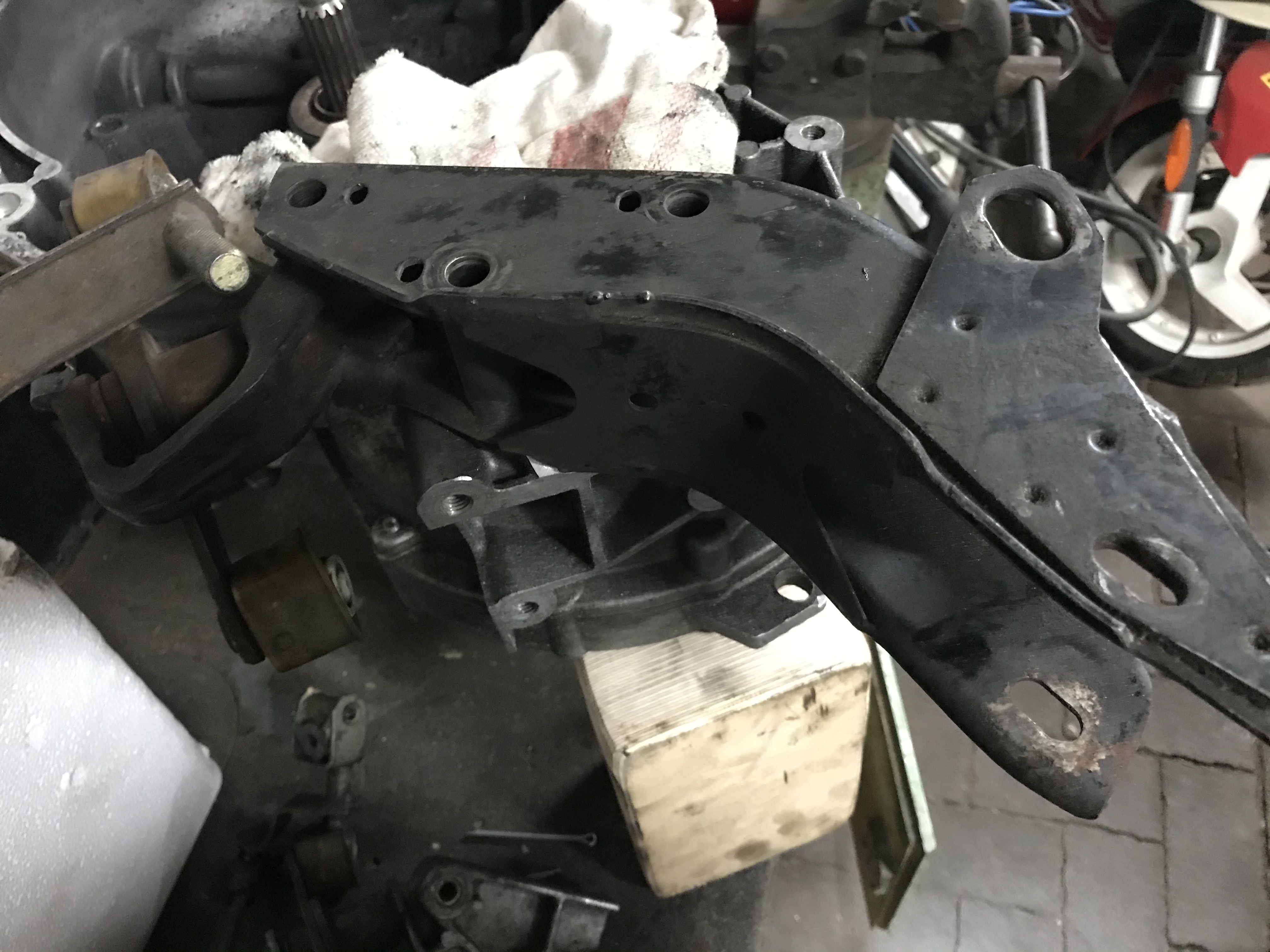

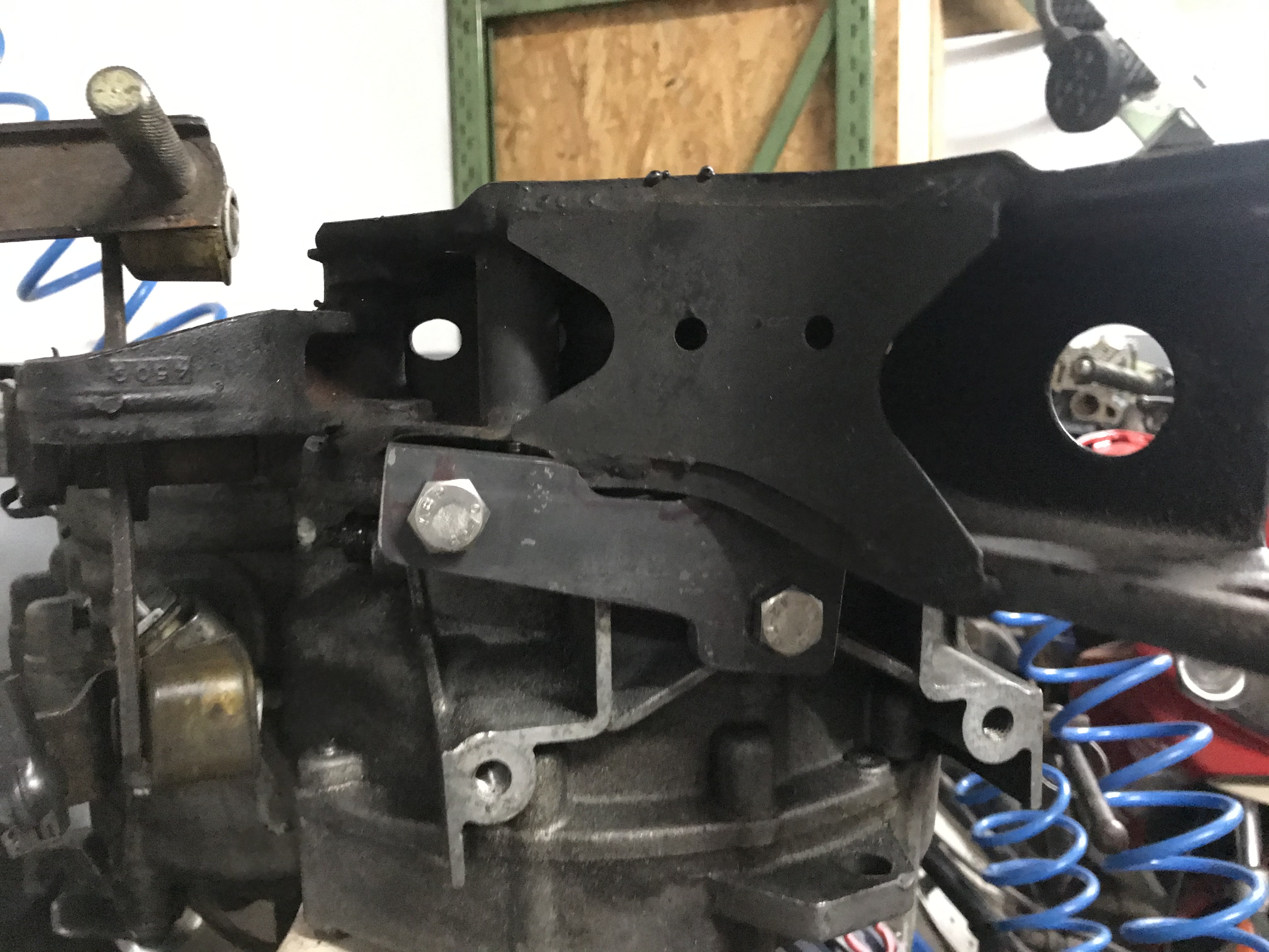

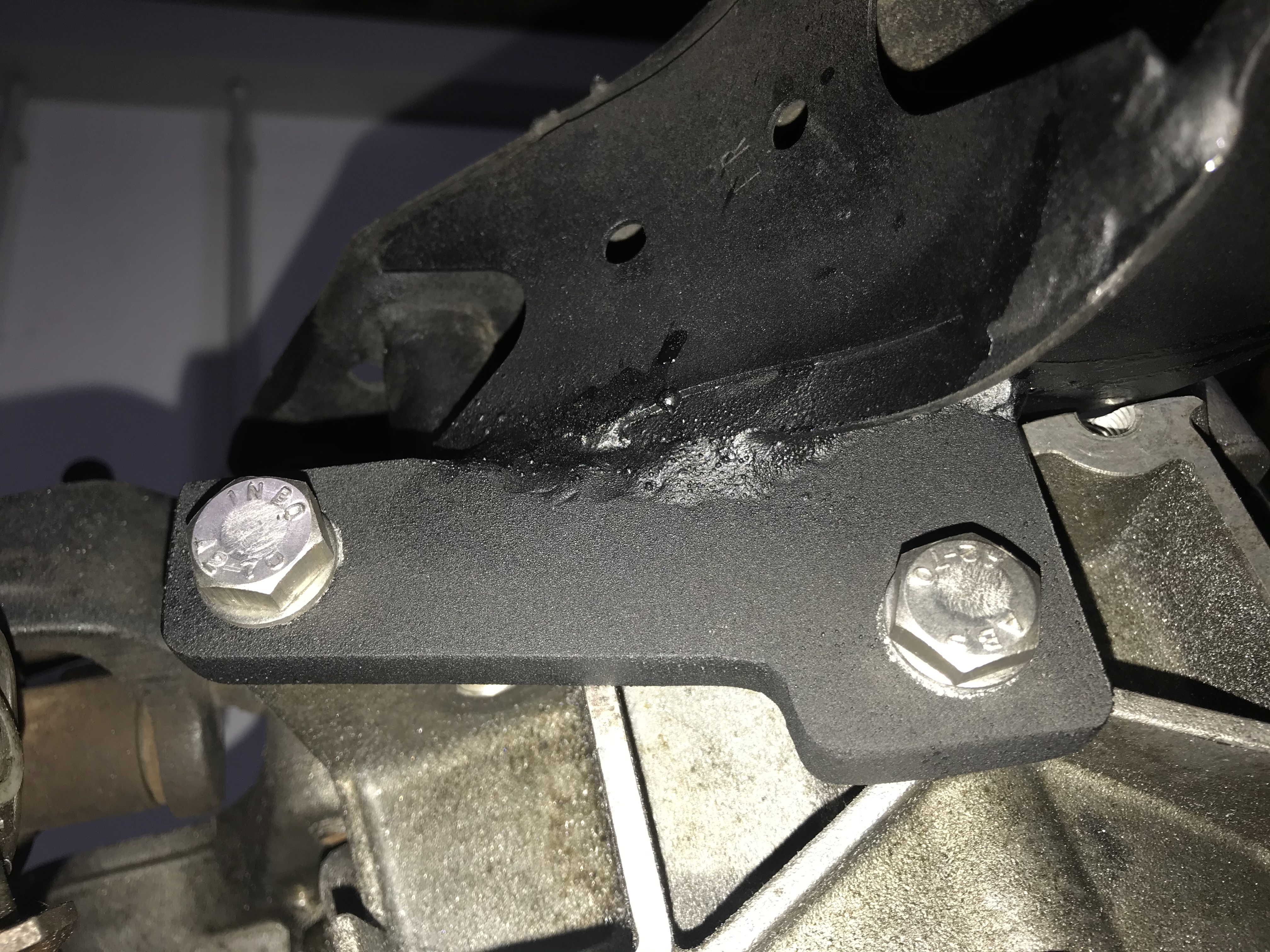

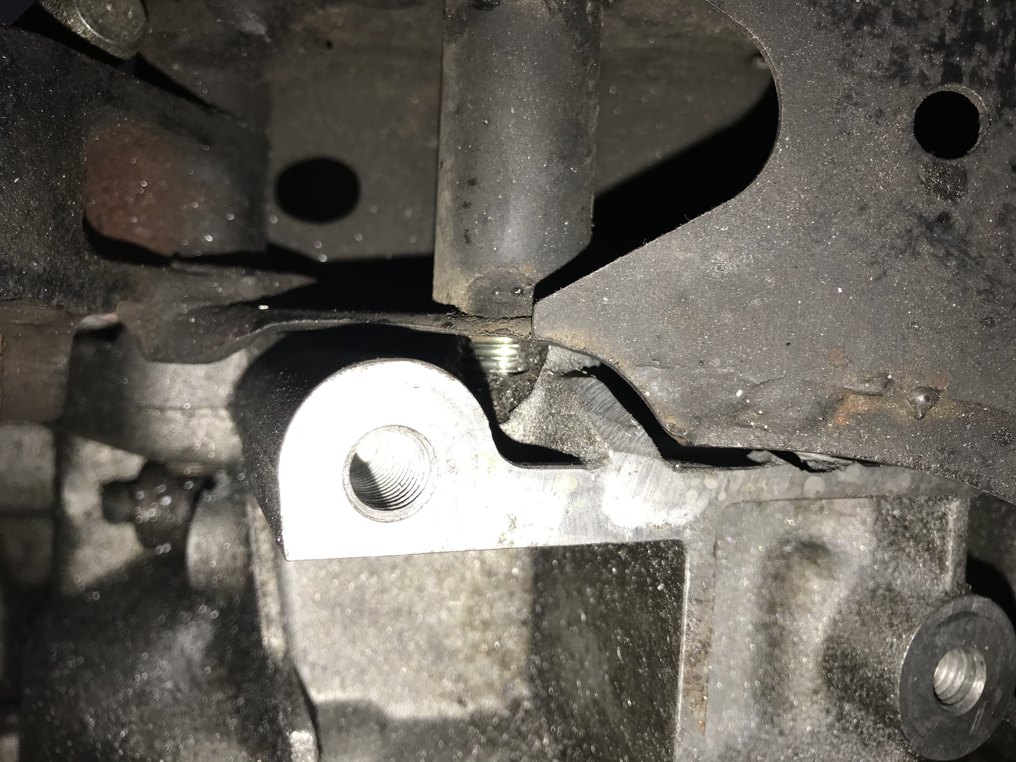

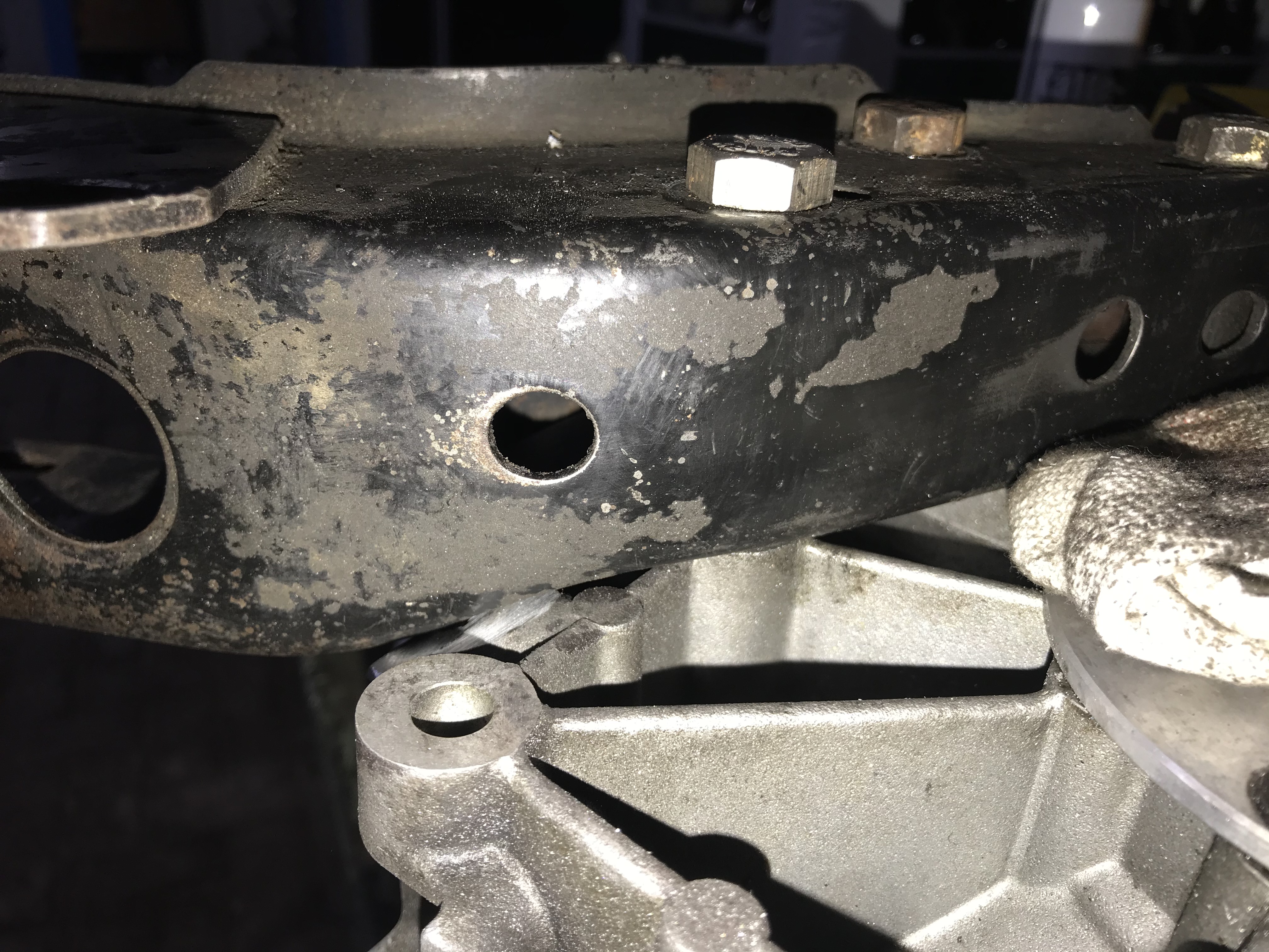

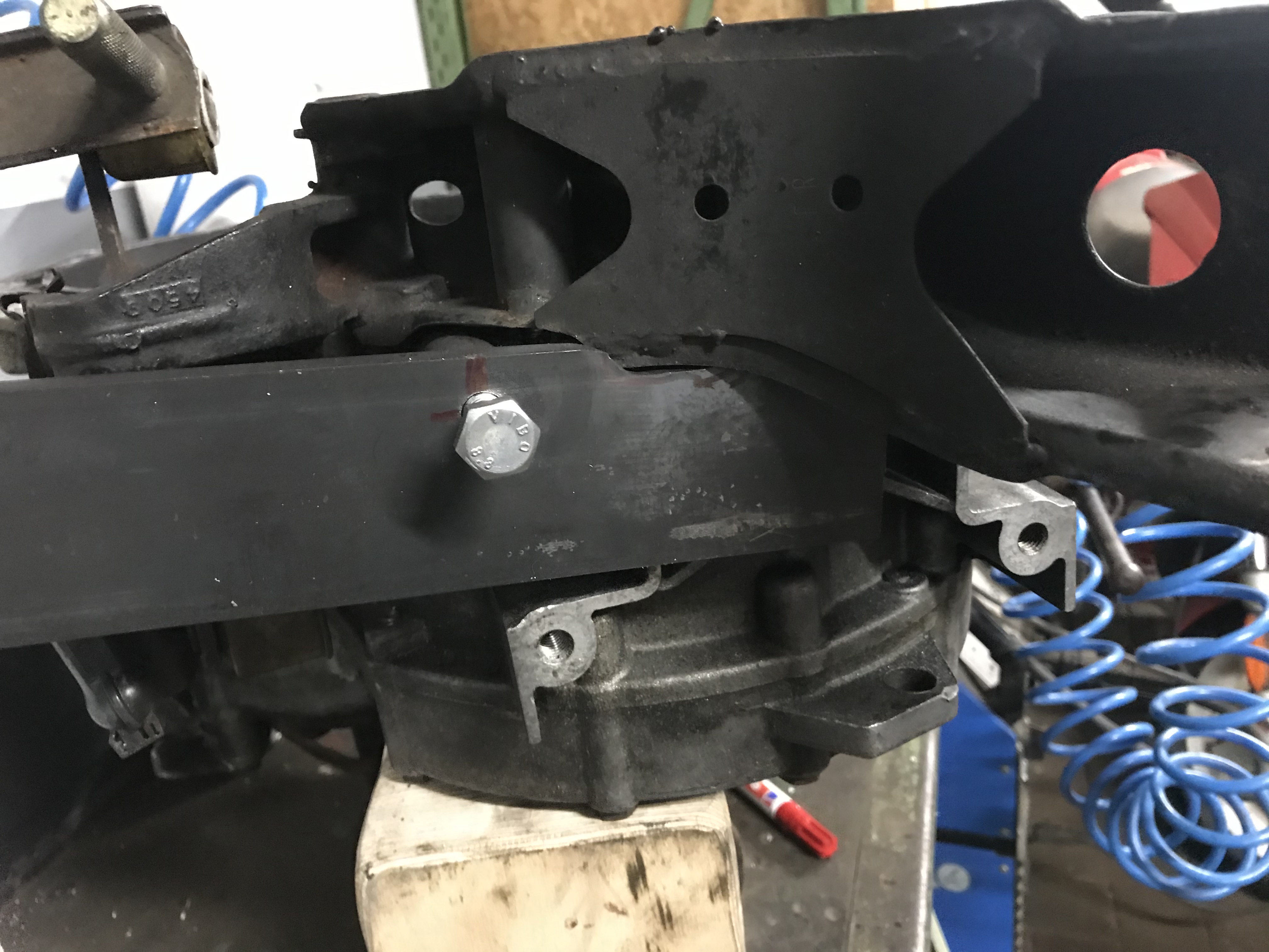

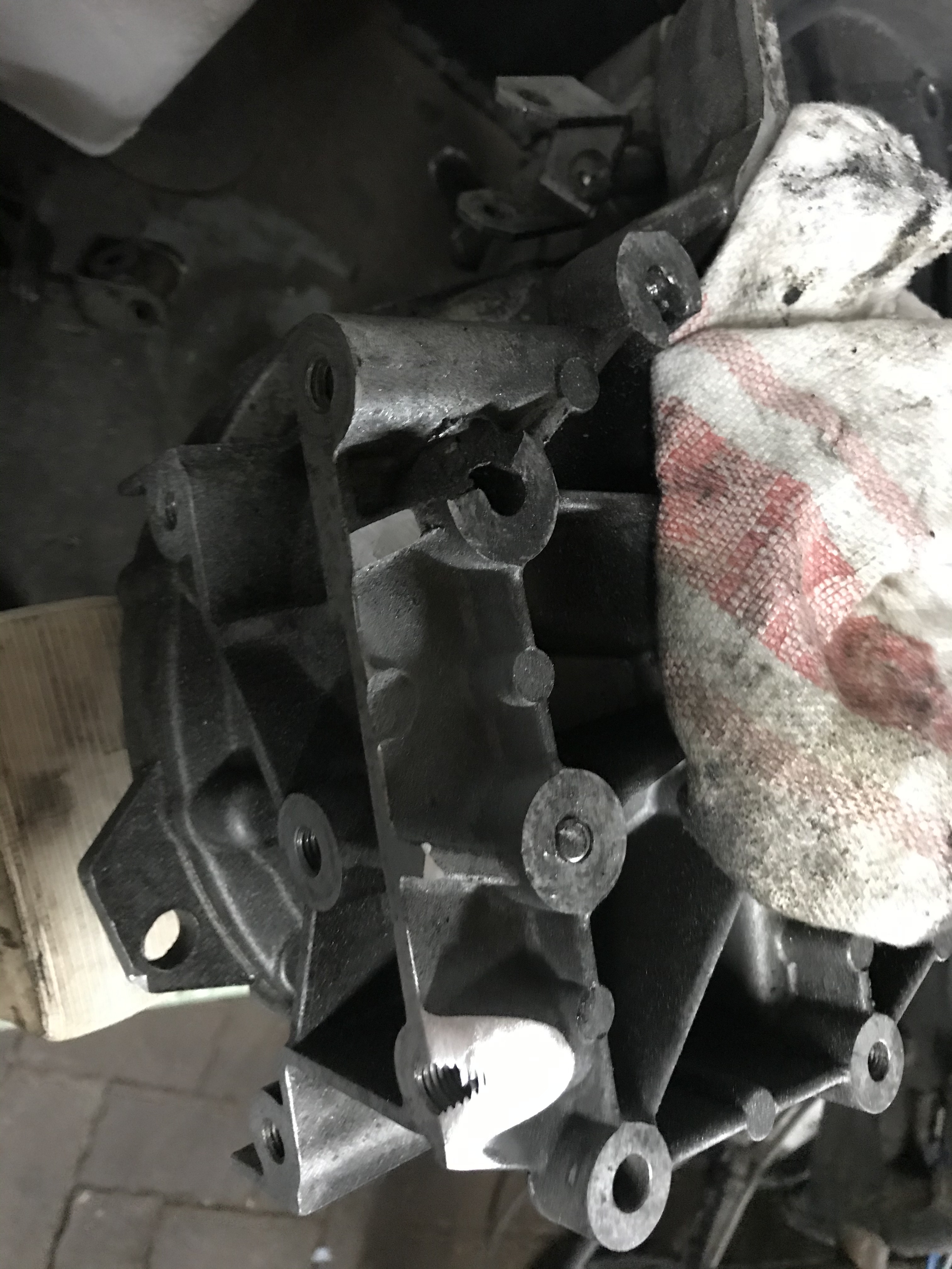

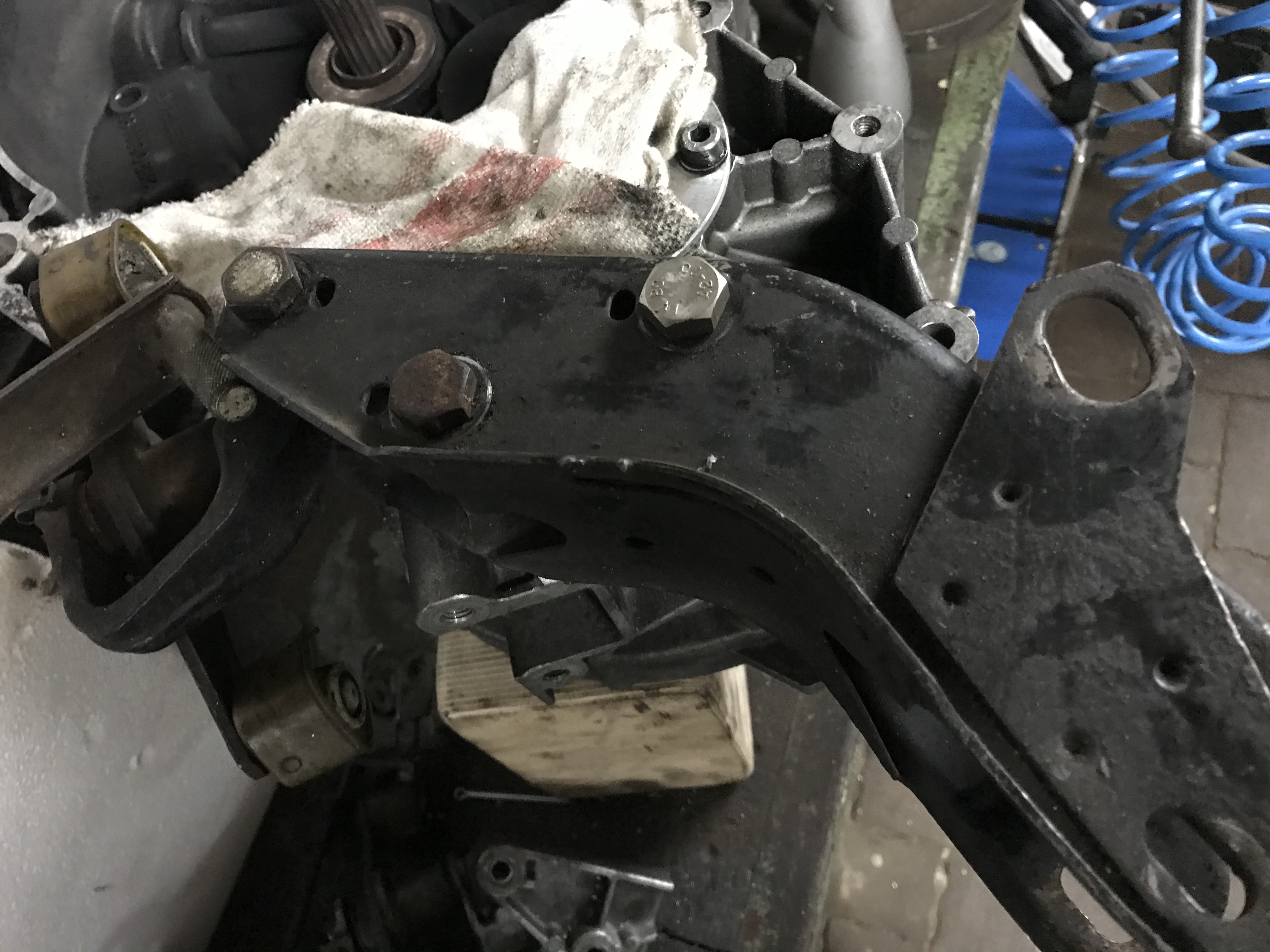

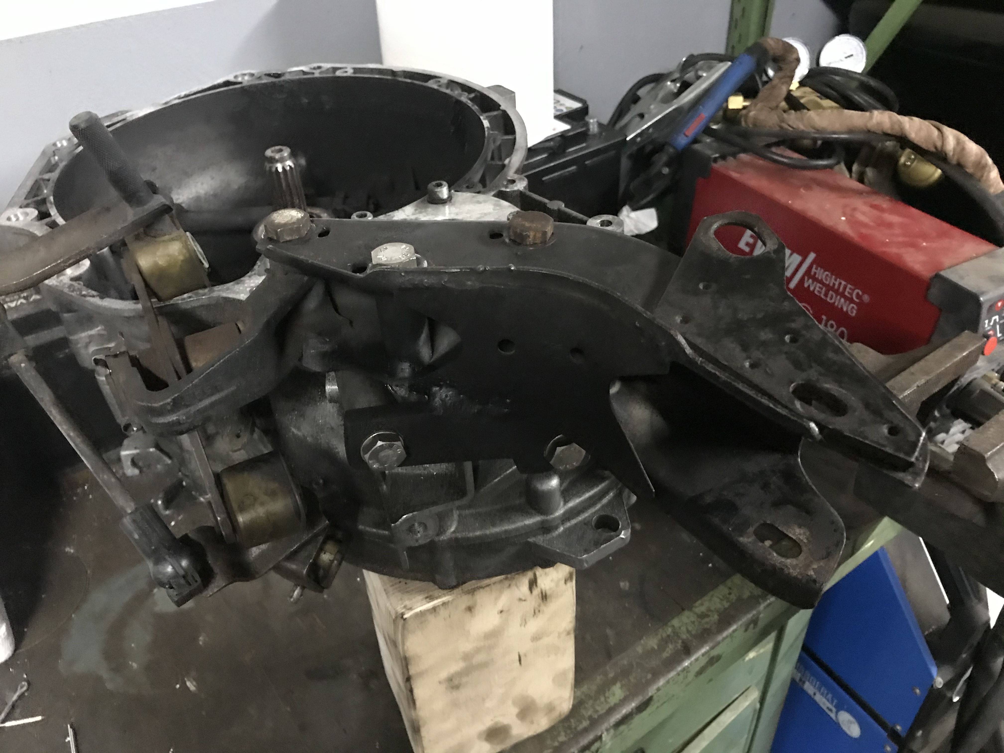

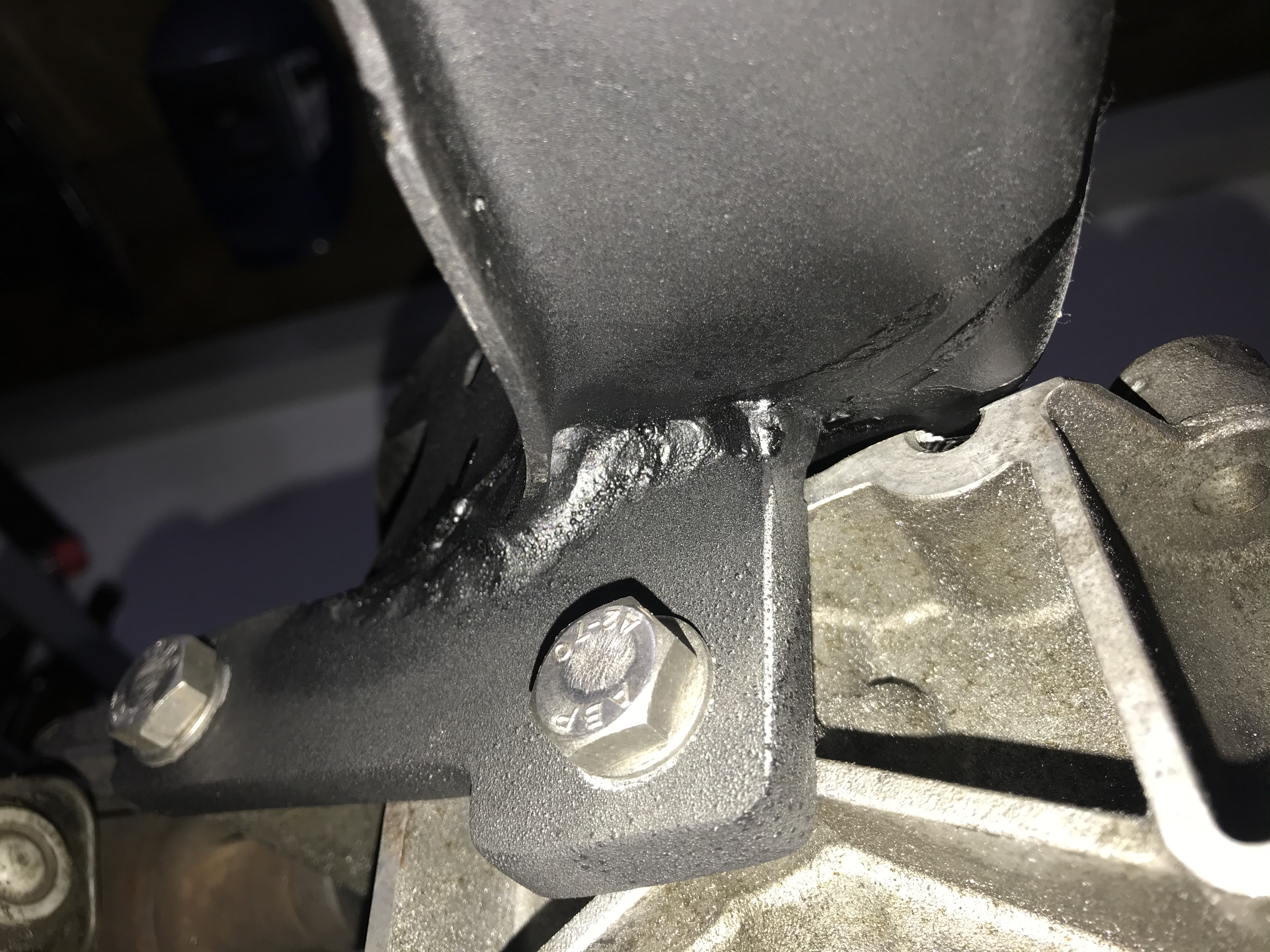

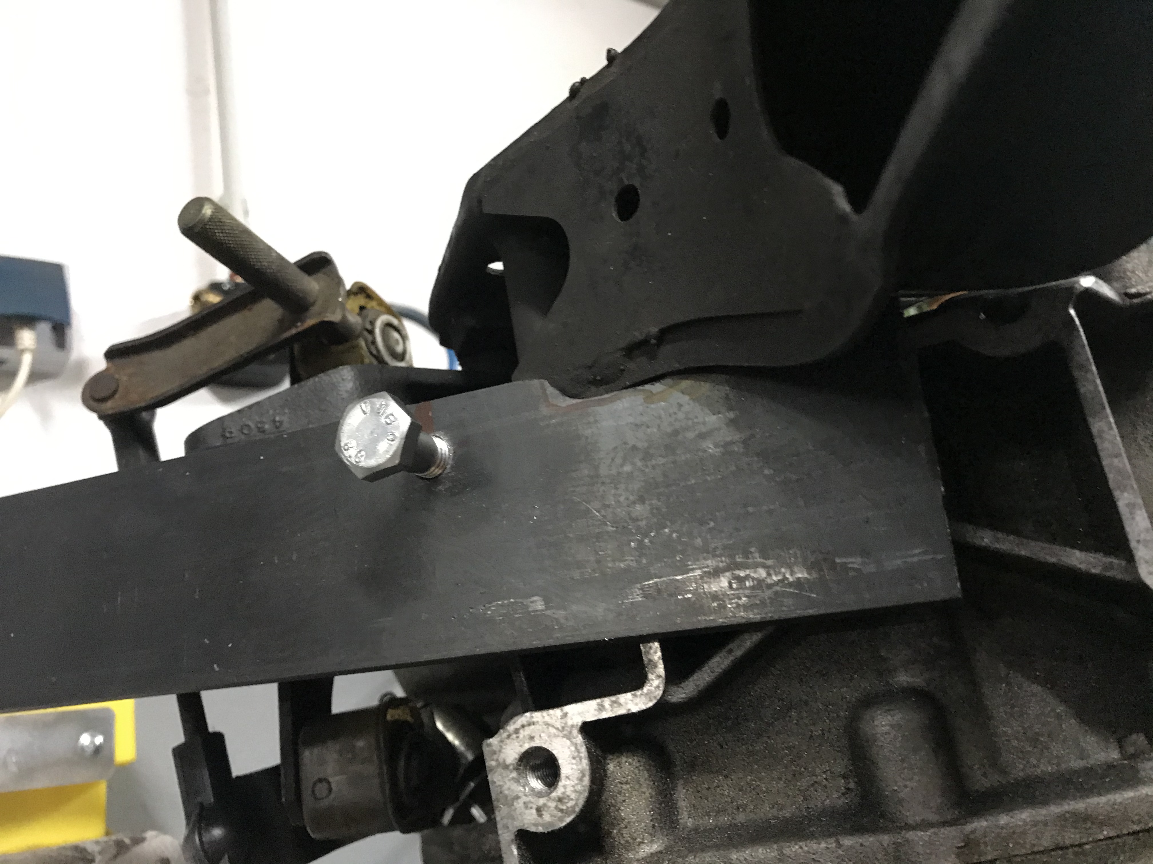

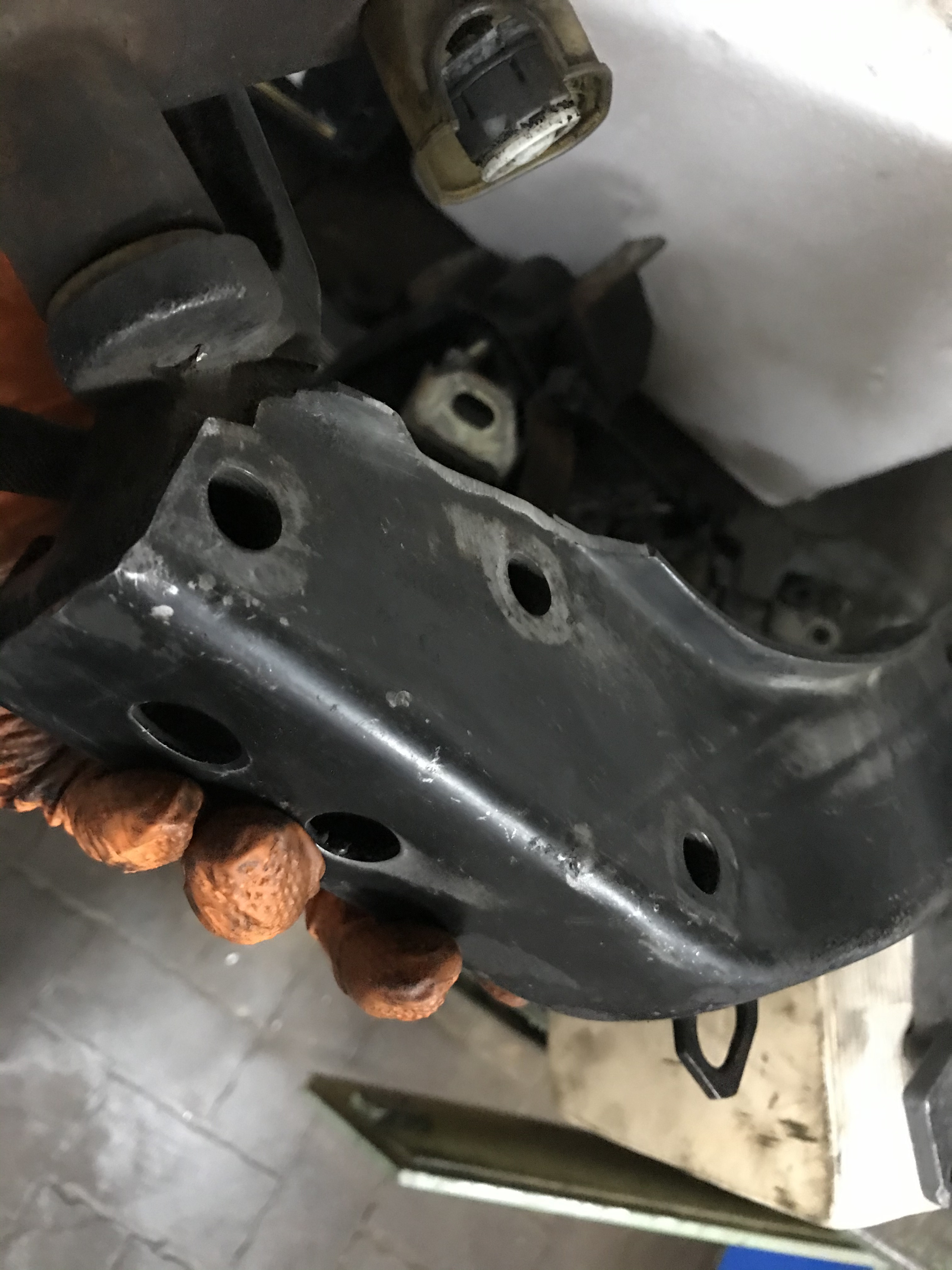

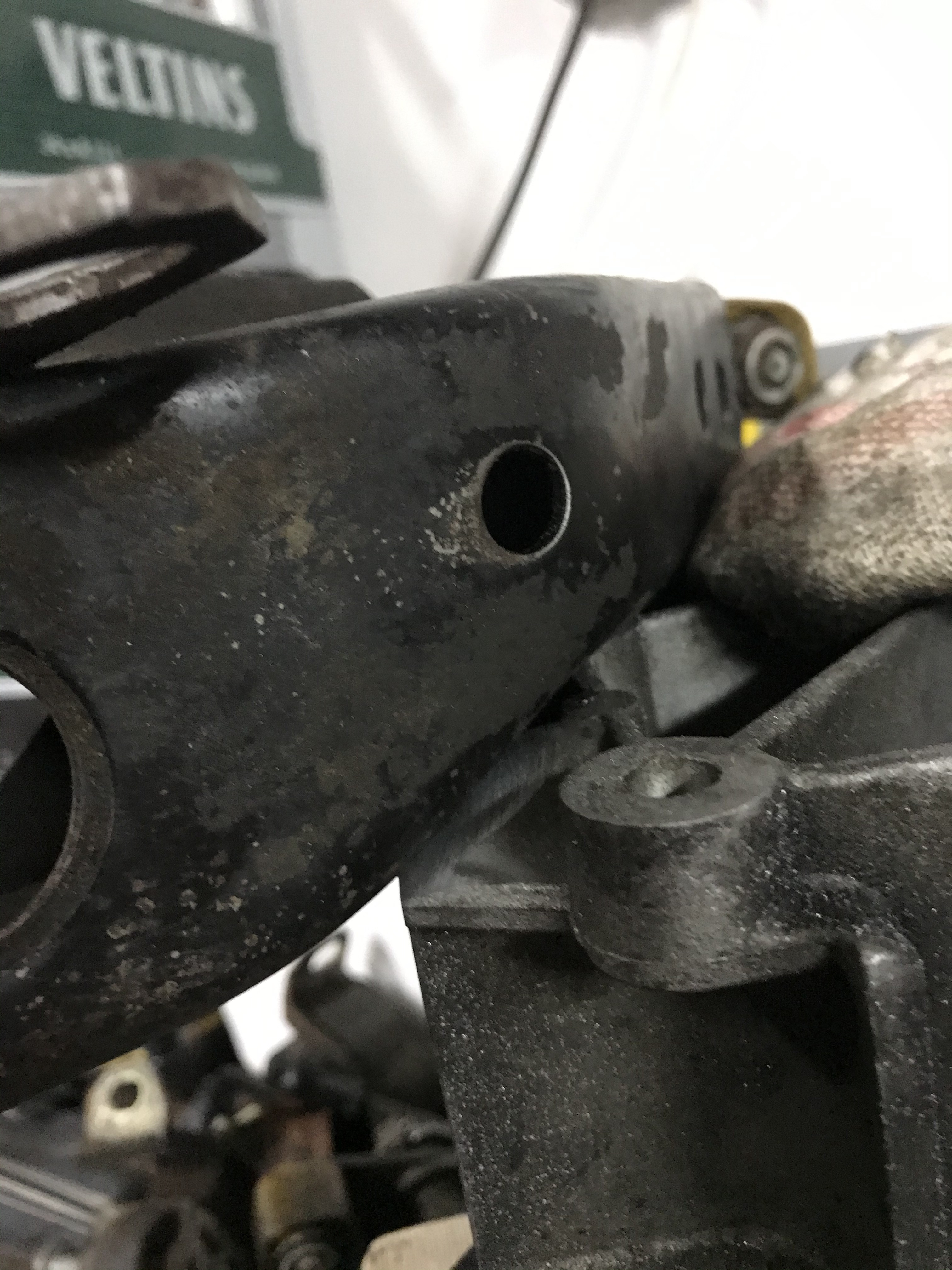

    Heute war f28 Getriebe dran
    Pfusch vorm Vorbesitzer beseitigen bzw. Retten
    haben fwd Halter einfach mit m8 Schrauben festgeschraubt, natürlich ausgebrochen und Schrauben abgerissen
    Auf m12 aufgebohrt und Gewinde geschnitten
    Und Halter so umgebaut, dass die 2 von der Original befestigungspunkten mit benutzt werden
    denke Ende der Woche wird’s eingebaut
    Opel rUleZ
  • #270
    Aus welchem Grund hast du den Zusatzhalter gebaut? Hab das so selbst beim F28-Umbau noch nicht gesehen.
