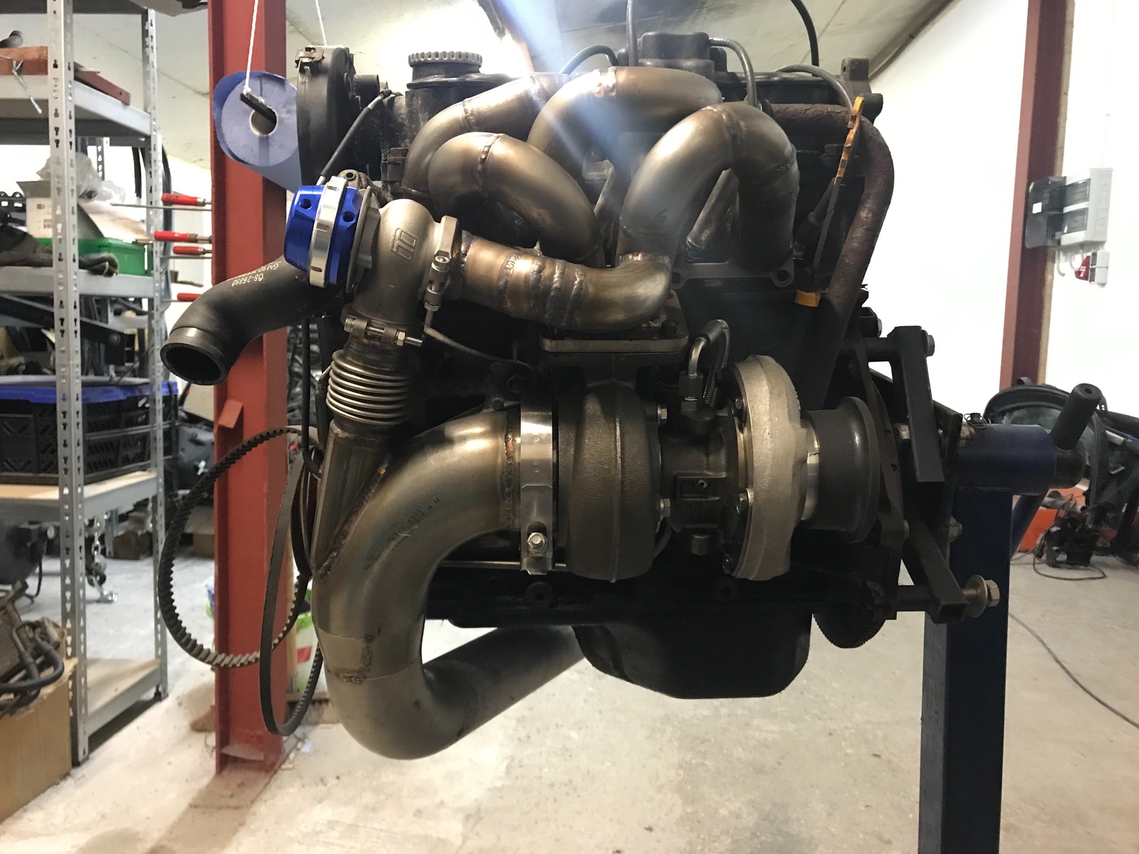

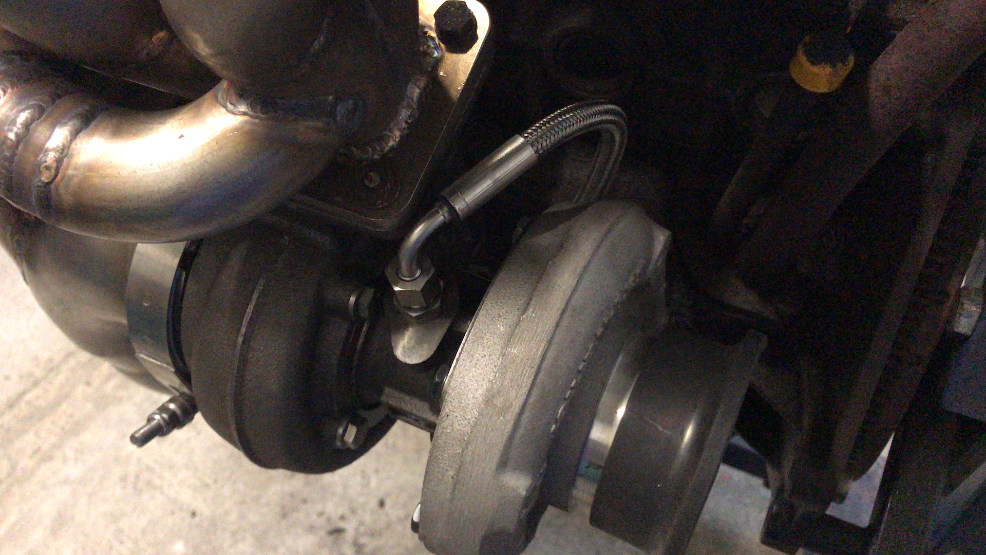

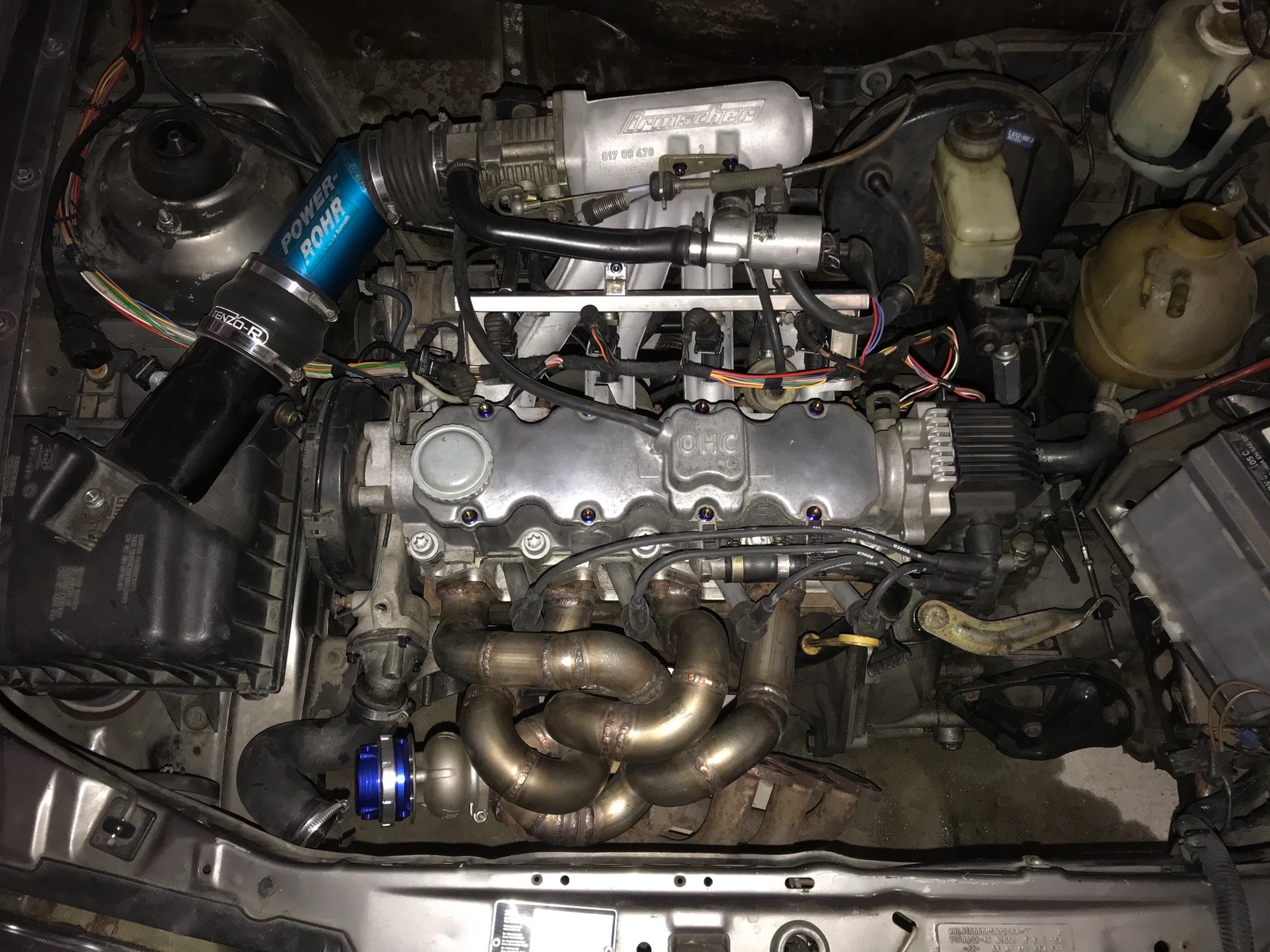

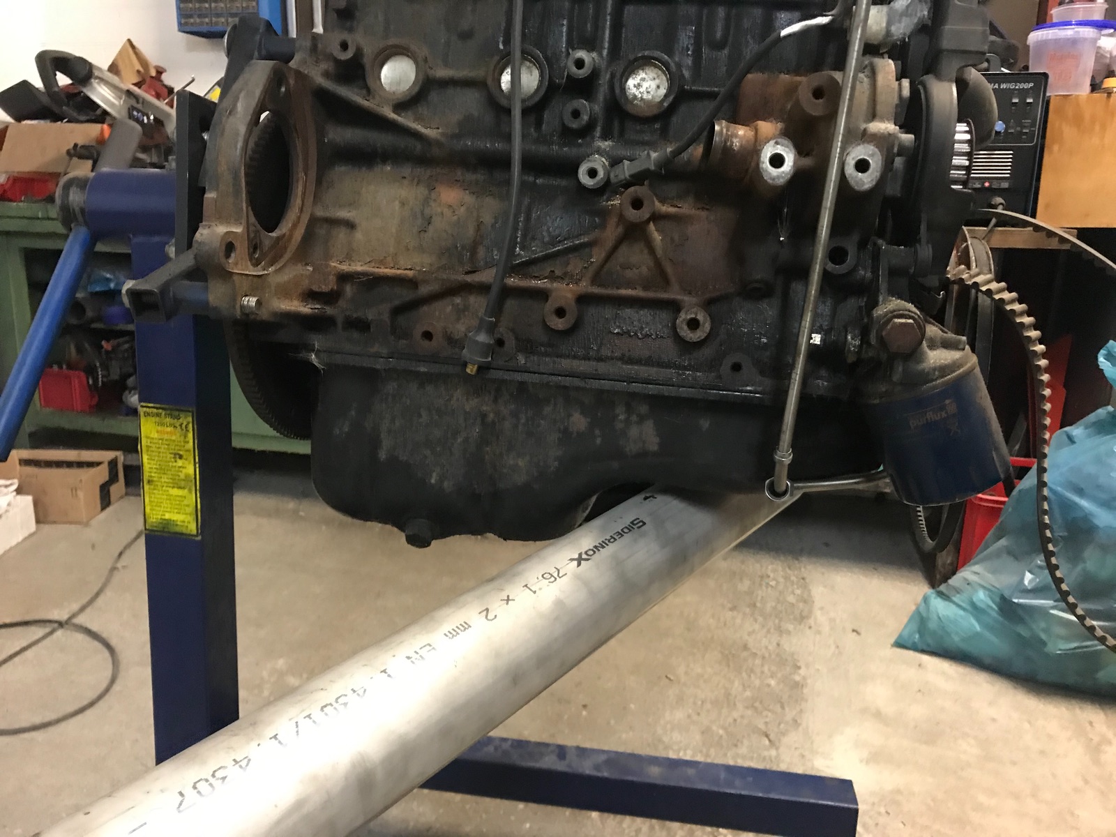

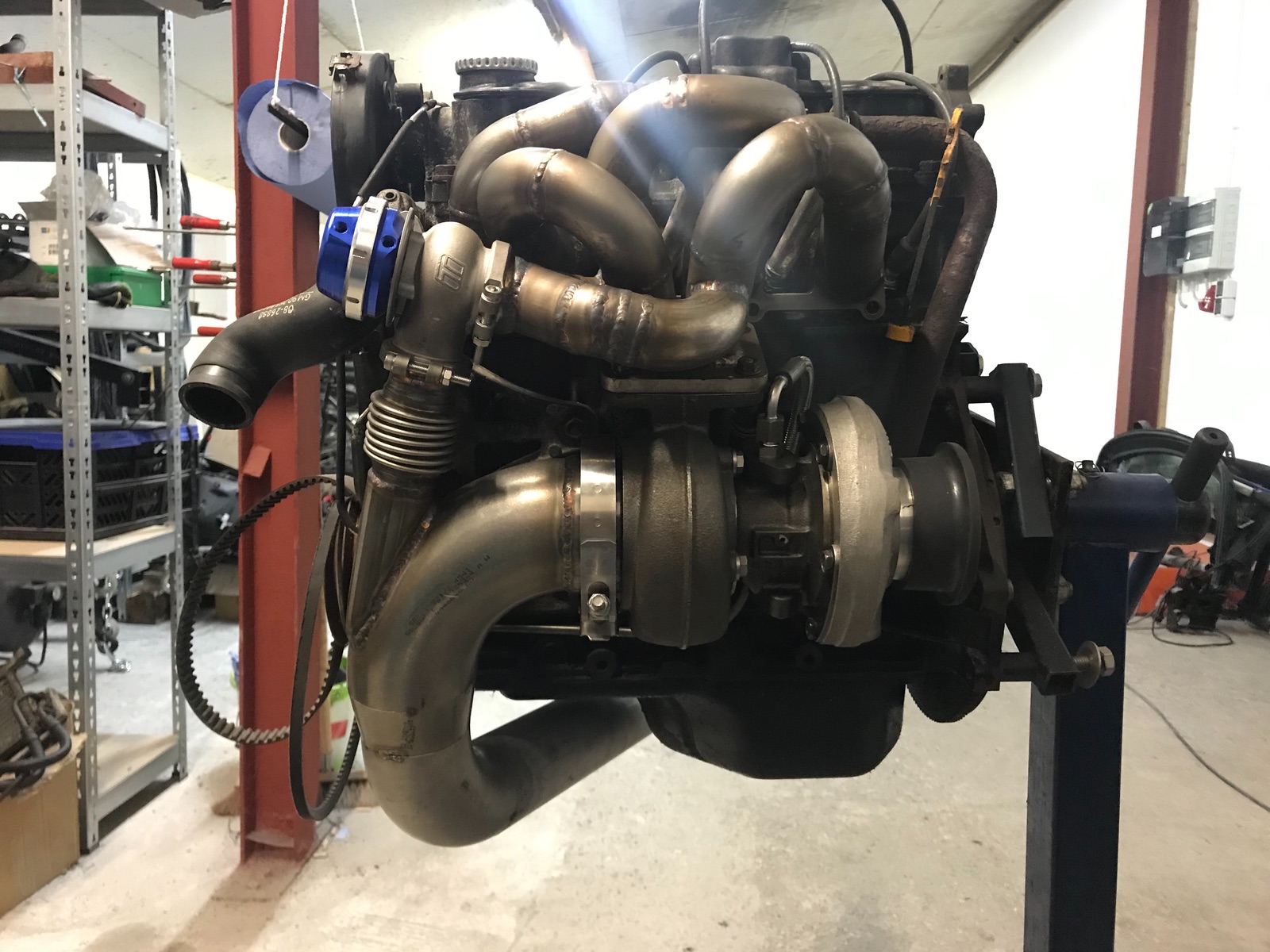

    Krümmer, wastegate und downpipe soweit angepasst
    Dp erstmal so lang gelassen, kann später am Auto besser anpassen um zu sehen wo der kompensator oder vband hin kommt.
    Muss zwischen Antriebswelle und querlenkerstrebe
    Ölvorlauf muss ich anschlüssstück besorgen
    8L auf m14x15 mit Gummi dichtring
    Dann ist es auch fertig
    Rücklauf kommt wie Original oder wenn ich zu viel Geld habe, dann mit dash 😂
    Der Manta kommt nächsten Monat mal aufm Prüfstand
    Mal schauen was die Oma noch kann

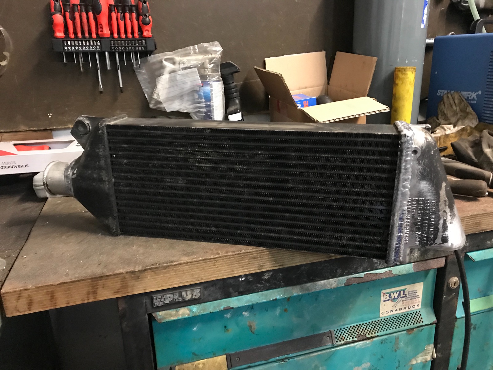

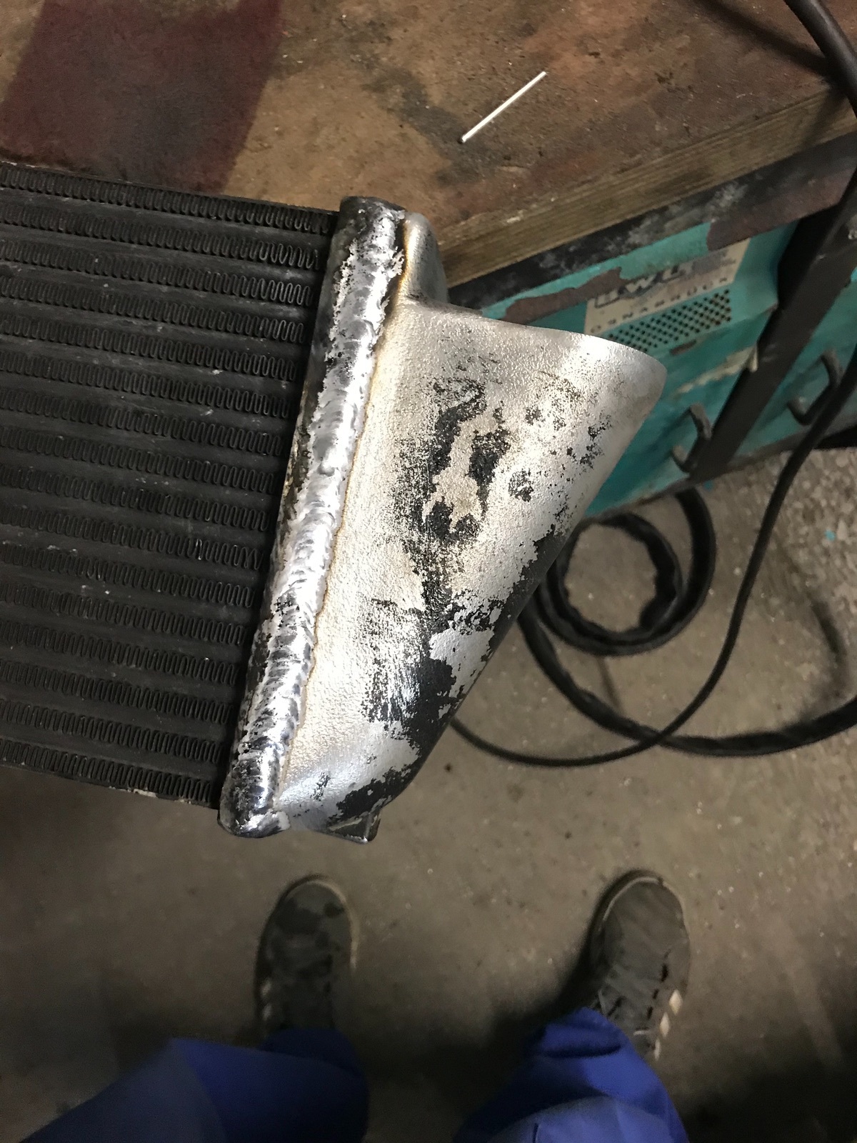

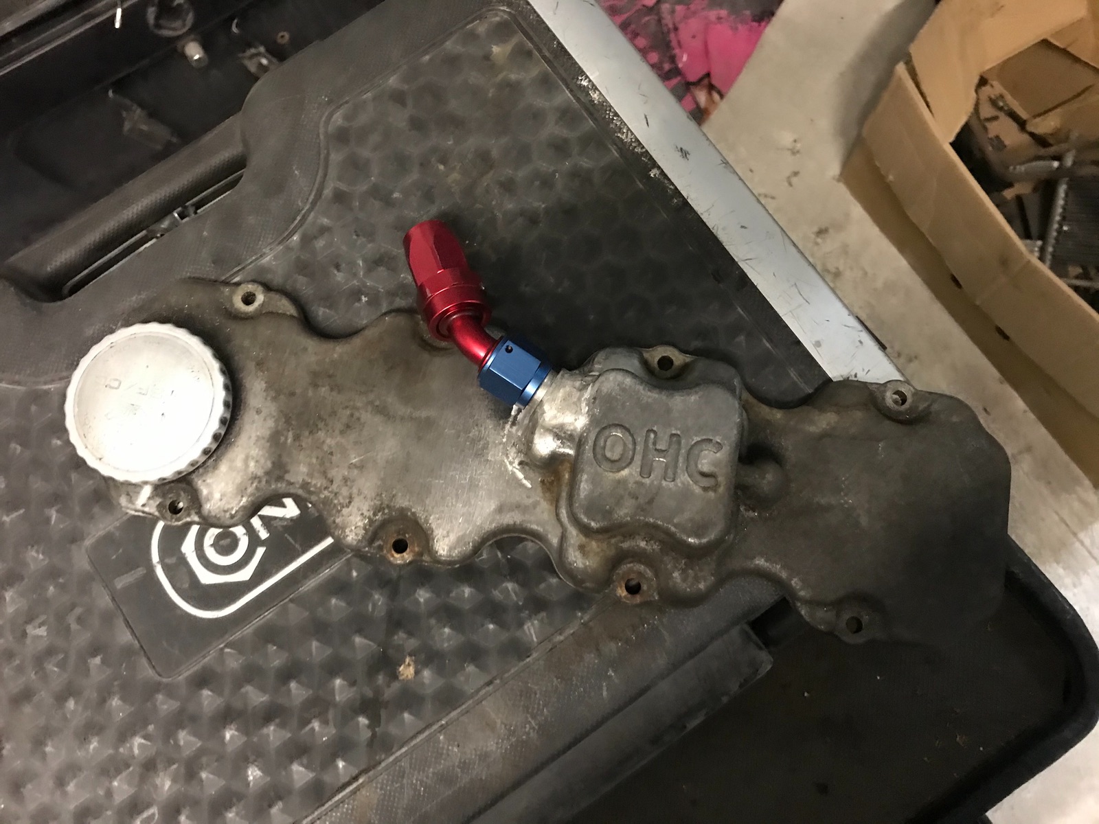

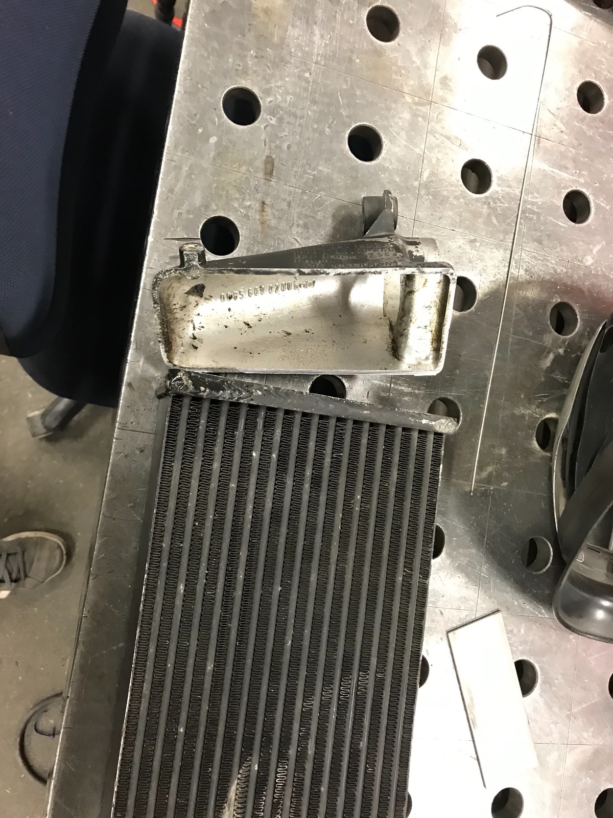

    Heute mal wieder Nachtschicht eingelegt

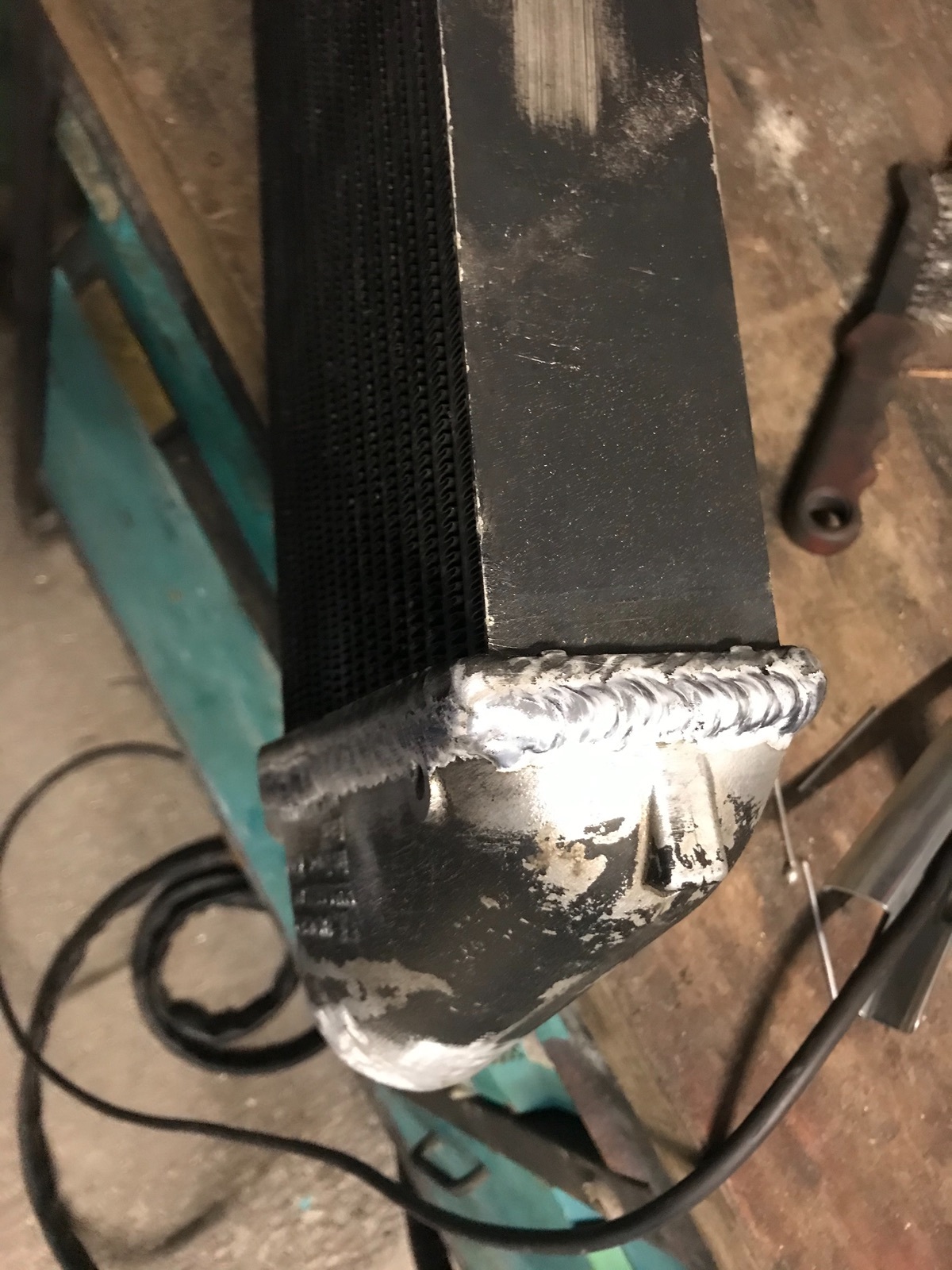

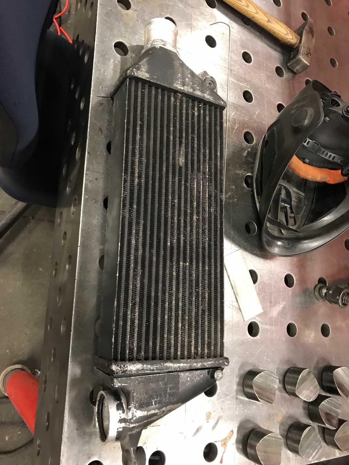

    Beim llk den abgesägten Kasten umgedreht und wieder angeschweißt

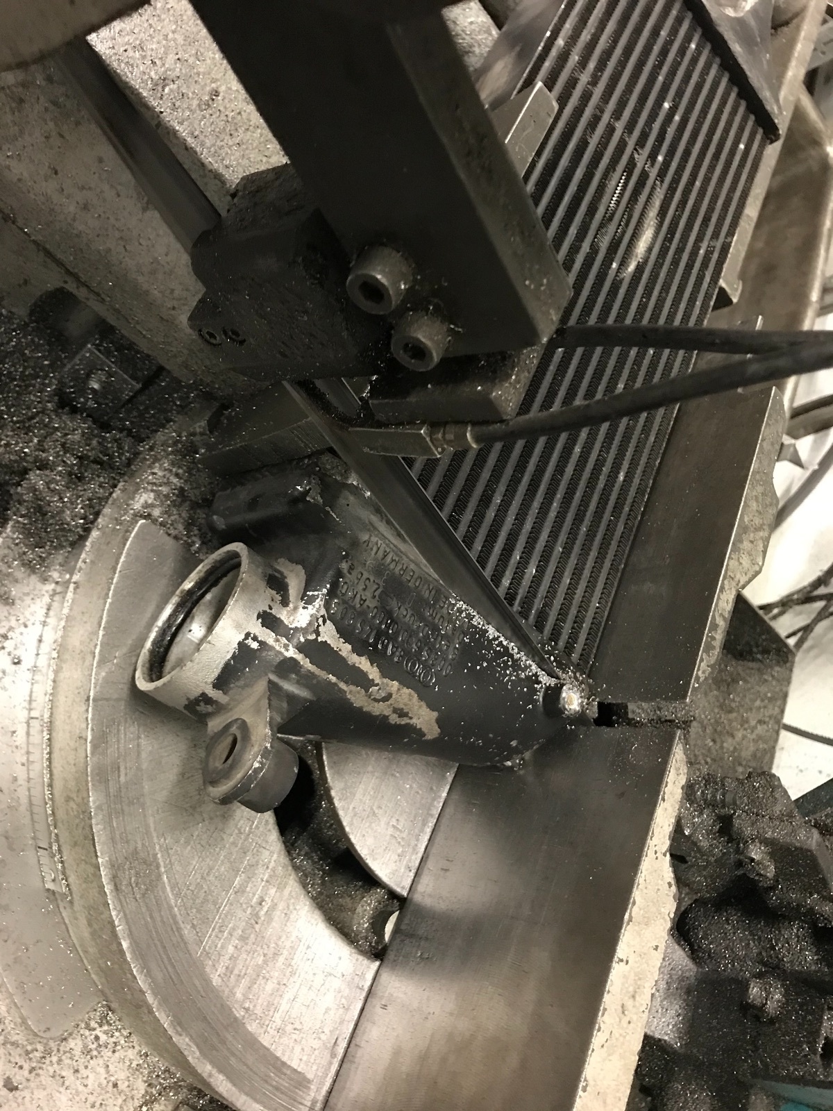

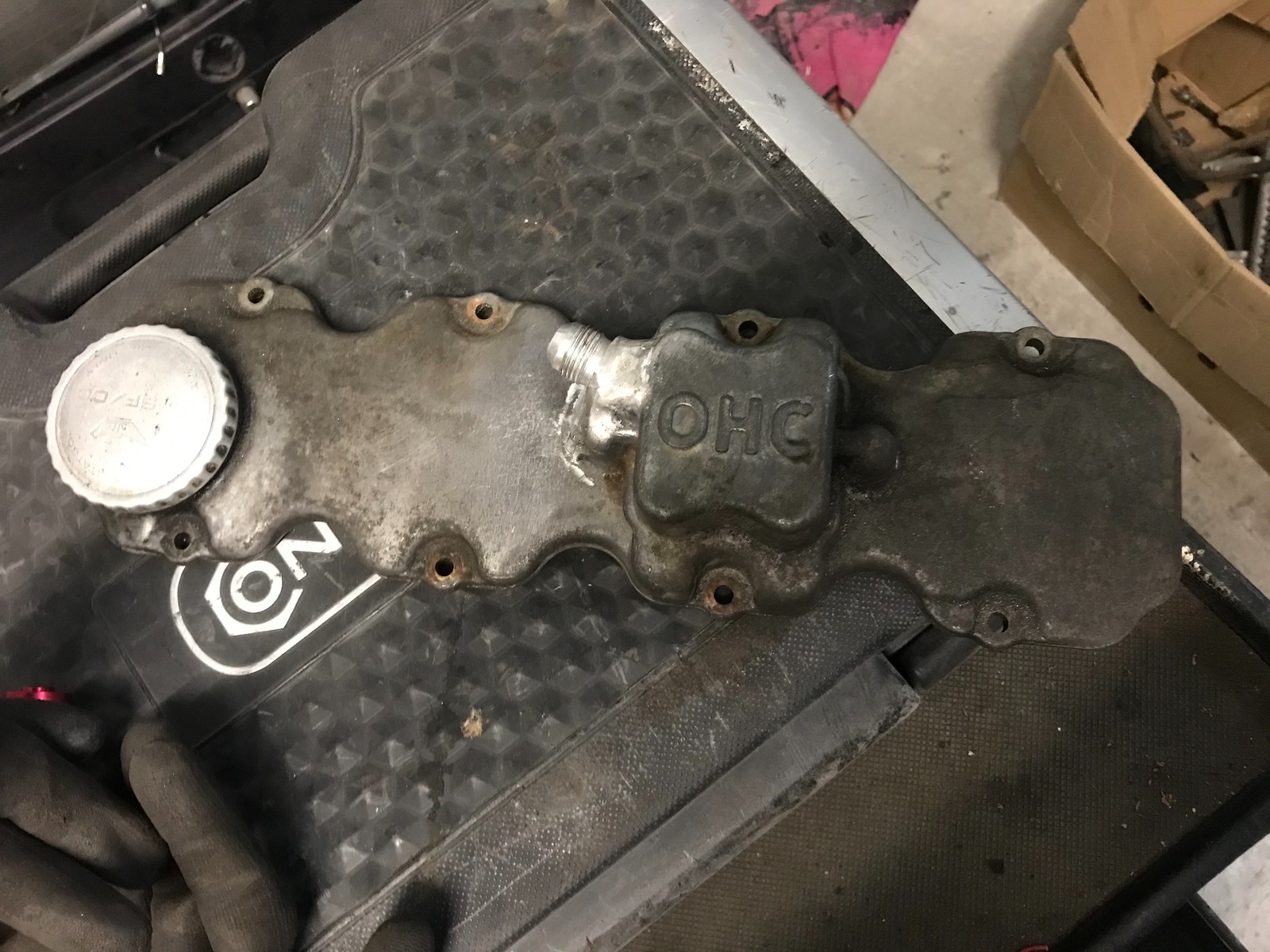

    Alten Ventildeckel eine dash 8 Anschluss verpasst
    Wird dann bald schwarz beschichtet

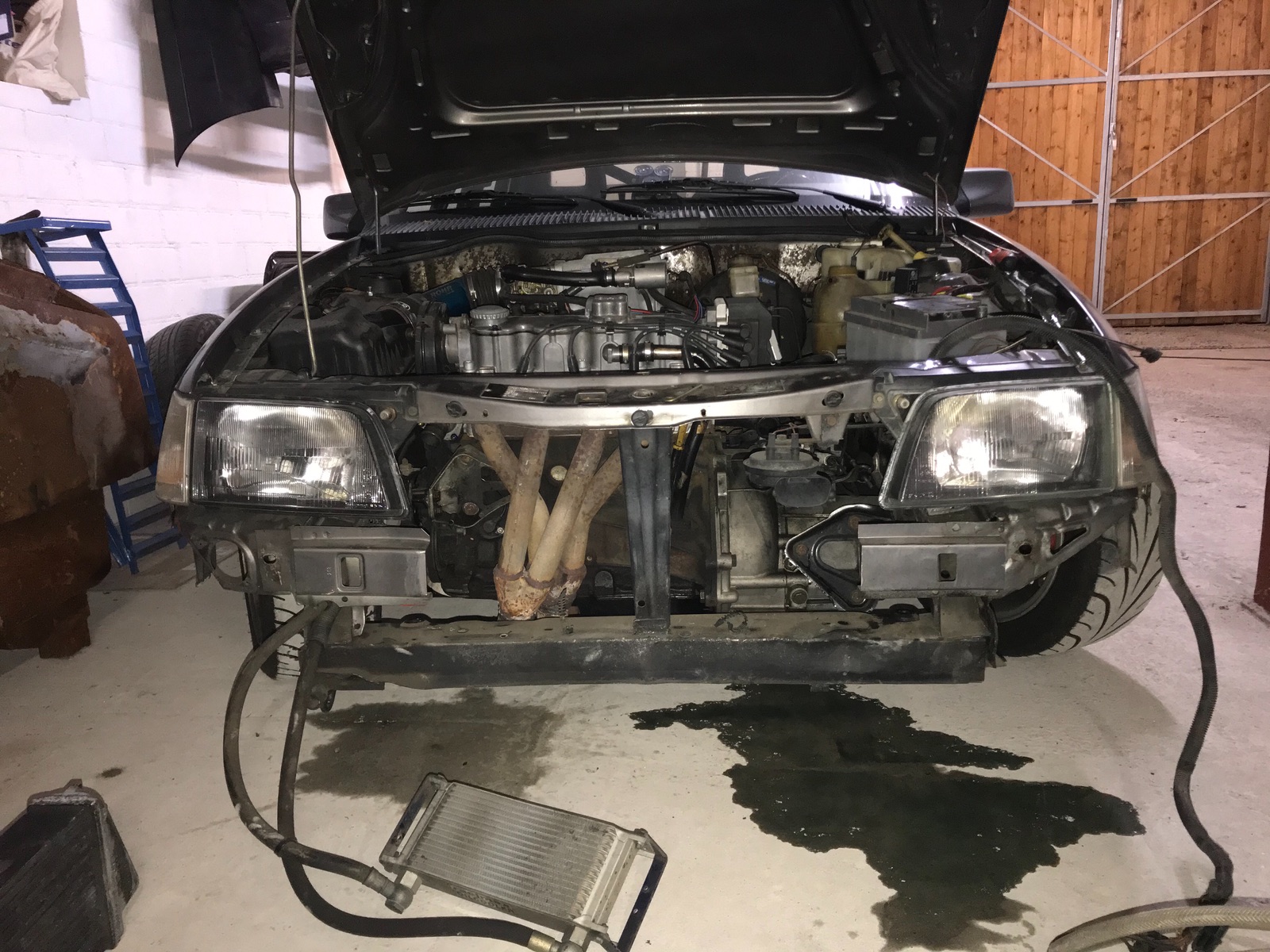

    Dann bin ich in fahrt gekommen und hab Kadett vorn zerlegt und schon mal geschaut
    Kühlerträger muss tiefer,
    Querstrebe kommt auch rein
    Ölkühler nach oben hinterm Grill
    Donnerstag bisschen messen und Ideen sammeln
