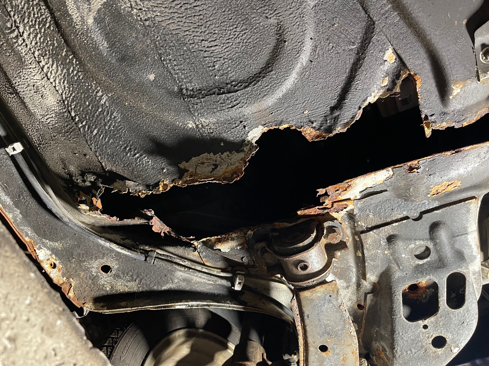

    Wusstest du, dass die Karosse so schlecht ist?
  • #854
    Das ist natürlich großer Mist. Und nun?
  • #856
    So kenne ich die Kadett-Bodengruppe auch noch nicht. Normal verabschiedet sich zuerst die komplette Querlenkerhalterung mangels Bodenblech, hier war der Rost beim eigentlichen Bodenblech schlimmer.

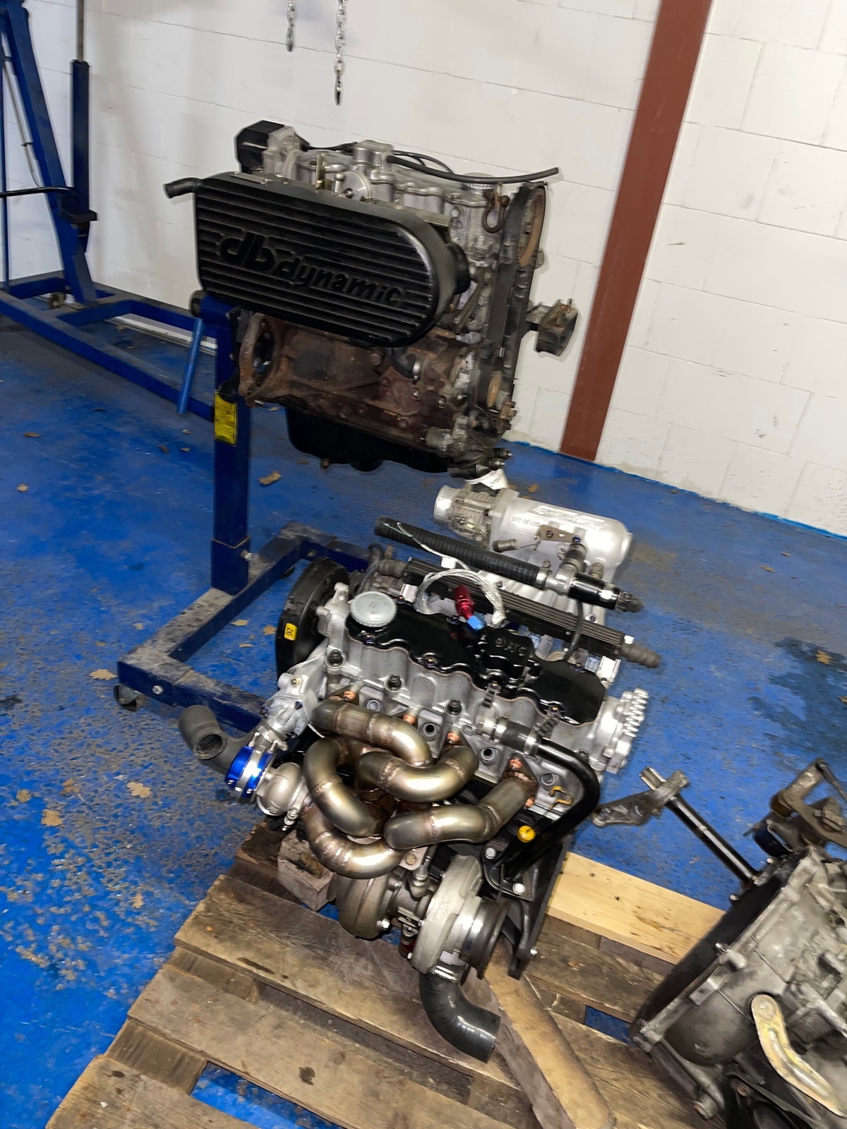

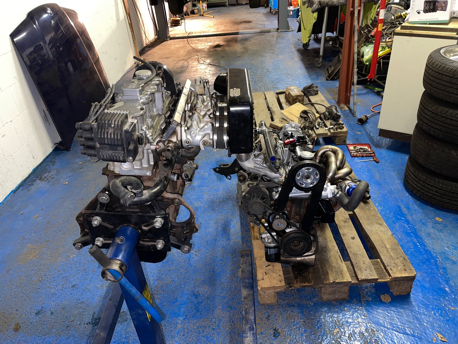

    Heute auch etwas weiter gekommen
    Motor vom Ständer runter und komplettieren
    Kupplung ist nicht so einfach
    Hab eine 6 Pad Sinter, die ich fahren möchte, Kumpel sagt die passt nicht in den topf Schwung
    Also passendes Teller Schwung suchen 😭
    Zu Not dann Hät ich dir 4pad Sinter

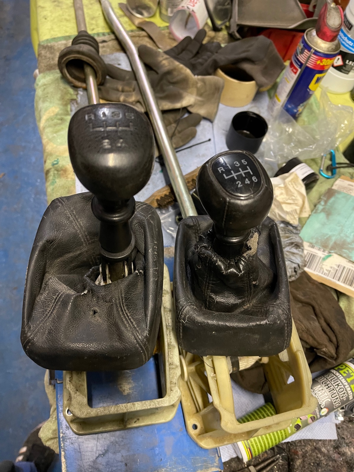

    Schalthebel umgebaut, Ordnung muss sein 😂😂
  • #858
    Schau mal nach einem Schwungrad vom C18XE. Ich musste damals im Astra F GSi 16V die Kupplung erneuern und hatte laut Teileprogramm für Topfschwung bestellt. Nachdem das Getriebe (F18) abgebaut war, hatten wir gesehen, dass ein Tellerschwung (Anbindung mit 6 Schrauben) verbaut war. Haben dann dort die Kupplung vom C20XE mit Tellerschwung genommen. Den C18XE gab es aber auch auf alle Fälle mit Topfschwung.
  • #859
    Topf hab ich ja
    Brauch tellerschwung mit 6 Loch Anbindung wo 228mm Kupplung passt
