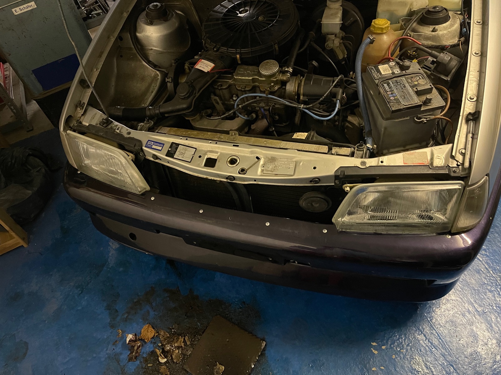

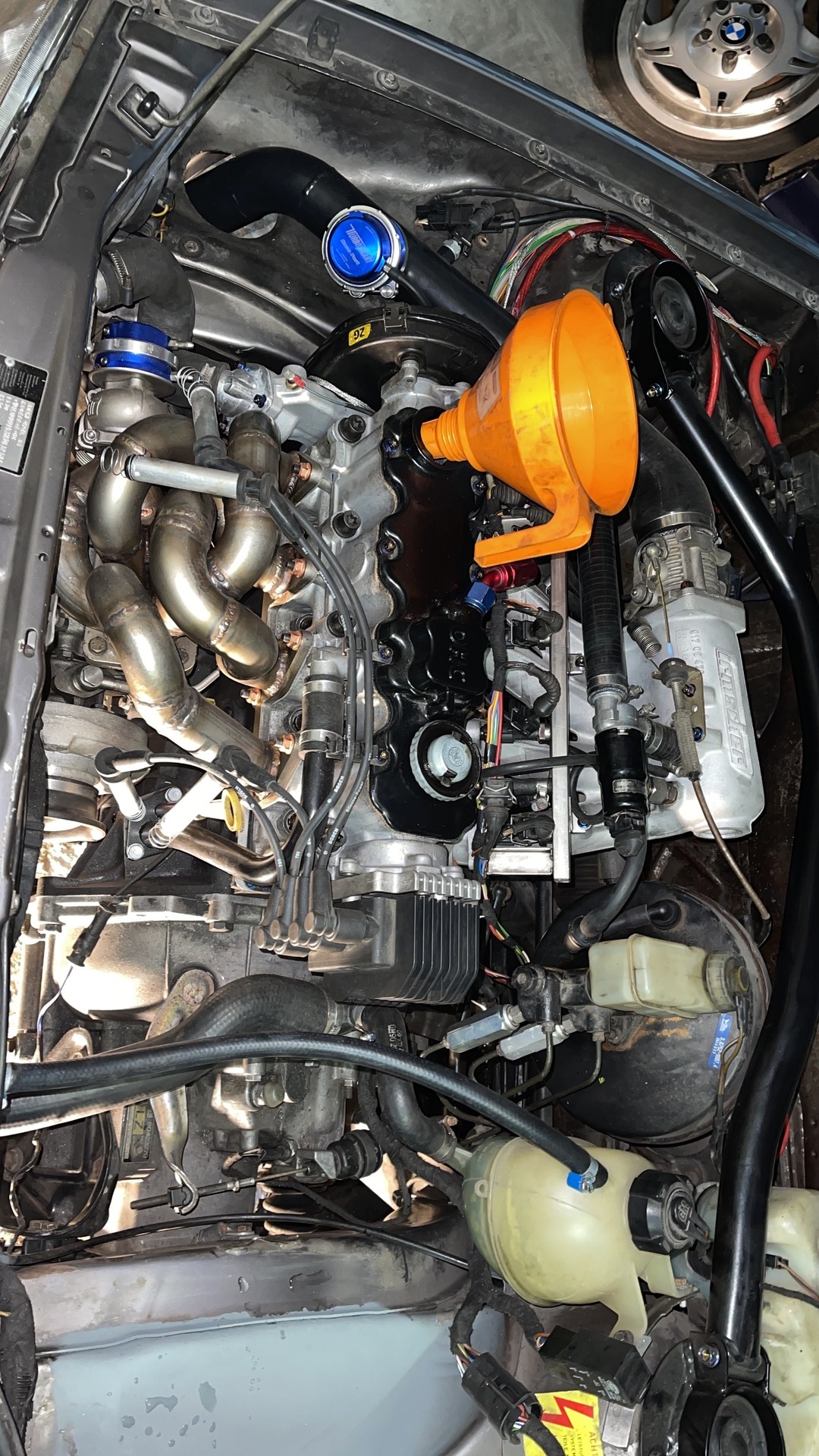

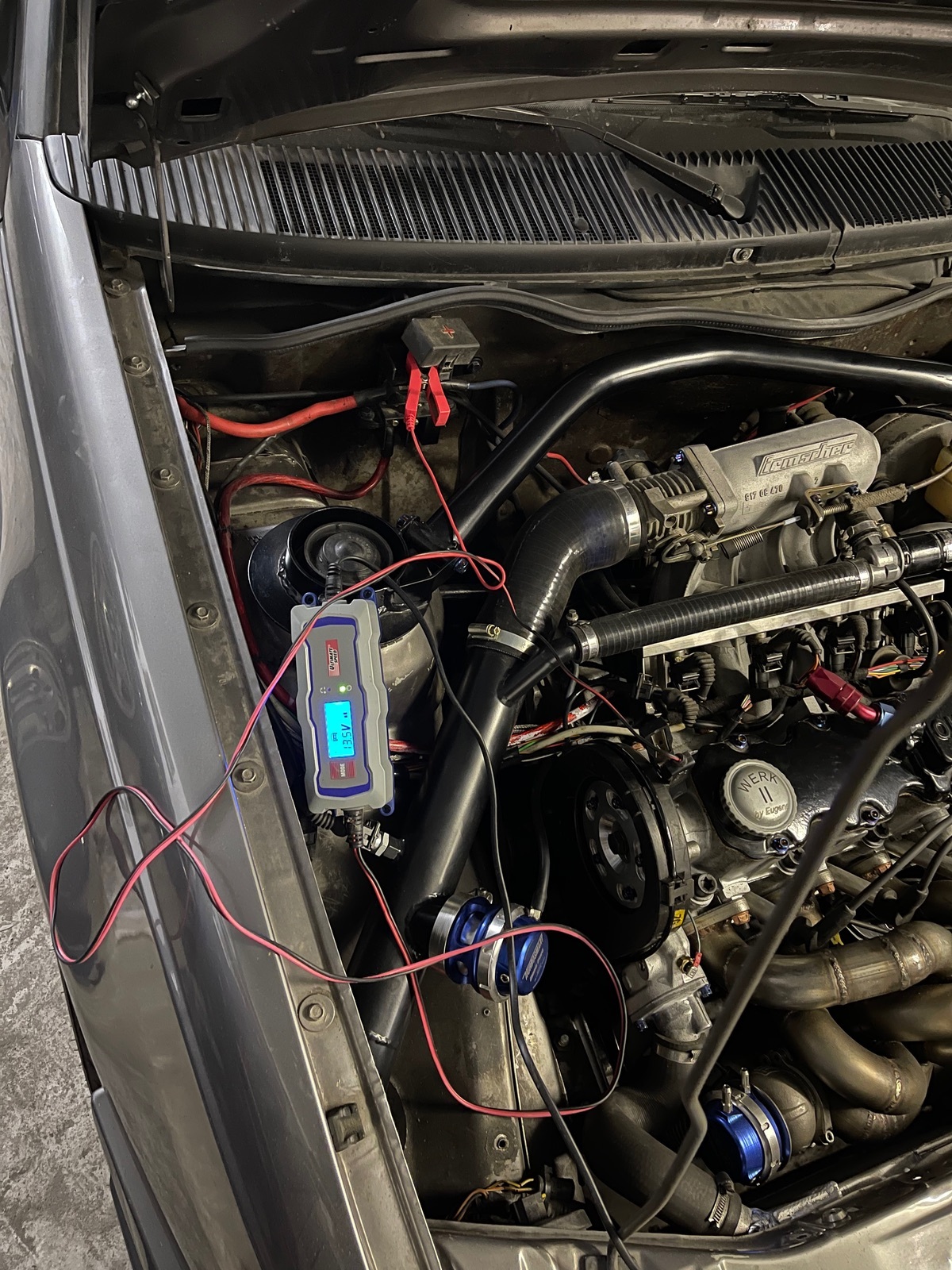

#989 Am gsi ist Öl und Wasser drauf
Eine Schelle müsste ich nachziehen, liefen paar Tropfen runter,
Nachgezogen 😊😊😊
Ohne Kerzen georgelt um Öldruck aufzubauen und etwas Öl durch pumpen
Mal schauen ob nach der Stg Reparatur meine map noch drauf ist, dann kann mal gestartet werden

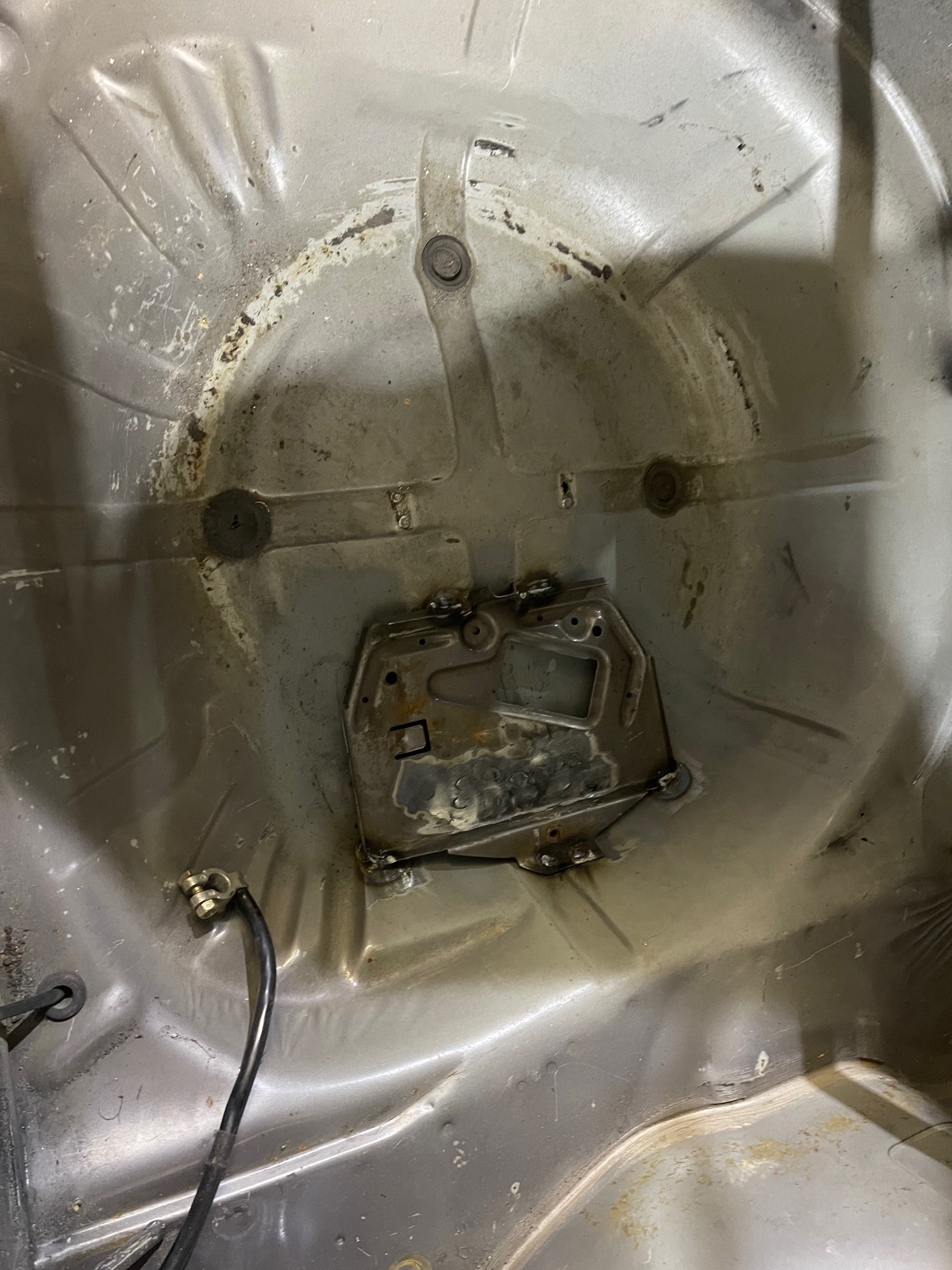

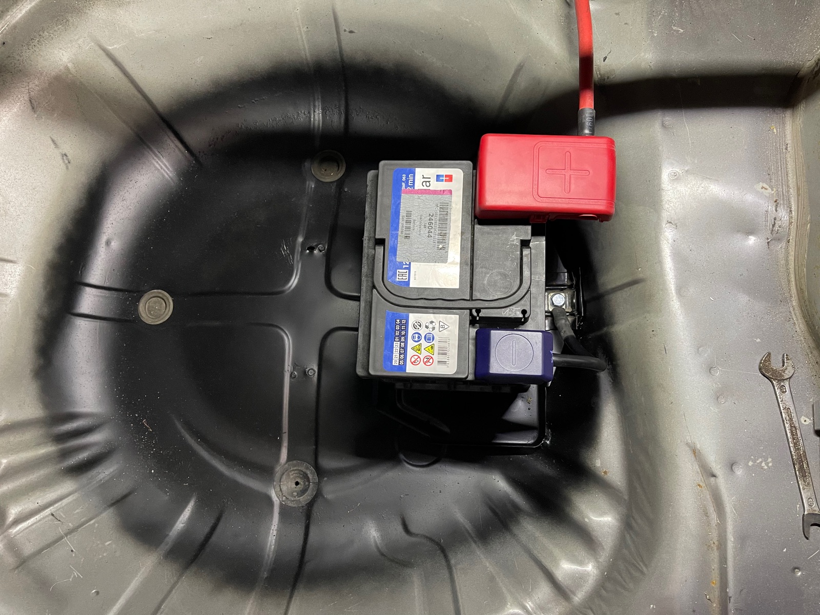

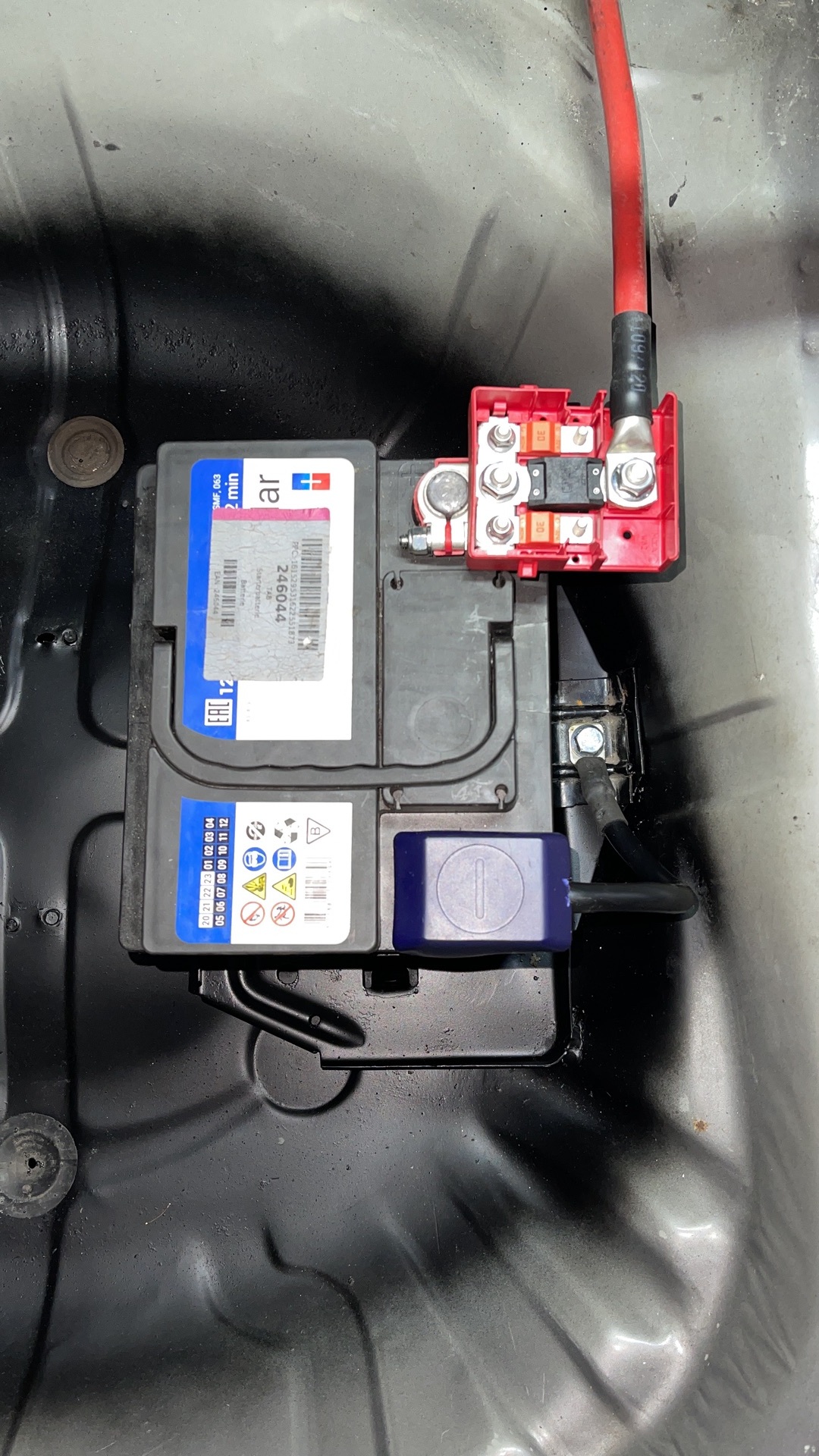

Ansonsten ist schon heil, Batterie hinten
Aber vorne laden geht auch 😊😊😊
