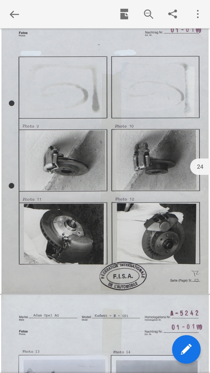

Hallo wir sind zeit kurzem im motorsport aktiv und wurden darauf hingewiesen das wir unsere bremsanlage nicht fahren dürfen jetzt meine frage! Wir suchen bremssättel die für 290mm scheiben bestimmt sind und die dazu passenden bremsscheiben die zweiteilig sind bzw einen alutopf haben kann mir da jemand weiterhelfen? Gruß christoph
Bremse E-Kadett
