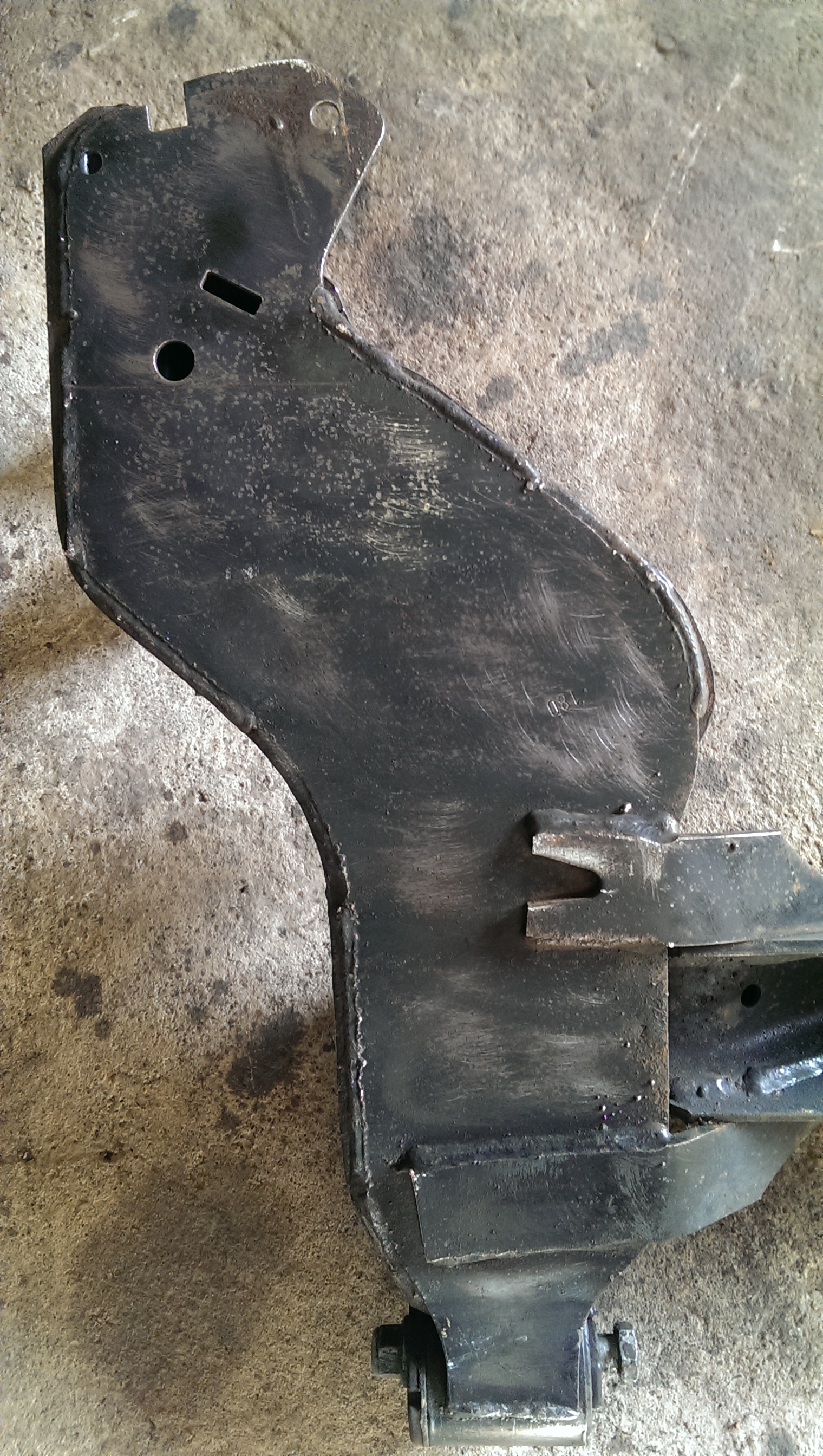

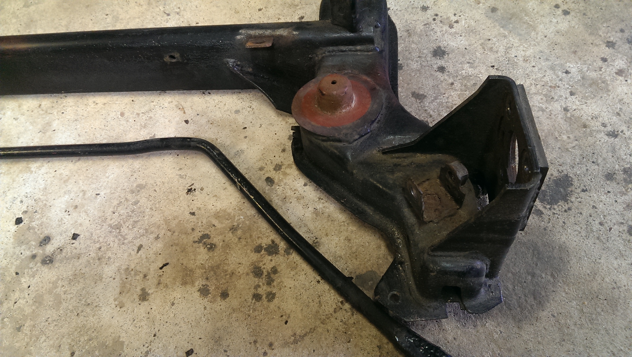

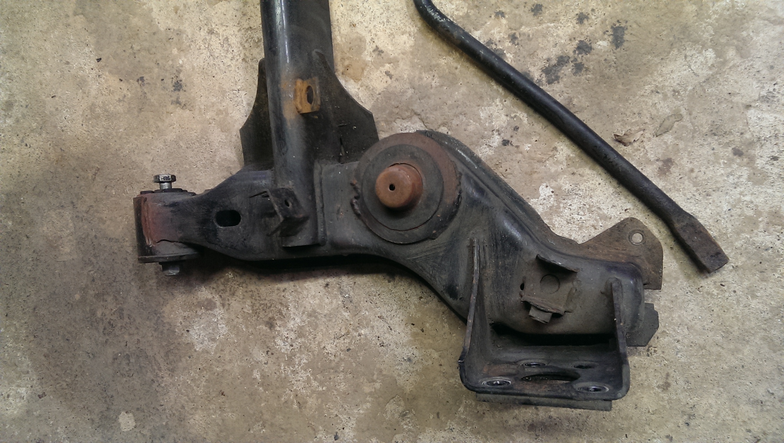

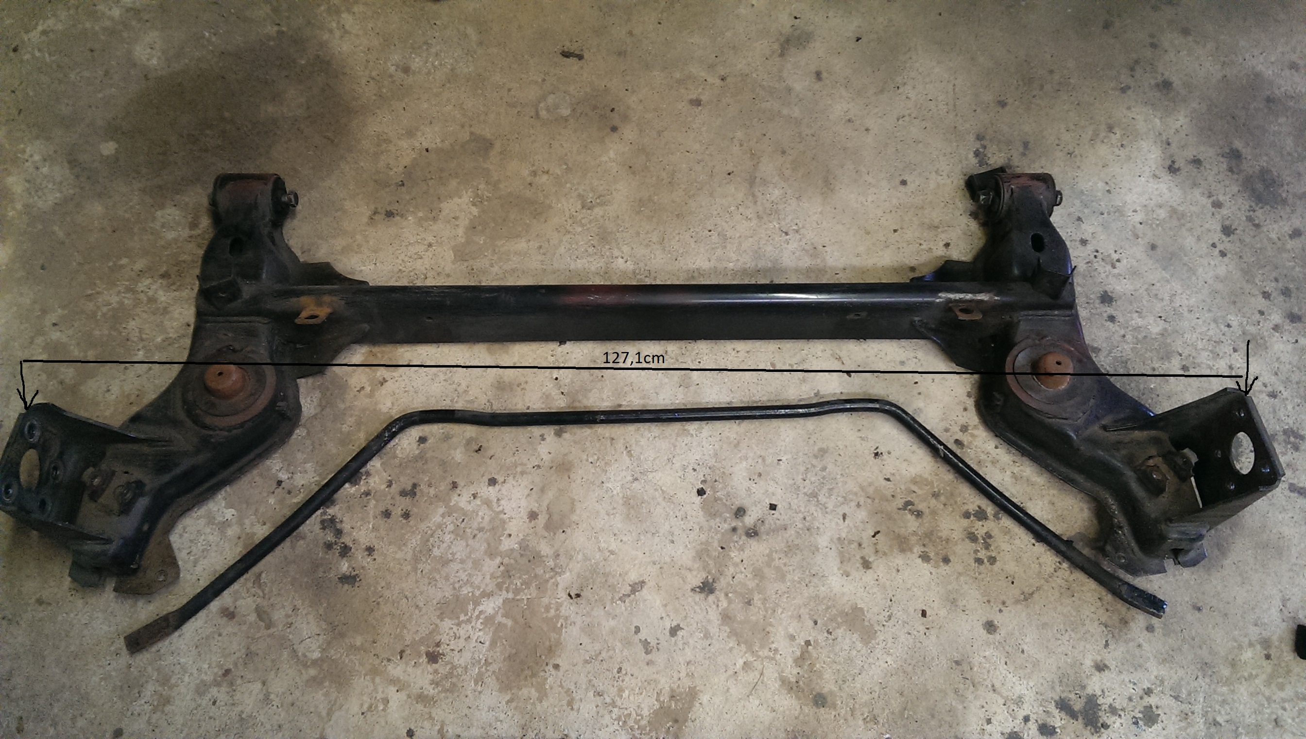

Bei der Hinterachse handelt es sich um KEINE originale Corsa A/Corsa B Achse.
Ich habe hier Bilder im Forum gesehen von Leffis Kadett D Hinterachse und der Stabi schaut exakt so aus wie der, der an meiner Achse verbaut ist.
Allerdings finde ich keinerlei Nummer auf der Achse, evtl hat jemand von euch einen Tip um was für eine Achse es sich handelt.
Ascona C ist es auch nicht, Vectra A auch nicht ich habe mal Bilder im Anhang auch mit dem Maß wie breit sie ist. Gemessen von Ankerplatte links nach Ankerplatte recht
127,1cm
Ich bin am Verzweifeln. Den Vorbesitzer kann ich leider nicht mehr fragen, da ich keinerlei Daten mehr habe, habe da ich das Auto schon 4 jahre habe.
Ich hoffe ihr könnt etwas Licht ins Dunkle bringen.

#8 So wir sind der Sache auf die Spur gekommen
es ist eine Corsa A Hinterachse aber die Federteller wurden geändert auf Ascona C und der Stabi an der Hinterachse ist vom Kadett D.
