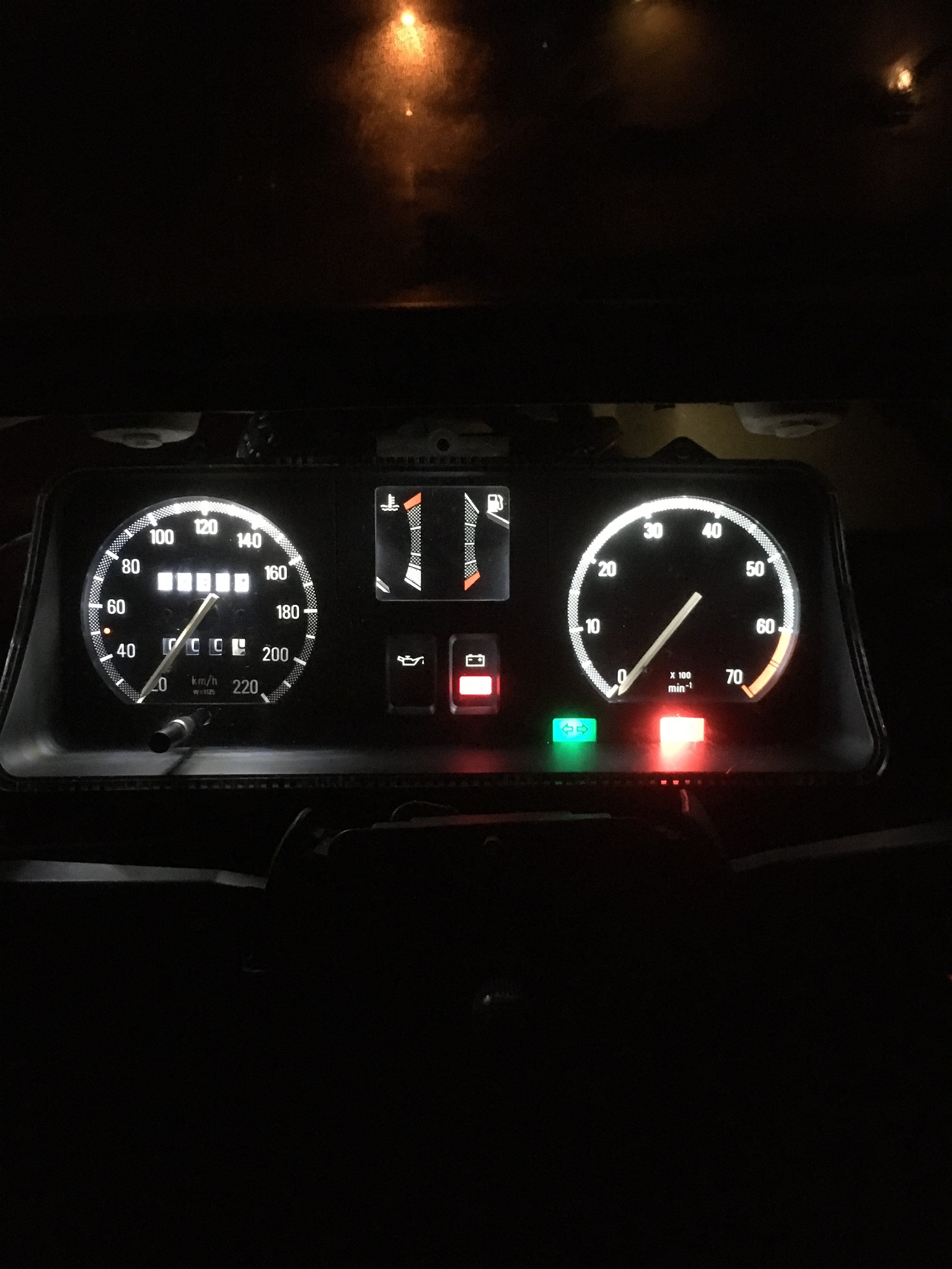

Hab mir nun einene Tachoeinheit mit Drehzahlmesser eingebaut.
Standart war ohne.
Beim Alten war die grüne Blinkerkontrollleuchte immer an. Dachte das is ein defekt gewesen.
Nun bei dem Neuen Gebrauchten Tacho das Selbe.
Ist das normal?
Beim blinken wirds heller. Ansonsten glimmt die n bisl.
Beim rausdrehen der Birne, klackt das Blinkerrelais.
Blinkerleuchte Tachoeinheit immer an. Normal?
#5 Hey danke für eure Hilfe.
Auf das Relais hab ich auch getippt und mir mal ein neues bestellt. Bevor ich wieder alles Ausbaue.
Hab die LEDs nochmals bisl angepasst. Hat mir zu sehr geblendet.
Zum Glück musste ich nichts verkabeln wegen dem Drehzahlmesser. Hat gleich funktioniert.
Jetzt muss blos noch das grüne Licht aus. -
#6 Leuchten deine Blinker auch nur, oder blinken die wirklich? Würde mal das Relais und Verkabelung prüfen. Das dauerhafte Leuchten ist nicht gut
Blinker funktionieren ganz normal. Das grüne Licht wird beim blinken nur heller. Denke mal, daß das Relais einfach irgendwo n Schwachstrom durchlässt. Evtl. öffnet es nicht mehr richtig.
