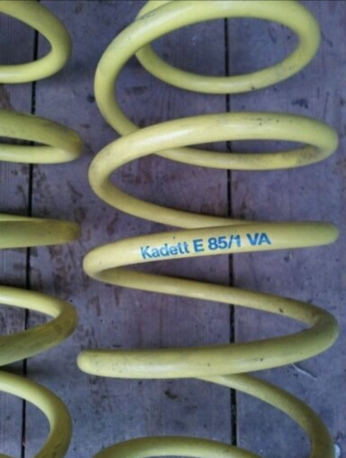

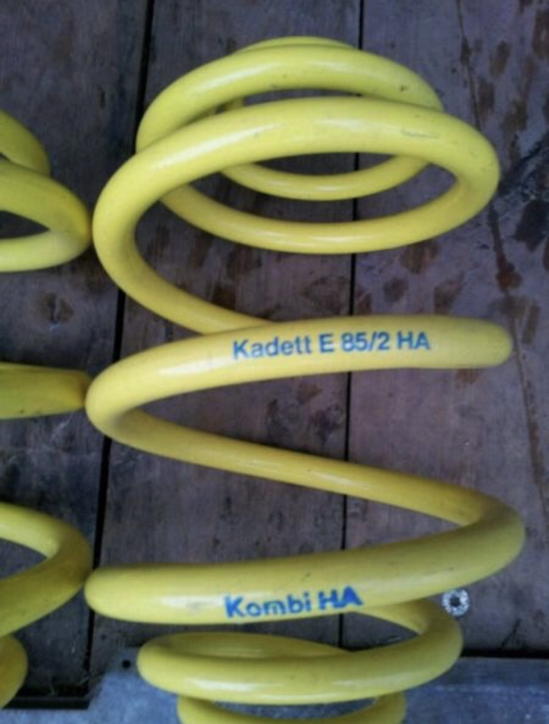

    gibt es hier jemanden der im Kadett E Caravan die H&R Federn 85/1 VA und 85/2 HA fährt?
    Wenn ja, dann würden mich mal die Abstände von Radmitte zu Radlaufkante sowie die dazu verbauten Stoßdämpfer interessieren.
    Serienmäßig hat der E Caravan ohne Tieferlegung 360mm an der Vorderachse und 320mm an der Hinterachse jeweils als Abstand von Radmitte zu Radlaufkante.

    Danke Stefan. Ich habe die Federn auch neu da, jedoch war ich mir, wie es deine Eintragung nachweist, schon sicher, dass damit an der HA definitiv keine 40mm Tieferlegung erreicht werden.
    Effektiv waren das bei dir dann an der VA 35mm und an der HA 10mm Tieferlegung.
