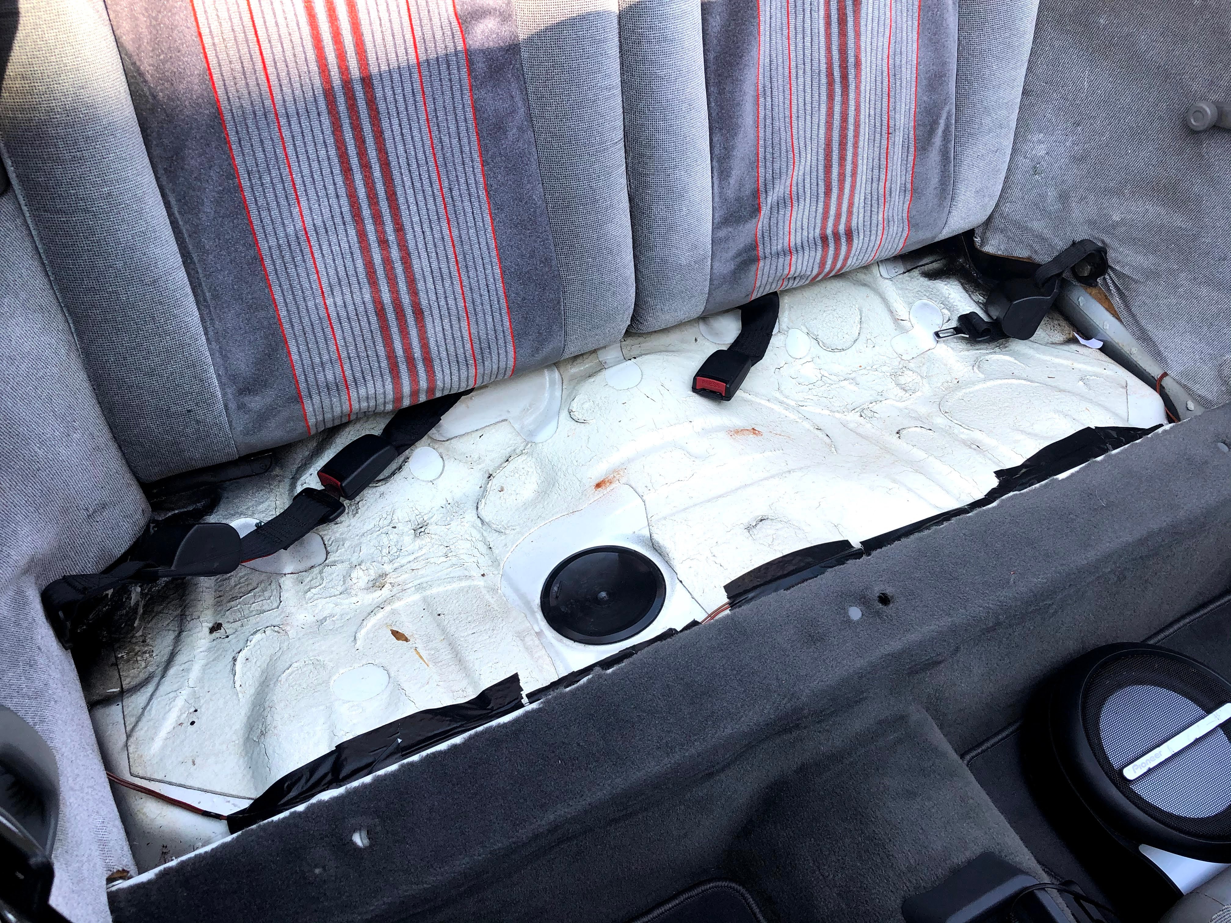

#58 So, gestern und heute habe ich mich darum gekümmert, das Cabrio zwillingstauglich zu machen. Meine Frau (und auch die Kids) haben lange genug gequängelt. Das ist ja mit Zweipunktgurten hinten nicht ganz so einfach.
Von der Liste der für Zweipunktgurte zugelassenen Kindersitze (https://www.kvw-mhm.de/kinders…-f%C3%BCr-den-beckengurt/) habe ich nach längerem Suchen zwei Exemplare des Concord Fixmax organisiert. Die Bezüge waren zwar in Ordnung, aber die Motive konnte ich meinem Kadett nicht antun. Also erstmal schwarz färben. Man sieht noch Restmuster, aber ich bin ziemlich zufrieden mit dem Ergebnis.
Anschließend habe ich die Automatik-Gurte gegen graue, statische Gurte von www.oldtimer-sicherheitsgurte.de getauscht, zwei Schoner von Amazon und letztlich die Kindersitze eingebaut.
Was meint ihr?

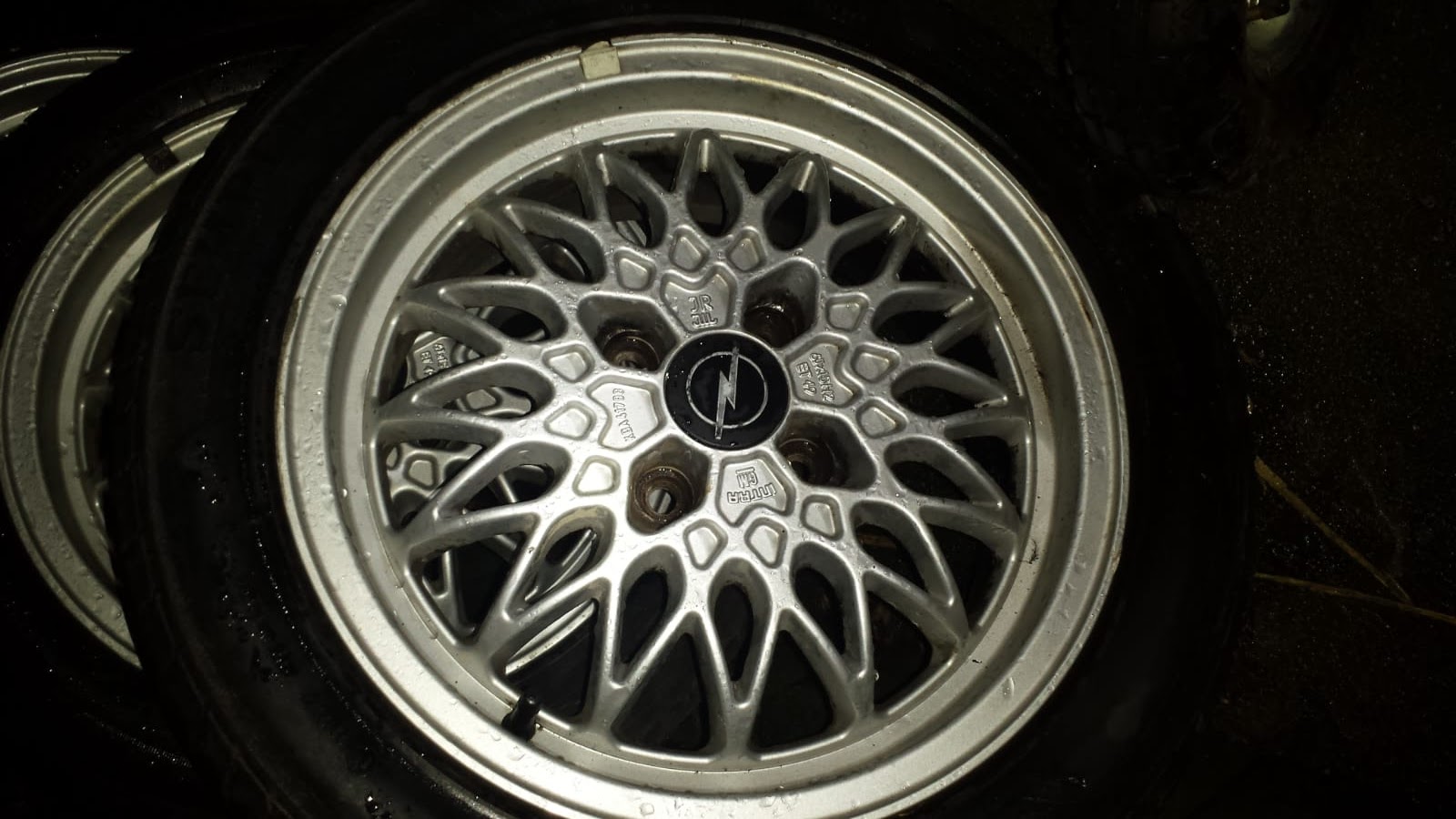

#59 Heute ein kleines Highlight - die neuen Champions-Felgen. Ich musste via eBay Kleinanzeigen zwei Sätze organisieren, denn beim ersten Satz war eine Felge nicht mehr zu retten. Auch beim zweiten Satz war eine für den Müll. Von den 8 Felgen hatten 3 nur optische Mängel und 3 mussten zusätzlich gerichtet werden.
Die Felgen wurden entlackt und in hellem Silber neu pulverbeschichtet. Neue Reifen, Radschrauben und Kunststoffkappen für ebendiese gabs selbstverständlich auch.
Besonders anstregend war es übrigens die Radnaben zu retten. Jemand hatte die originalen Kappen (schwarz) mit moderneren in silber mit Panzertape fies überklebt
Nachdem das Tape abgepiedelt war, habe ich die Originale angeraut, aus der Dose lackiert, mit dem Edding (der auch schon am GSi-Logo vom Grill zum Einsatz kam) die Blitze nachgezogen und ebenfalls aus der Dose klargelackt.Übermorgen gehts noch zur KÜS - dann ist das Thema auch abgehakt.
