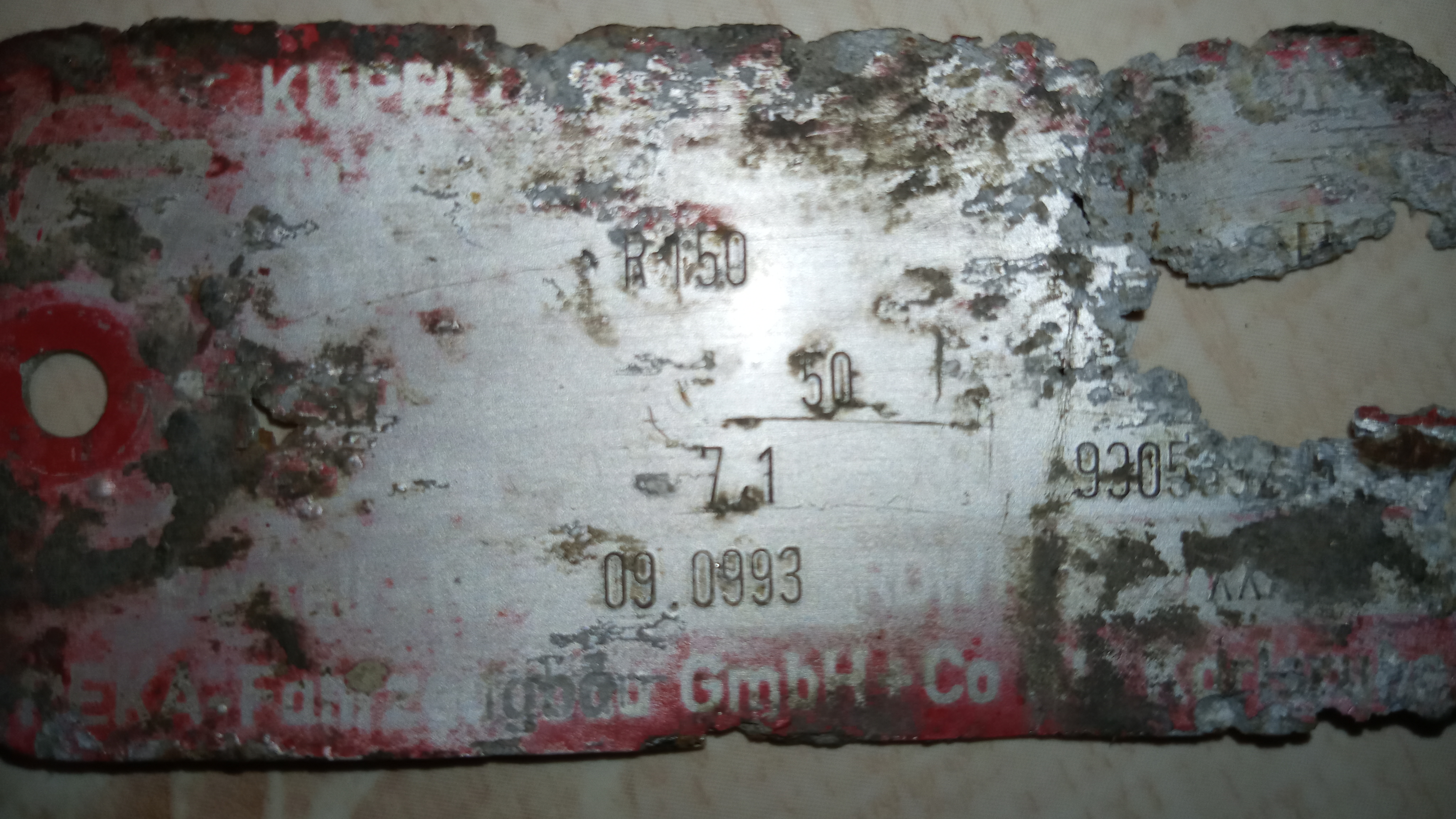

    Habe eine gebrauchte Anhängerkupplung für mein Combo bekommen. Natürlich ohne irgendwelche Papiere. Bekomme ich die AHK auch ohne Papiere eingetragen. Oder brauche ich zwingend eine Anbauanweisung da es sich um einen Peka Anhängerkupplung handelt gibt's keine ABE dazu desweiteren gibt's die Firma seit 20 Jahren nicht mehr. Es handelt sich um eine abnehmbare Anhängerkupplung.
    Peka-Bst-Nr: 09.0993
    Peka-M-Nr: R150
    Vielleicht kann mir jemand weiter helfen?

    Bei unserer TÜV-Prüfstelle bekommst Du die eingetragen, auch wenn Du keine Papiere hast - aber das Typenschild muss leserlich vorhanden sein.

    Mit dem Typenschild wird es nicht nur schwierig, das nimmt keiner mehr ab.
    Ein neues Typenschild brauchst Du demnach so oder so - also neues Schild besorgen und zum TÜV fahren.
