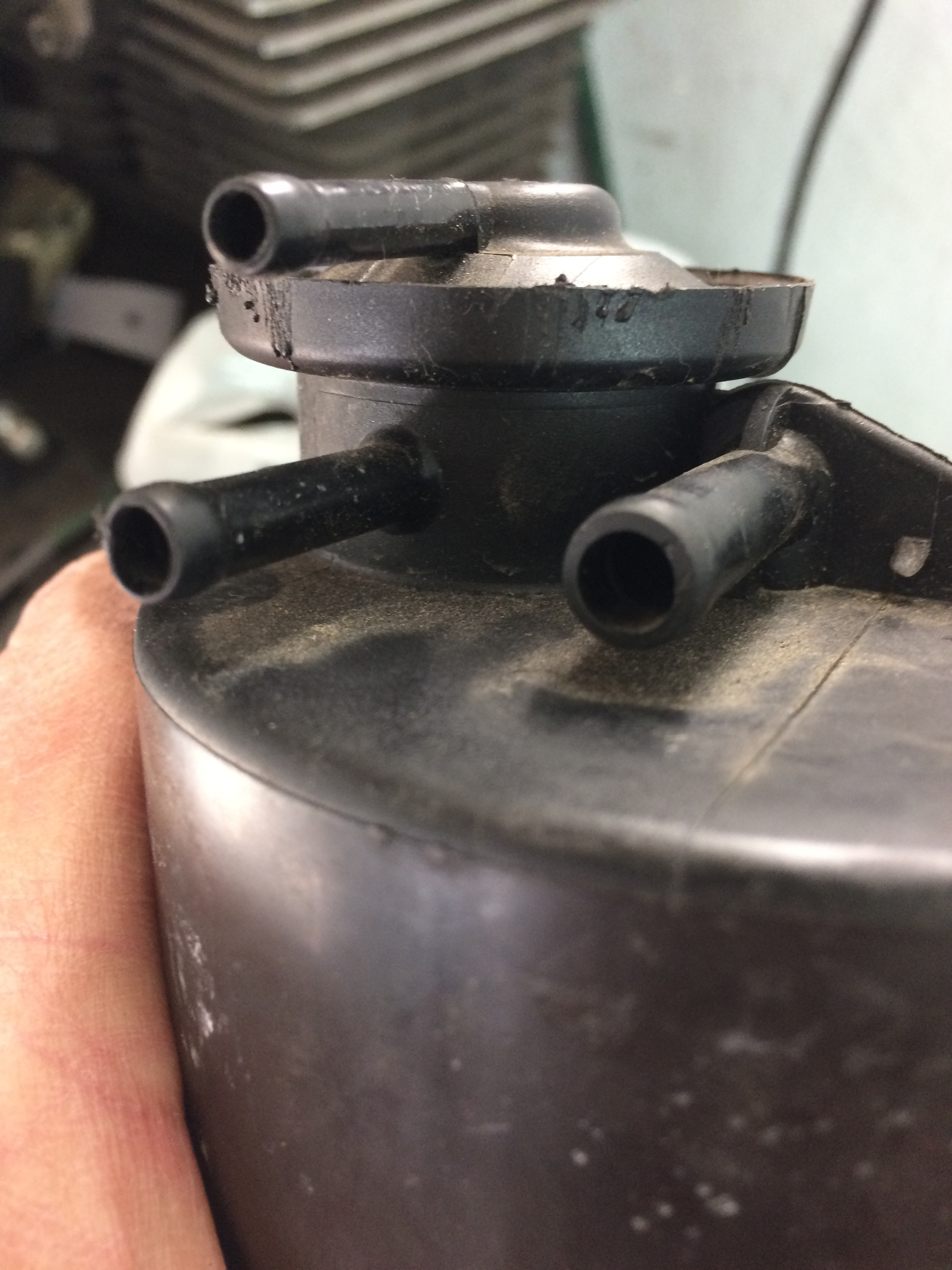

    Jetzt geht es an die Unterdruckanlage und den Aktivkohlebehälter. Der liegt nämlich untypisch im Kofferraum und nicht hinter dem Kotflügel.
    Das ist auch schon die nächsten Frage.
    welcher Unterdruckschlauch wird wo angeschlossen und wie wird der Aktivkohlebehälter verrohrt? Oben drei Anschlüsse und unten der an den Tank führt.
    schon mal vielen Dank

    Hätte jemand einen Link für mich welcher Schlauch wohin gehört?
    Ich möchte am Wochenende den Aktivkohlebehälter einbauen und die Unterdruck Verbindungen wieder anschließen.
    derJens
  • #16
    Hallo Corsadi
    Klasse, hat gepasst, Danke. Jetzt kommt die Kühlung dran. Kühler und Kühlwasser.
