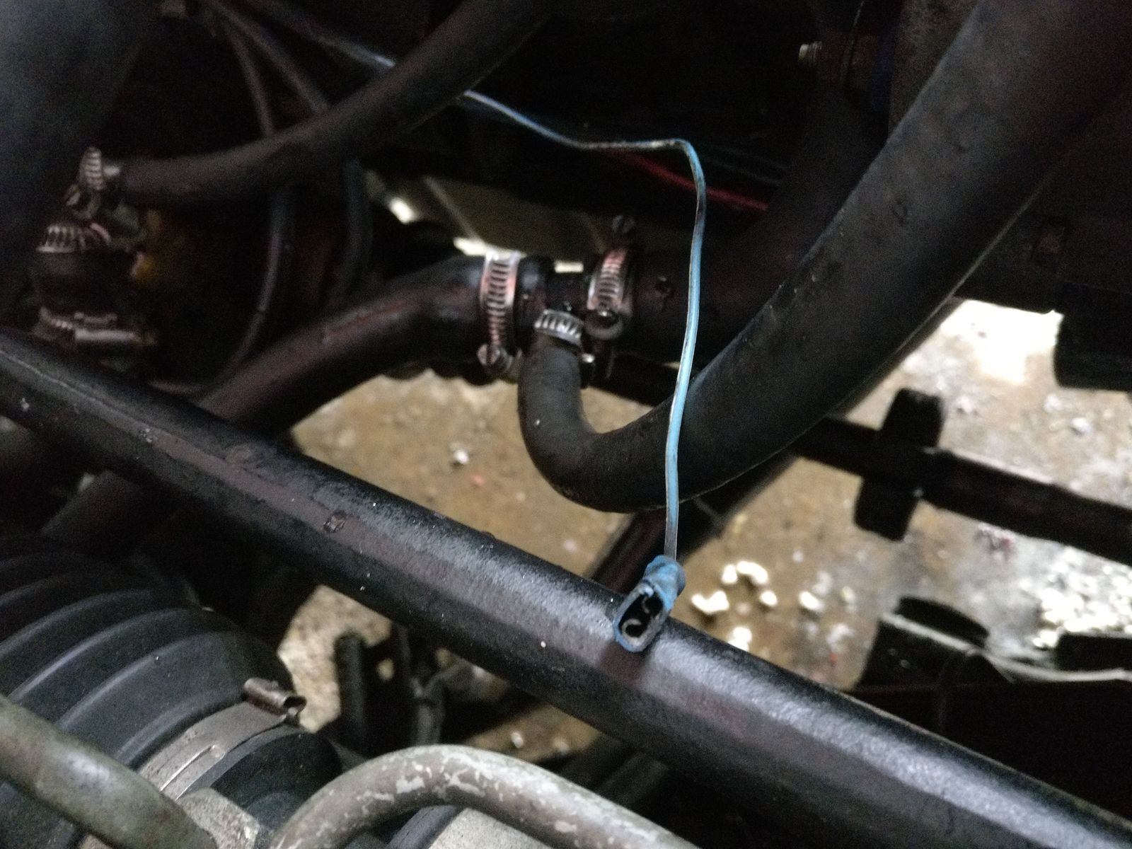

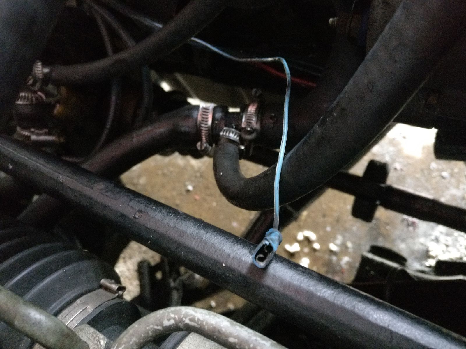

    Hallo zusammen,
    Mit ist heute ein nicht angeschlossener Stecker im Motorraum in der Nähe der Lichtmaschine aufgefallen. Es ist ein C20NE im Cabrio.
    Mir werden keine Fehler angezeigt und das Auto fährt auch ganz normal.
    Hat eine eine Idee was das ist und wo der Stecker hin muss?

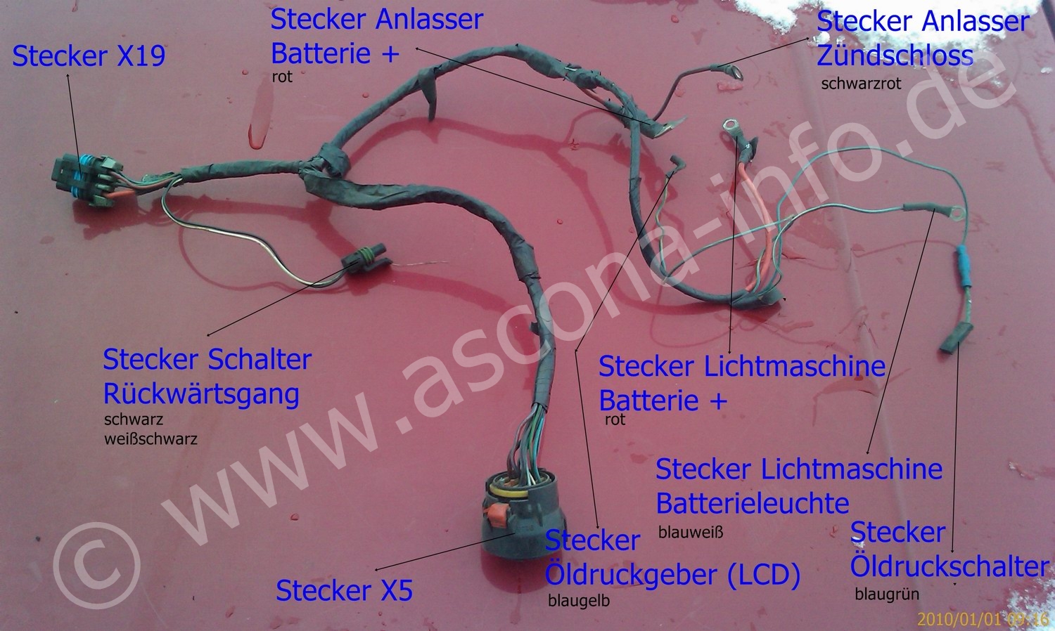

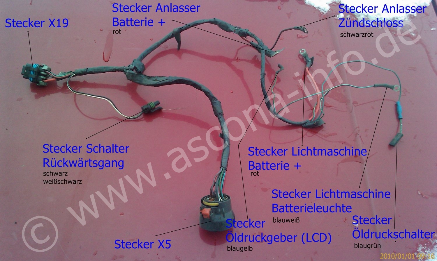

    Nachträglich reingebastelt würde ich ausschließen, da es aus dem Kabelbaum für die Lichtmaschine kommt.
    Blau Weiß ist korrekt, für die Kabelfarbe.
    Könnte das die Erregerspannung sein? Nur habe ich keinen passenden Anschluss an der Lima gesehen.
