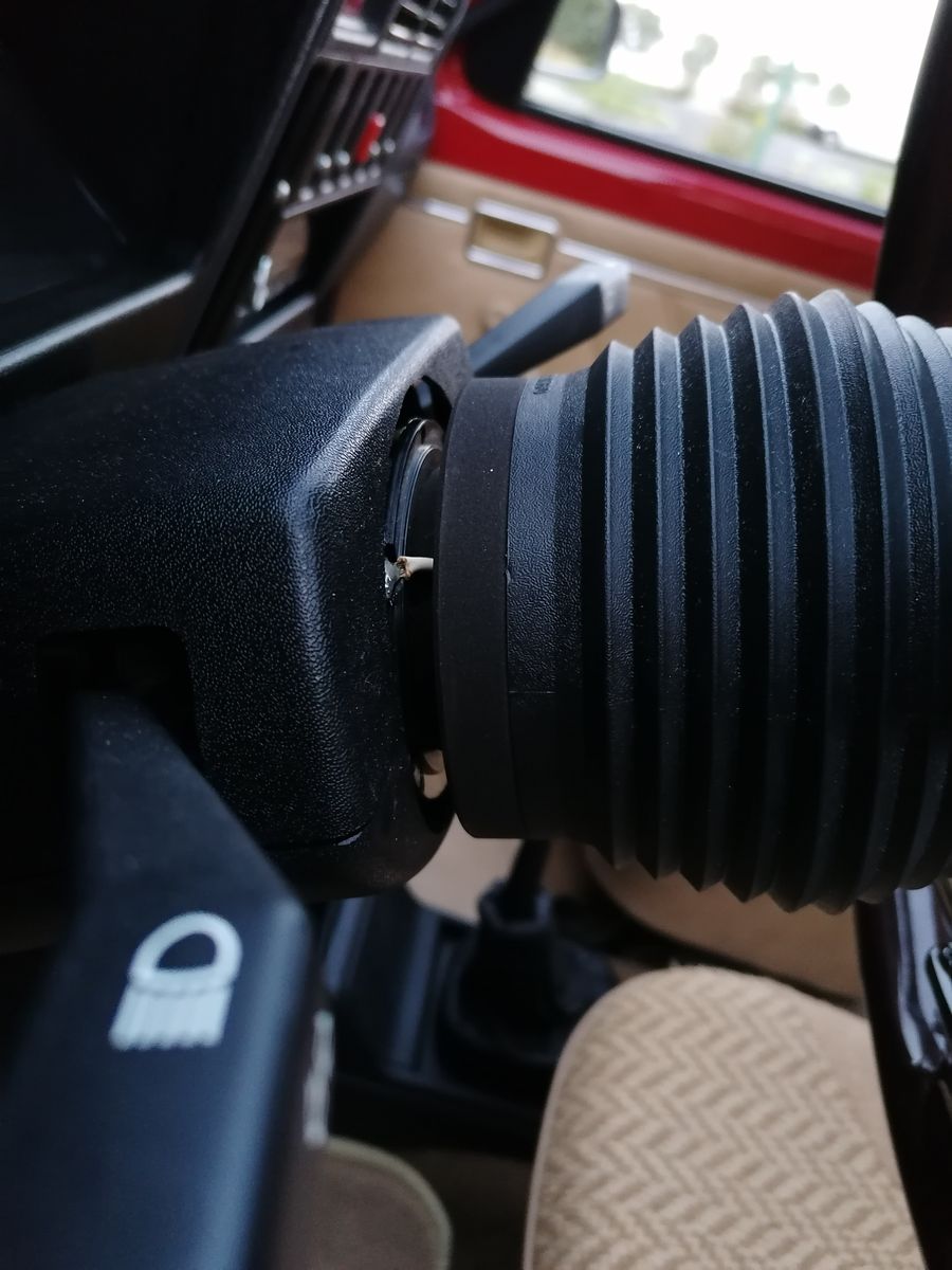

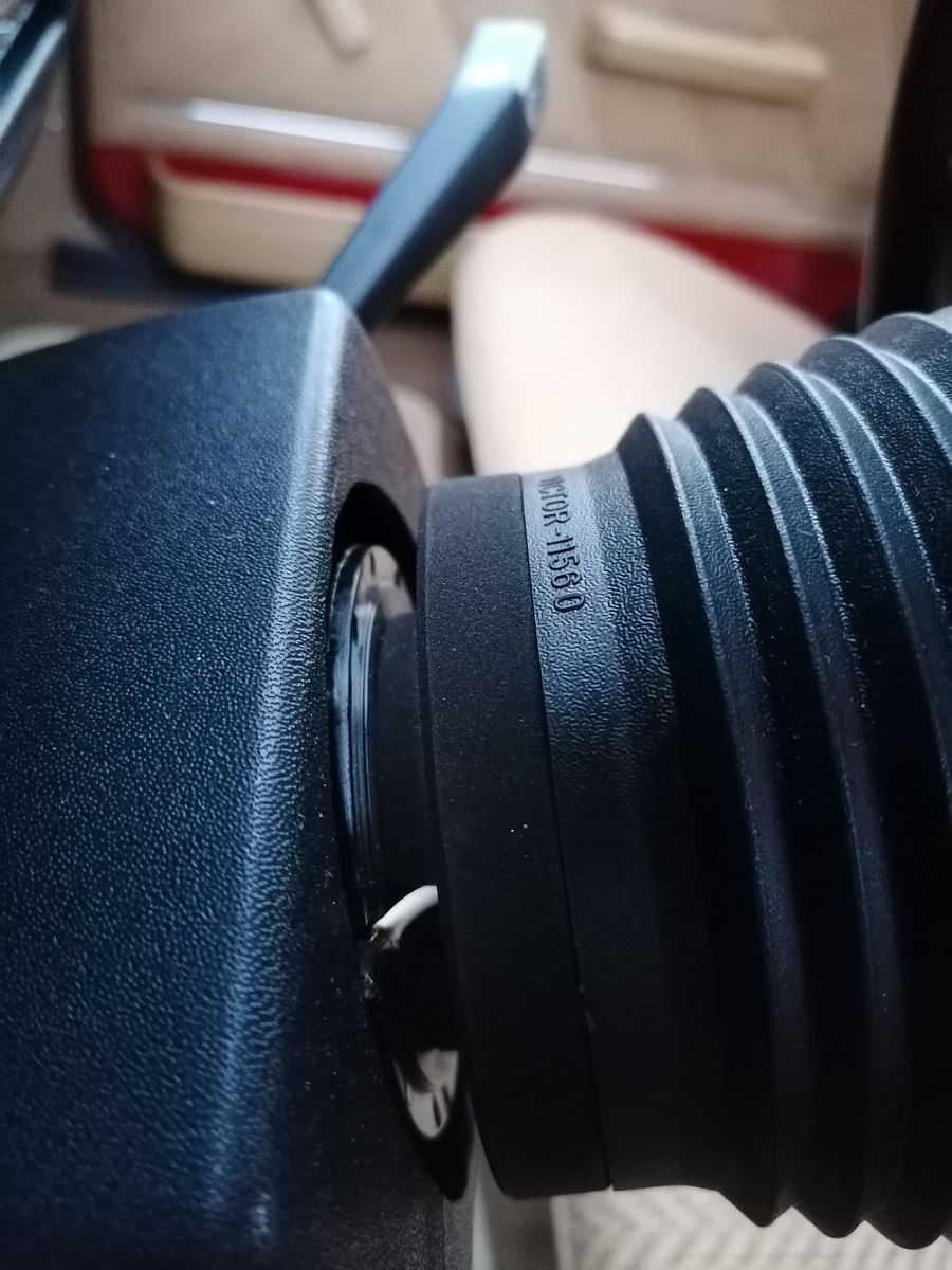

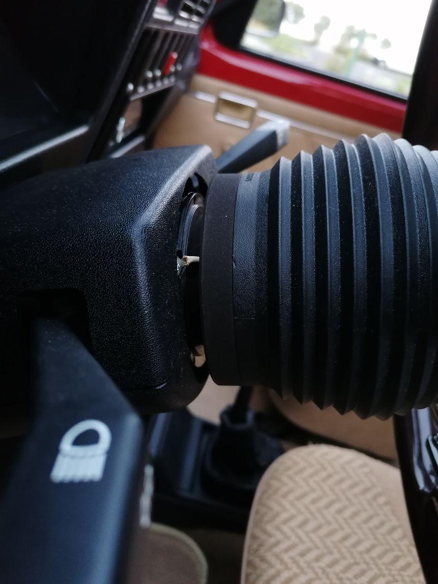

    Habe heute ein Victor Lenkrad in meinen D gebaut.
    Laut Victor Katalog mit der M861 Nabe.
    Diese passt auch auf die Lenksäule.
    Schleifring für Hupe und Blinkerrückschlag funktionieren auch.
    Nur leider ist jetzt zwischen Nabe und Lenksäulenverkleidung ein hässlicher Spalt.
    Wer hat das gleiche Problem?
    Wie kann ich es optisch verbessern?
    Oder hab ich doch die falsche Nabe?
    Guten Abend,
    zumindest für die Optik:
    Wenn du die Möglichkeit hast, könntest du dir eventuell einen Kunststoffring drehen lassen, mit einer Stufe dran leichtem Übermaß in die Verkleidung drückt. Eventuell ein kleiner Freistich damit es nicht ganz so stramm sitzt und bis ganz an die Verkleidung gefügt werden kann. Und einen Außendurchmesser passend zum Lenkrad an dem Ring
    Wäre eine Möglichkeit, allerdings Recht aufwendig. Muss man sehen ob es einem das wert ist.
    Mein Fuhrpark:
    4-Rädrig:'90er Kadett E 1.4i Life 5-Türer EZ mit DDR-Stempel
    2-Rädrig: '04er Yamaha FZS 1000 Fazer '82er Simson S51 B2-4
    Danke erstmal für die Antworten.
    Ich werd mir nen Aluring drehen und diesen dann auch in diesem Struktutlack lackieren.
    Den Plan hatte ich schon.
    Strahli: ich hab da n Chevy Holzlenkrad verbaut.
    Das passt aber nur auf Victor Naben.
    Ein Jugendtraum ist wahr geworden..... Kadett D
    Habe auch ein Victor erbaut mit der gleichen Nabe.
    Bei mir siehts auch so ähnlich aus, aber nicht ganz soviel Abstand.
    Stört mich nicht persönlich da ich meistens davor sitze und nicht von der Seite drauf schaue.
