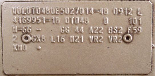

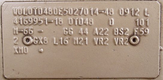

    @ GTE_Nico :
    Deiner kommt aus Antwerpen.
    Dort wurden andere Codes verwendet.

    GTE_Nico
    das ist ein Antwerper Kadett. Wie ich schon sagte verwendete Antwerpen die GM-Codes, die entsprechen nicht denen in der Preisliste.
    W0L0TD480E.... ist eine veränderte Seriennummer. Statt dem Opel-Typ 44 steht hier der GM-Typ 0TD48 = Kadett D 5-Türig Luxus mitten drin gefolgt von E = Modelljahr 1984. Sie diente nur Steuerungszwecken im Werk.
    (der Code steht auch eine Zeile weiter drunter)
    Die 101 müsste der Zahl bei Polster auf deinem Typenschild entsprechen.
    Wofür M- steht habe ich noch nicht herausgefunden
    66- ist derGM-Farbcode für ANTIKGOLD-METALLIC, der manchmal im Wartungsheftchen steht, aber auch ein anderer als der Opel-Farbcode ist.
    GG 44 bedeutet, dieses Fahrzeug heißt in Rüsselsheim Typ 44
    A22 = Frontscheibe Verbundglas
    BS2 = Dämpfungspaket Variante 2
    F59 = Verstärkte Vorderradfedern
    GX8 = Achsübersetzung 3.74
    L16 = Motor 1.6S
    M21 = 4-Ganggetriebe
    VR2 = ???
    XM0 = Paket Berlina

    aso, die antwerpener nehmen andere codes. hatte mich schon gewundert!
    ja, die ausstattung ist 101.
    kann das sein, dass die codes evt auch in den microfichen drinstehen?
  • #27
    Hmm, wäre schön wenn das so wäre. Hab ich bisher nicht gefunden. Wer kann das mal nachprüfen??
    In den alten Papier-Teillekatalogen hab ich so was noch nie gesehen. Nur mal so eine knappe Erläuterung von diesem Schildchen ohne Angabe, was die Codes bedeuten.
