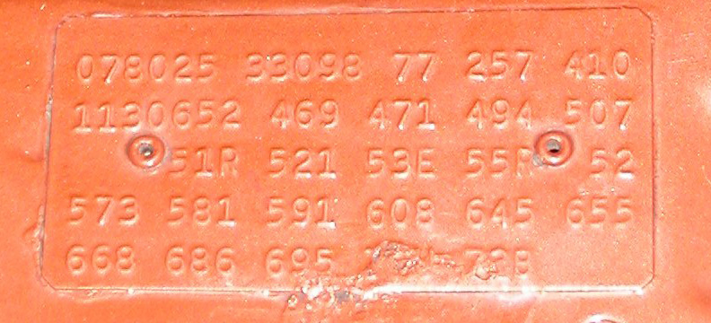

Welchen Zweck erfüllt diese Plakette?
#14 Im OHF wird gerade darüber diskutiert.

#15 ZitatAlles anzeigenOriginal von KADETT_SR
Ich poste sie mal hier, es könnte ja vielleicht noch jemanden interessieren.
Ich schreib die Zahlen so, wie sie auf der Plakette stehen.
078025 33098 77 257 410
1130652 469 471 494 507
51R 521 53E 55R 52
573 581 591 608 645 655
668 686 695 xxx 73B
(die Zahl wo xxx steht kann ich nicht lesen, ist abgenutzt)

#16 Hab mich mal im Forum angemeldet, da ich zufällig über diesen Thread gestolpert bin. Wir diskutieren das ja gerade sowohl im Hecktriebler als auch im Ascona C Forum.
Es sind in der Tat die Codes aus der Preisliste nur, dass dort nicht alle abgedruckt sind, da einige davon nur produktionstechnische Relevanz haben:078025 = Produktionsauftragsnummer
33098 = Kadett D-CC 3-Türig, Linkslenker Deutschland, 9=Motor 1.3S, 8 = 4Gang
77 = Farbcode
257 = Kunstlederposter
410 = Interner Code
1130652 = Produktionssteuernummer
469 = Wischer-/Waschanlage für Heckscheibe
471 = Elektr. Scheibenwaschanlage mit Interval
494 = Zeituhr elektrisch / Quarzuhr beleuchtet
507 = Elektrisch einstellbarer, heizbarer Außenspiegel Fahrerseite
51R = ??
521 = Hinterfedern für Anhängerbetrieb
53E = ??
55R = Wahrscheinlich eine andere Hinterachsübersetzung (?)
52 = ??
573 = SR-Paket
581 = Ablagefach an Beifahrertür
591 = Ausstattung innen Türtasche Fahrer und Beifahrer
608 = Recaro-Sitze vorn, schwarz, mit Kopfstützen
645 = ??
655 = 3-Speichen-Sportlenkrad
668 = spezielle Felge (?)
686 = Zierleiste
695 = ??
xxx
73B = Spoiler vorne und hinten (?)Bei den Codes mit (?) bin ich selber noch am suchen, sie kommen aber aus einer bekannten Kategorie. Bei denen mit ?? habe ich noch keine Anhaltspunkte. Vielleicht kann jemand die Liste vervollständigen?
