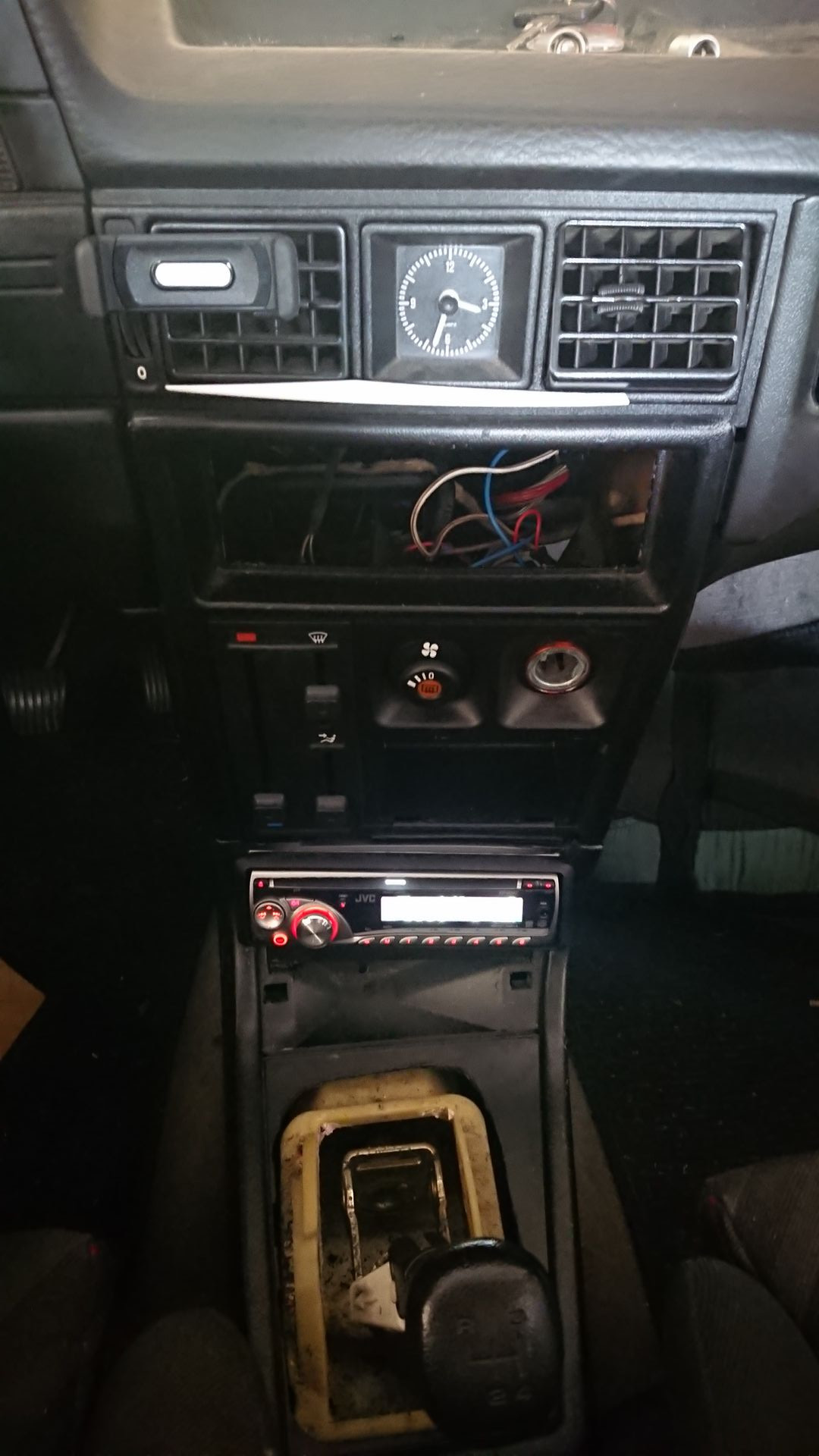

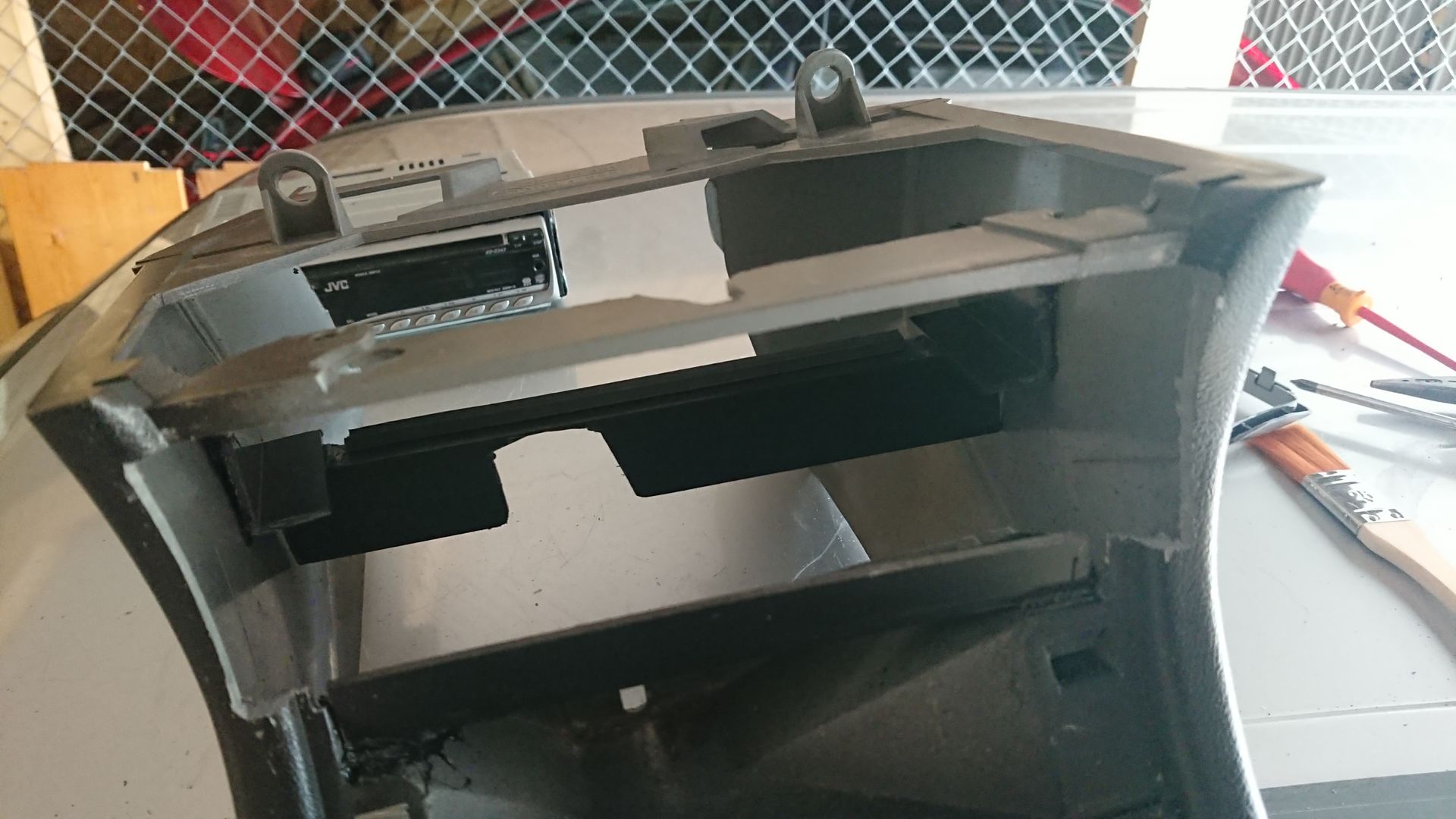

#22 Heute habe ich mit radio weitergemacht.

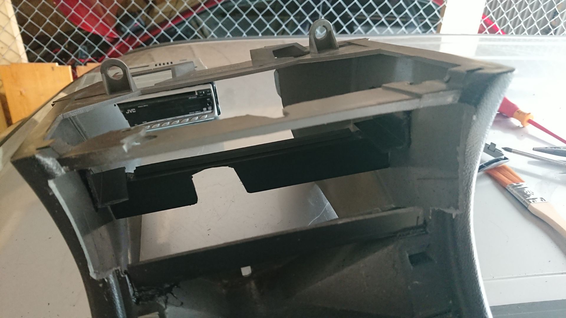

Ich hatte verstärkung eingegklebt was auch das radio unterstutzt.
Dann musste den Rahmen shapen und einbauen.
Vorher
Nachher

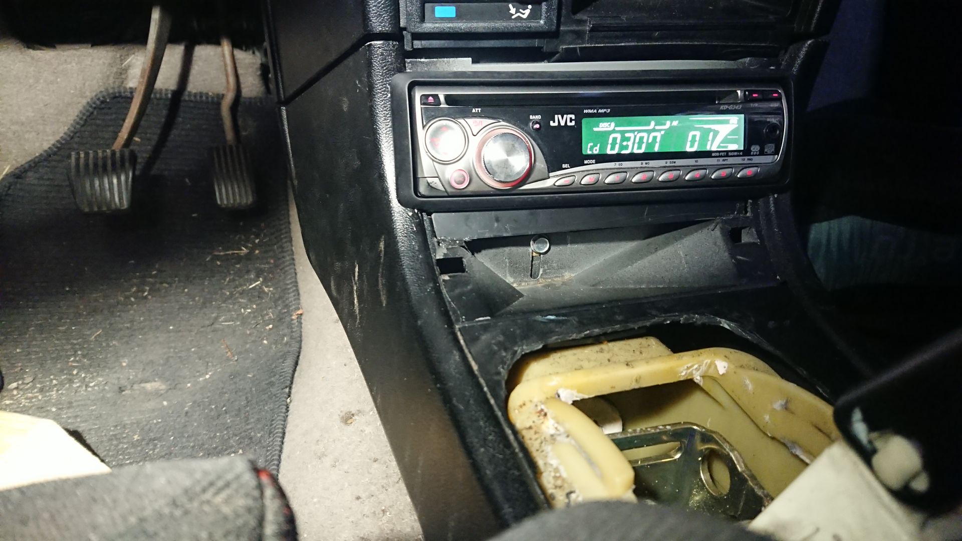

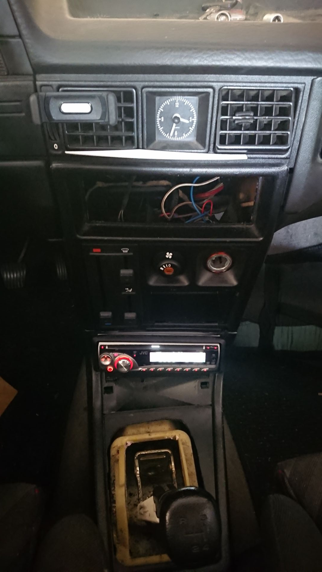

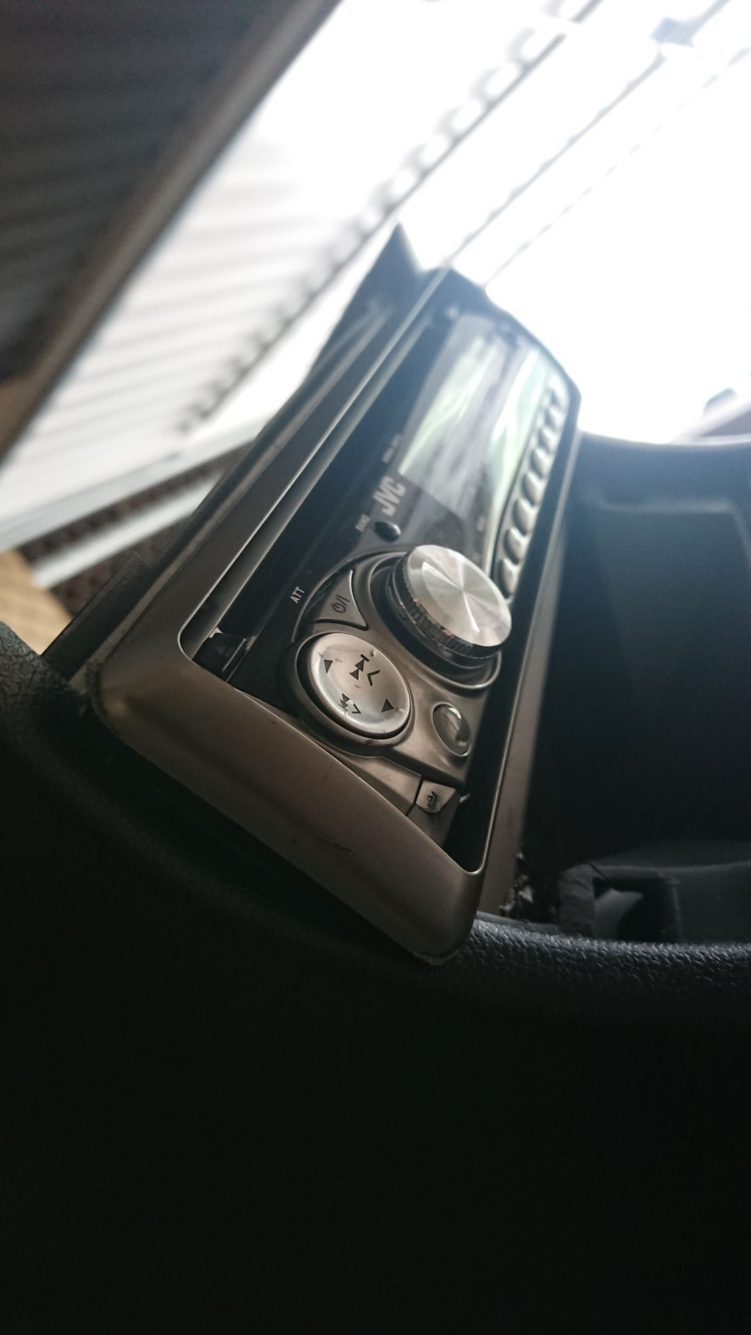

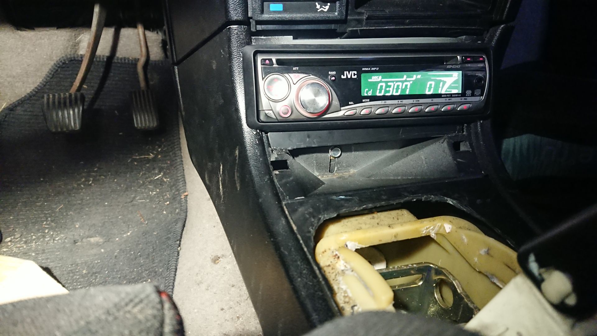

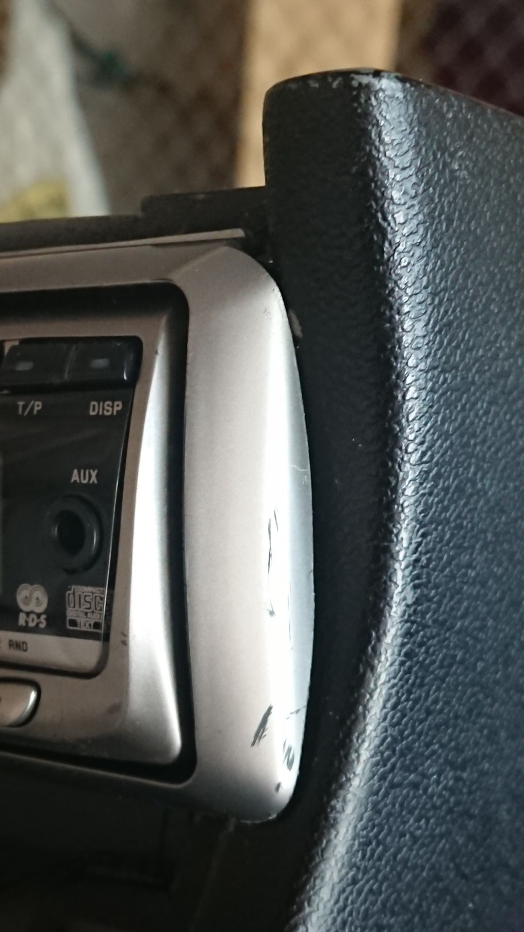

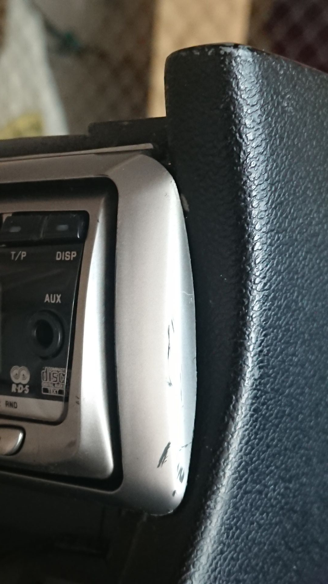

Dann hab ich rahmen lackiert (aber es war schlecht, ich muss es wieder machen) ubd eingebaut
Es funktioniert super und sieht auch besser aus als ich dachte.
Hat jemand das Teil was da oft drin ist MIT den KASSETTEN storage?
Ich frage das weil ich noch Blenden machen muss und aus dem Teil mit dem Fach was ich habe ist unten genau etwas zu kurz.

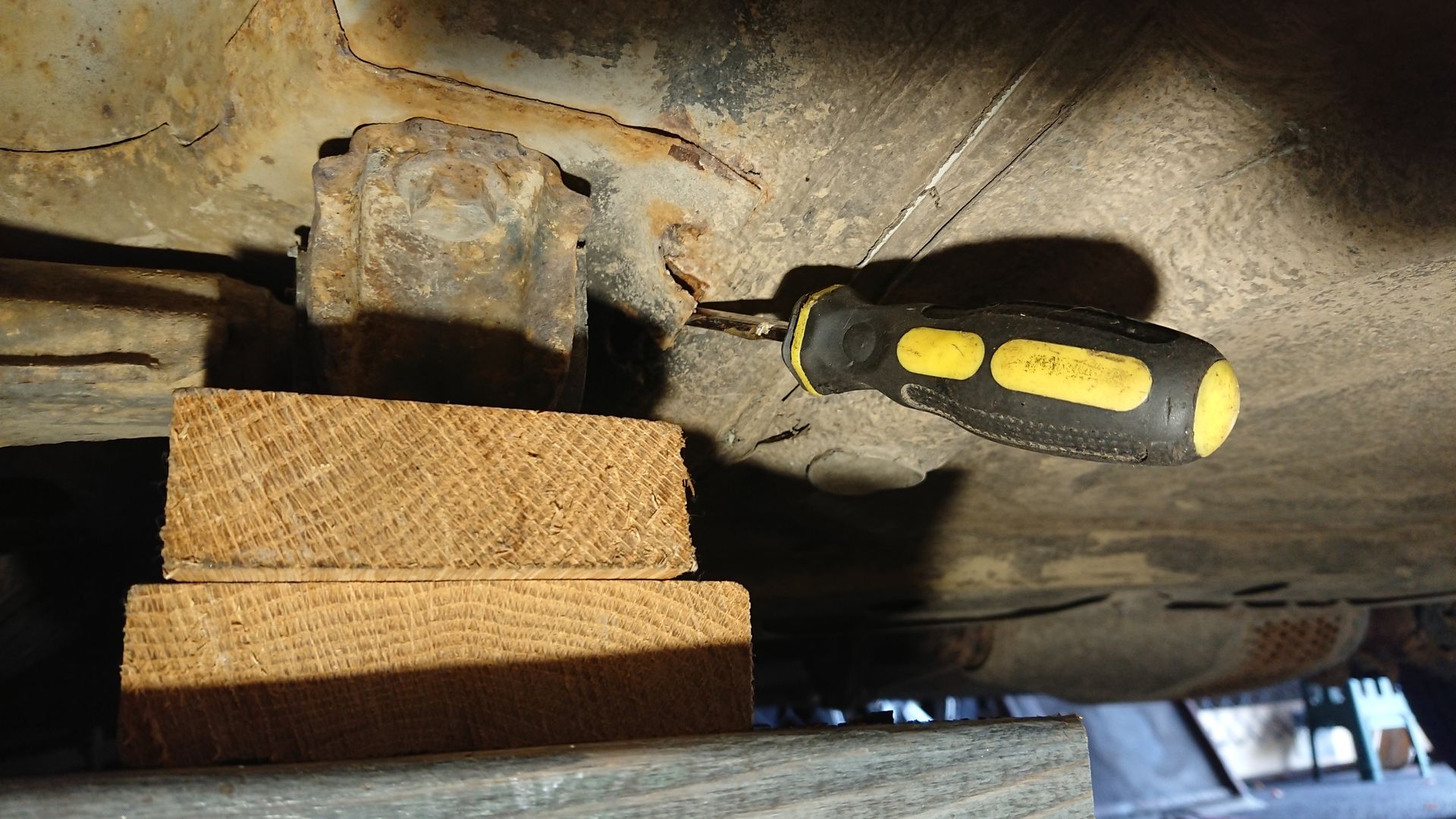

#28 So ich habe angefangen mit Antriebswelle Reperatur heute. Leider nicht weit gekommen weil ich ein Schlüssel kaufen muss für mein untere Strebe.
Und dann hab ich das entdeckt 😱😱😱
Ist standard irgendwie,weiss ich schon. War der Tod von meine erste Kadett. So scheisse weil es so ein kritisk ställe ist.
Wie schweisst eins eigentlich die Lenkeraufnahme so dass alles nachher wieder passt? Also ich mein ohne das eins alle tollen möglichkeiten hat wie rahmenleher oder so?
#29 Da werde ich dich enttäuschen müssen, aber ohne Rahmenlehre wird das bestimmt nicht so einfach. Das Blech ist dort dreifach überlappend und die Traversenbleche bekommt man schon seit Jahren leider nicht mehr. Da wird es einfacher sein, wenn du dir einen anderen Kadett holst. 😕
Ohne gute Schweißkenntnisse, Geld und Geduld wird das ein Mammut-Projekt.
