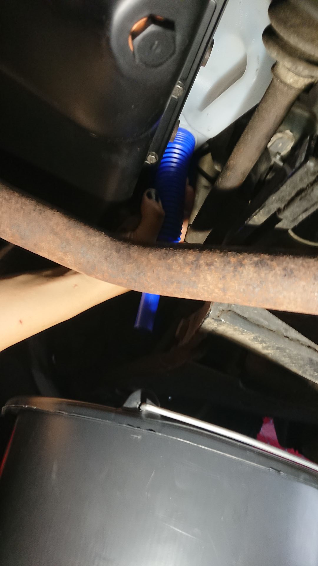

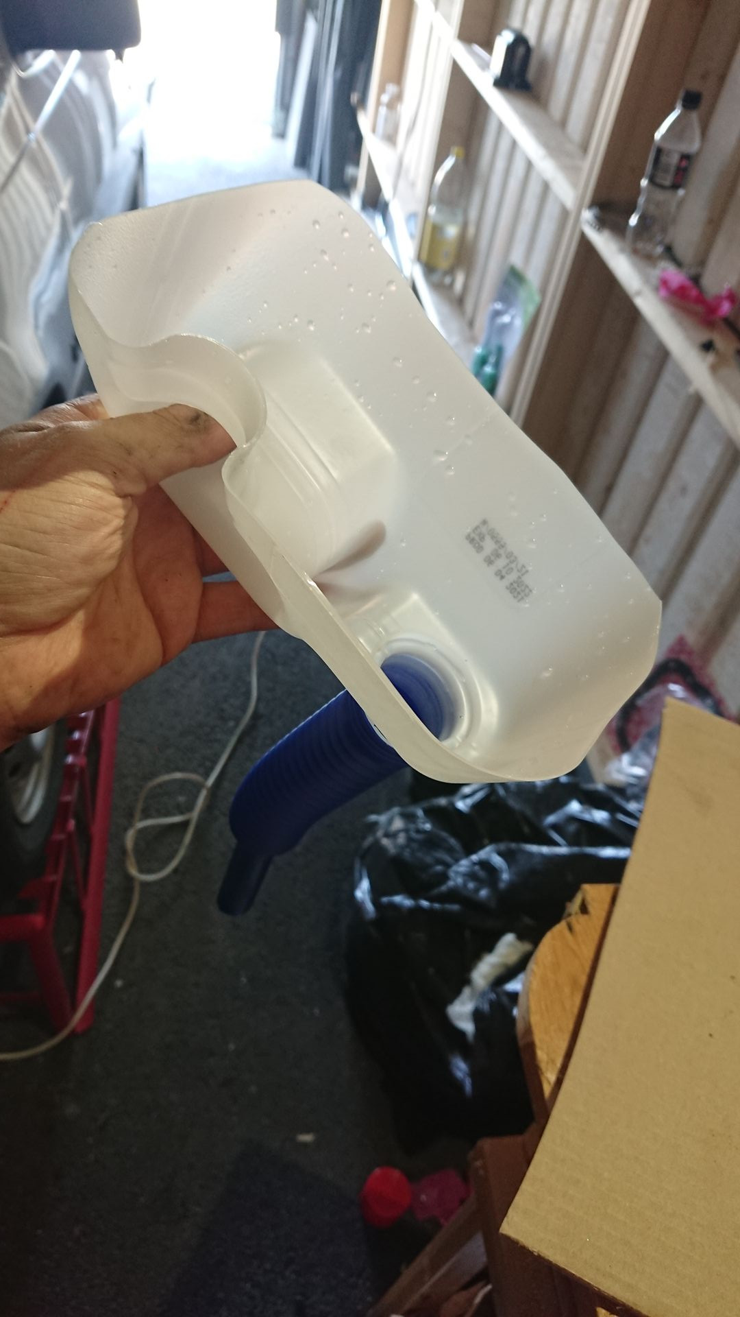

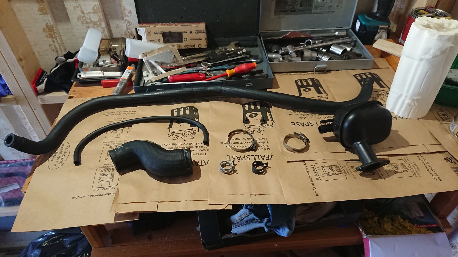

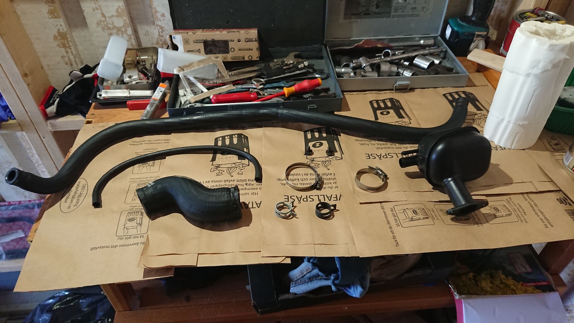

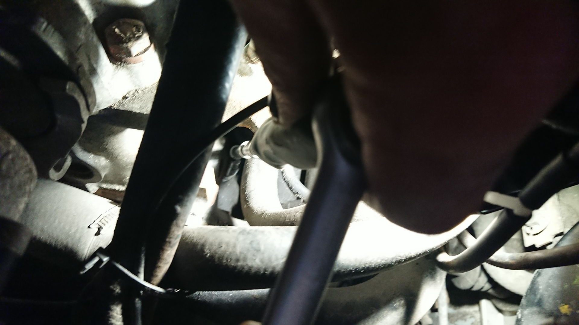

    So also ich wollte wissen ob das catch-can verstopft ist weil ich finde das zuviel Öl oben kommt.
    Das ab machen war echt doof...

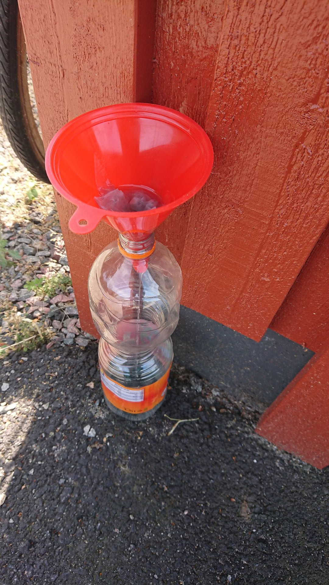

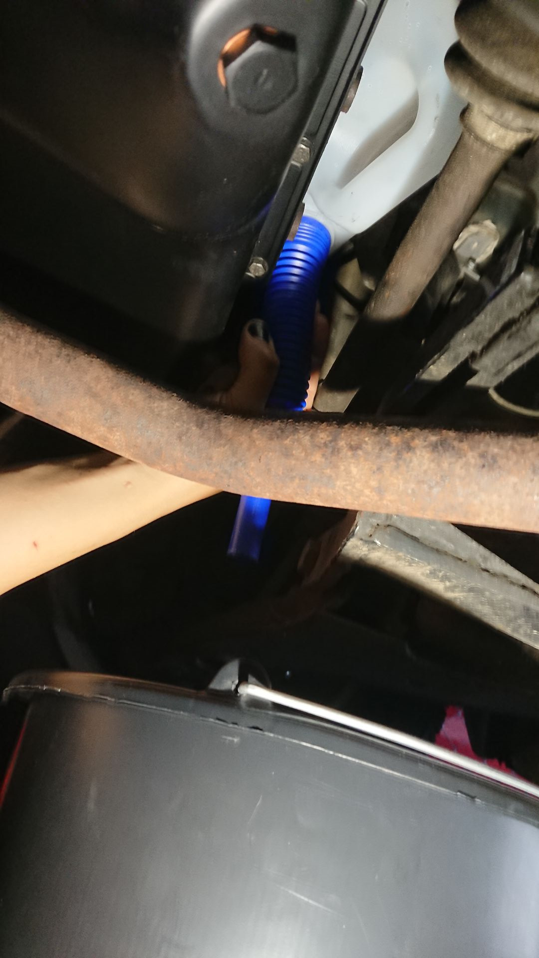

    Am ende muss der wasserschlauch ab weil eins.es nicht rausbekommt...
    musste versuchen das in den Eimer zu kriegen
    😀😀2
    So ich war trotzdem nass und es ist voll klar mir in das Auge getropft.
    So sieht alles aus sauber gemacht. Aber die can war frei also kein Grund für das öl.
    Einbauen wird noch mehr horror in allem fall.

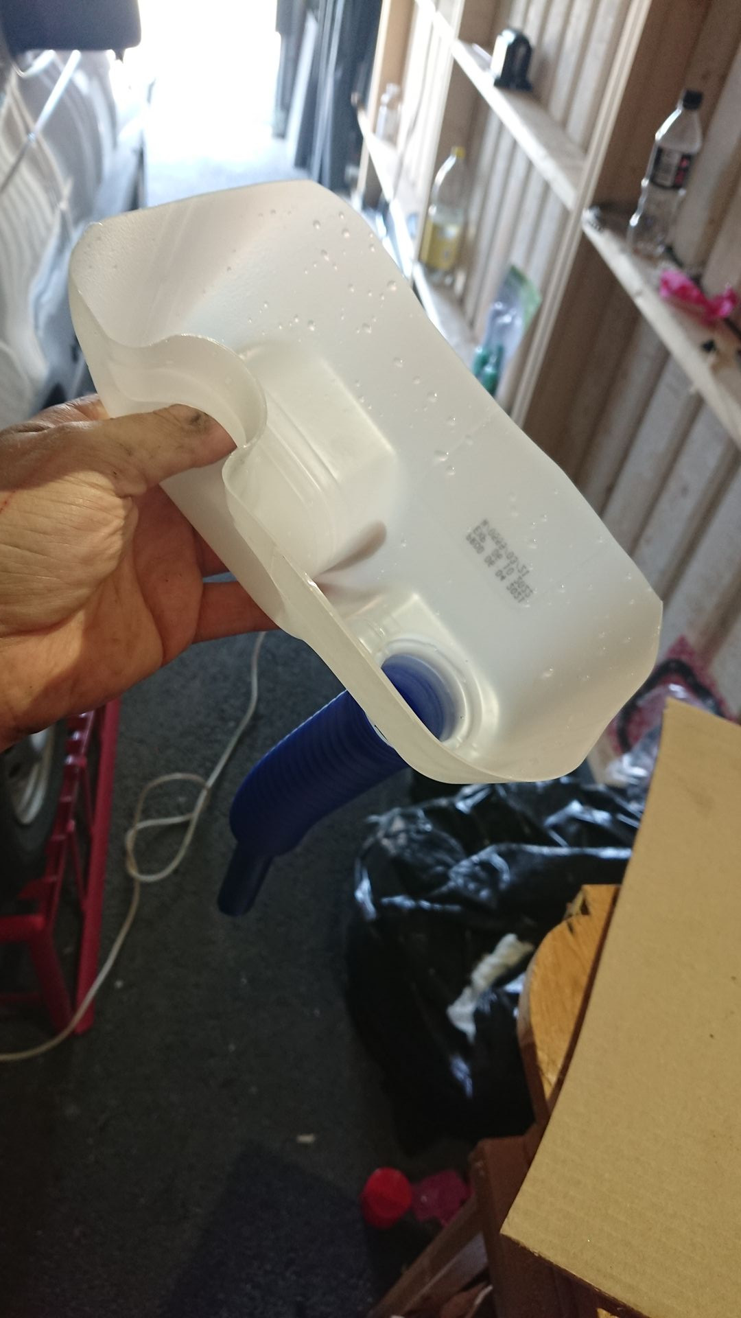

    Hab heute das Auto zusammen gebaut. Es ging viel besser wie gedacht.

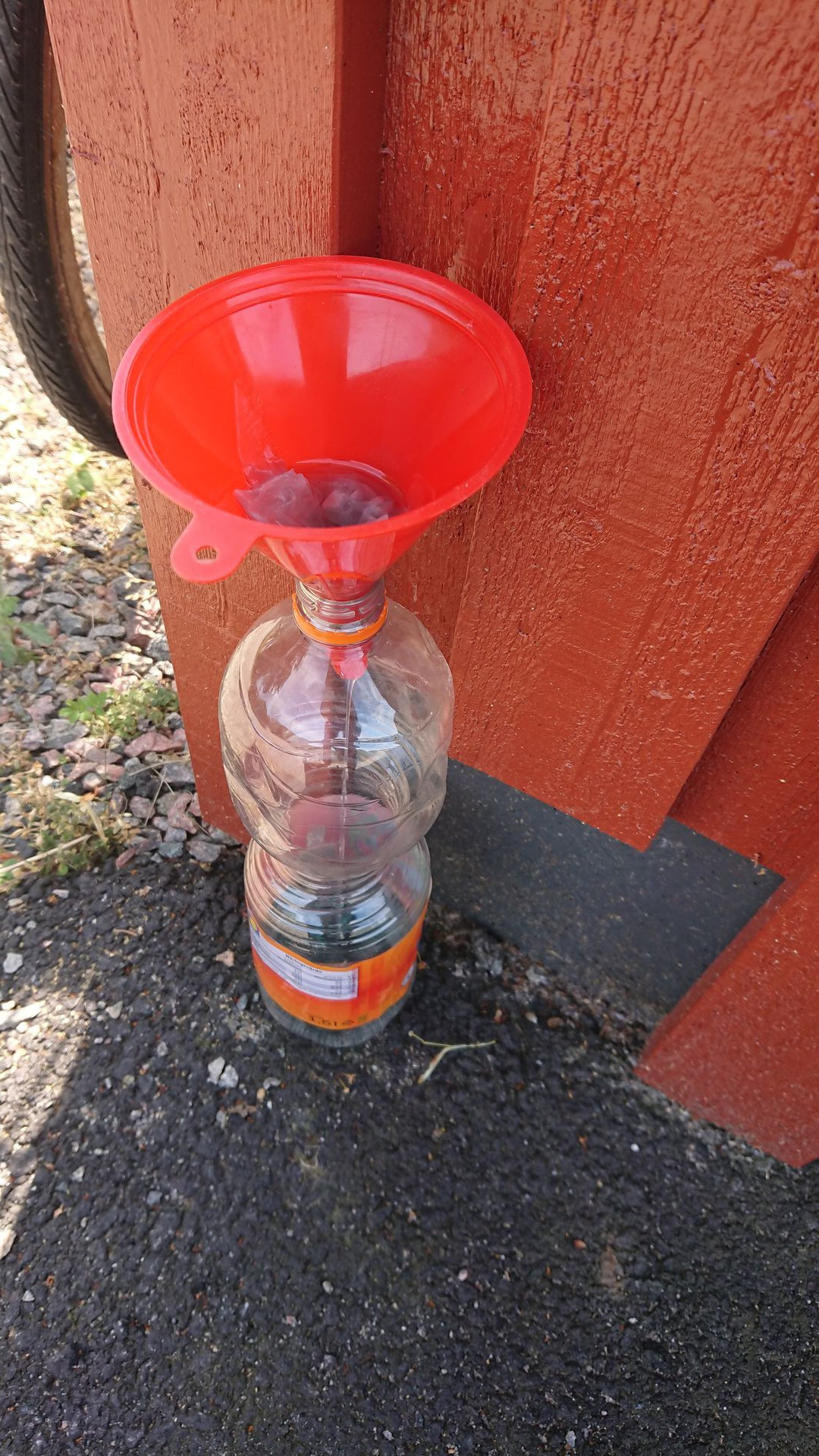

    Am ende coolant gefiltert und wieder eingefüllt.

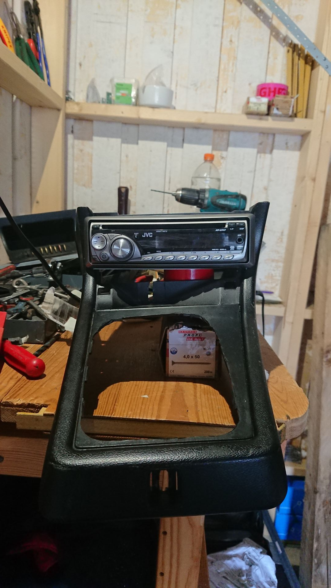

    Wäre auch gern gefahren aber es gibt kein Geld bis 1 augusti also probefahrt erst nächste woche.

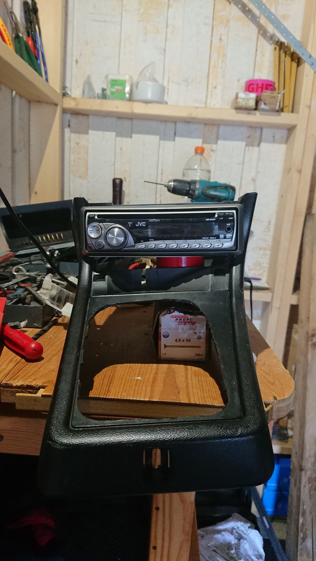

    Habe auch an dem radio was gemacht aber dem Kleber zuhause vergessen.
  • #17
    Heute nur ein bißchen mit radio umbau weiter gekommen. Dann eine probefahrt 40 km bis zu die nächste stadt.
