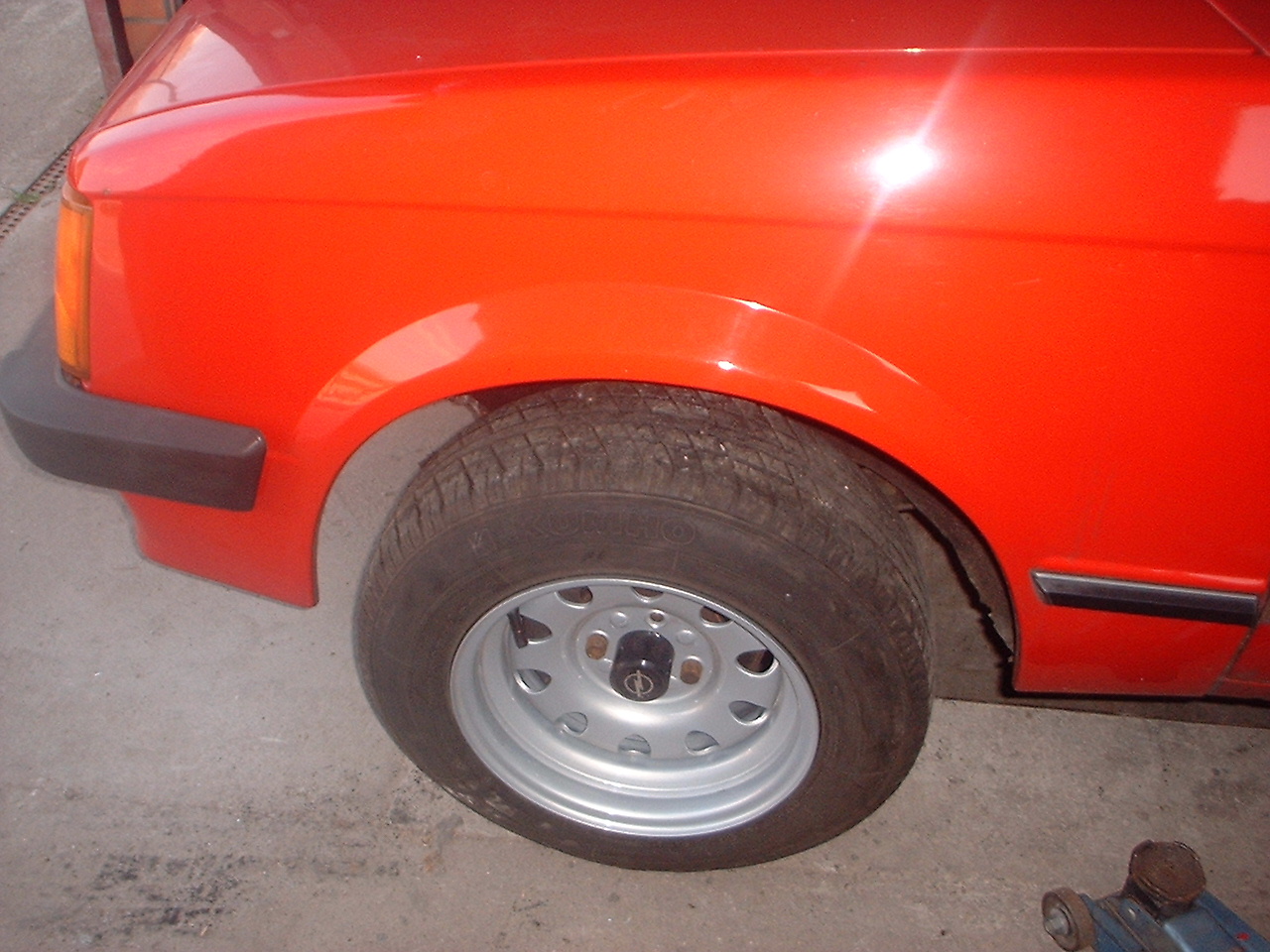

    wenn du aber ne extrem negative et hast, dann hast du mehr als genügend platz, denn dann ist die scheibe nicht mehr "in" der felge! sondern die felge steht daneben!
    Deutsche! Kauft deutsche Bananen!
    Wenn es immer "Auge um Auge" geht kann am Ende nur jeder blind sein.
  • #12
    Das Getriebe geht davon nicht kaputt, ist alles Quatsch! 8o
    Bin selber Jahre lang 13" gefahren mit 1.8E, C20NE und C20XE alle Varianten auch schon mit oder ohne Weber! 8)
    Bei 13" mußt Du nur bei der 16V Bremsanlage Distanzscheiben montieren, dann passt das ohne Probleme! :)
  • #16
    Bei 7x13 darfst Du 185/60, 195/55, 205/50 fahren!
    Normalerweise darfst Du 175/50 bei 1.8E, C20NE und C20XE... nicht fahren wegen Überschreitung der Achslast! 8o
    Ich habe es bei meinem GTE noch eingetragen, aber legal bekommst Du das Heutzutage nicht mehr eingetragen! :(
    Ich selber fahre jetzt auch 14" mit 195/45 genau wie Rene schin sagte! :)
  • #17
    Sorry, hatte mich verschrieben, meinte natürlich 195/45 13 die gibt es erst seit 2 Jahren, weil man in der Regel keine 175/50 mehr eingetragen kriegst
