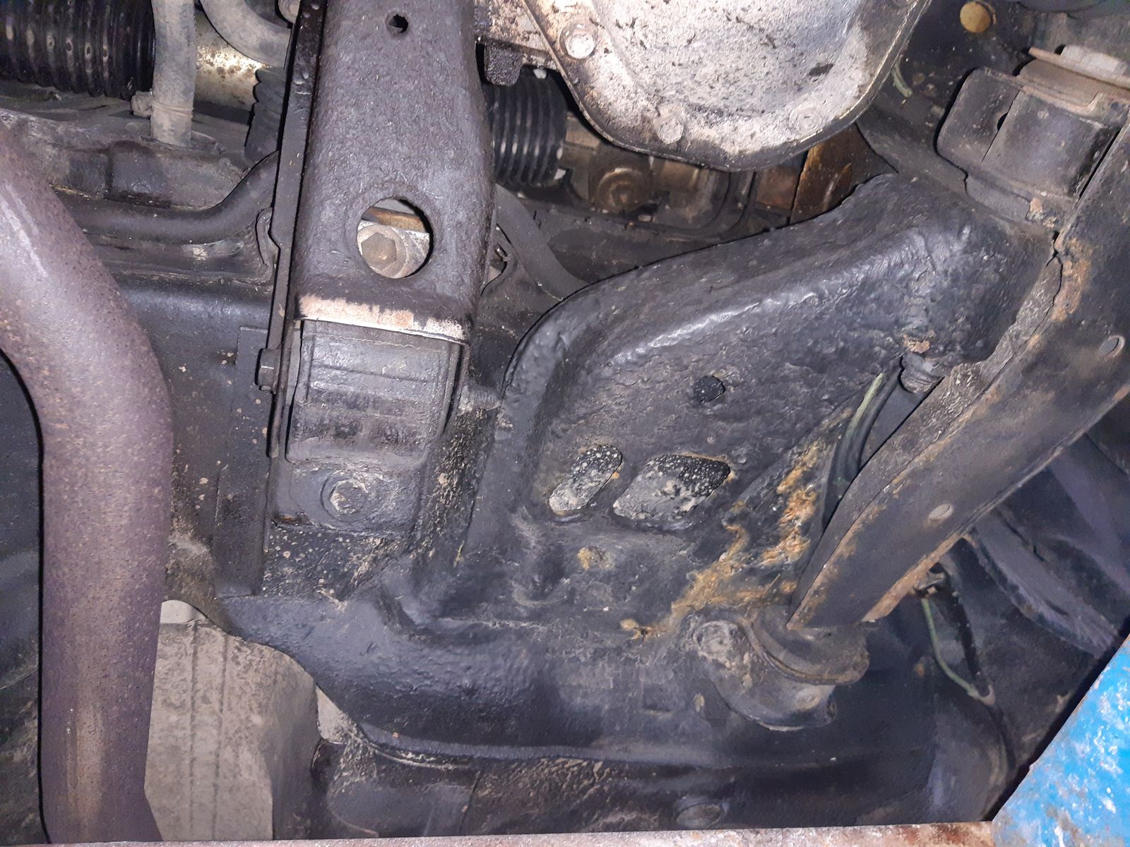

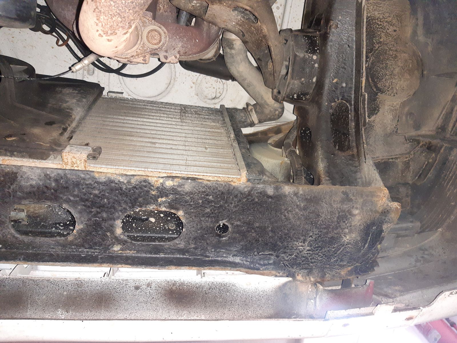

Frontträger ersetzen
#9 Aus meiner Erfahrung kann ich dir sagen das du das nur mit extrem viel Aufwand / Geld hinbekommst. Motor raus, Querträgerboden raus und neuen rein. Nur bekommen tust du den nirgends mehr..genau wie die Stützen.
Guck dir mal mein Thread an..da mache ich das gerade auch.
Ich glaube der Wagen sieht nach Kernschrott aus. Aber prüft das gerne mal mit nem Endoskop. Besser noch..stocher mit nem schraubenzieher rum. Du wirst im Innenraum landen..
#10 Auweia, das sieht schon jetzt echt böse aus.
Kann mich da Mick nur anschließen. Das wird wohl wahrscheinlich in einer Katastrophe enden.
Allein schon, weil dieser Kadett damals mit Bitumen zugekleistert wurde, was der Feuchtigkeit noch mehr Möglichkeiten gegeben hat zu wirken. War in der Vergangenheit eine kurzfristige, optische Sache...mehr auch nicht.
